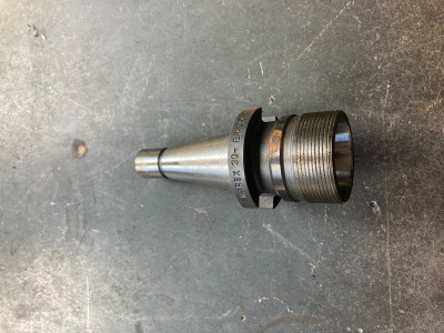

Ahoj možná mám bordel v názvosloví, každopádně já sháním ten typ co má na konci kužele ještě válcový konec, viz obrázek.
Příspěvky: 10269
4. 7. 2021, 3:36
To máš ještě starý provedení na ruční výměnu ,tyhle nové jsou stejný jen musíš mít o kousek delší šroub což není problém .
jurashek
Příspěvky: 34
Registrován: 30. 12. 2018, 7:49
4. 7. 2021, 4:37
To bych musel vyrobit novou vtahovací tyč (šroub) a ještě k tomu už nějaké upínače mám a pokaždé vyměňovat tu tyč když chci použít jiný upínač mi připadá jako blbost.
Takže zatím má poptávka platí na ten typ pro ruční upínání.
Díky.

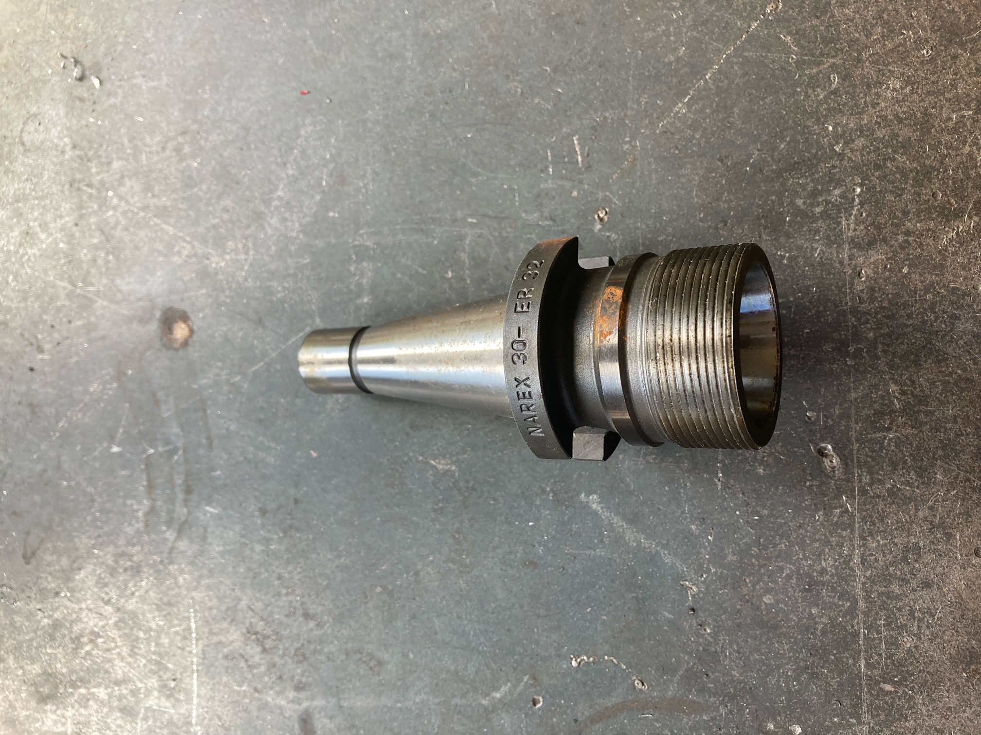

Tak to bych ti mohl nabídnout upínač na ER32 kleštinu. Jen je mám bez matic, které lze bez problému dokoupit.
