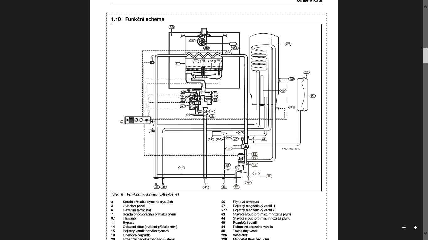

Mám kombi plyn kotel se zásobníkem , včera večer překvápko vytopený sklep , pojištovák topného okruhu vybaviljak měl - topný okruh měl tri atmosfery.
podezíral jsem dopouštěcí ventil - malý kuláček mezi topnou armaturou a vstupem vody z řádu .
ten je ok .
Předpokládám že je tedy na vině třícestný ventil - může se u něho stát že bude protékat z řádu do topné soustavy ?
ventil : https://netopime.cz/tricestny-prepinaci ... agas-02-03

Nebude to spíš prorezly nebo jinak netěsný výměník/vlnovec, který se koupe v tom zásobníku?
Příspěvky: 7190
5. 7. 2021, 7:00
nojo , máš pravdu , ta voda z řadu za normálních okolností nemůže přijít do styku s vodou ve výměníku nebo otopnou . ta cirkuluje jen v zásobníku . dík
- třícestný ventil nepřepouští vodu z vod. řádu, přepíná jen mezi malým okruhem (ohřev TUV), a velkým okruhem (topení do radiátorů)
je dost vzduchu v expanzce ?,
při nedostatku tlaku vzduchu dochází k ohřátí vody v systému,jejímu roztažení, vzestupu tlaku v systému a upuštění přes pojišťovácí ventil

romanzet píše: ↑5. 7. 2021, 7:41 Předpokládám že je tedy na vině třícestný ventil - může se u něho stát že bude protékat z řádu do topné soustavy ?
tlak v exp je , dle schema je jasné že bude díra ve šneku v zásobníku .
