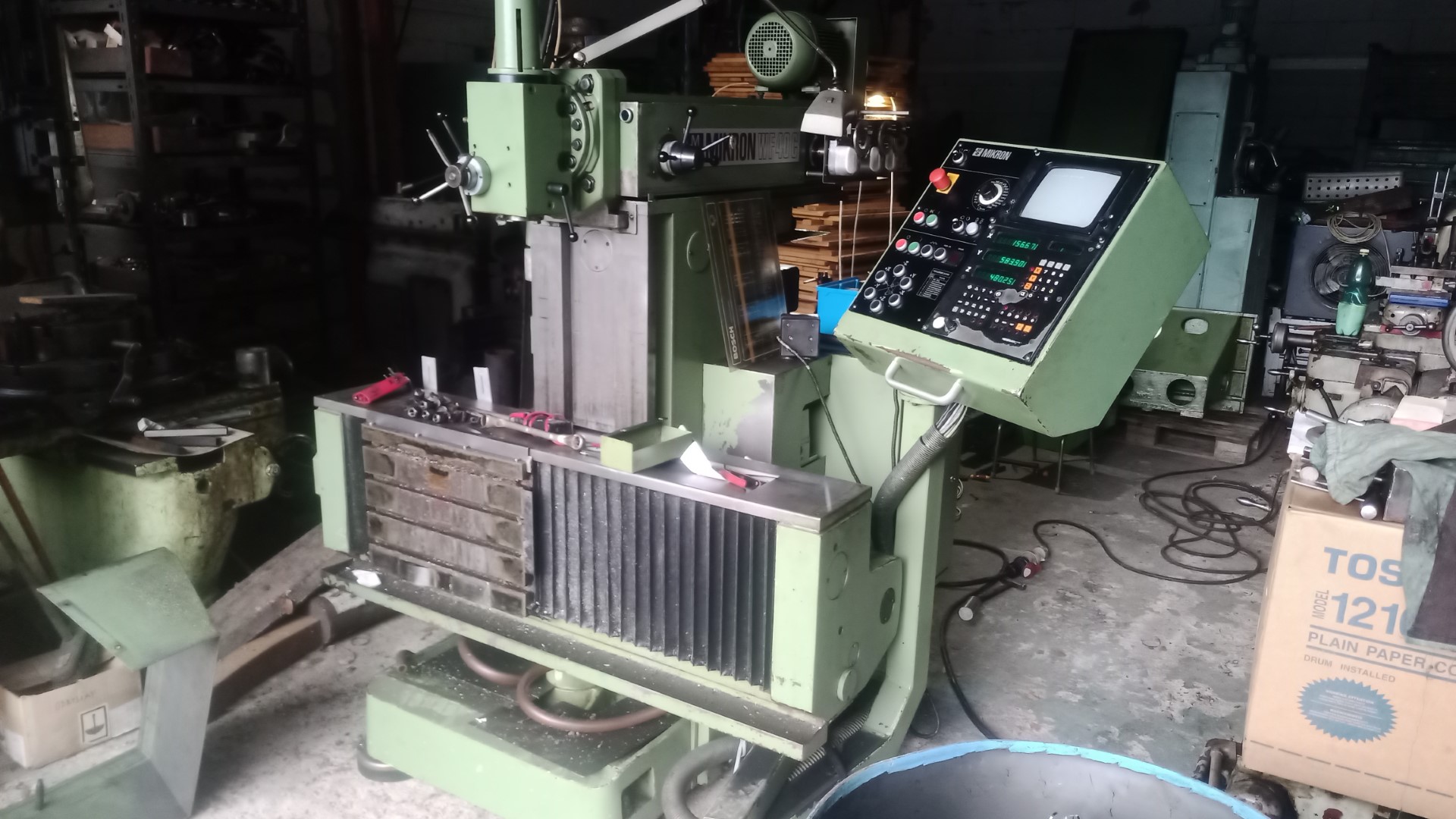

Dobrý den pánové,
tento týden jsem si pořídil starou (rok výroby cca 1981 podle motoru) CNC frézku Micron WF 40 C z Německého Surplex v aukci. Kupoval jsem defakto naslepo bez prohlídky, ale podle fotek vypadal v dobrém stavu (díky bohu tak vypadá i v reálu, více dále v textu).
Na internetu jsem nenašel pomalu žádnou zmíňku o tomto modelu, většina videi je o WF 41 C která má hádám vylepšenou konstrukci.
Frézka má pojezdy 600x600x500 mm, rychlost 2000 mm/min a rychloposuv 4000 mm/min, elektromotor vřetene je dvourychlostní a má výkon 4/5 KW, vřeteno nemá frekvenční měnič ale 21 stupňovou převodovku řazenou 3 motorky s vlastní řídící deskou (díky bohu !). Hydraulické upínání nástrojů, horizontální a vertikální vřeteno, automatické tlakové mazání pojezdů, šroubovic a ložisek. Už jsem sundal stůl aby šla frézka transportovat vysokozdvihem, celková váha stroje je 2 800 Kg
Každopádně jsem se rozhodl pro předělání řídícího systému na LinuxCNC (EMC2) jelikož původní Heidenhain TNC 145 nemá moderní vstupy na nahrání programu, pouze paralelní port pro připojení čtečky magnetických pásků.
Nemám elektrické schéma, pouze příručku mechanické části a příručku pro TNC 145, po prvním ohledání elektrorozvaděče to ale vypadá že všechno řízení je umístěné v ovládací konzoli a výstupy z TNC 145 jsou popsány v návodu. Plán je víceméně nahradit 1:1 výstupy z původního kontroléru na Mesa kartu ovládanou LinuxCNC a všechny relátka a stykače nechat v původní podobě, včetně všech ochran, to by my mělo hodně ulehčit práci.

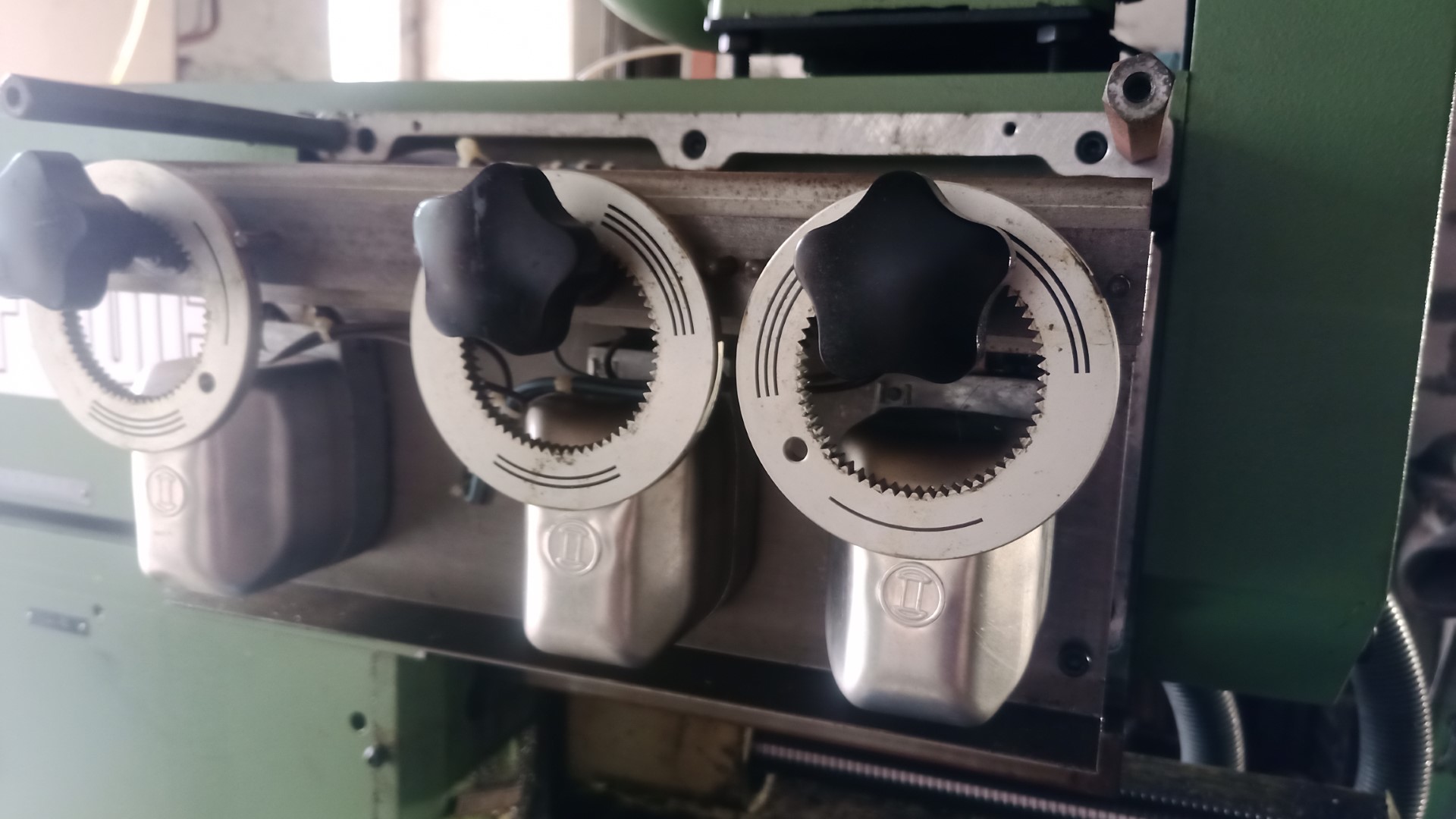

"Nejtěžší", nebo minimálně neobvyklé bude ovládání 21 stupňové převodovky, v konzoli je karta do které jsou vstupy z "ručního" volení rychlosti vřetene a z automatického volení rychlosti z TNC 145. Co jsem zatím vyčetl tak TNC 145 posílá skrze 8 vodičů 8 bitů které reprezentují zvolenou rychlost, naštěstí v návodu je kompletní bitové kódování, takže to stačí jen ve scriptu v Linuxu nastavit. Koukal jsem na videa na youtube kde předělávali Maho a Deckel kde nebyla dedikovaná karta na řazení ale všechno bylo řešeno přímo controlerem, což bylo mnohe těžší jelikož museli hlídat zdali došlo k zařazení, zdali se řazení nezaseklo a není potřeba cuknout motorem a tak dále ..
Rád bych svoji cestu přestavby zdokumentoval, protože mi příjde že na českém internetu není moc kompletních návodů. Jako první jsem natočil video na nově založený youtube kanál, omluvte prosím kvalitu, natáčel jsem rychle na mobil, ale lepší něco než nic

To řazení by možná bylo nejjednodušší udělat zase separátně a řídit to nějakým jednochipem, ne? K LinuxCNC to připojit třeba po sériové lince.

Dělali i provedení s DC motorem a 3 stupňovou převodovkou, ale po těch letech by regulace DC motoru už nebyla asi moc funkční, takže by se stejnak musel nahradit AC s měničem.

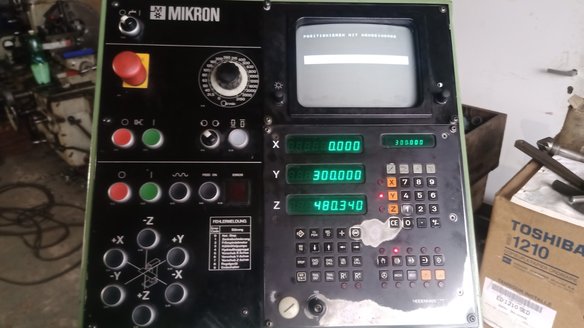

Při pohledu zepředu jsou referenční body vlevo dole, mínus osy (horizontální a vertikální) je směrem do obrobku, takže když osa Z jede dolů, tak jede od obrobku a proto má správně +, stejně jako Y která při odjezdu dozadu má +, jestli jste myslel tohle
Pak sem přidám fotku jak vypadá řídící část, čekám na štítkovačku abych mohl každý kabel označit. O řazení se už stará deska "s jednočipem" a do ní je právě ta paralelní 8 bitová sběrnice + 1 bit na potvrzení řazení, jen jsem nenašel žádný zpětný signál do řídícího systému že bylo úspěšně zařazeno

Taky jsem si říkal, že by se to dalo takhle chápat. Že pak ta tlačítka znamenají posun stolu, nikoli posun celé sestavy stůl+vřeteno.
Prostě mi nějak nesedí, že na horním tlačítku je popiska -Z.
No ale moje to není, třeba to tak uživatelům vyhovuje.

Tlačítka odpovídají řídícímu systému a "G-kódu", takže když je v kódu pohyb Y+ tak stůl jede fyzicky dolů, u konzolových frézek je to vlastně stejné, to až u moderních center kde se hýbe hlava tak odjíždí nahoru, do pocitově kladného směru

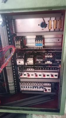

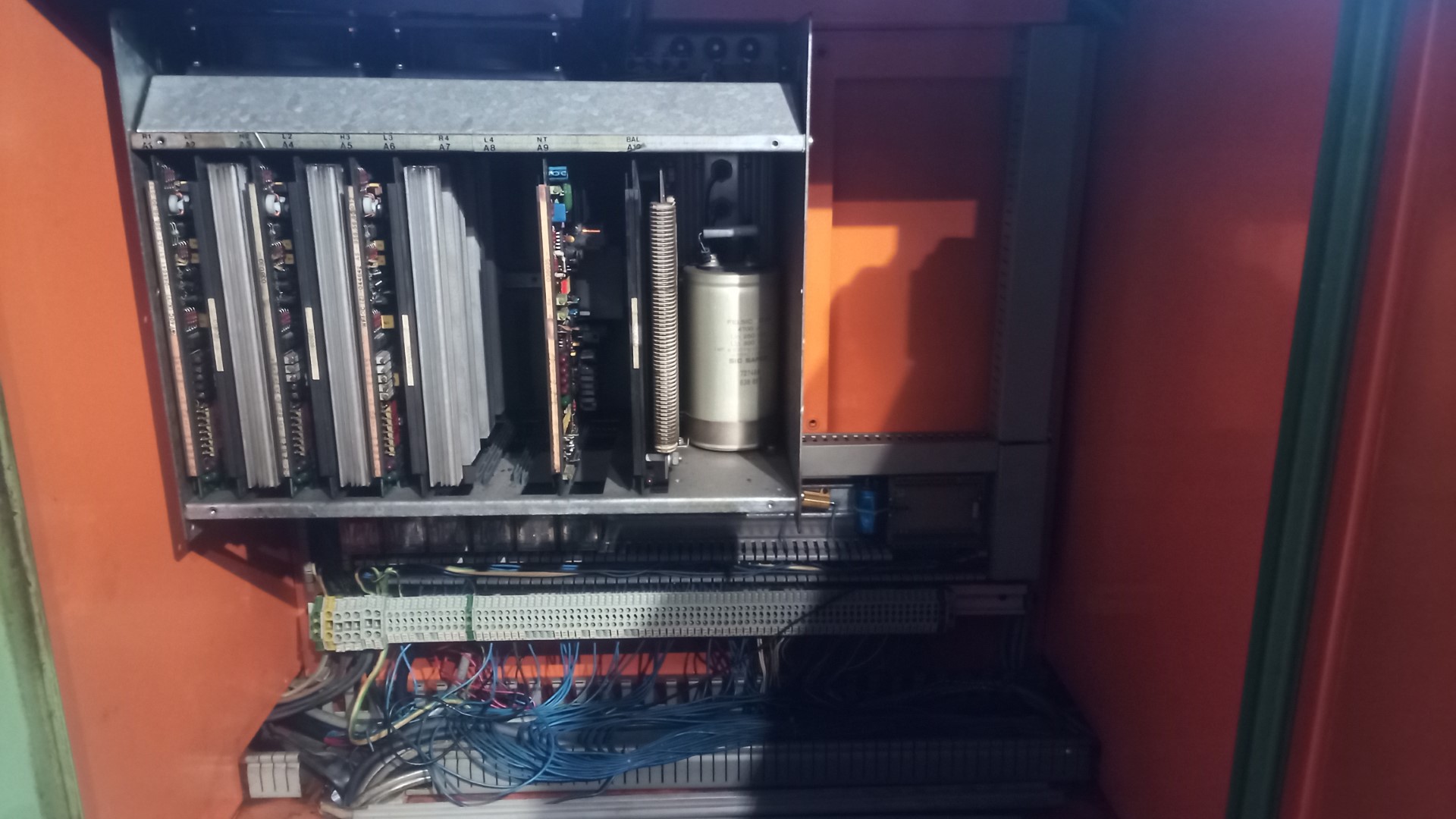

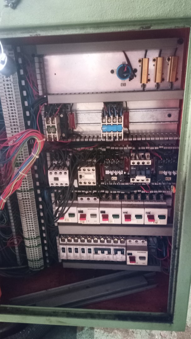

Každopádně motory, drivery i pravítka vypadají že jsou v pořádku, staticky si drží polohu ikdyž tlačím vší silou do stolu, tisícinový hodinky jsem na to ještě nebral, abych zjistil jaké vůle jsou ve šroubu a v ložiskách. Ale třeba v X ose se jedním směrem pohybuje tiše a v druhém směru je slyšet lehké chrastění, ještě jsem nesundal harmoniku aby se podíval co to je, ale napadá mě že je to snad jen axiální ložisko a není to nějak opotřebovaná matice v jednom směru
Výměna motorů by byl až ten poslední krok kdyby vše selhalo, abych sehnal "lepší" motory s výkonem 2x1,8 KW a 1x3,6 KW tak hádám že 80 tisíc by mi nestačilo, což byla víceméně pořizovací cena celého stroje
Co se týče ještě toho řazení, tak podle toho prvního obhlédnutí to vypadá že je tam jen ta mezi deska plná čipů, která má vstup 8 bitů + 1 z ručního volení rychlostí a pak 8 bitů + 1 z řídícího systému, na desce jsou nějaké větší moduly které asi měří proudovou zátěž motoru, kdy vyhodnocují zdali se řazení nezaseklo a není nutný cuknout motorem. A potom u samotné převodovky jsou zmiňované hallovy sondy se svými vyhodnocovacími okruhy, takže bych se rád vyhnul tomu abych to musel celé předělávat, radši bych napasoval vstup do tého "black box"

Systém má Siemens serva ovládaný Bosch driverama, servo má vlastní rychlostní zpětnou vazbu. Pro polohovou smyčku do řídícího systému je na každé ose Heidenhain skleněné pravítko, nejspíše je tam standartní LS 704 které má přesnost 5 µm. Varianta LS 704 C má přesnost 3 µm, nebo je pak ještě super přesná LS 101 která má přesnost až 2 µm. Kterou variantu na stroji mám zatím nevím, jelikož štítek je směrem k mašině, ale DRO skáče 5 µm takže hádám že je tam to klasické.
Skleněná pravítka mají analogový výstup sinus, cosinus + pro referenční značku(ky), signál je nutné převést na digitální. Původní TNC 145 mělo integrovaný převodník, proto musím nějaký koupit, v manualu ke stroji se doporučuje řada EXE také od Heidenhain, existuje buďto varianta která má všechny 3 osy v jedné krabičce (ty začínají 8xx) nebo pro každou zvlášť (6xx). Našel jsem EXE 602 která má interpolaci (zvětšování rozlišení pravítka) na 5 nebo 1 µm, EXE 610 ta má 1 nebo 0,5 µm a nakonec EXE 650 a ta má dokonce 0,1 µm. Cenově vychází EXE 602 a EXE 610 z eBay přibližně stejně, bez slevy zhruba 3 osy za 5500 Kč s dopravou a celními poplatky, zkusím vyjednat nižší cenu s prodejcem a uvidím, zatím se mi zamlouvá ta EXE 610 ikdyž je otázka jaké přesnosti čtení nakonec dosáhnu. Nevýhoda je že se jedná o použité, 40 let staré vybavení, pro jistotu asi koupím rovnou 4 kusy, s tím že bych měl jeden pro jistotu do zásoby, nebo bych pomocí něj realizoval snímání polohy vřetena (pro závitování)
