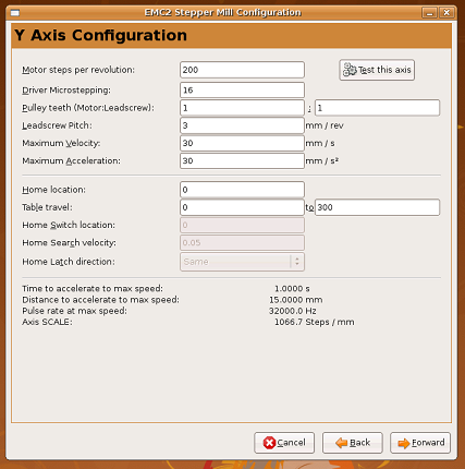

Ahoj, zkoušel jsem live-CD EMC2, ale nepodařilo se mě to rozjet. Při zkoušce osy motory vrčí asi polovičním hlukem jak v machu, ale nerozjedou se.
V MACHU jsem měl nastavení:
Steps per:1066
Velocity: 1200
Acceleration:300
Pulse:1, 1
V EMC2 jsem nastavil:
Motor step: 200
Dr. Microstep:16
Leadscrew:3
Velocity:30
Acceleration:30
Driver characteristic jsem nechal buď původní, nebo jsem tam zadával různý hodnoty, ale bez odezvy.
Latency: 15000
Piny by měly být stejné.
Zkouším to na sestavě Athlon2,6 + H2 controller + motory 57STH76.
Chtěl bych přejít z MACHA na EMC, protože mám s machem podobnou zkušenost jako spousta lidí přede mnou. Budu rád za každou radu, dík.

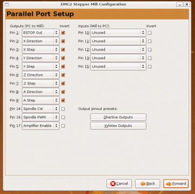

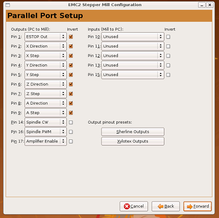

Problem je, ze v EMC mas na pin16 nastaveno Spindle-PWM. Takze ti do ovladani proudu motoru na H2 jde PWM signal.
Melo by pomoct nastavit tento pin jako unused nebo radeji 'amplifier enable' a zkusit, zda je treba 'invert'.

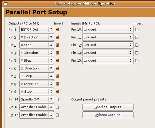

Měl jsi pravdu, bylo to tím pinem 16. Funguje to s Amplifier Enable bez invertu. Motory jedou, ale jak psal v prvním příspěvku brum, tak pískají i když jsou v klidu.

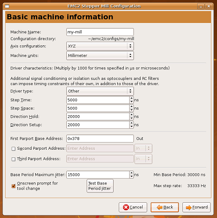

Ja s tym tiez zacal vcera laborovat, mam tak isto H2.Motormi uz hybem, mam tam nastaveny driver L297 a base period maximum jitter som som postupne znizoval az som sa zastavil na 5000. Ide mi to krajsie a hladsie ako v machu. Tie motory mi nepiskaju ked je zapnuty linux. Ak otvorim emc tiez su ticho, zacnu piskat len ked zapnem tlacitka , az vtedy ide do motorov na pridrzanie plny prud - netusim co s tym /mach to podporoval- znizenie prudu riadil pin 16
