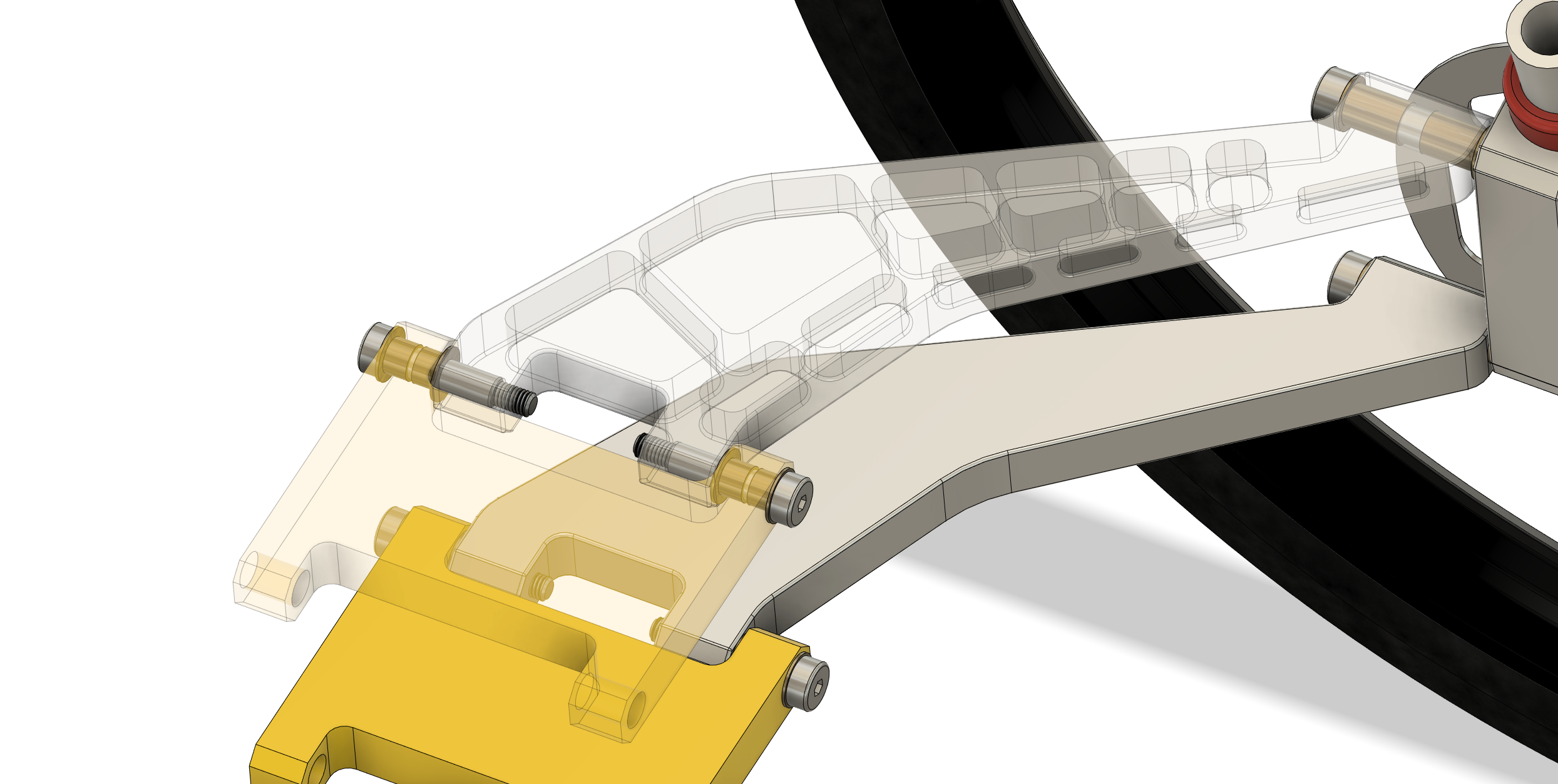

...našel by se někdo kdo by mi poradil s výběrem kluzných pouzder? Zda bronzové nebo
plastové?
Mám to na závěsy kol. Čep bude z lícovaného šroubu M8 a M10. Vložky budou dvě a to s límcem. Vložka tedy bude přenášet obojí, ale zejména radiální zatížení. Vložky budou v díře ramene a to bude z Alu 7075. Vlastně vše bude z hliníku. Nic nebude utěsněno, takže se bude na ten límec prášit a taky bude stékat voda. Vložky bude možno snadno vyměnit, tak repase není problém. Nechtěl bych to ale měnit co měsíc.
Co tedy zvolit?
Bronzové? Spékené železo? Nebo Plast?
Prosím o Vaše tipy a nejlépe i zdůvodnění.
Díky a fajn víkend.

Kdyz to bude do bordelu bez kryti tak se doporucuje pouzit nemazana pouzdra tj. plast s dobrymi kluznymi vlastnostmi.
Dalo by se poridit budto u hennlicha igus nebo vzit kousek zedexu a vytocit vlastni. Jak rychle se to v tom ma tocit?

Chci hotový produkt, takže zvolím něco komerčního. Oproti tomu Azubu to budu mít trochu jinak. Oni mají čepy v podobě M6 šroubu a vložky přenášejí celou váhu jen asi 5mm sedlem, což je málo. Po 3500km musím převložkovat:/
Otáčet se to nebude. Jen kývat.
Šroub bude našroubován do držáku (to žluté) a po vymezení vůle zajištěn matici (není nakreslená). Vložky budou nalisovány v držáku. Prozatím tam mám vložky plastové 9mm dlouhé. Díra je 12mm. Vnější průměr 14mm. Toto je pro mně ideální a stojí to asi 30Kč/ks.

Určitě bych zkusil ten Zedex. Vydrží násobně víc nežli běžné plasty. Navíc se dá předpokládat, že ta komerční pouzdra budou odstříklá ze "spotřebního" plastu.
Zvaž zda by se nedal límec pouzdra upravit tak, aby vnější lem byl malinko vytažený do špičky a směrem k čelu šroubu a tvořil tedy "gufero". Také není od věci to občas přimáznout tak, aby mazivo vytlačovalo binčus.
Řešil jsem podobný problém u hřídele lodního šroubu na šlapadle upraveném z mořského kajaku.
Zkoušel jsem různé kombinace bronzů a nerezi, ale dostával se tam binčus a tvořilo to galvanické články. Vloni jsem to upravil na kombinaci zedex / nitridovaná AISI 420 // 17029 // a zatím to drží.

Zrovna ten Igus s jejich materialy Iglidur je naprosta spicka v oboru. Nevim detaily tehle aplikace, ale dobry univerzal do prasneho prostredi nizsich teplot je Iglidur G, na vykyvne pohyby se zase dost pouziva Iglidur Q. Igus mel na strankach dobry tool na vyber vhodneho materialu.

Případně kdyby ti přišel Zedex moc drahý (on je drahý) tak můžeš použít čistý PPS (což je základní materiál některých druhů Zedexu). Je to otěrem téměř nezničitelný materiál, s trochou nadsázky říkám, že se nedá soustružit, protože prokluzuje v univerzále :-)

Jestli nebude stacit ten Iglidur Q tak asi uz z plastu nic. Jen musis dodrzet spravne vule.

PPS (Zedex 530) a PEEK (Zedex 324) se v tyčích dělá. Nebude to asi přesný ekvivalent, v těch Zedexech budou nejspíš nějaké zlepšující přísady, ale báze by měla odpovídat.

Ok, s když nechci plast? Tak co bronz? Nebo ocel? Díky
Příspěvky: 8482
31. 7. 2021, 3:22
Ocel určitě ne, když tam máš ocelový čep. Spíš bronz, nouzově mosaz, jestli je čep kalený a broušený tak by se snesla i litina :-)
