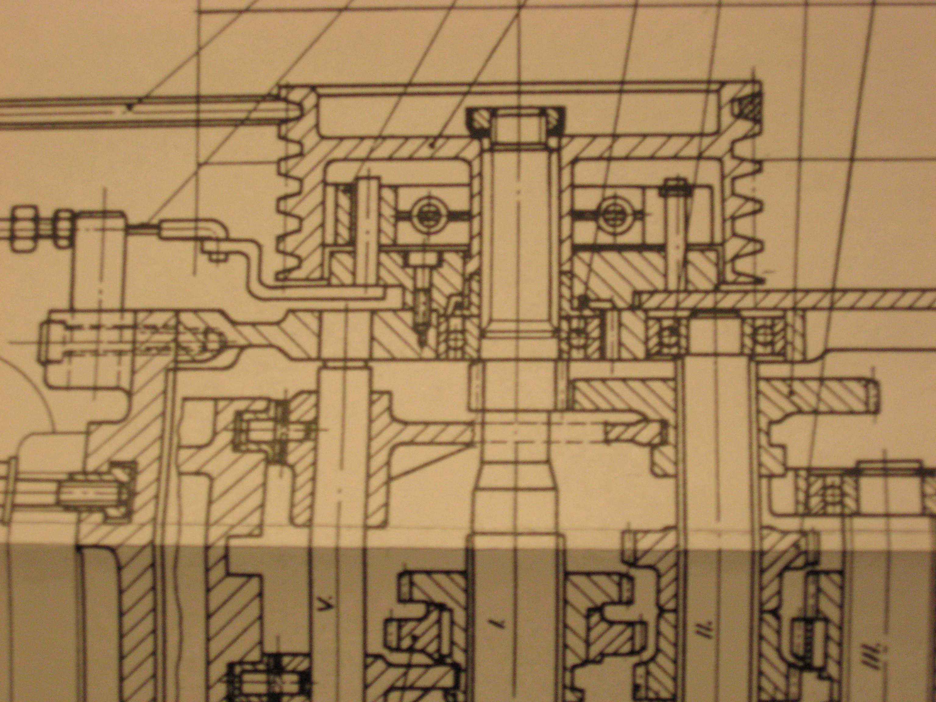

na SV 16 a SV 18 ze zbrojovky brno este brzdy neboly, zacali sa davat az do SV 18 R v TOS kurim a potom to pokracovalo v trencine na R-kach a na RA-ckach, brzda sa nachadza na prevodovej skrini v remenici nahonu od motoru, je ovladana lenkom. Na tycke /je na nej paka/ ktorou zapinas stroj je pri nortonke excenter, v lozach je bezec z pruzinou a loziskom po ktorom beha excenter, mali sme v praci R-ku z 50roku a ta nemala lozisko ale len tycku ktorou sa ovladalo lanko.
Inak vsetky sustruhy vyrobene po 1951 roku musia mat brzdy, ale je otazne v akom stave....
