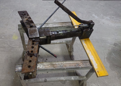

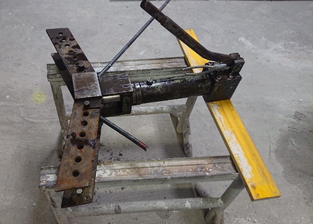

Zdravím, je to trošku mimo strojariny aj keď hydraulika. Dostala sa ku mne ohýbačka Jesan. Funguje, ale tečie z nej olej okolo piestu a tlačného piestika. Snažil som sa kontaktovať výrobcu Jesan Kovo-Jeseník či dodávajú náhradné diely ( ohýbačky rúr ešte robia) ale bez odozvy. Vie mi niekto z vás poradiť kde by som zohnal tesnenia? Ďakujem vopred. Boris

Taky jí mám - dělali víc druhů - velikostí. Seženeš v obchodě s hydraulikou nebo někdo, kdo ti to vytočí z PURu - taktéž většinou v nějaké hydraulice. Já tu pumpu vyhodil a dal k ní dvoučinný hydroválec a ovládám to volnou sekcí od hydraulického lisu. Mám tam rychlospojky a testuju si takhle i ty hydroválce, který přetěsním, zda netečou. Chybí ti u toho kopyta. Ty mi dodal taky kámoš vyhozený ze šrotu - celou sadu. :D

:( myslel som že to bude ,,jednoduchšie". Budem ju musieť rozobrať, zmerať. ect...Vďaka za radu. :D nástavce mám, nie všetky ale časom zoženiem.

Nic nerozebírej a dej to rovnou opravit. Manželka dělá ve firmě, kde tohle opravují. Každou chvíli tam někdo přijde pro kroužky a za pár dnů tam přinese celý válec, protože to doma nedokáže dát dohromady, protože nemá přípravky. Holt ne každý si umí natáhnout manžety do pístu a pak je stáhnout, aby vlezly do válce. Nakonec zjistíš, že když si to opravíš sám, vyjde tě oprava díky výrobě přípravků dráž, než když ti to někdo udělá.

Zase tak tragicky bych to s tím přetěsňováním neviděl. Nouzově stačí i uříznutá PETka, aby jsi manžety neříznul o závity a vlezlo ti to tam přes osazení na konci závitu do náběhu. U tohodle to není třeba.
A přípravek jde udělat snadno. Stočíš vnější průměr trubky, tak aby ti šel zasunout do závitu na doraz až k honované funkční ploše (pokud to ten vnitřní závit má - bývá to i na tupo). Uvnitř uděláš průměr podle hlavy pístu /té na tyči/ a na konci sražení - tím myslím odkud tam ten píst budeš zasouvat a hlavně mazat :lol: . Tak jako mají přípravky na vkládání pístů /stlačení pístních kroužků/ do motoru. Samozřejmá je čistota.
