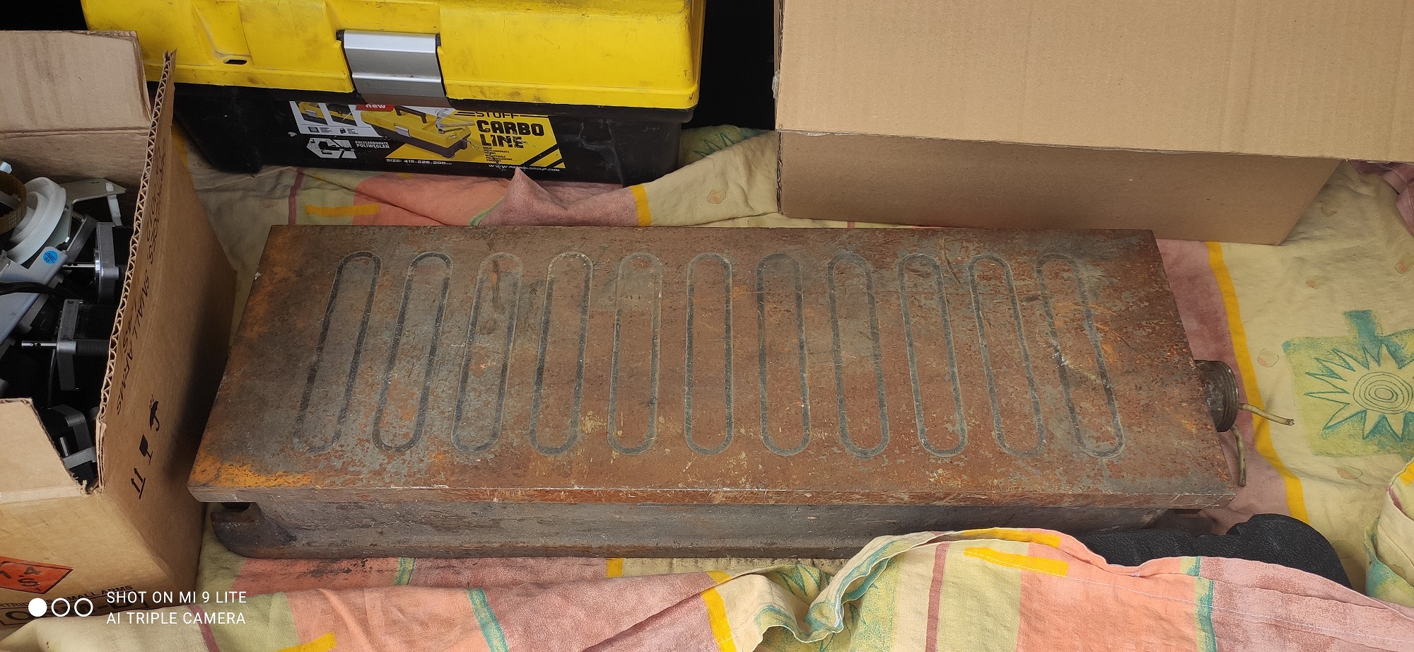

Včera jsem na šrotišti koupil elekktromagnet, nemá bohužel štítek.
Napájel jsem ho DC 80V, odběr 1A a vypadá že je funkční.
Nevíte někdo na jaké napětí by mohl být.
Děkuji

110V stejnosměrných.

Dík, za info.

Je to elektromagnet Narex, z brúsky ČSR produkcie.

Děkuji všem za informace, koupil jsem ho za cenu šrotu a mohl jsem si na místě odskoušet jeho funkčnost. , určitě ho časem využiji.
