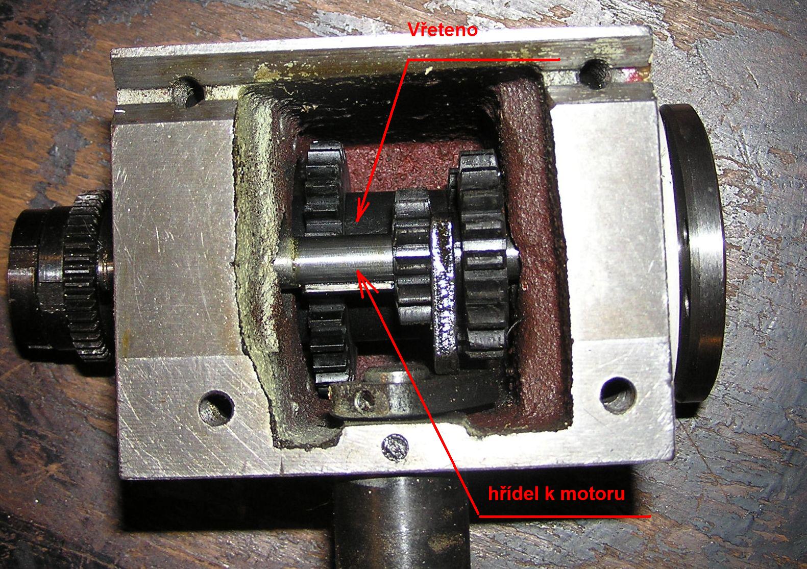

Vůle mezi zuby není takový problém jako spíš když to klouže nebo nedej bože vaklá !!.
Máš to rozebraný ?
Je to klouzání přímo na vřeteni nebo na té hřídeli od motoru ?
Máš to rozebraný ?

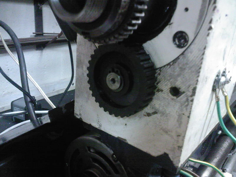

Klouže to po vřeteni a má to i vůli, to vaklání jak píšeš. Přitom při montáži jsem to tam tenkrát doslova lisoval. Vydrželo to zhruba rok. Navíc při rozborce jsem zjistil vůli v perku tohoto kola viz foto. Musím se poohlédnout po jiných řemenic (cz) + řemenu. Jinak s těmi mazničky, to je docela dobrej nápad, udělám je tam asi taky.

Mohl bys to vyfotit až to budeš mít venku? Mám je taky. Já tam dal ten Loctite preventivně hned.
