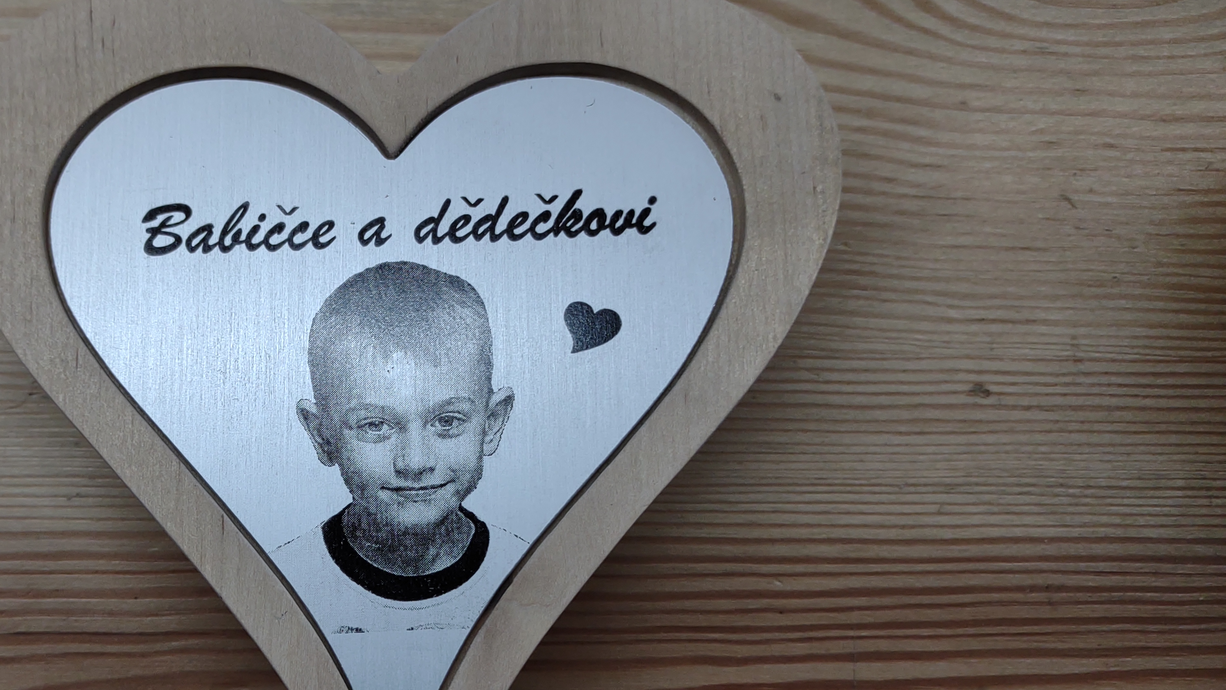

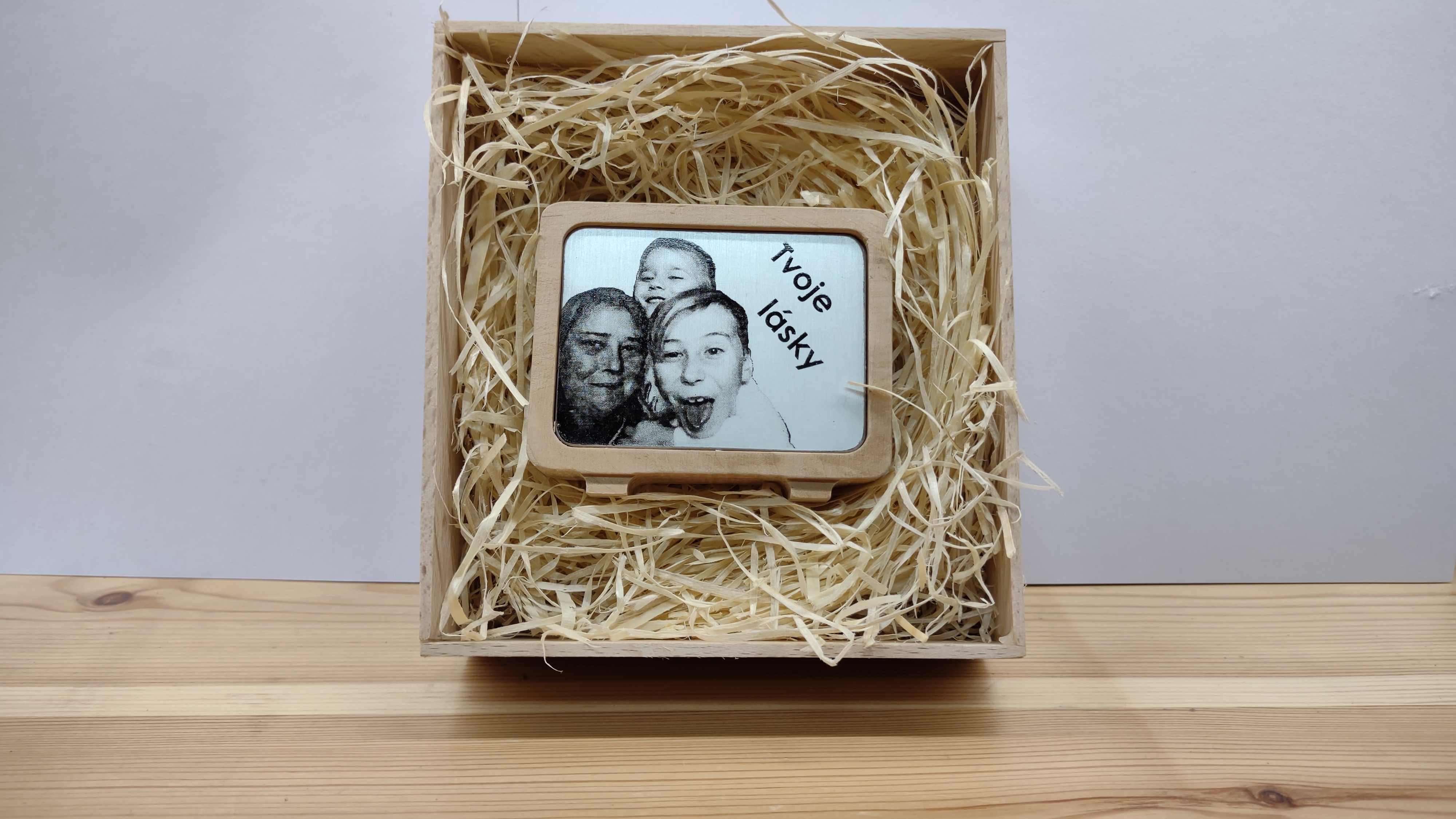

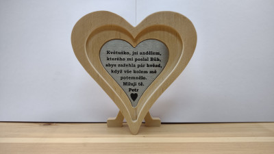

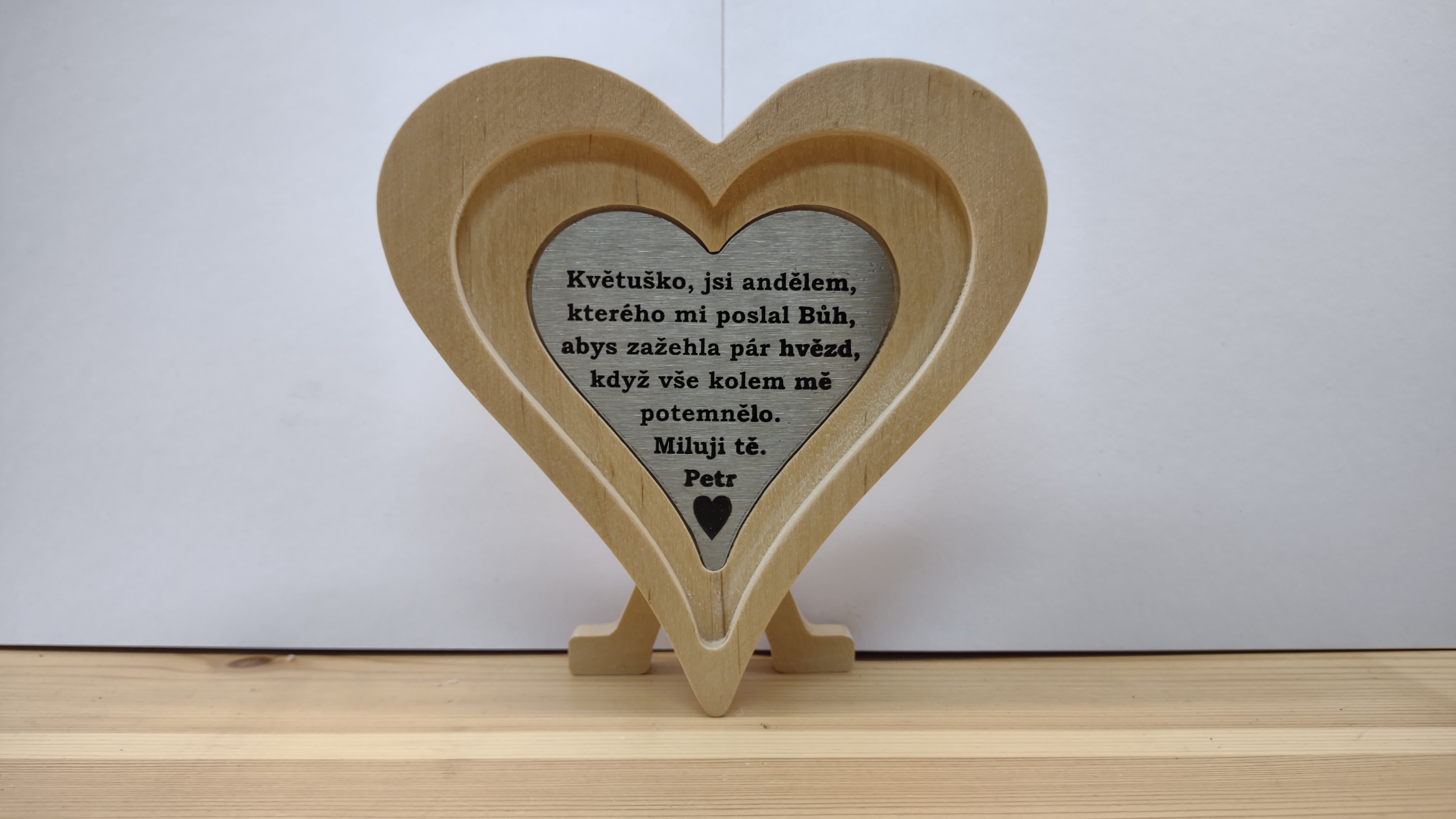

Ja na hlinik, nerez, med, mosaz tisknu, ale samozrejme to nejde pouzit na vsechny aplikace....
Spis by me zajimalo cim treba vylejvat napisy ve dreve, rekneme treba 1mm hluboke, tak aby to casem neseschlo a "nevypraskalo", poradite nekdo?
