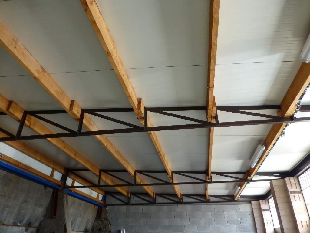

Příspěvky: 7614
25. 8. 2021, 12:18
pur panely výborný
mám z toho obě haly
jen bych asi použil 100 mm tloušťku
konstrukci musíš zavětrovat, jinak se ti složí jak domeček z karet
na šířku 6m už tam musíš dát nějakou příhradovinu nebo sbíjený vazník, to ti trámek 10x10 cm fakt neunese
ten by musel být tak po +- 2 m podepřenej
panely jsem bral tady
halovesystemy.cz
doporučuju
rozpětí cca 6m
rozteč vazníků 3,6m
spodní + horní pás vazníku L50, příhrady L40
vaznice 40x160mm na rozpětí 3,6 m po cca 1 m

Příspěvky: 7614
25. 8. 2021, 12:56
příhrada v krajním poli na nízkým konci vychází taky L50

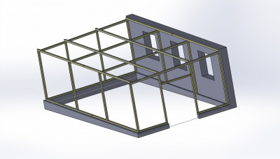

ZDENEK1.DOLEZAL
Příspěvky: 243
Registrován: 16. 12. 2013, 9:09
25. 8. 2021, 8:58
Ahoj tohle je můj obor takže
sloup jackel 120*4 S235JR
nosník střešní IPE 160 S235JR
Panel min 80mm na ležato mezi sloupy 3*1100 mm skladebná
patky betonové pod sloupy š 800*800/ hl 1000
kotevní deska tl 15mm dvě lepené závitové tyče rozteč 220mm M16 8.8 - EFEKTIVNÍ HLOUBKA KOTVENÍ 160mm lepidlo HIT-HY200A
zavětrování střechy a stěny z táhla kulatina D16 s napínací maticí.
vaznice pod střešní panel ohýbaný profil tenkostěnný 142Z16 po cca 1100 -1200mm cca dnes 65 - 70 Kč kg ale je to zinkované a skoro to nic neváží
https://www.voestalpine.com/profilform- ... e-Systemy/
paždík kolem dveří, vrat , oken 80*4 S235JR
toto je neautorizovaný návrh a slouží jen pro rámcovou představu provedení konstrukce.
Případně mohu naprojektovat do výrobní dokumentace i s autorizací statika.

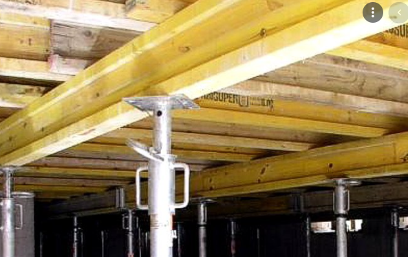

shaolin
dezinfo trol
Příspěvky: 1339
27. 8. 2021, 7:34
Ešte je tu varianta použitia drevených I profilov používaných na šalovanie stropov. Sklon strechy si pozri podľa doporučenia výrobcu panelov, predpokladám minimálne 10 stupňov, má to svoje dôvody.
