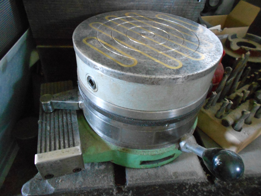

Najskôr začnem tým, čo potrebujem brúsiť. Ide o distančné medzikružia do diferenciálov a uhlových prevodoviek. Obojstranné brúsenie, z každej strany potrebujem zobrať pár stoviek. Nakoľko sa jedná o veľké počty kusov každý mesiac, brúsenie na magnetkách je neefektívne. Brúsenie na brúske na guľato na magnete neprichádza do úvahy, nakoľko najprísnejšia tolerancia je +/-0,01mm a to s bočným pojazdom proste nedám.
Keďže magnetiek mám dostatok, chcel by som to riešiť nasledovne. Na magnetku priamo na stôl upnem otočný stôl o celkovom priemere 200-300mm s elektrickým pohonom na otáčanie. Otáčky 60ot/min by mi postačovali. Na stôl pripevním kruhový permanentný magnet a brúsim.
Otázka, existuje nejaký takýto elektrický kruhový stôl? Je toto reálne riešenie?
O horizontálnych brúskach s otočným stolom viem, ale keďže je ich asi tak 0,5ks/republiku, nie je to moc schodné riešenie.

Většina otočných stolů nebude mít požadovanou přesnost. Jako nejrozumnější bych viděl stavbu "od nuly". Asi bych demnotoval magnet a stůl chytil přímo mechanicky. Docela důležité je, jaký magnet budeš chtít použít. Nejjednodušší by jistě byl permanentní, ale je to pakoška při velkém počtu kusů. Pokud budeš chtít elektromagnet je třeba řešit kolektor.
Pohony jsou možné následující :
a) Prstencový motor od Kolmorgenu nebo TGdrive.
b) Použít běžný vícepolový asynchron a převod 60° řemínkem + měnič
Ten stůl bych uložil na trojici vřetenových ložisek s definovaným předepnutím.
Začnul bych ale od toho magnetu. Chladit to asi budeš ?

Ja by som najskôr testol obyčajný otočák z frézky - ak nevyhovie rozborka a meranie možno by sa dal upraviť výmenou ložísk a vretena.
Premýšlal si o úprave pracovného vreteníka z guľatej brúsky ? mal by tak 30cm+ na výšku ?

Ja by som siel cestou kompletu motor plus prevodovka, vid napr spinea.com. Lacne to asi nebude, funkcne ale s vysokou pravdepodobnostou ano.
jestli je to do aut, tak ty kroužky budou mít průměr tak max. 100 mm
to myslím docela zásadně zjednodušuje konstrukci nějakého přípravku

No zaujímavé postrehy, budem musieť popremýšľať. Aj keď možno fakt by stálo za to popozerať sa po celej brúske
Najväčší distančný krúžok má 180mm vonkajší priemer, 160mm vnútornú dieru, výšku 165mm.
Majo477 navrhol aj takú možnosť, vytočiť na brúske na guľato pracovný vretenník o 90° brúsiť to normálne obvodom kotúča na magnete. Ale to musím skúsiť.

Mohl bych nabídnout toto. Je to přesný otočný stůl s dvanácti samo aretovanými pozicemi.
Normálně to pohání motor. Měl jsem to původně na výrobu otočného stolu pod frézku, ale nakonec jsem sehnal origo.
