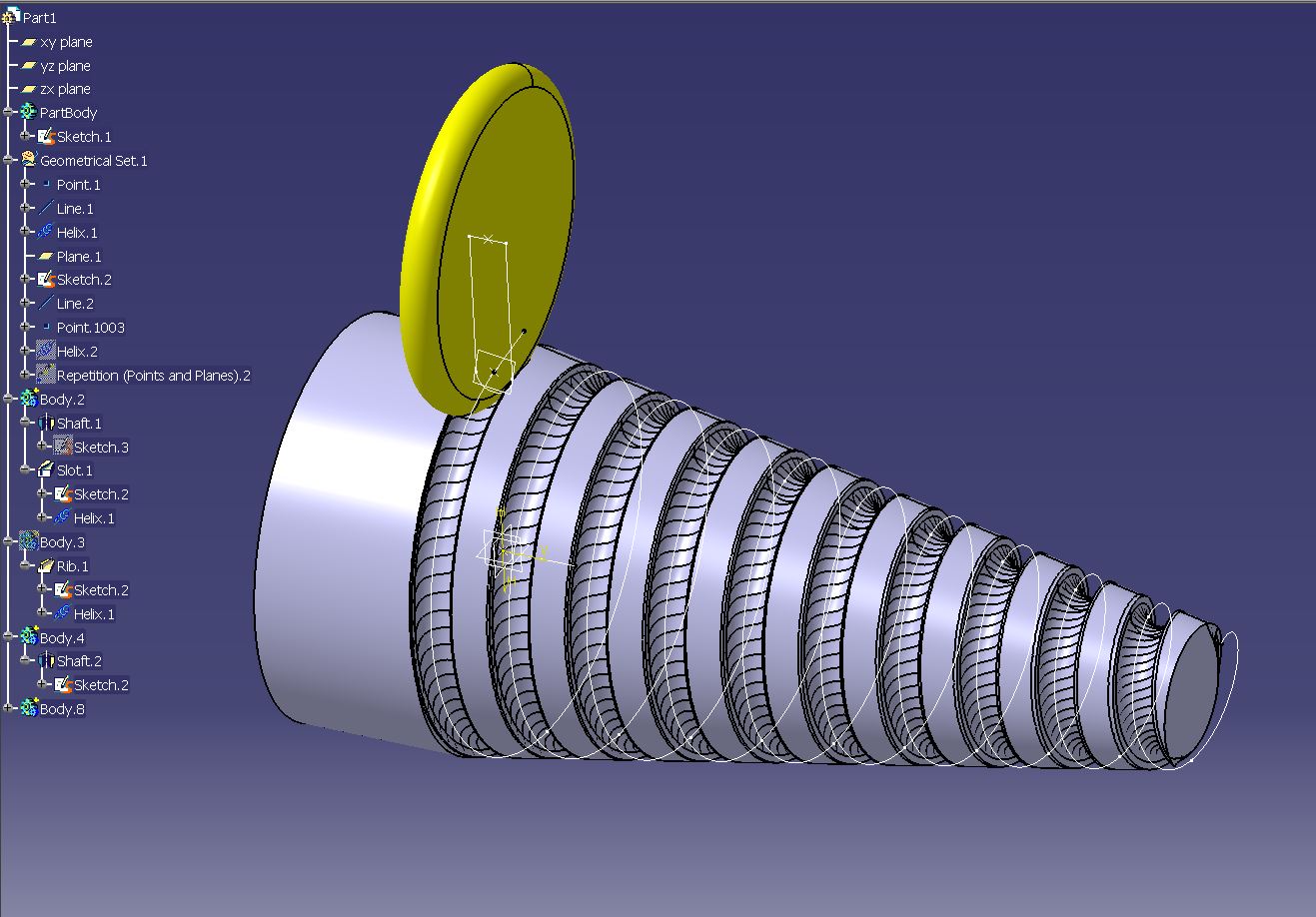

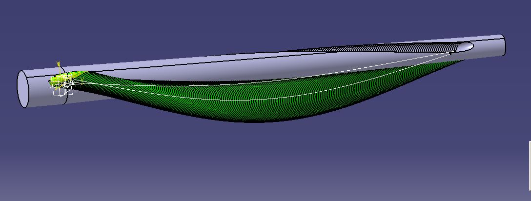

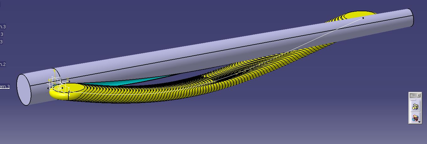

bobik
Příspěvky: 4556
Bydliště: Okres Klatovy
16. 9. 2021, 8:36
Tak bohužel v tomhle případě nevím, jak donutit catii pootáčet frézou.
Příspěvky: 6551
16. 9. 2021, 8:57
Teda mimo misu, ma rotacni sroubovicove kanelovani nejaky vliv na vlastni strelbu, teda na hlaven? Oproti normalnimu klasickemu? Nebo je to jen hezke?
bobik
Příspěvky: 4556
16. 9. 2021, 8:58
Tak jsem na to přišel. Aby byl pěkný výběh drážky tak by to chtělo aby alespoň příjez frézy byl ve směru stoupání šroubovice. Zapojit i osu Z. Nebo použít kulovku.
Part1.zip
(856.84 KiB) Staženo 184 x
Naposledy upravil(a) bobik dne 16. 9. 2021, 9:19, celkem upraveno 2 x.

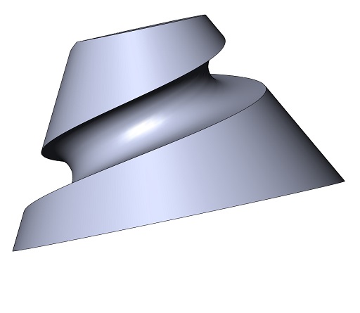

josef109
Příspěvky: 715
16. 9. 2021, 9:08
Já jsem měl s něčím podobným v Inventoru problém. Nakonec jsem to nějak obcházel, a finální tvar nebyl ideální. Na funkci rozmetání papíroviny to stačilo, ale budu sledovat, jestli na to někdo přijde :)
Typ zadání - vymodelovat kuželový výstružník, který bude mít šroubovité drážky po vzoru vrtáku.
Asi tak nějak to mělo vypadat :)
