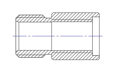

Čau, potřebuji radu ohledně mého skvělého nápadu 8) . Mám soustruh SV18 chtěl bych ve vřetenu používat kleštiny ER32. Moje řešení je následující:
Do vřetena dát redukci z Met.50 na Mk4 a tam pak dát kleštinový upínač s MK4 na ER32.
https://www.kovonastroje.cz/sk/Nastroje ... chozi.html
https://www.kovonastroje.cz/Nastroje-pr ... atici.html
Je to úplná kravina, nebo je to použitelné řešení pro lehké obrábění? :D

Není to kravina, i když to chceš zbytečně složitě redukovat.
Na soustruhu velikosti MN80 používám adaptér na ER16, ale je to trochu nepraktické na upínání.
Proč nepoužiješ origo kleštiny na SV 18 ?

Já to přesně takhle používám na SN50 (jen ta redukce je Morse 6/Morse 5) a spokojenost. Od nějakého průměru se dají upínat jen krátké kusy, ale mně to většinou nevadí.
Vyrážení kladivem je samozřejmě zvěrstvo, na upínač používám trubku + podložku + šroub, na vyndání té redukce jsem si udělal takovýhle jednoduchý stahovák viewtopic.php?p=384483#p384483
Kromě toho většinou není nutné tu redukci vytahovat a dokonce dvoustovka univerzála se dá nasadit i když je tam ten kleštinový upínač, tak když nepotřebuju průchod vřetenem ho tam klidně nechávám.

No, mě by osobně zajímalo, jaký konkrétní výrobek má smysl (logiku :mrgreen: ) pro točení v SV18 upínat do ER32 v nějakém šíleném skládaném morsebastlu.
Mj, ER jsou kleštiny které jsou sice fantastický nápad, ale překvapivě :mrgreen: byly navržené na upínání nástrojů - na upínání dílců (až na zcela speciální případy) nemají žádný smysl (teda pokud nemám potřebu absolvovat cestu, která byla horší a delší).

Sancho Panza píše: 23. 9. 2021, 5:17jaký konkrétní výrobek má smysl (logiku :mrgreen: ) pro točení v SV18 upínat do ER32 v nějakém šíleném skládaném morsebastlu.
Třeba tenhle :D
Jasně že na tohle ses vlastně neptal, ale je to tak, když dělám jednou za půl roku jeden takovýhle plastový čudlík, tak se spokojím s jakýmkoliv kleštinovým upnutím jaké se mi povede poskládat :-)
