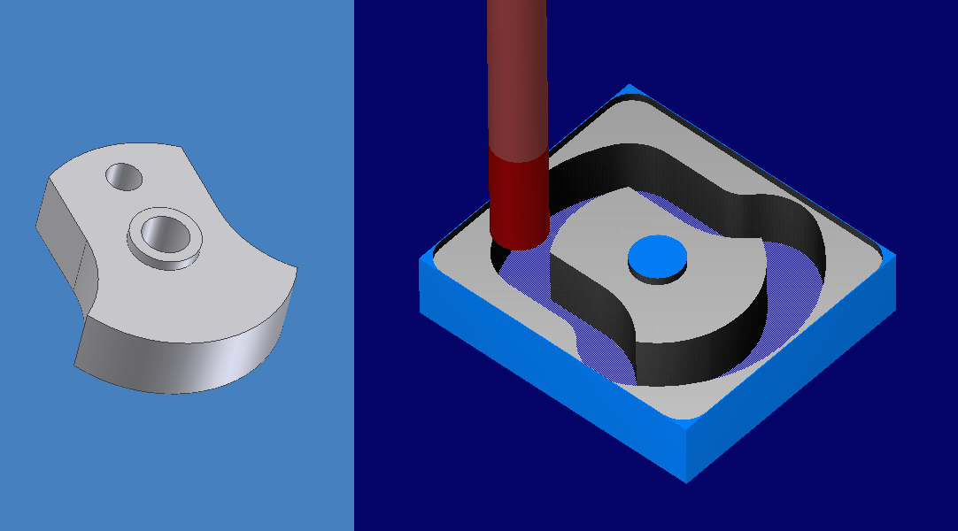

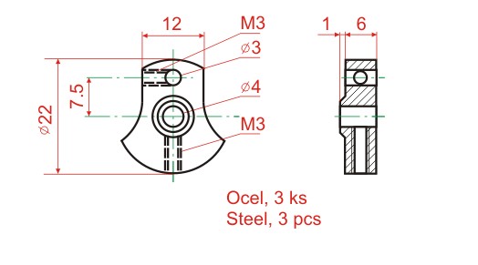

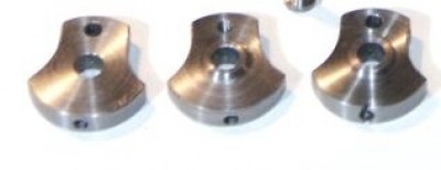

Prosím vážené frézaře o radu:
Pořeboval bych t v Lazycamu zadávat v ose Z G0 aG1 tak abych nemusel již G-kod dále upravovat.Mám nastavené G0 1 a G1 0 takže to v upravách musím přepisovat .Dále bych potřeboval poradit jak vytvořit na excentru to osazení.Zatím to řeším podložkami.

Co se týče té součástky, hoď sem výkres (rukou). Nakreslit to a vyjet G-kód v 2.5D je otázka do 1/2 hodiny.

Chybí tam dost kót...
Dávám to bez jakékoliv záruky, zkus to nejdřív z něčeho měkkého.
Nula je uprostřed díry d4 dole - takže na povrchu materiálu je Z=7. Bere se to po milimetrových vrstvách.

Uf jsi rychlejsi , z ceho si vzal celkovy prumer a radiusy ve vybrani ?

Řekl jsem si, že obvodová kružnice je rozdělena na třetiny a kruhová část vybrání tečně navazuje na tu rovnou. Asi tři kóty jsem si vymyslel.

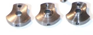

Je to super.Mám jen jeden ,už jsem neměl materiál.
