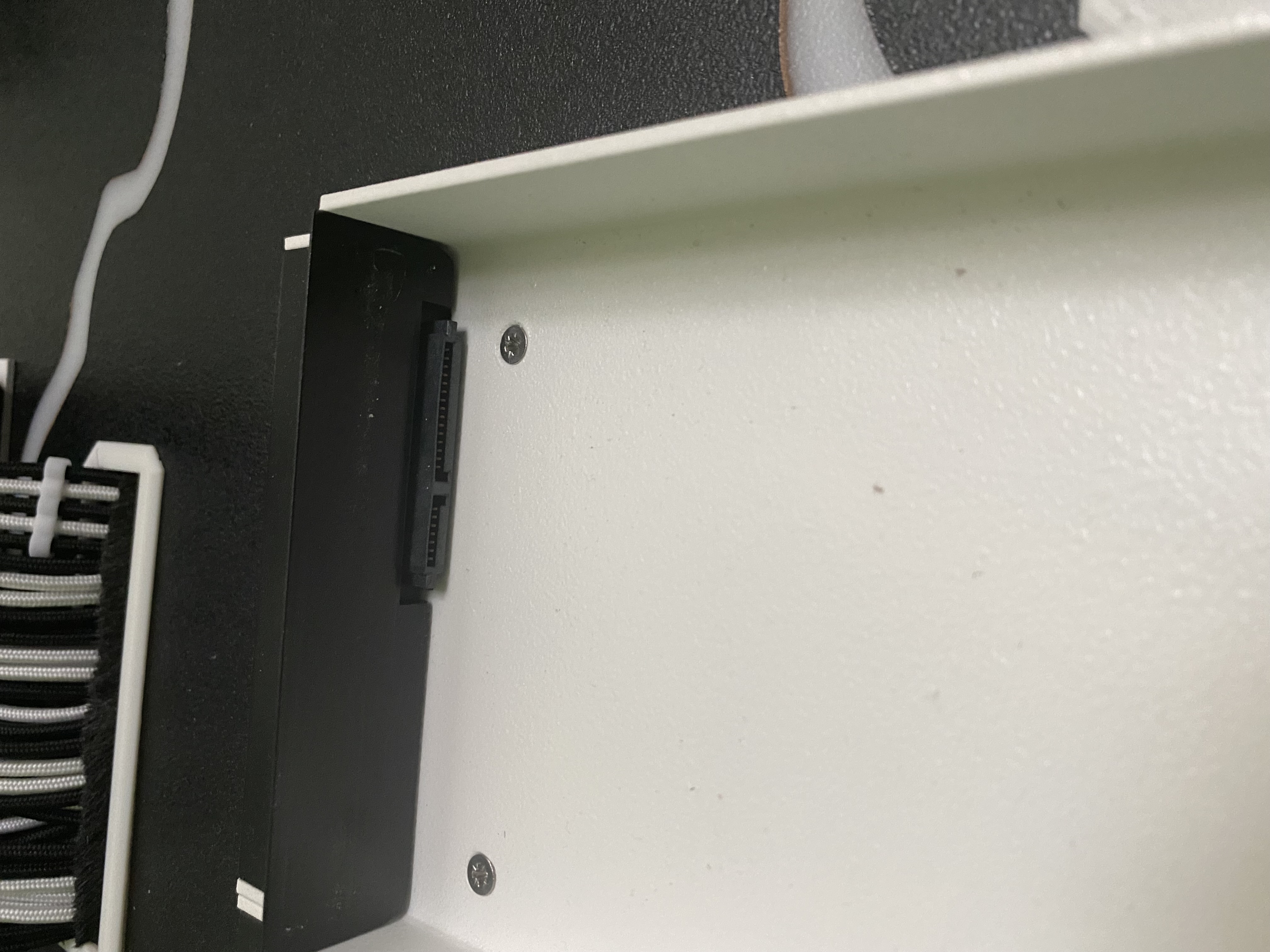

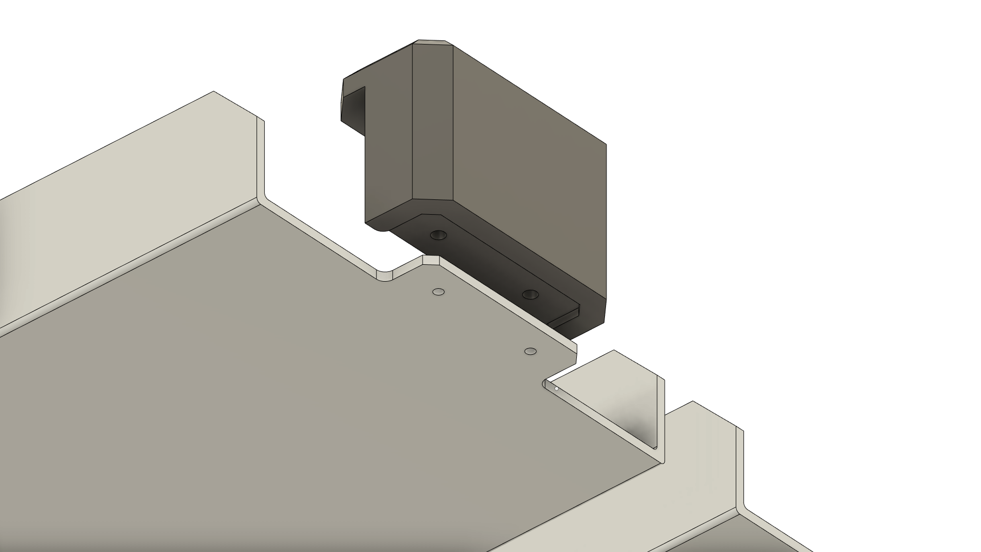

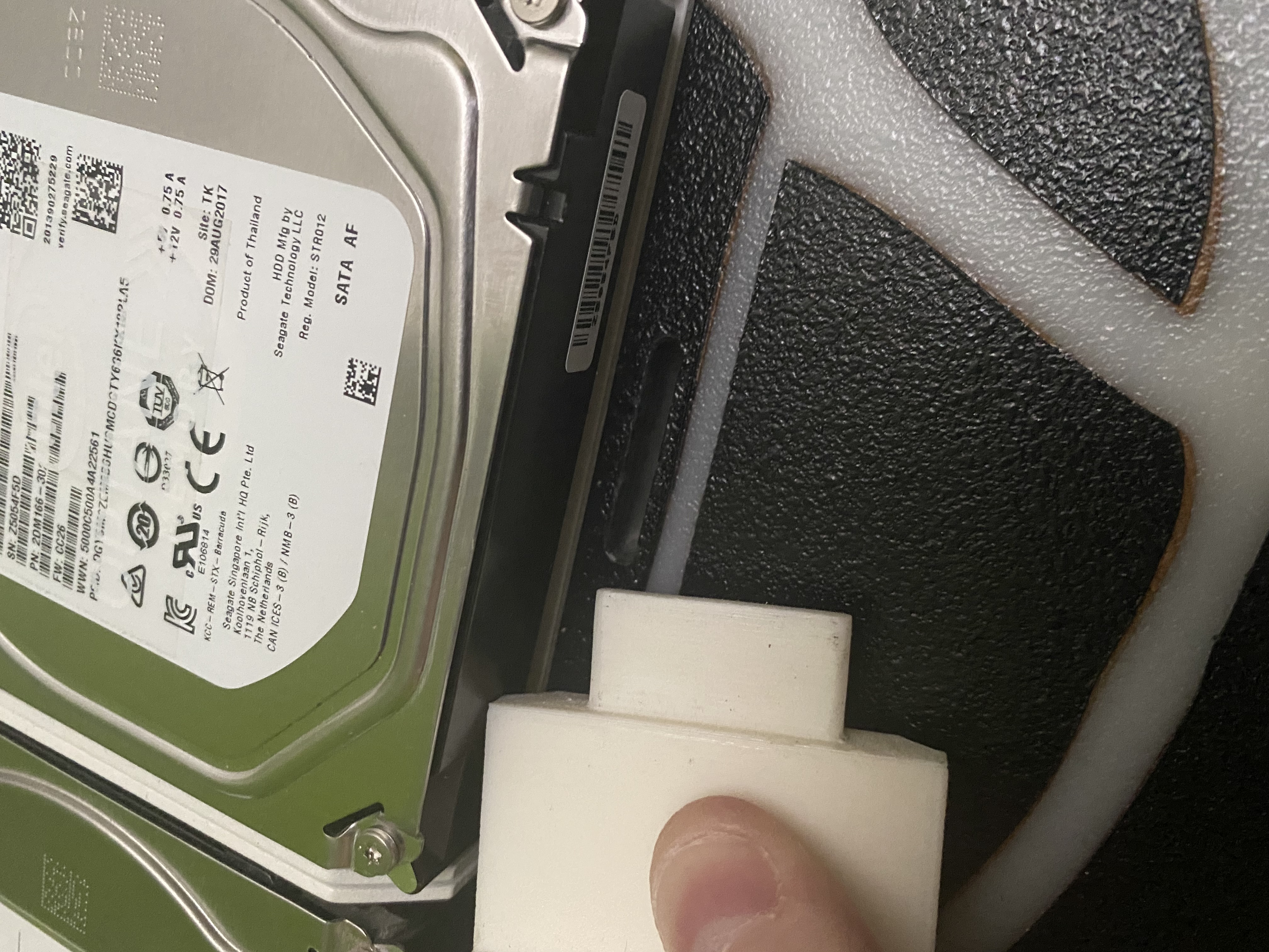

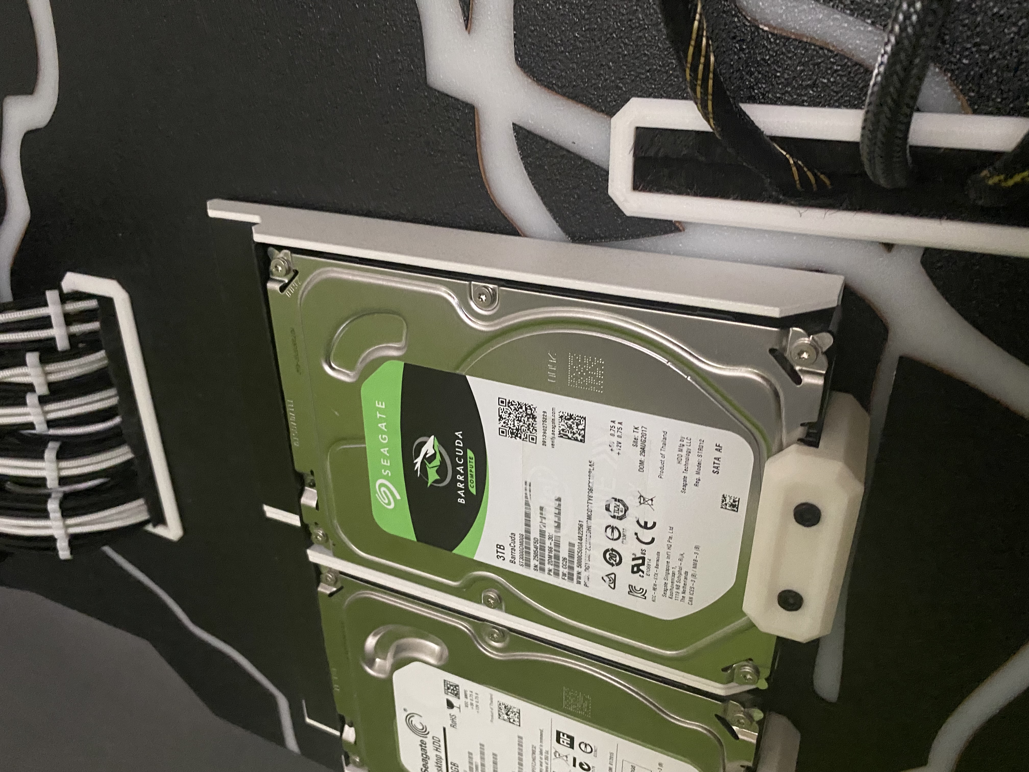

Ahoj, potřeboval bych pomoct s vymyšlením upevnění HDD 3.5". Aktuálně mam tendle prototyp.
Nahoře je disk zapojenej v upevněnym sata kabelu. Disk se zespodu zasune do saty a zepředu se zajistí zarážkou. Problém je, že potřebuju vymyslet řešení kde nebude zapotřebí kolík který se zasouvá do spodní části která nesmí zasahovat do tý černý desky. Nic co by vystupovalo nahoru taky nejde, protože disk se musí zasouvat rovně. Napaldo mě řešení viz. posledí obrázek, ale nejsem si moc jistej s tim že dva šrouby M3 v 2mm hliník plechu se závitem budou dostačující. Nenapadlo by někoho nějaký jiný řešení ?
Disky jsou vedle sebe, tudíž použít šrouby z boku nejde.
23. 9. 2021, 5:28
Sponu tvaru širokého U, kotvenou do těch bočnic.
Nebo rovnou ty bočnice nedělat jako 2 nezávislé, ale jednu ve tvaru U.
Musí být trochu hlubší, aby se tam dal položit disk a domáčknout do do SATA konektoru.
Pak mezi ten plech a disk natlačit "klín", který zabrání vysunutí disku.
Já na všech počítačích doma používám šuplíky. V PC je rámeček, do kterého se zasunuje šuplík s diskem.
Šuplík je tady trochu hlubší než disk, tak to tam mám vymezený. Pro jednoduchost kouskem PU "pěnovky".
23. 9. 2021, 6:02
Nebo to zavřít do těsného U, a posunovací a dotlačovací udělat tu stranu se SATA konektory, která je pod tím černým krytem.
