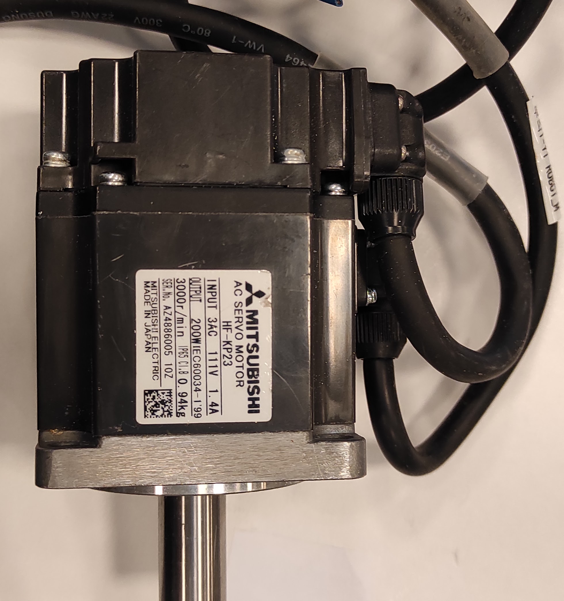

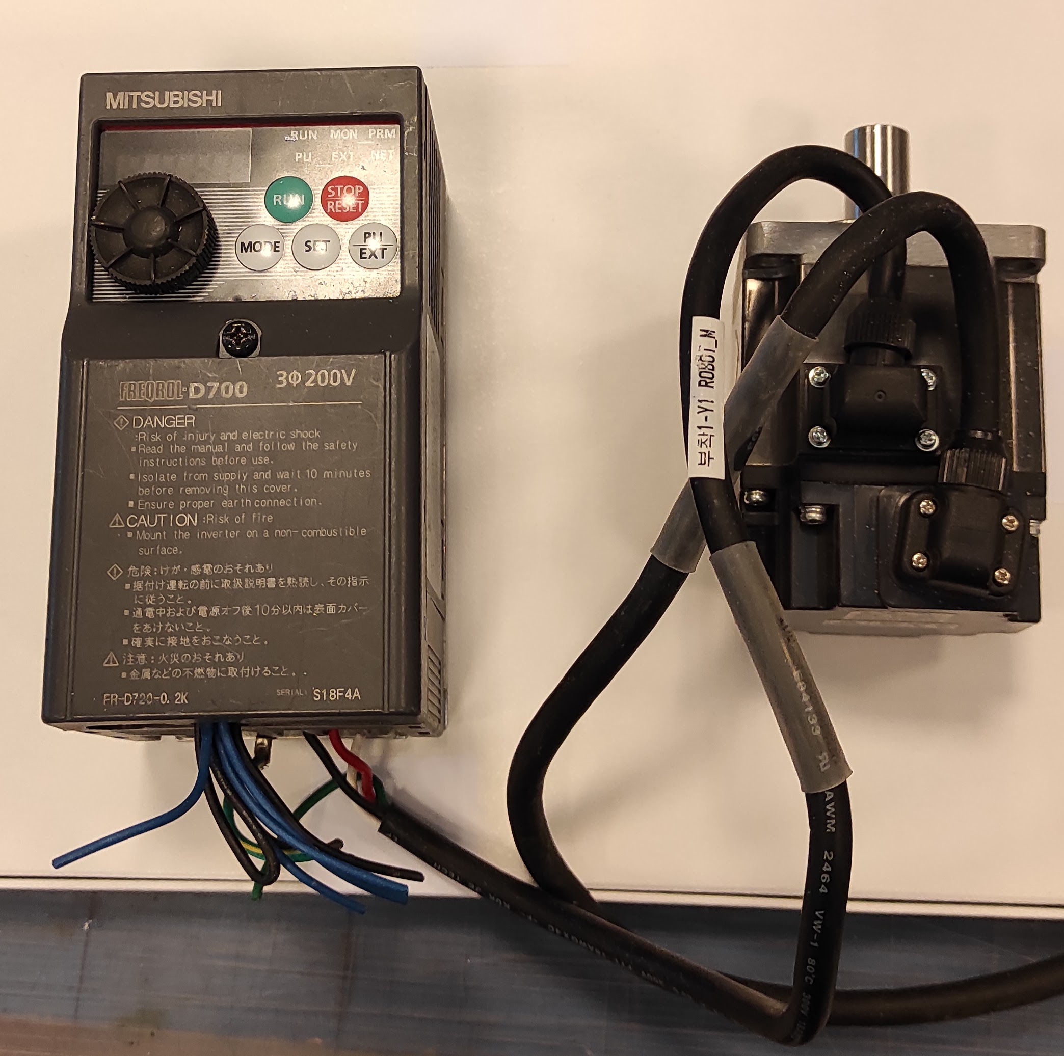

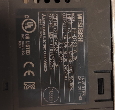

Nějak mi ta sada nesedí, měnič má výstup 200-240V a motor má vstup 111V?

hop_1 píše: 22. 9. 2021, 6:40 Nějak mi ta sada nesedí, měnič má výstup 200-240V a motor má vstup 111V?
Datasheet! Mitsubishi serie HF-KP.... sú na 100V/200V, kto chce, nájde.

také se mi to nezdá - na fotce je servo, které má kabel od resolveru - a proti tomu měnič pro klasický 3f motor, který žádné vstupy na zpětnou vazbu ze serva nemá = ten druhý kabel od serva není kam zapojit
Příspěvky: 9630
24. 9. 2021, 10:26
Zpětnou vazbu mohl mít původní systém vyřešenou jinak.
Problém bude spíš v napájení toho měniče (pokud neumožňuje i napájení jednou fází, což bych z letmého prolétnutí DS řekl, že ne, ale mohl jsem to snadno přehlédnout, má to 300 stránek).

zpárovaný "set" to samozrejme nie je
motor servo, a menič klasický - bez podpory encoderu
to ale neznamená, že sa to po správnom zapojení a nastavení (+autotune) nebude točiť :D
menič by synchrónne 3f AC motory "mal" podporovať
napájať sa dá aj z jednej fázy (L1+L2)
a ako bonus si môžeš na kábel od encoderu dačo zavesiť :lol:

czrda píše: 24. 9. 2021, 1:38Chci se jenom zeptat ostatních, pokud si dokoupím tento driver http://www.cncshop.cz/acs806-ac-servo-driver-400w bude to spolu chodit.
Nie, ani náhodou.
Tento motor má 20-bit abs enkóder bežiaci na vlastnom proprietárnom sériovom protokole.
K tomu drajvru z cncshopu by si potreboval dačo s bežným inkrementálnym ABZ signálom.

Čistě z naučného hlediska by mě docela zajímalo, na jakém stroji to běželo. Tedy v jakém režimu práce.
Prolítnutím datasheetu to vypadá, že motor má 18-bit enkodér. Měnič sám o sobě zpětnou vazbu neumí, ale možná k němu existuje nějaký doplňkový modul.
Pokud by tam byl osazen, tak pak by to byla dost výhodná koupě.
Těch ustřižených kabelů je celkem dost, tak tam by se nějaký drát navíc možná našel. Vypadá to sice spíš na běžně instalační vodiče, nic stíněného. Ale to možná nemusí nic znamenat, elektromontéři prostě mohli dělat s tím, co měli po ruce a na co jsou zvyklí.
Prodejce by mohl zvednout ten deklík a vyfotit to zevnitř.
Synchronní motor bez zpětné vazby se sice nějak na různých měničích provozovat dá, ale většinou je to právě jen "nějak".
Proto jsem se ptal na to, co to dělalo na původním stroji.
Jinak měnič je sice se vstupem 3f ve třídě 200V. Ale při tak malých výkonech to určitě bude možné provozovat na běžném 1f rozvodu 230V.

a co zcela prosté vysvětlení ... že to k sobě nepatří
Příspěvky: 9630
25. 9. 2021, 9:02
Prodejce to nenabízí jako closed-loop servoset. A jako sestava měnič + motor to fungovat může. Cena je btw. 40€
Jen bych si ověřil to 1f napájení, v datasheetu ho vidím jen u modelů s příponou S.

Škoda, že prodejce nechce napsat, k jakému typu pohon to původně bylo použito.
A taky že nechce dát fotku vnitřku.
BLDC motor sice nějak na FM jet může, ale buď je to dost velká bída, nebo na to ten FM musí být nějak nachystaný.
Třeba tady je nějaká vychytávka. A prodejce je sám proti sobě, že ji nechce zveřejnit.
Nějak se mi nechce zdát, že by někdo bezhlavě nasadil komponenty, které k sobě nepatří a které zákonitě pojedou problematicky. Myslím původní nasazení, odkud jsou vymontované. Přitom původně určitě nebyly za pusu.
A ještě poznámka k tomu 1f napájení: není to tak, že řada s 'S' na konci umí i 1f napájení. Řada 'S' je prostě určena jen pro 1f napájení.
Kdežto ten prodávaný měnič je určen pro 3f napájení. Ale z toho (téměř) genericky plyne, že u takto malých výkonů ho bude možná napájen i 1f.
Takže toho bych se nebál.
Bál bych se spolupráce s PMSM motorem bez zpětné vazby.

Je to klasicke ac servo od mitsubishi, aj ked sa uz tusim tento model nevyraba, tak podla datasheetu by to malo byt kompatibilne s MR-JE drivermi, konkretne MR-JE20A, kde A na konci je pulzny vstup. Ide to aj na jednu fazu.
FM na obrazku to sice roztoci, ale to je asi tak vsetko. Pouzitie ineho ako originalneho driveru je problem, kvoli encoderu, ktory komunikuje s driverom cez proprietarny protokol, ale to tu uz niekto pisal.
