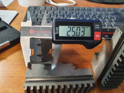

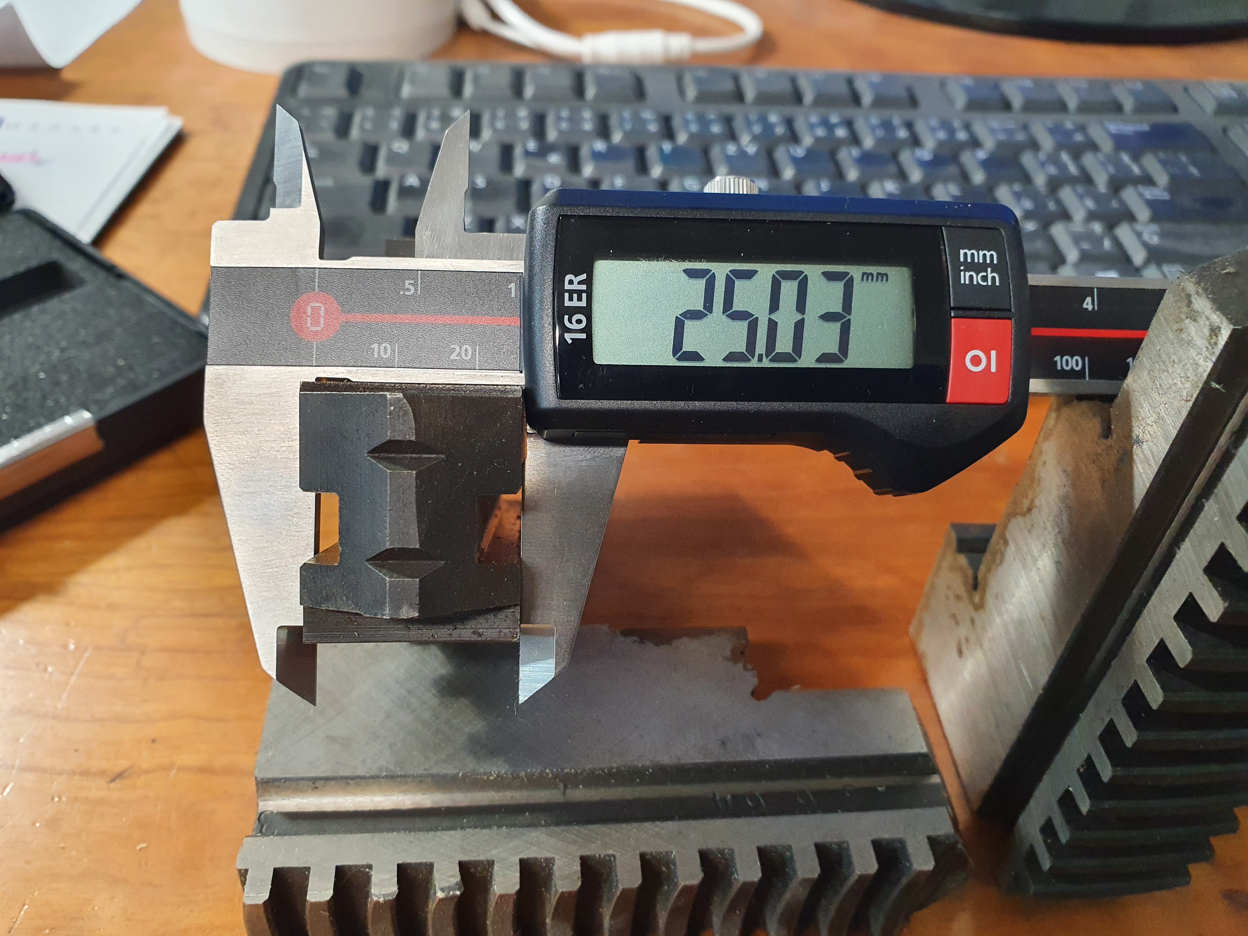

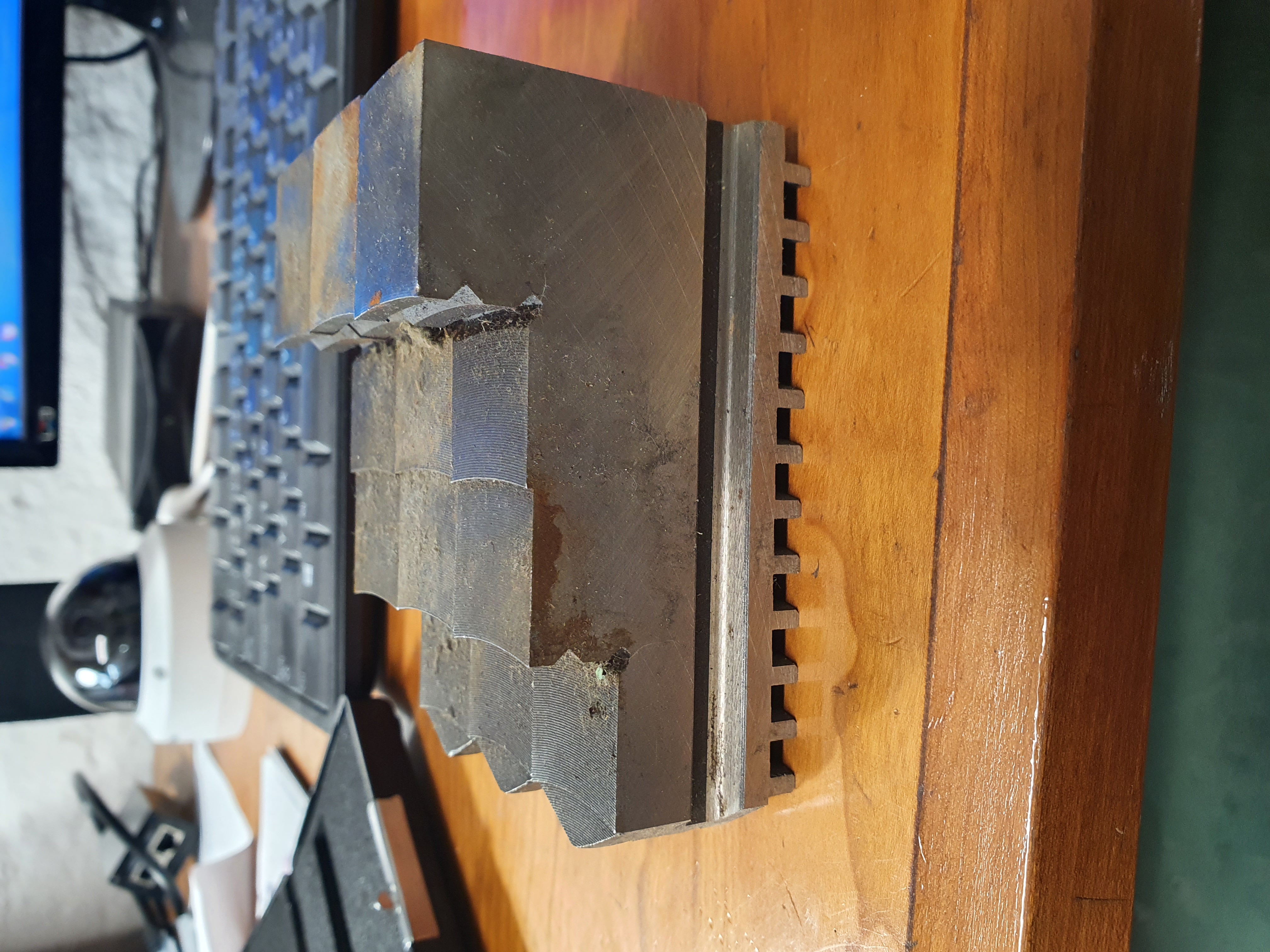

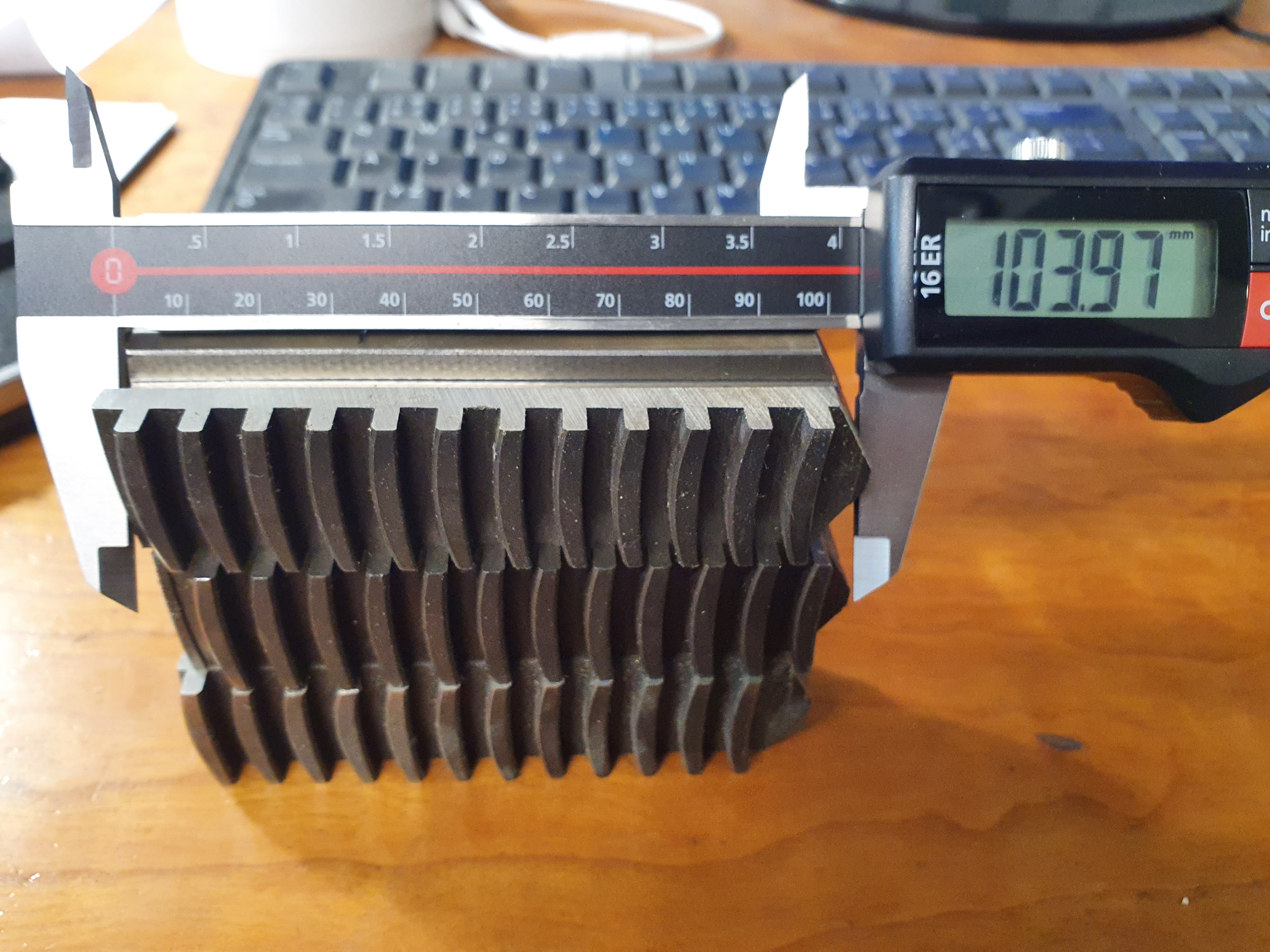

Ahoj tak jsem je vyhrabal a zjistil, že jsou taky vnitřní. A nevím jestli nejsou do větší, bude někdo vědět, my hobíci končíme u stošedesátky :D
Kdyby je někdo chtěl, jsou nepoužité, stará výroba, jen zaprášené a trošičku lišty jak ležely na sobě, ale fakt kousek. Za něco do dílny, mě budou dělat těžítka :D

pozor
sklíčidla s "oboustrannými" - otáčecími čelistmi se dělaly v TOSu tak do +- 196x, čelisti NELZE použít do novějších !!!!! ani opačně
mají jiné rozměry
na první pohled s to pozná podle tvaru výstupků závitu
ty staré otáčecí čelisti mají výstupky ve tvaru soudku (pi...d), ty novější useknutý půlměsíc
