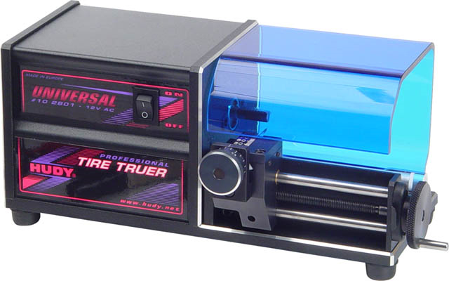

Dobrý den, jsem začátečník v tomto oboru. Chtěl bych poprosit o radu. Mám v plánu si vyrobit miniaturní soustruh. Už to mám trošku promyšlené po mechanické stránce i s pohonem. Točný průměr max asi 50mm a točná délka asi max 200mm. Jsem zámečník a s mechanikou si nějak poradím. Elektronika je mým koníčkem, takže regulaci a napájení si udělám. Jen bych chtěl poradit, jak silný motor použít? Obráběl bych menší výrobky pro modelařinu. Hlavně lehké kovy jako mosaz, hliník apod., občas i kov ale menších rozměrů. Jen nevím jak to udělat s univerzálkou. Dá se koupit nějaká hodně maličká za rozumnou cenu? Viděl jsem nejmenší průmšr 80mm, ale potřeboval bych tak asi 50-60mm. Předem děkuji za rady
Pro představu dávám obrázek, je to sice na pneumatiky modelů aut, ale nějak podobně bych si to představoval. Nebo tady někdo měl takový malý červený. Už to nemůžu najít.

No, ten jakoby soustruh na mnou dodaném obrázku je na pneumatiky autíček a sklíčidlo nemá. Líbila by se mi ta universálka průměr 60mm, ale z té indie to bude asi hrozně drahé poštovné. U té fy iox je ukázaná o průměru 65mm a ta by šla taky. Rozumné důvody nemám, prostě jsem chtěl fakt hodně miniaturní soustruh, se sklíčidlem asi kolem těch 60-65mm. Chci to mít jen na maličké věci pro modelařinu, třeba průměry 20-30mm a délky max. 100mm apod. Kleštiny jsem nechtěl, protože je to takové neplynulé upínání. Nevíte prosím, jestli by šla někde v ČR koupit i ta universálka průměr 65mm? Viděl jsem jen 80mm, ale to už je moc. V nejhorším případě ale přidám na rozměrech a udělám si to na tu 80ku. To bude ale až jako poslední možnost. Děkuji.
