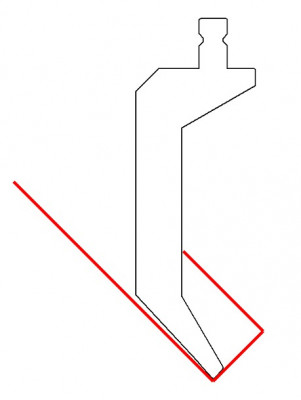

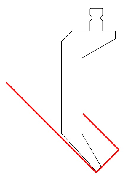

Tam bude asi problém do toho U-čka dostat trn na druhý ohyb, nebo se pletu? Alespoň ve fabrice co se ohýbáním plechů zabývá by mě s tímhle poslali někam...
Zbýňa
Příspěvky: 2179
Registrován: 3. 9. 2010, 8:45
Bydliště: Čelákovice
1. 10. 2021, 4:54
Jsou na to výkresy u jednotlivýho nářadí do ohraňováku. Taky si myslim, že ten poměr 50/80 už bude moc.

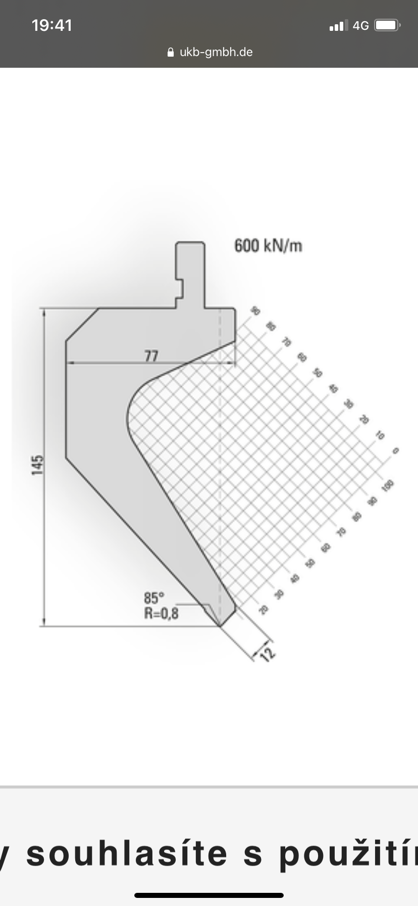

Možná by to s odřenýma ušima šlo, tohle je standardní vyhnutý nástroj z katalogu Trubend, těch 50x80 mm je tam takhle natěsno.

Ja mam takyto, ale iba 820mm
