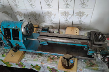

Dobrý den, koupil jsem si malý starý soustruh ale jelikož chybí štítek tak nevím co je to za značku a typ. Hledal jsem i na netu ale nepodařilo se mi najít o jaký soustruh jde. Potřebuji dodělat strojní posuv ( chybí nějaké díly ), děkuji.

Vypadá to jako hezká domácí (ve fabrice na noční) tvorba.

Podle barvy tipuji Zlín nebo Sezimák.

Ještě dotaz :D, jak se sundavá příruba sklíčidla ? Je to na závit, aspoň to tak vypadá, levý - pravý ? Máte někdo zkušenosti s demontáži něco podobného ? ( Nechci tam něco urvat ), děkuji.

Standartní pravý, ale jestli to nikdo nikdy nesundával, budeš to muset nahřát nejlíp švajcem

Ak je ten sústruh robený doma, tak to kľudne môže byť aj na pevno, robiť presný závit na vretene a prírube je zložitejšie ako to spraviť v kuse. Daj lepšie fotky príruby, prípadne skús povoliť ten predný kryt za prírubou, či tam niečo neuvidíš.
