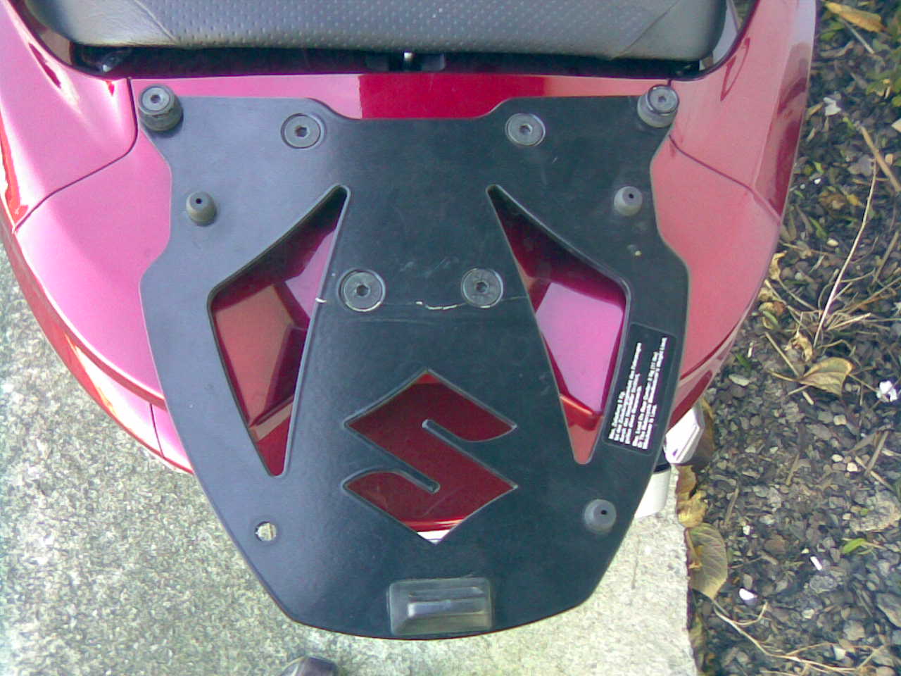

Dobrý den, byl by někdo ochotný vyrobit plotnu na moto co je na obrázku? Nebo mě někam nasměrovat? Je to nějaká hliníková slitina tl. cca 6mm. Ten tvar vlastně není vůbec důležitý. Mělo by to být jen přibližně stejně velké, klidně bez těch výřezů. Důležitý je rozpal těch 12 otvorů. Možná by to mohlo být i z tenčího ocelového nebo nerezového plechu ale muselo by se to zespodu vyztužit aby to nekmitalo.
Výkres zatím nemám ale dodal bych tento poškozený díl jako šablonu.
U těch čtyř hlavních imbusů je kónus a když to montovali tak to přetáhli a pak to prasklo. Samozřejmě si mohu koupit originál novou, ale jen se vším možným montážním příslušenstvím což je docela drahé. Jen ten plech nelze. Jsem z Prahy. Předem díky!

no neviem, mne by sa celkom videla realna aj oprava toho dielu...mozno tu niekto vie varit hlinik

Ahoj ta plotna u Lusise vyjde kolem 1500kc nebo jeste levneji, ono ji nechat vyrobit te nevyjde o nic levnejs. Lepsi je koupit novou a nebo nekde na bazaru.

To je špatně vyrobené, to bych reklamoval. Pokud je to skutečně z plechu z hliníkové slitiny tak to normálně nemůže takhle prasknout, to se píš ukroutí šroub nebo tím plechem proleze.

To spis prasklo vibracema...

jinak nejlepsi by to bylo nechat vypalit na laseru a pak hodit asi do valcovacky, ta plotna je pod nejakym uhlem ohla ne? A ve finale te vyjde stejne koupit novou a nebo to nech svarit a nebude problem, to je pro tebe asi nejlepsi reseni si myslim.

Rekl bych ze se o to nekdo oprel a nebo na to sedl. To jen tak nepraskne.

Díky za názory, ta plotna je originál Suzuki a nelze použít jinou, protože kufr Suzuki (i když ho vyrábí Givi) pasuje jen na tuto. Mám jí už přes rok a reklamovat jí nelze. Prasklo to podle mě tím, že ty šrouby byly v těch kónusech přetažené a pak samozřejmě tím chvěním. Ten kufr má cca 50litrů takže i když tam nedávám ty nejtěžší věci tak občas něco váží no :-) Jinak plotna je zcela rovná, je to doopravdy jen plocháč. Cena za novou je cca 3000,- Kč tak proto zkouším jinou možnost.

Tak pak jedině pořádně změřit a nakreslit, jak navrhuje "Pavelono" nechat vylaserovat z duralu a ojet hrany na CNC. Ale stěží to bude pod 1000 Kč celkem.

Protože stále ještě nemám CNC frézku, mohu nabídnout výrobu takové desky pouze v nějakém zjednodušeném tvaru. Umím pouze rovné úseky, vnitřní rádiusy podle rádiusu nástroje, a vnější rádiusy kolem montážních děr na otočňáku. To "S" nedokážu, ale dvě trojúhelníkové díry by se daly.
Za 1500 Kč bych se tím mohl chvíli zabývat. Černý elox není problém.

Jestli je to rovný, tak se to dá vypalit na Laseru nebo H2O voda bude drahá . Aby jsi to měl levný tak musíš mít výkres v dxf. Každý kdo to bude dělat si to nechá zaplatit včetně výkresu. Aby to bylo ekonomický tak nech vypálit jen ten tvar. Diry vyvrtej podle původního kusu (šablona za darmo :wink: ) a zahlub. Vždyť je tam jen hlava -+ něco. A volba materiálu: to je problém. Ten dural prasknul asi kvůli váze a vibracím. A praskne asi znova ve stejný síle. Nerez ten je věčný ale zas ta váha. Problém je taky ta barva to černění. Nerez je na vždy (skoro) A teď si musíš vybrat. Když budeš mít .dxf tak by jsi to mohl udělat tak do 1000 (OFIKO) jen ten laser ale i levněji je krize. Taky by to třeba srovnala vlaška nějakýho dobrýho moku kdyby jsi znal dobrýho strejdu. Hrany neobjížděj na CNC , ale vem smirek nebo pilníček s citem a dej tomu trochu času. :P Někdo mi jednou taky napsal: " googlit umíš ne!" třeba heslo CNC pálení nebo řezání vodním paprskem ........

ja mam palenie laserom nezer 4€ za kg aj z dph a materialom, dierky niesu problem, pokial su aspon take velke ako je hrubka materialu, nakreslit to tiez nemoze byt problem ak aspon trochu ovladas nejaky CAD... ak mi das zakladne rozmery spravim ti cenu aj s postovnym a lacnejsie ako 1500kč urcite :wink:

pokud to budes mit v dxfku tak ti to vypalim z nerezu nebo z duraloveho plechu do 500 urcite.. hrany si srazis a diry zahloubis sam..
