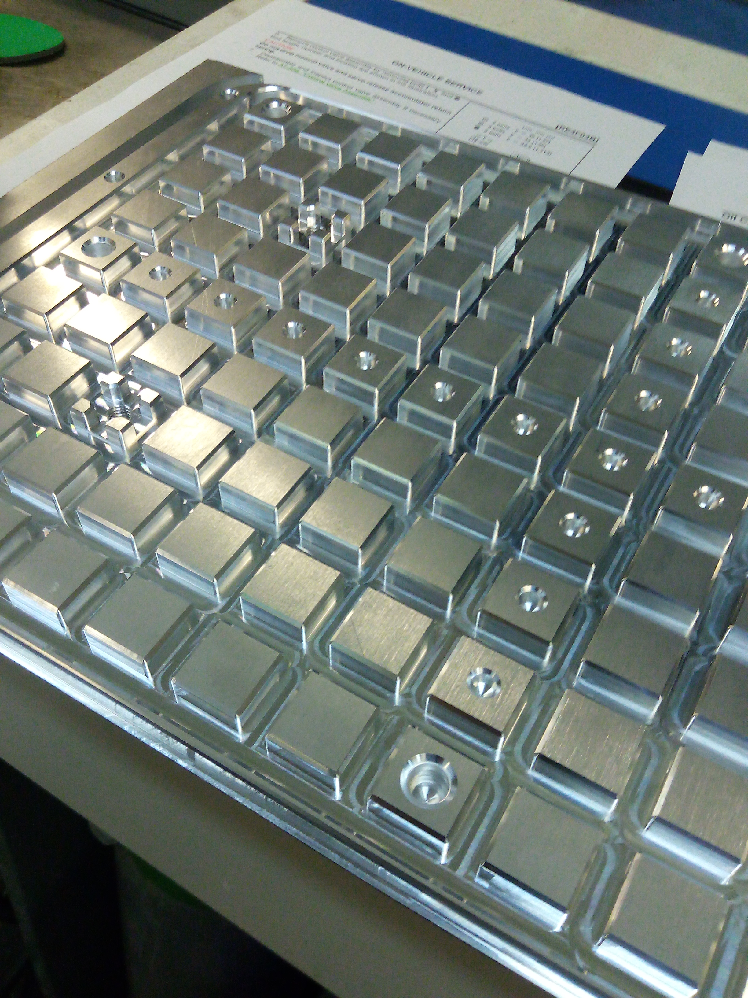

vakuova jednotka

Dělám pro jednoho zákazníka, který staví nějaký jednoúčelák. A je tam právě takový generátor vakua. Podtlakem přisává nějaké lehké obrobky.
I když to musí přisát jenom lehoučké věci, tak spotřeba toho generátoru podtlaku je děsná. V podstatě hned po spuštění podtlaku nastartuje kompresor, a jede téměř nepřetržitě. Je to nějaká klasika s 50l bandaskou, takže asi něco kolem 1.5kW.
Protože taky zvažuju konečně dodělat vakuový stůl, tak jsem si na to koupil po těchto zkušenostech to podtlakové dmychadlo, které tady nedávno bylo v bazaru. Jsem zvědavý jaký podtlak to dá, a jaký při tom bude max. průtok.

já používám plničku klimatizací...má 100l/min. ale na slabé plechy a lehoučké veci bych chtěl zkusit tohle. mám 500 litrů 7,5 kw kompresor....mě jede celej den pneuservis...takže s tímhle problém nemám, stůl je 450x250 vlastní výroba...funguje skvěle

dělat ejektorem vakuum je ekonomickej nesmysl
to se vyplatí jen u nějaké přísavky nebo tak něco, co je v provozu jen velmi krátce, rychlé změny, nutnost malých rozměrů a tak
honit tím vakuovej stůl je nesmysl
ejektor je malej, lacinej na pořízení a velmi drahej na provoz
kvůli dvěma nebo třem takovým ejektorům ti ten 7,5 kW kompresor pojede furt (vím o čem mluvím, kvůli 2x Serdi s ejektorem a pár věcem okolo mám 11kW šroubák Atlas Copco
použij nějakou vývěvu, dmychadlo, vyskytuje se jich v inzerci dost

mě to s tou klimou funguje perfektně....myslel sem to jen jako nouzovku na nějaké rychle gravirování a tak.....na dlouhé obráběni používám tu klimu....jenže to je dotáhnou stroj k mašině...rozmotat...zapnout...nebo se zrovna plní auto :lol: jinak rozumím o čem mluvíš...ona stačí odsávačka oleje a kompresor jede furt

kiko01 píše: 8. 11. 2021, 9:34
testone píše: 8. 11. 2021, 9:15 dělat ejektorem vakuum je ekonomickej nesmysl
https://store.piersonworkholding.com/Sm ... 3_c_7.html
A ten PIERSON WORKHOLDING to robi ako?
nevím, to zařízení neznám
ale vím, že už dlouho provozuji dva stroje Serdi na opracování sedel ventilů, kde se poloha pracovního vřeteníku zamyká vakuem z ejektoru
tj. ten stroj má trvalou spotřebu nějakých 120 l/min tlakového vzduchu
konstruktéři to použili asi kvůli ceně
plánuju přestavbu té mašiny a nahrazení ejektorů vývěvou a rozvodem vakua
jen se k tomu už 20 let pořád nějak nemohu dostat, zato mám v dílně 11 kW šroubák :mrgreen:
proto po zkušenosti tvrdím, že použít ejektor u nějakého upínacího stolu je nevhodné
