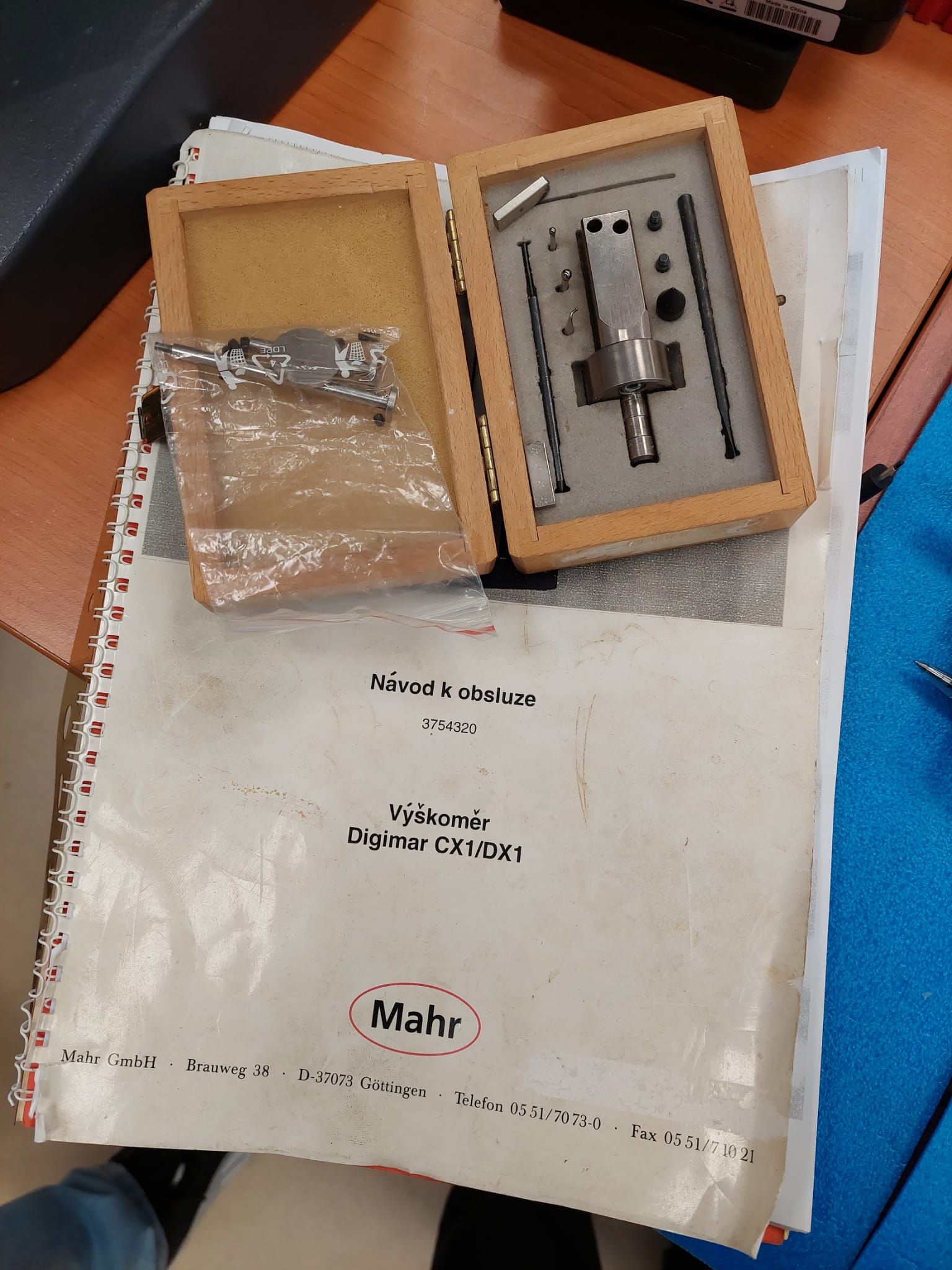

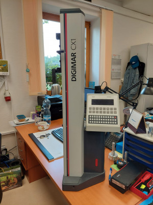

Mam takovou prosbu:
Dostal jsem za ukol prodat tenhle fajnovej vyskomer. Nicmene pro prodejce idealni cena 50k neni podle me realna. Potrebuju tedy odargumentovat jaka cena by byla pro obe strany fer. Proc by takova mela byt atd... Firma umi zaridit kalibraci ale muze byt i bez. Prodej asi dokladem nebo bez..
Posleze asi bude nabidnuty zde.

bylo to na kontrole, takze v ciste mistnosti mimo obrobnu

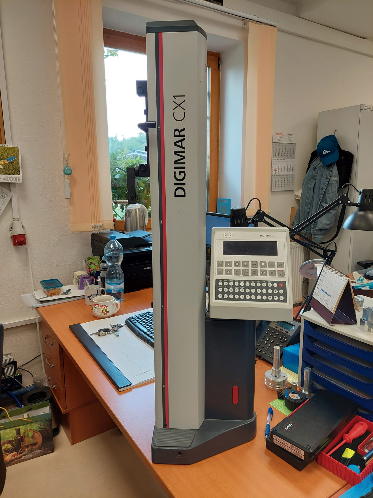

Nový včetně záruky (přímo od prodejce, v akci) se tyhle výškoměry (novější typ) daly koupit za cca 100 000-, Záruka 24 měsíců, a nové typy mají novější soft. Což je celkem krásná cena.
Koupit si xx let starý, do firmy, bez záruky, s nejasnou historií, bez kalibrace a za 50% původní ceny, s prominutím nějak nechápu.
Navíc (přesně tenhle konkrétní multimar neznám), ty novější mají generátor pneumatického nadzvedávání a vím bezpečně o jednom kusu, co to u něj odešlo.
Doporučuji si zkusit zjistit, co ta oprava toho "kompresůrku" stojí (když se náhodou vysype) a jestli se to dá jednoduše nějak svépomocí opravit - nebo kdo to je oficiálně schopen opravit a za kolik.
Elektronickou závadu ani neuvažuju - to je na 99% konečná.

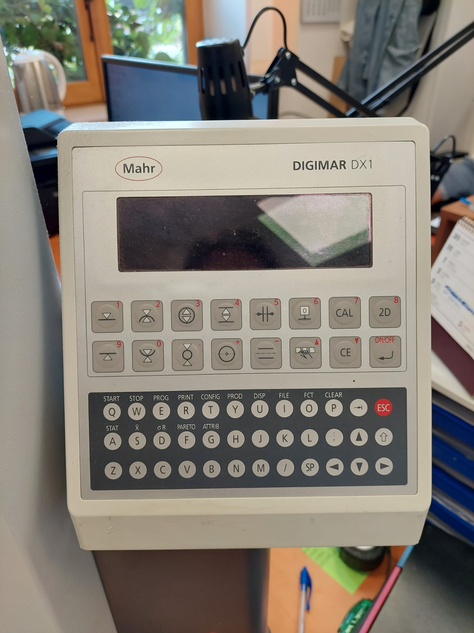

Toto ma tiez pneu podvozok, nato je tam ten cerveny gombik a ono sa da zit aj bez toho prinajhorsom. Ked ti ho zkalibruje tak budes vidiet nejake odchylky v celom rozsahu tak vies posudit ci je to OK. A este by som skontroloval napr kolmost v celom rozsahu ci tam niesu nejake podozrive hodnoty, to dost napovie.
