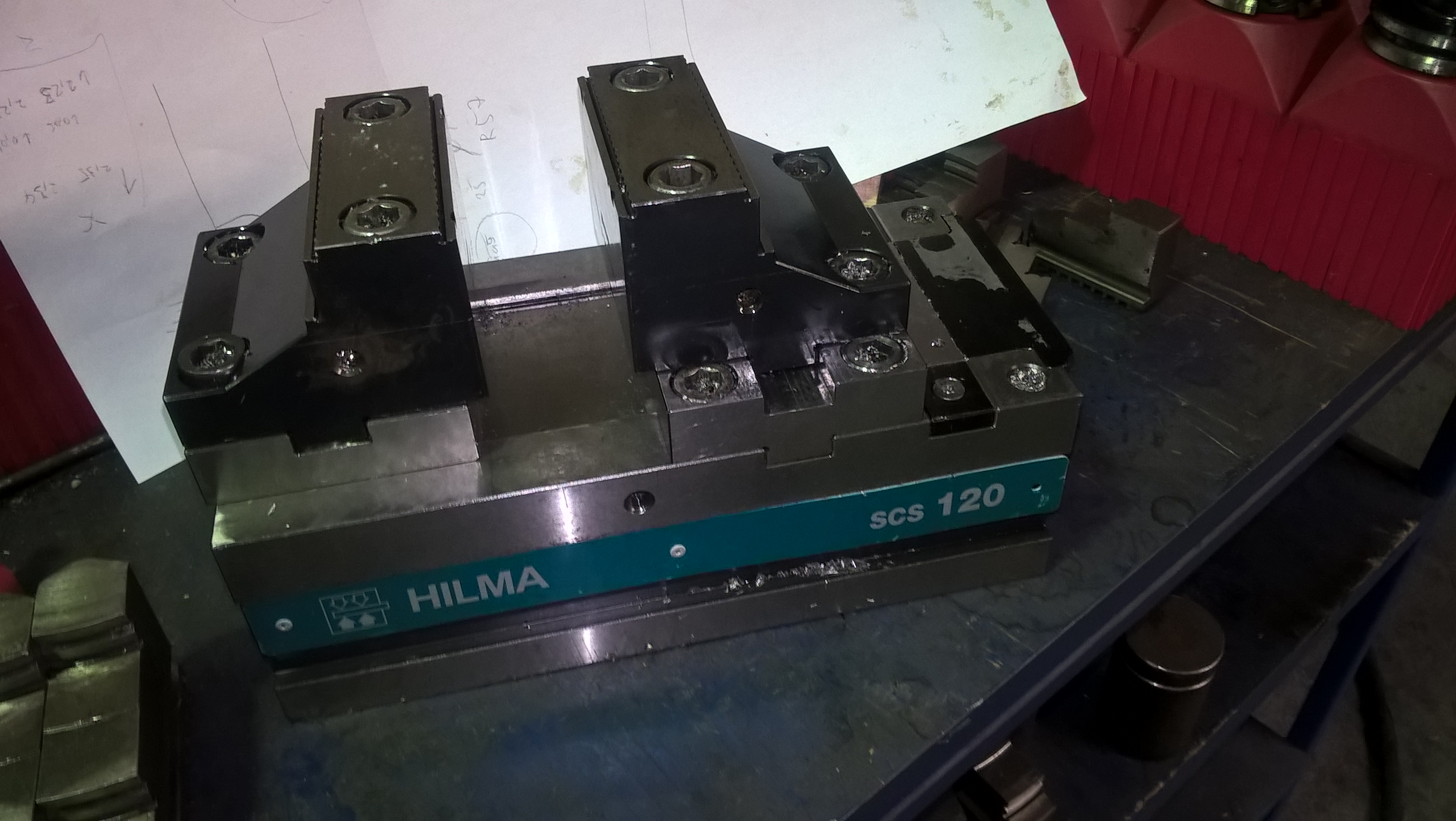

Ve firmě máme tyhle
říká se tomu pětiosý svěrák, protože je dobře přístupný ze všech stran,
jsou k němu různě široké čelisti,
kdo ho zkusil, už s jiným dělat nechce, máš-li zájem, pošlu ti odkaz

doncarlos píše: 20. 12. 2021, 8:47 Ve firmě máme tyhle
To je nádhera, jen nevím jestli se mu bude líbit i cenovka :D Třeba jen těch čelistí :lol:
Ale odkaz prosím dej, je to fakt paráda

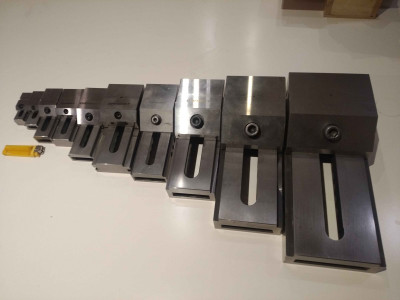

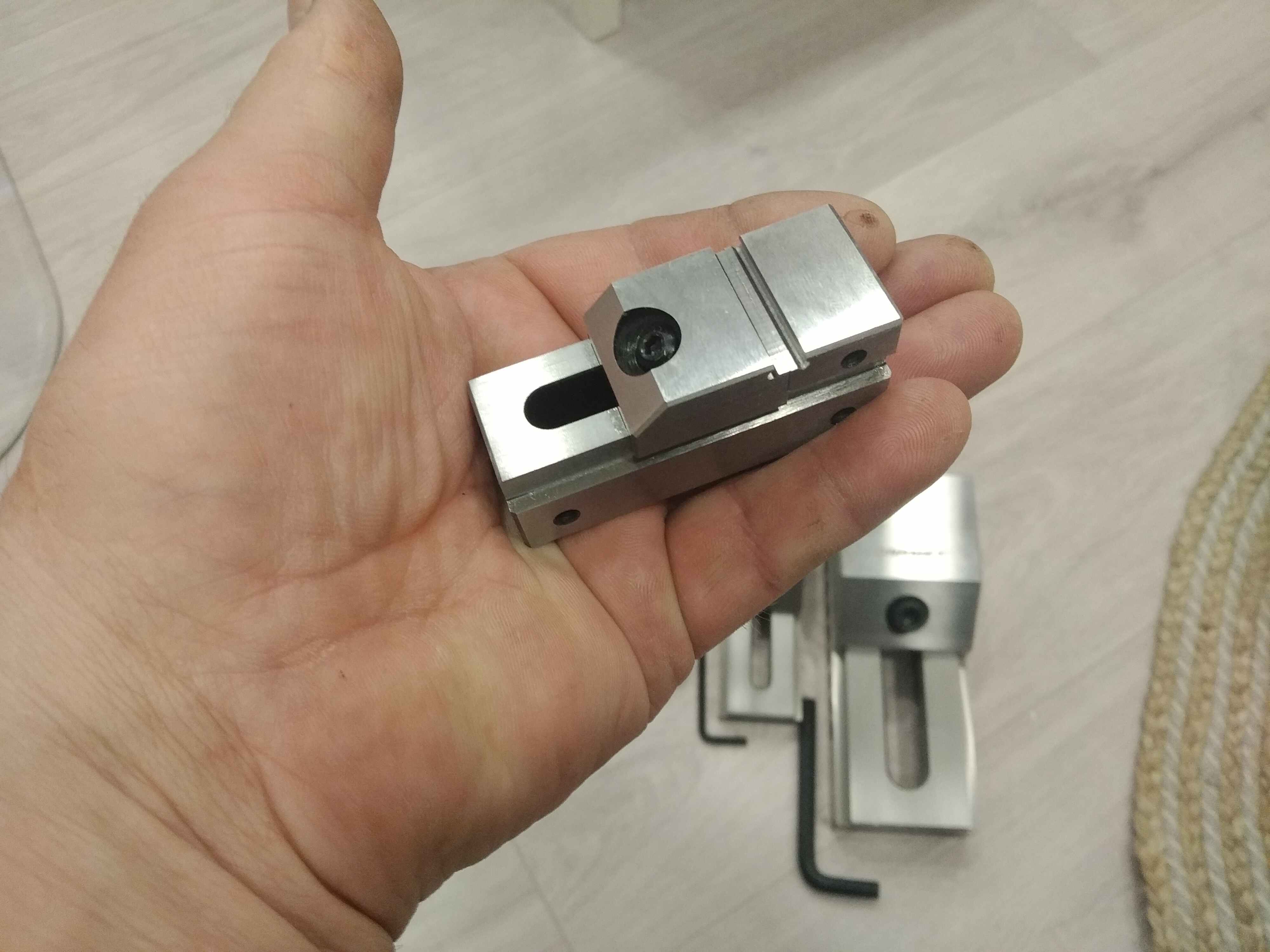

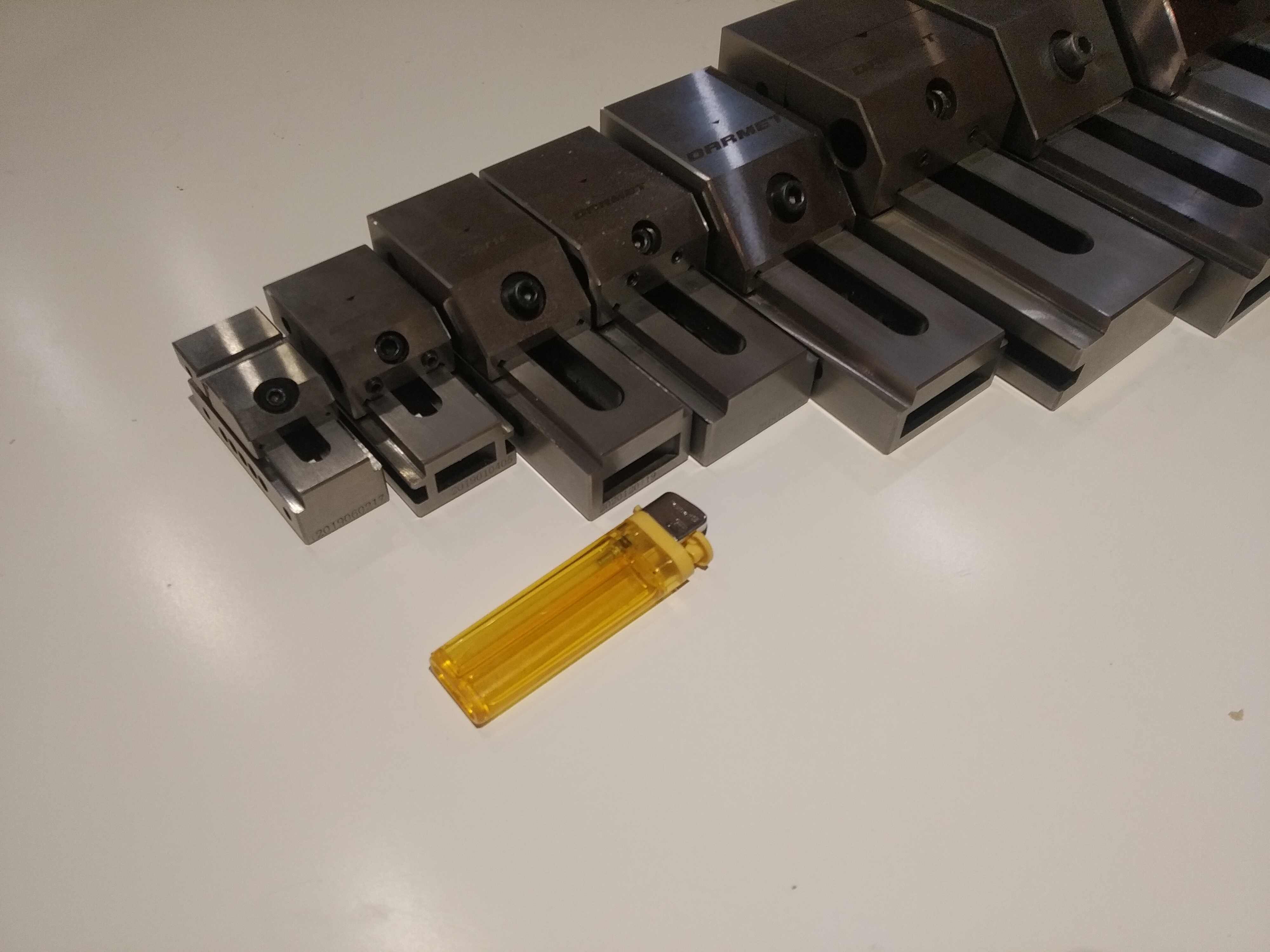

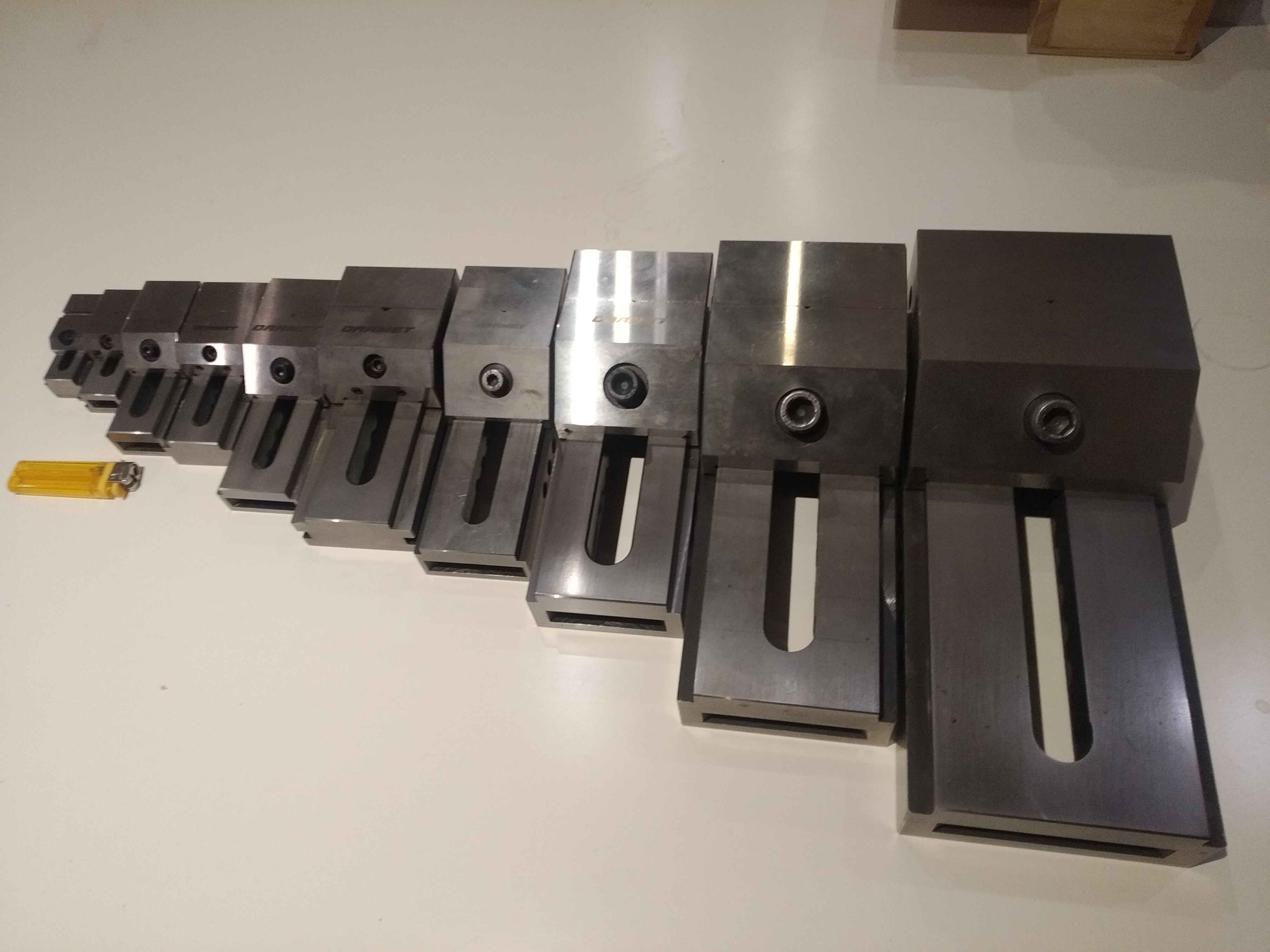

co se týče těch bezšroubých brusičských svěráků, tak to je ,podle mě, co se poměru cena/přesnost týče, asi nejlepší varianta jak pro hobíka tak pro profíka s hlubokou kapsou. Pokud se podíváš co to stojí a pak to držíš v ruce, tak nechápu jak se to může vůbec vyplatit dělat, je to kalený, kolmice jsou opravdu kolmice, upnutí i v kraji nevyvrací pohyblivou čelist, při použití s kalenýma podložkama ať už rovnoběžnýma, nebo úhlovýma se s tím dá dělat opravdu pěkná práce bez nutnosti mlácení do obrobku a stroje, tyhle svěráky dělá i Röhm, tohle je čína za pětinovou cenu :wink:
Ohledně vhodnosti použití, používám to především na bruskách na plocho a pak na deckelech na přesné frézování kde potřebuji buď úhlovat obrobky, nebo dělat v přesných roztečích opakovaně, nebo na jedno upnutí obrobku ten svěrák ve třech osách otáčet, nemusí to vyhovovat někde na OC, kde nepotřebuješ využívat těch vnějších ploch toho svěráku k ustavení což je i jeho princip, každopádně pokud opřu úhelník o hranu magnetu, nebo T drážku, a svěrák přiložím, zaaretuju a nic nemusím dál měřit a doklepávat, dá se chytnout jeden do druhýho :wink:
Mám prakticky všechny velikosti od toho pidi až po 150 což už je hovado, co používám nejvíc jsem si poměřil a popsal fixou výšky, dost to usnadňuje práci, když mám na bruskách odměřování, ale fixa se smázne, tak to plánuju popsat vláknovým laserem. Čelisti nevyměníš, na to jsou ideální modulární svěráky, jak už tady psali přede mnou :)

Ano ty svěráky přesně mám taky a jsou super jak říkáš ale nemají výměnné čelisti. Na tvarově složitější věci kde si musím udělat svoje čelisti z duralu apod. tak potřebuji něco jiného, mám teď strojní svěrák DARMET 160 a je to naprostý krám. Jak říkám líbil by se mi ten KURT https://www.kurtworkholding.com/product ... nual-vise/ nebo něco na způsob něho docela to chválí a cena je OK.

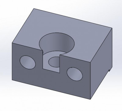

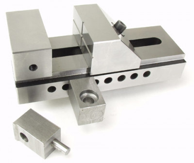

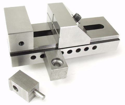

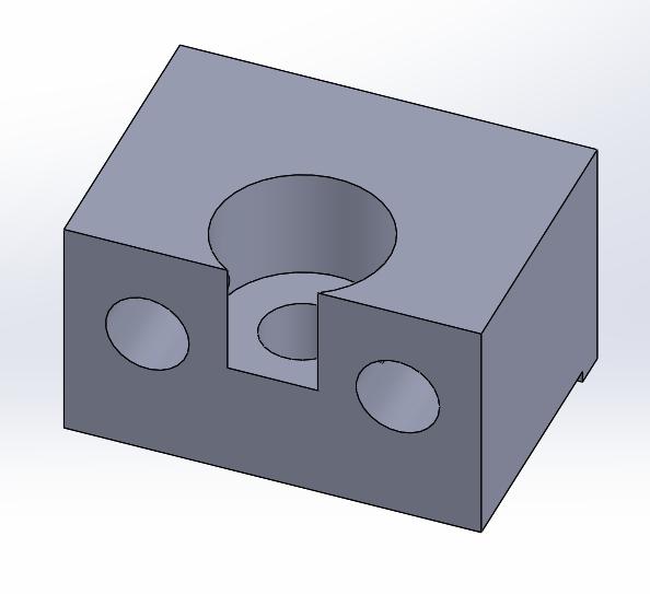

Jak se řeší nějak spolehlivě upnutí těhle brusičských svěráků? Některé mají po stranách vyfrezovanou drážku, u těch si dokážu představit upnutí přes malou upínku. Jak řešíte upnutí svěráků co mají po stranách jen díry?

zexner píše: 25. 12. 2021, 7:52 Jak se řeší nějak spolehlivě upnutí těhle brusičských svěráků? Některé mají po stranách vyfrezovanou drážku, u těch si dokážu představit upnutí přes malou upínku. Jak řešíte upnutí svěráků co mají po stranách jen díry?
Buďto si uděláš upínky s čepem :
// tak malé neseženeš //
Nebo provlékni volnou dirkou tyčku a za tu to upni.
b3nd3r
Příspěvky: 493
Bydliště: Teplice
25. 12. 2021, 8:51
A nebo si vyrobit takovy upinaci blok z kusu oceli a koliku
nebo takovýmto upínačem - ještě do něj přijdou dvě kulatinky, výrobně si myslím, že je to snadné, šroub je blízko svěráku a zapuštěný aby byl pod úrovní dna svěráku ...
