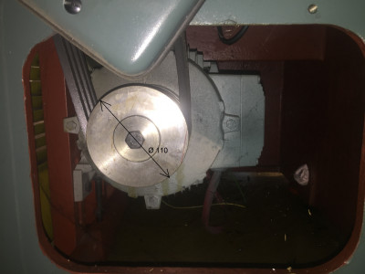

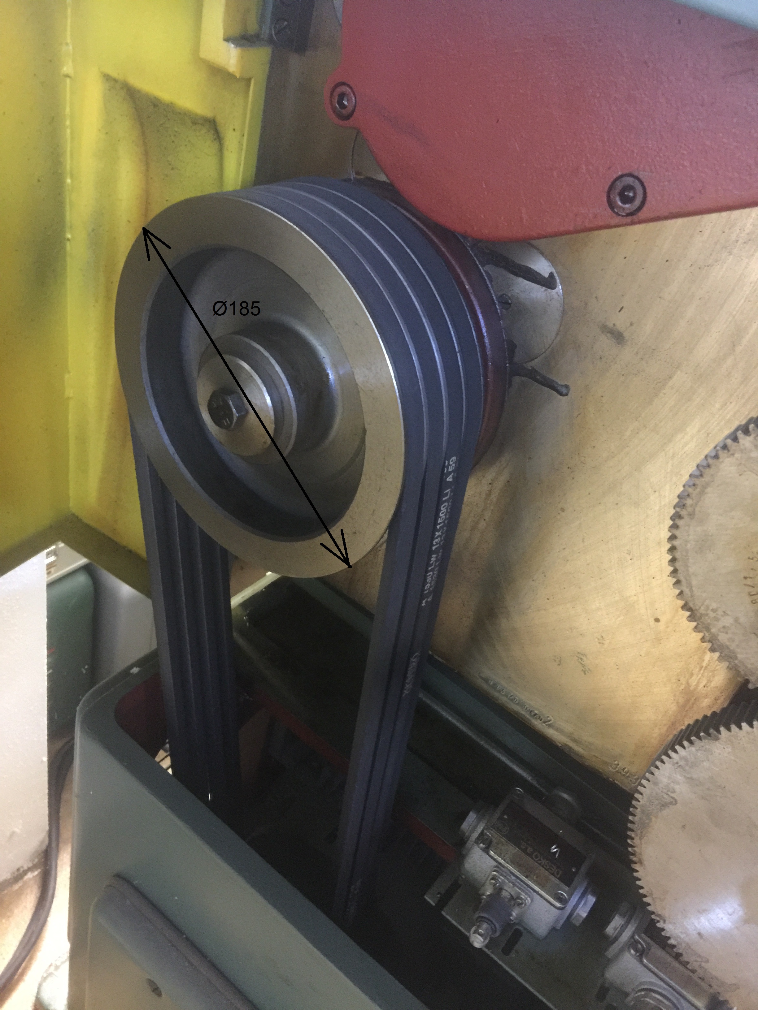

Mám prosbu,kdo máte SN řady 40/45/50 Otevřete víko výměnných kol a změřte mi řemenici na motoru:-) Dík

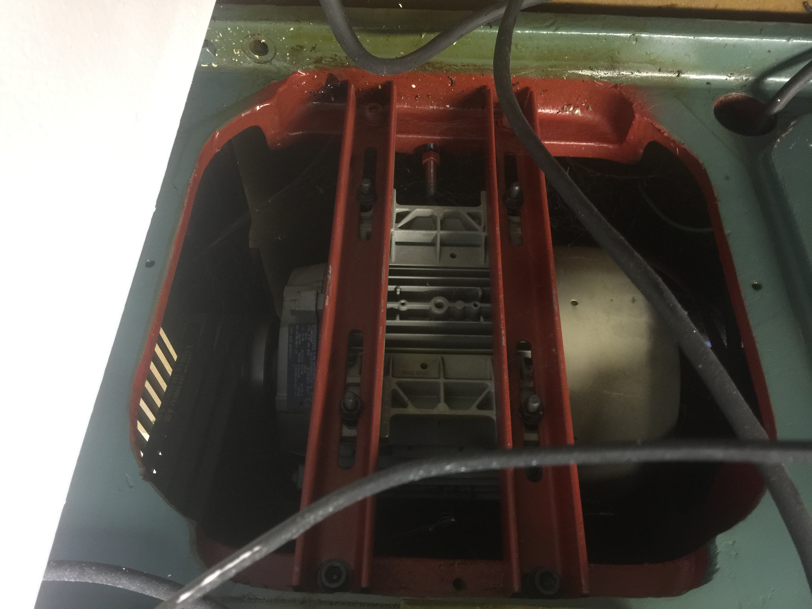

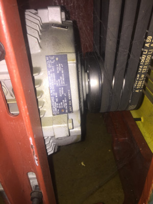

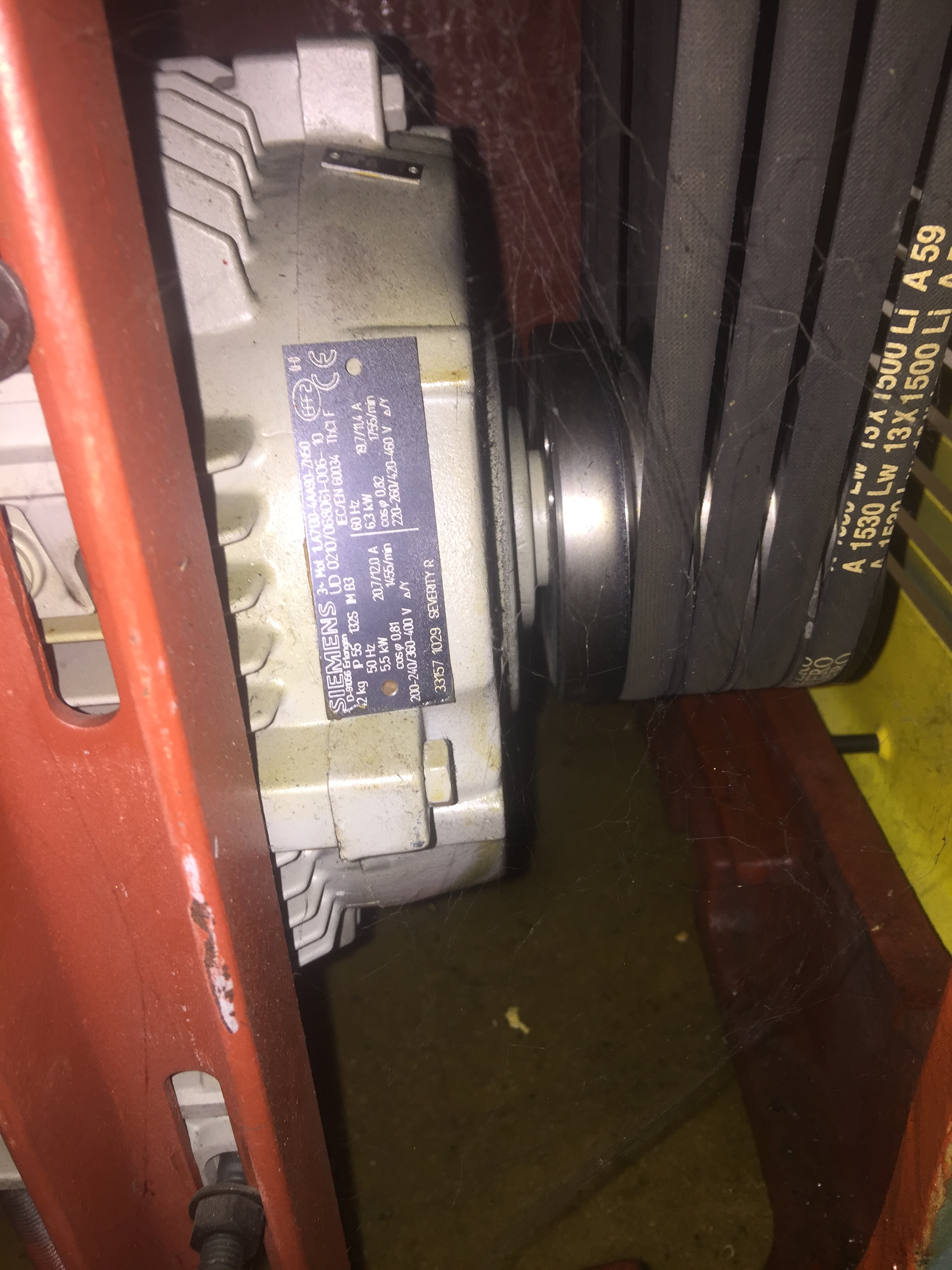

A kdyby někdo měl přístup zezadu,potřeboval bych vědět,jak je uchycený motor- v soustruhu jsou dvě svislé šíny,na kterých je uchycený motor.Ale jak se šponují řemeny?

Tohle mám nafocené, ale teď nejsem u stroje. Když tak v pondělí. SN50C, rok výroby 2002.

Ještě to napínání. Je tam vidět jakýsi šroub který asi nadlehčuje motor, ale tohle mě tehdy nezajímalo, tak detail nemám.

No já mám SN 32 C/92 nevím jak se to liší ?V návodě píší jen správném napnutí řemenů na jejdelší větvi 20N /12mm.Postup tam není.

Moc děkuju za fotky s rozměry!To mi naprosto stačí . Mám tu SN kterej ztratil motor v krutém boji a tak bych mu chtěl udělat na Vánoce radost motorkem novým. Když máš takovej krásnej fotogenickej soustruh,nechceš přidat ještě nějaké obrázky aby se oko pokochalo?
