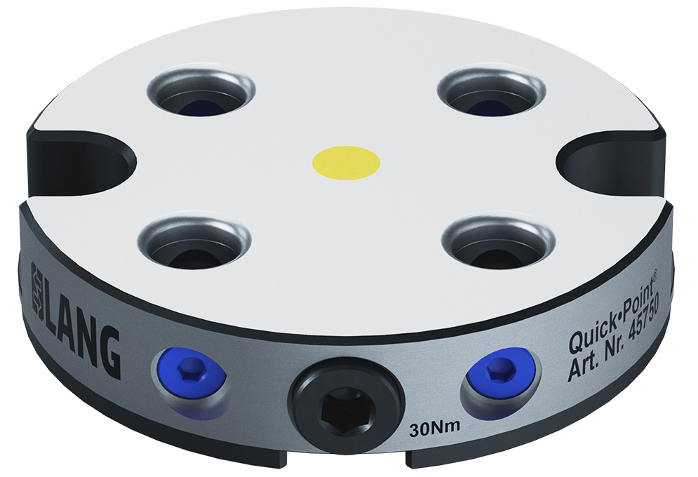

Napadlo mě upínací řešení Lang quick point, kde do děr tělesa jdou takové trny a pootočením klíčem se vše zaaretuje. Tyto trny bych si přidělal na svoje příruby a tak bych mohl relativně levně vyrobit velké množství nástrojů. Bohužel jejich nejmenší deska má průměr 116 mm, což je dost.

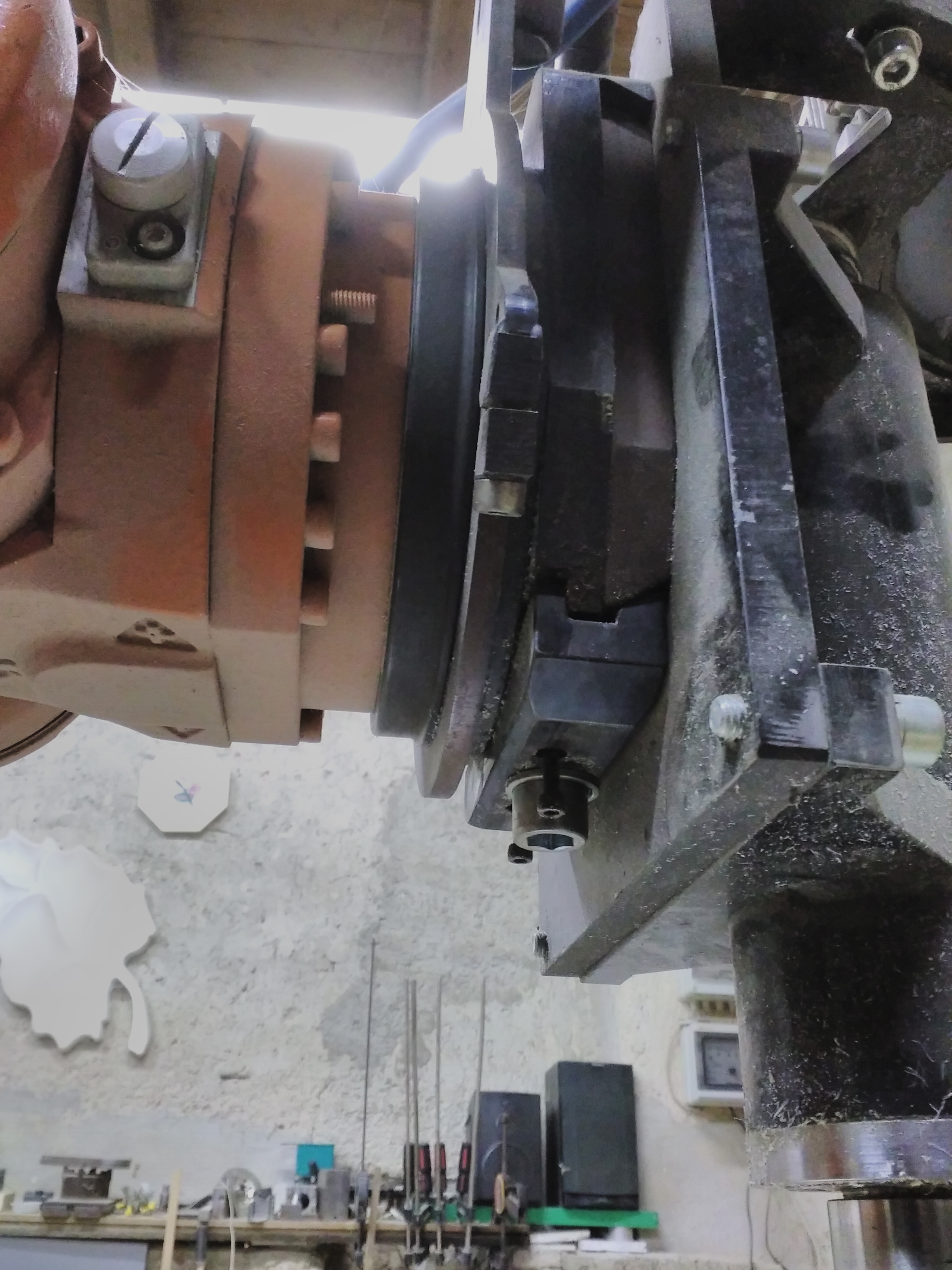

3. 1. 2022, 6:40
To už je na mě vyšší dívčí. S konvenčníma válcema to hrozně naroste do hloubky a vyrábět to celé už mi přijde docela složité viz. foto.
Proto právě pokukuju spíš po nějakých hotových řešeních.

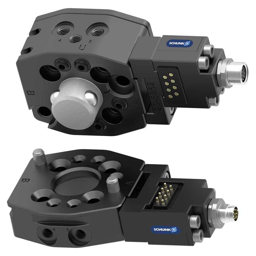

shunk nabízí i tool changer s manuální výměnou mají několik hmotnostních tříd max do 65 kg ,do jednoho projektu je nyní také poptávám ,cenově je to tak stejné jako ten nulový bod od langa...

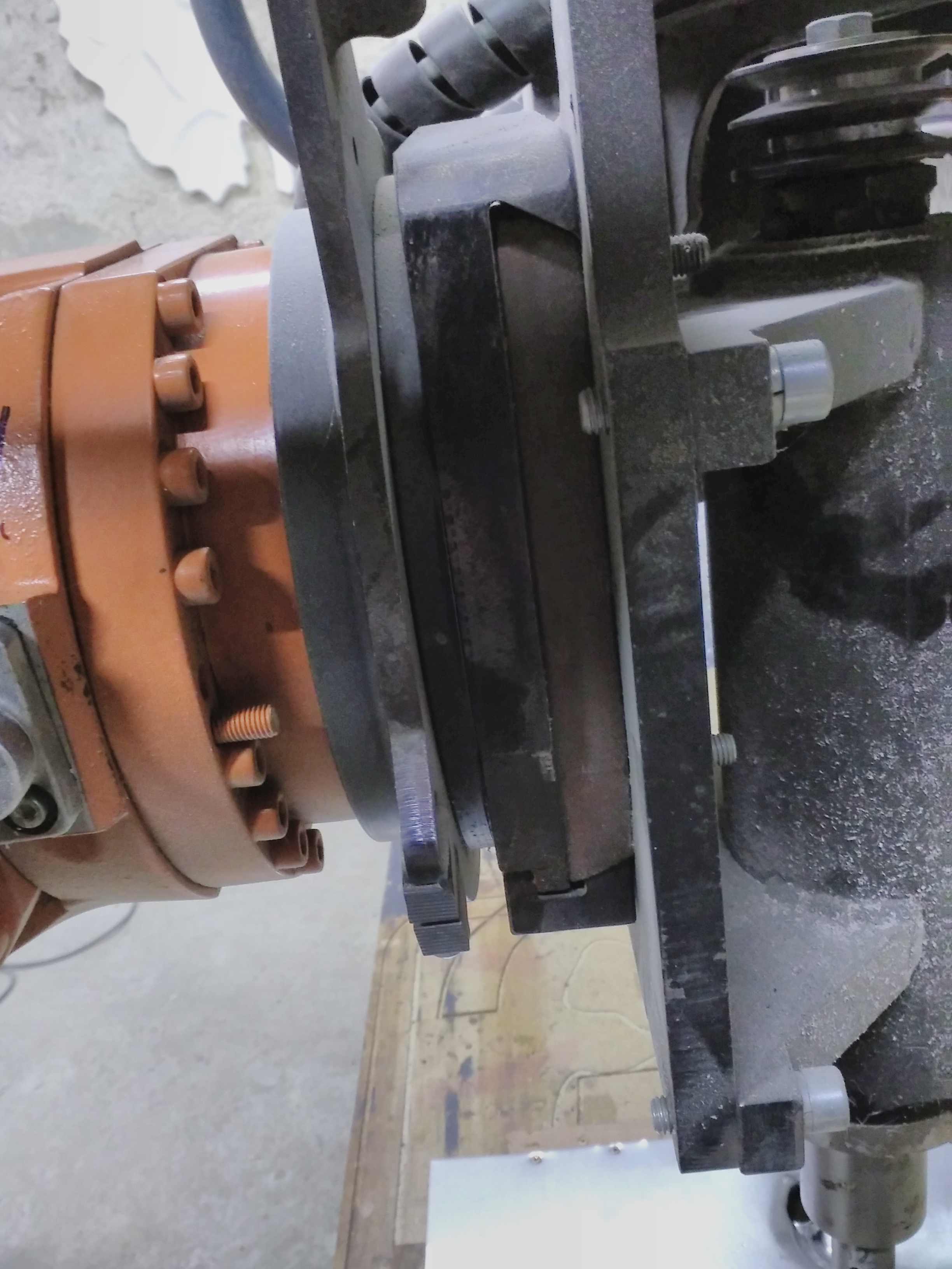

SHK-125-000-000 poptával jsem tento, obchoďák na MSV sliboval ,že bych se měl vejít do 50tis i s několika protikusy ,ale než poslali oficiální nabídku tak zákazník řekl, že chce automatickou výměnu a tak jsem to dál neřešil... na svém robotu používám systém s instalační mezideskou, ten systém nemá obří přesnost ,ale u robota se stejně na nějaké setiny nedbá .. nafotím to...

jenže to SHK je taky velká potvora.. ještě větší než ten Lang..
ta příruba z toho Langa by se dala ještě odrbat a o něco zmenšit .. a ten systém 4 čepů je geniálně jednoduchej a levnej.. ten vlastní upínanej díl s těma čepama se ti vejde na destičku cca 70x70mm to je pořád moc?

Koukal jsem, že na eBay prodávají tu část upínačů Schunk, co je na robotu i docela za levno a ta druhá část už se bude asi dát podle jednoho origo kusu vyrobit. Tak půjdu nejspíš touto cestou.
Ten Lang je na tohoto konkrétního robota moc velký. Každopádně u většího robota bych to tím klidně asi řešil.
