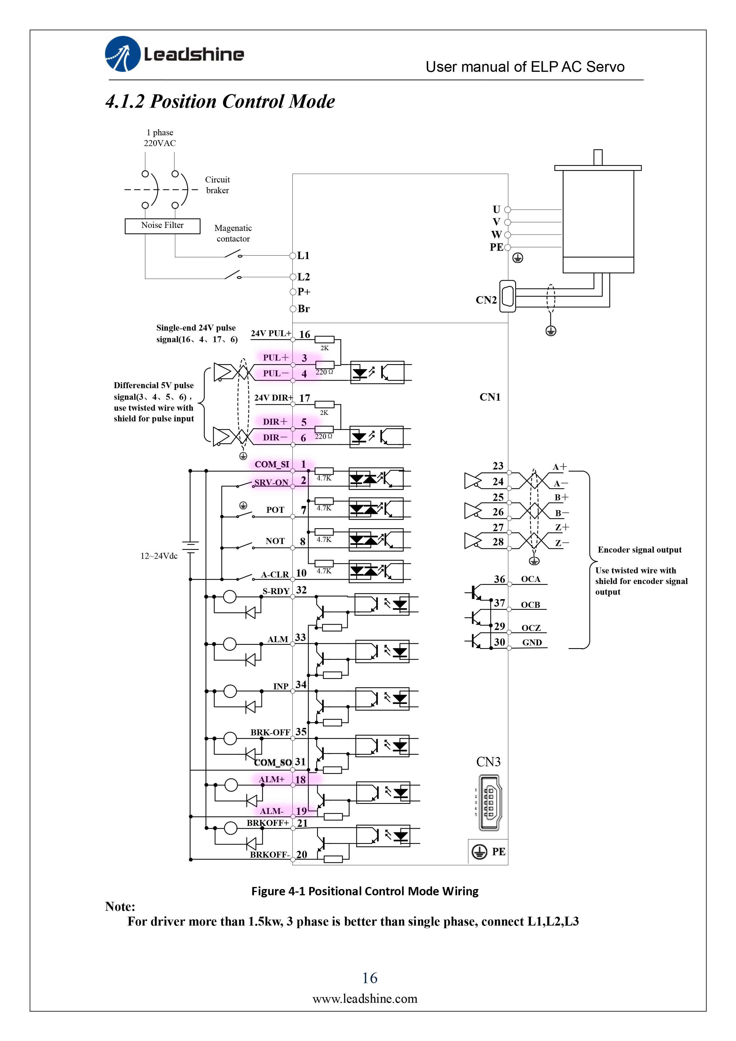

Mám samozřejmě dotaz. Koupil jsem si na zkoušku servoset:
http://www.leadshine.com/productdetail. ... elp-d1000z
a chtěl jsem se zeptat zda chápu správně zapojení na STEP/DIR.
Dle obrázku
vidím piny:
01 com-si tedy snad -ENABLED
02 srv-on tedy snad +ENABLED
03 pulse +
04 pulse -
05 dir+
06 dir-
18 alarm+
19 alarm-
Teď mám na EasyServo výstup na alarmy zapojené do desky jako home a napájení jde z 12V. Na desce je jak 5V tak i 12V pro tyto vstupy. Aktuálně to pracuje správně, tedy při překročení počtu chyb při polohování se driver vypne a s ním i Mach, takže vše je v pořádku. Chtěl bych aby to fungovalo stejně.

Už jsem to rozchodil a běhá to hezky do 30m/min. Nastavení je zcela primitivní. Pokud se povede spustir program, protože jen tak na nějakém PC neběží, tak je to otázka 10min.
