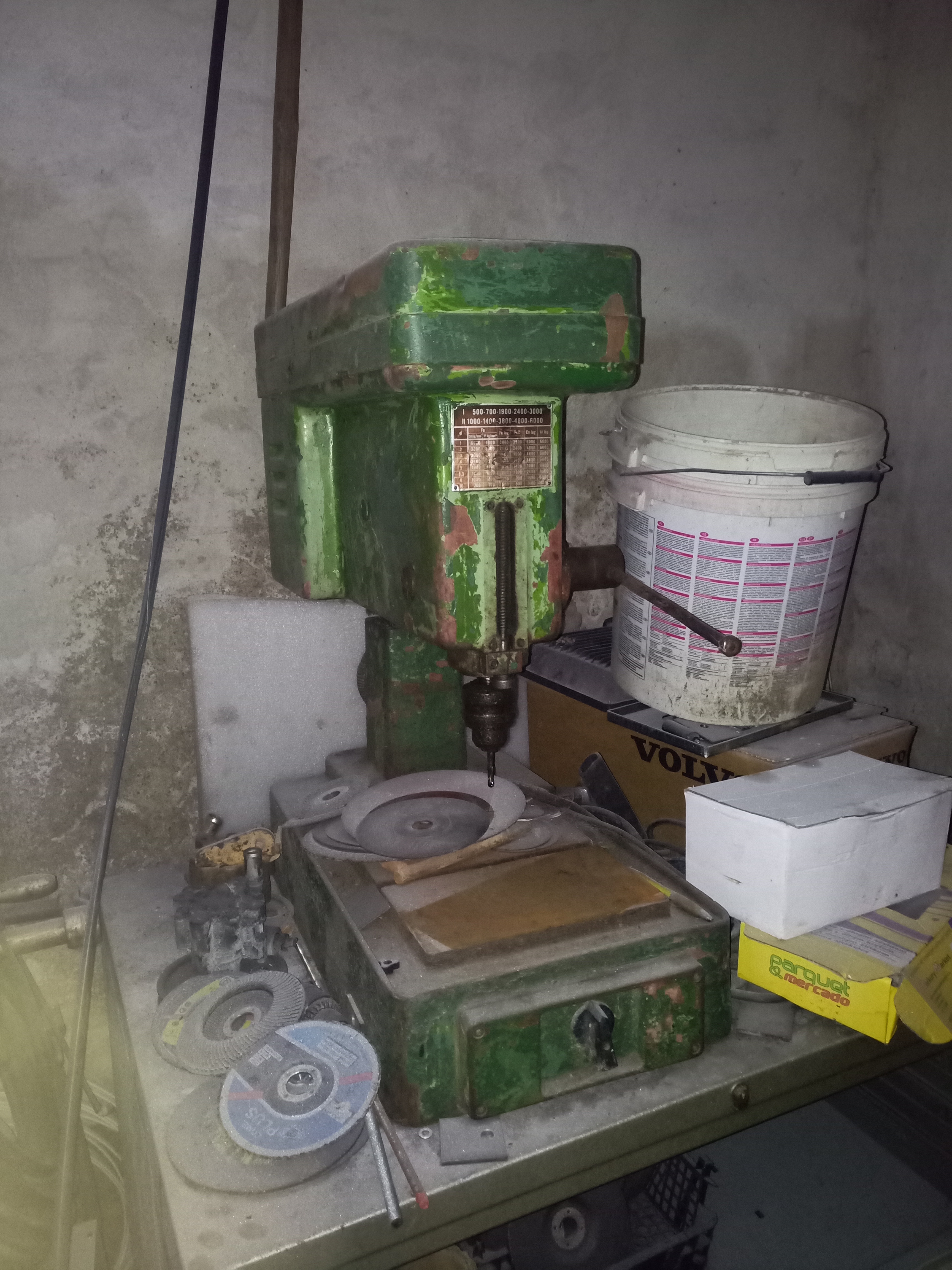

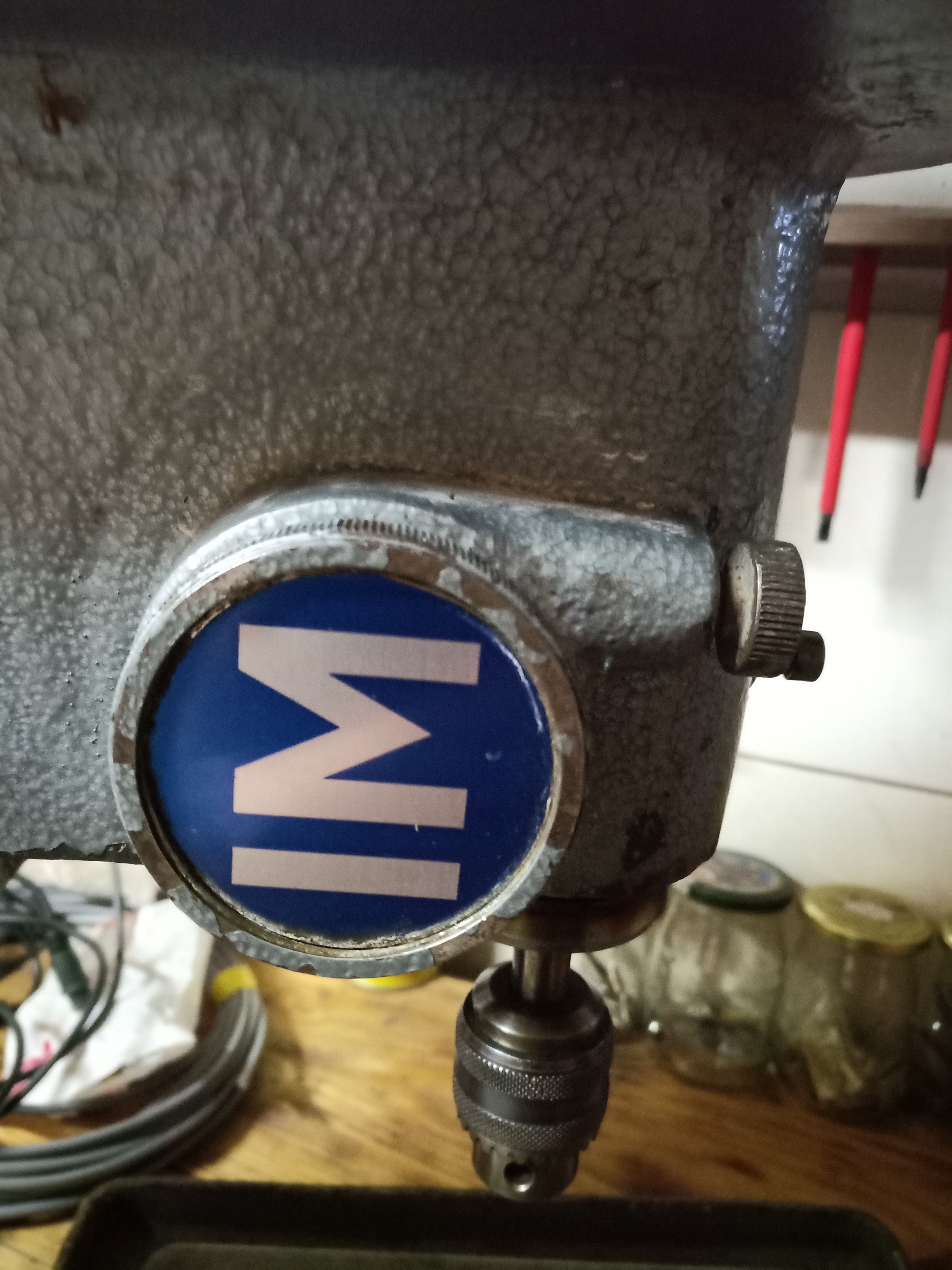

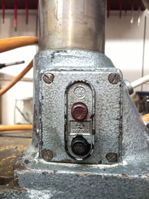

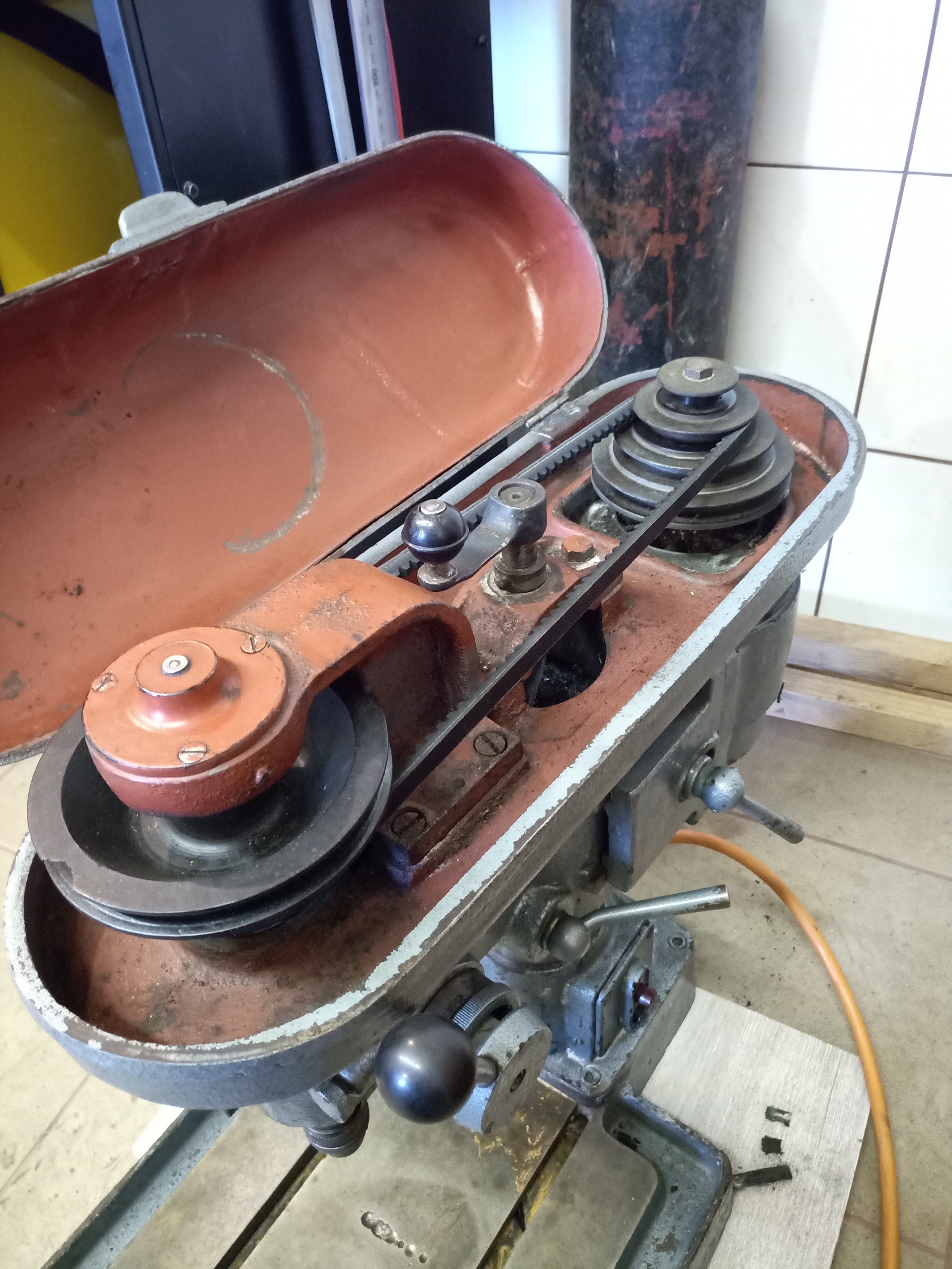

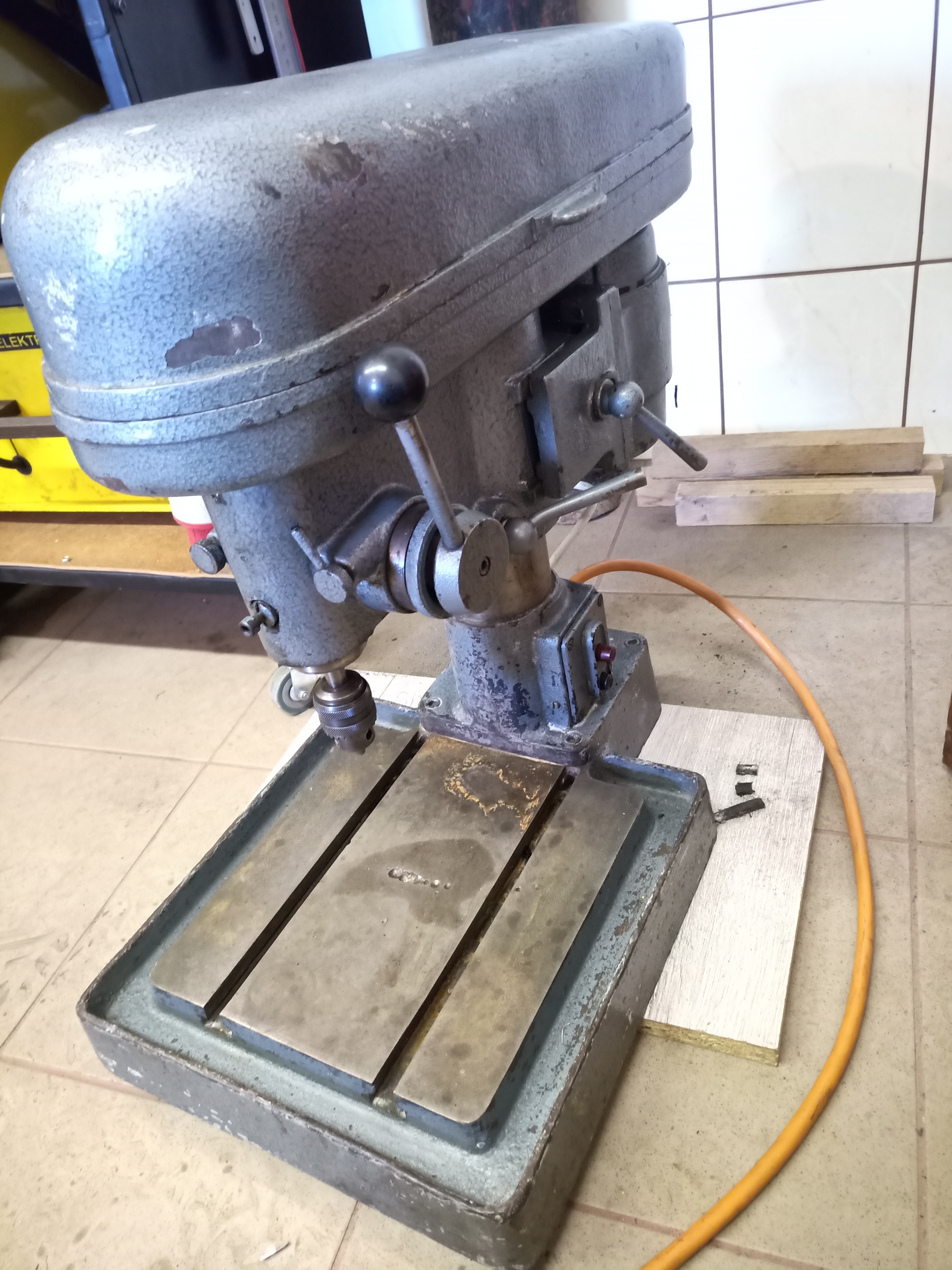

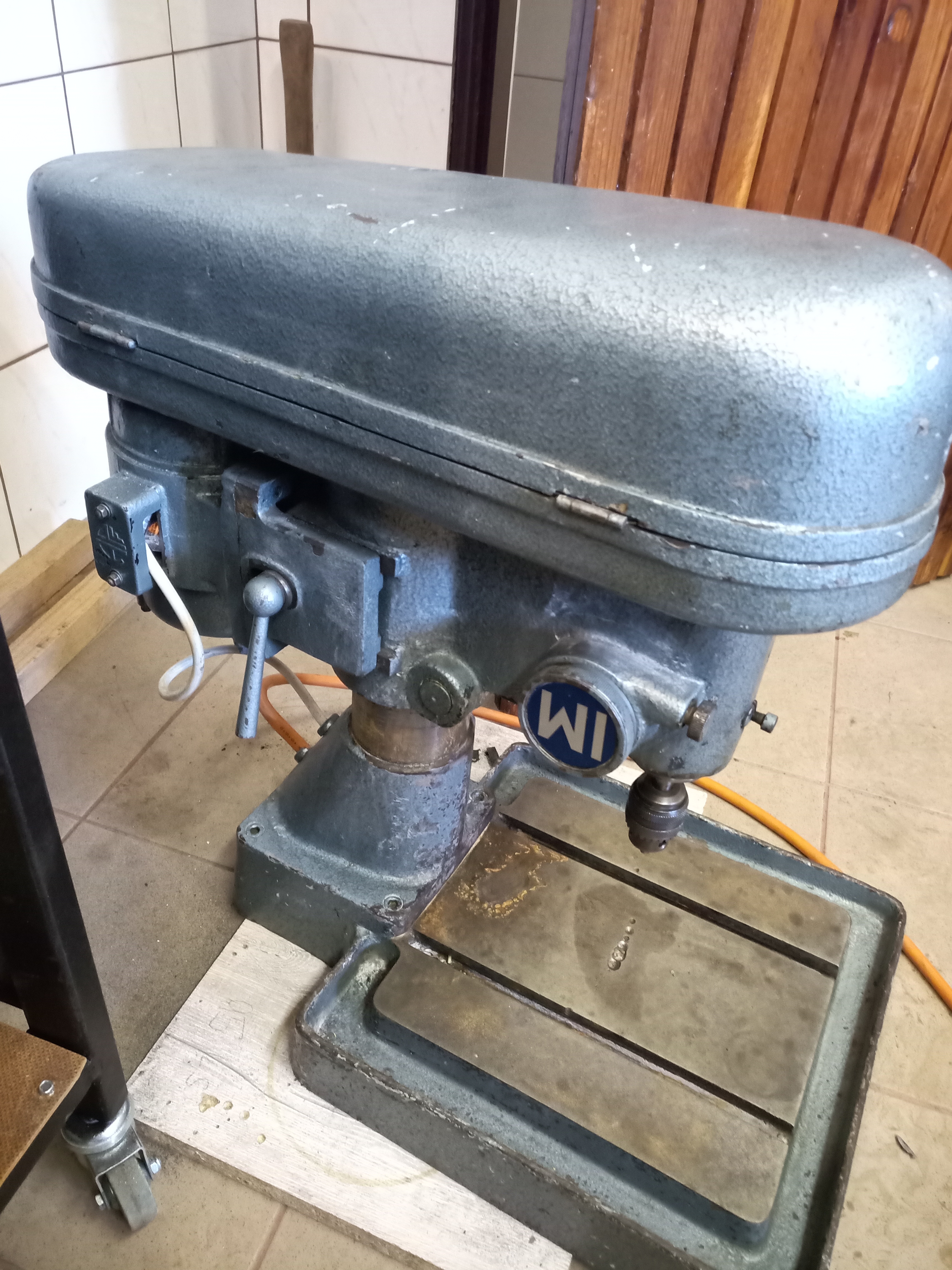

Pozdravujem všetkých. Prosím o identifikáciu tejto vŕtačky, neviem si poradiť. :( Nedávno som si ju zaobstaral ale nenašiel som žiadny štítok iba sem tam nejaký znak a popiska tlačidiel.
Tu sú nejaké fotky.

"IM 103-N" nebo "ANU 6" nebo "AN/15" nebo podobná. (Vrtačka se řekne "trapano".)
Industrie Meccaniche
Via S. Giovanni, 46, 36045 Lonigo VI, Itálie
Itálie je taková čína evropy...

Super ďakujem pekne, zo začiatku som si myslel, že to bude Nemec ale tiež som si dal do prekladača tie popisy na zapínanie a zistil, že je Talian. IM-AN6, alebo to čo ty píšeš. Neva, že Talian furt lepšia staršia Čína jak nová. :D Ale ide pekne vôľa minimálna. Jak základ do dielne stačí.

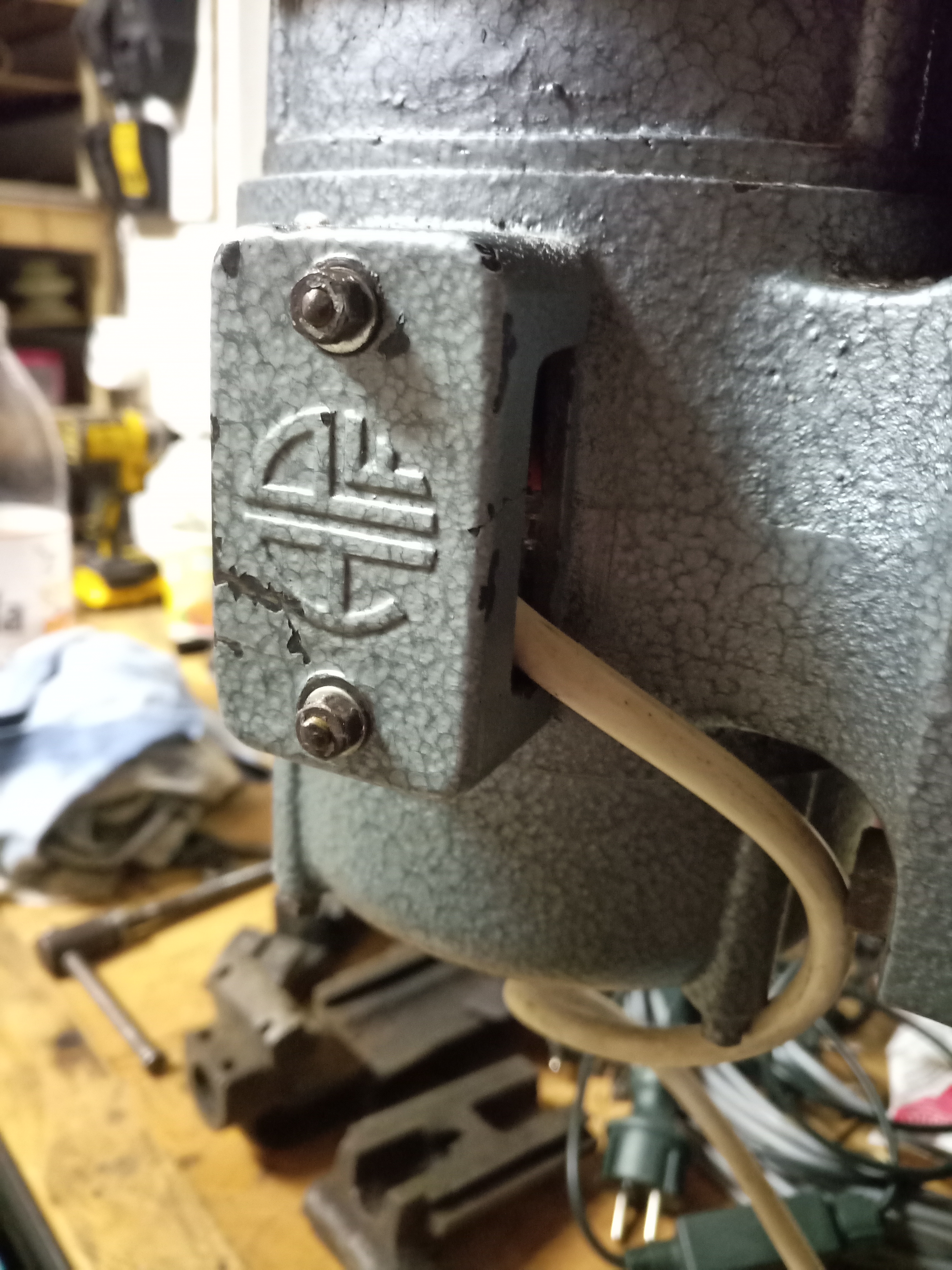

Ešte niečo viem o jednej TOS V10 za nejakých 300€, je trošku ojetá. Vypínač je vymenený len do polohy I. II nejde zapnúť, vôľu nemám skontrolovanú. Je tá cena ok ? Prikladám aj foto trošku biedne ale iné sa nedalo dotyčný mal celú dielňu zahádzanú bordelom.
