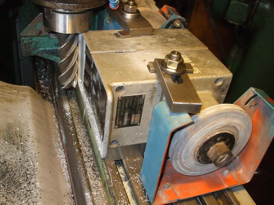

Vyměnil jsem ložiska u starší dvoukotoučové brusky a mám tento problém. Po utažení přírub motoru, v nichž jsou ložiska uložena, se sice na ruku točí vše bez znatelných vůlí a drhnutí, po spuštění se však dostává osa do rezonance a zřetelně se zpomalují otáčky. Mám podezření na nesouosost uložení ložisek. Bohužel jsem si neoznačil původní pozice čel, takže jsem je mohl proti původnímu upevnění pootočit (jsou tam klasické 4 šrouby) - takže na každé straně možné 4 polohy a to nepočítám možnost záměny levé a pravé strany.
Nemáte s tím někdo zkušenost? Jak to opravit?

Podle toho, jak se to chová, usuzuji, že ty štíty nejsou dokonale rovnoběžné a díry pro ložisko nejsou kolmé na roviny štítů. Když uvolním šrouby, chová se to podstatně lépe.

A nebo taky ta ložiska nemusí být úplně dolisovaná a dotažením štítů dojde k tomu, že se kříží. Další možnost píše Kennybz - vůle ložisek. Použil jsi ložiska se stejnou vůlí?
Na podobné křížení jsem jednou dojel na motoru z Jawky. Stačilo nedát tam voskovaný těsnicí papír (tloušťka asi 0.2 mm). Když jsem dolisoval ložiska a stáhnul kartery, neotočil jsem s klikovkou. Takže rozpůlit, udělat těsnění a složit znova. Pak se točila klikovka úplně zlehounka.
Jak jsi tam ta ložiska lisoval? Zkus popsat stručně postup. Třeba jsi udělal chybu v lisování.
Zkus dát fotku, ať víme, o jaké brusce se bavíme.
