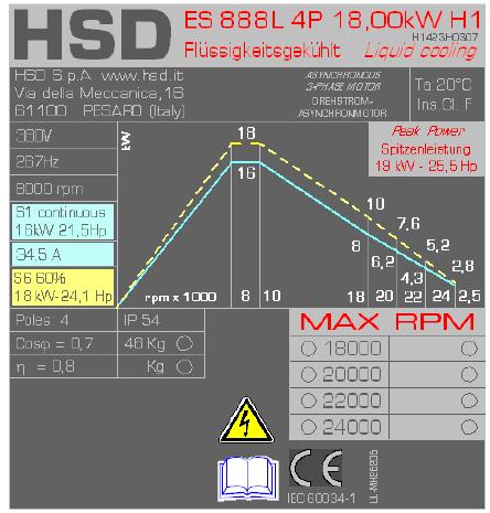

Pavel R
Příspěvky: 480
Registrován: 5. 7. 2008, 5:52
Bydliště: Hlinsko
16. 1. 2010, 8:45
Nejvyššího výkonu nedosahují VF vřetena na maximálních otáčkách, ale v mnohem nižších. Liší se to, samozřejmě, podle typu vřetene, ale většinou vypadá výkonový graf asi podobně. Navíc existují režimy S1 - to je kontinuální zátěž a pak S6, což je krátkodobě dosažený výkon (bývá to okolo 15-20min. )

bobik
Příspěvky: 4556
Bydliště: Okres Klatovy
17. 1. 2010, 7:55
Podle toho grafu jednoznačně vektorový. Výkon při 1000 ot/min bude 275W. Ale nejsem jist, zda to stačí pro vrtání šestkou do do duralu rozhodně to nestačí do oceli.
