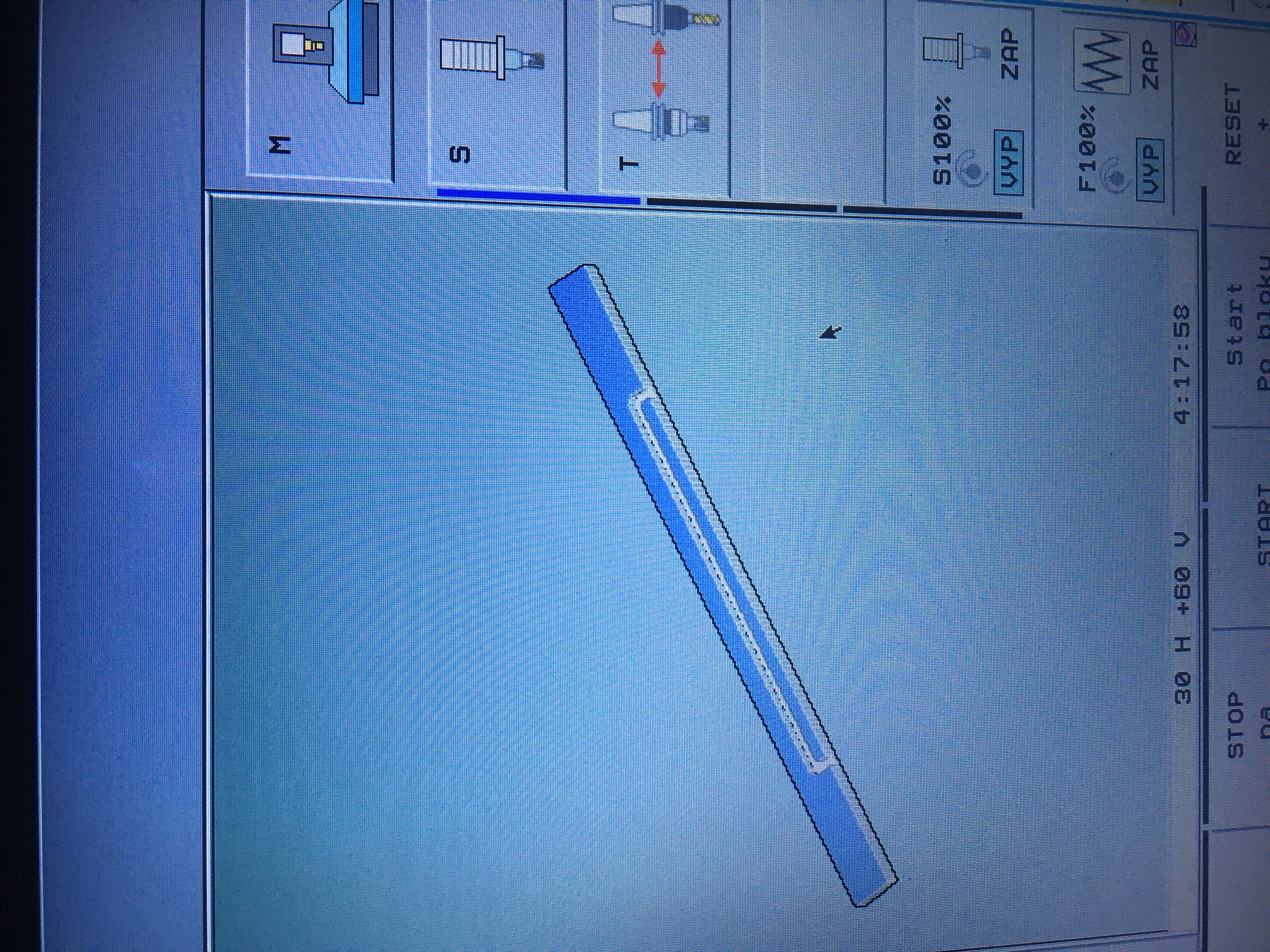

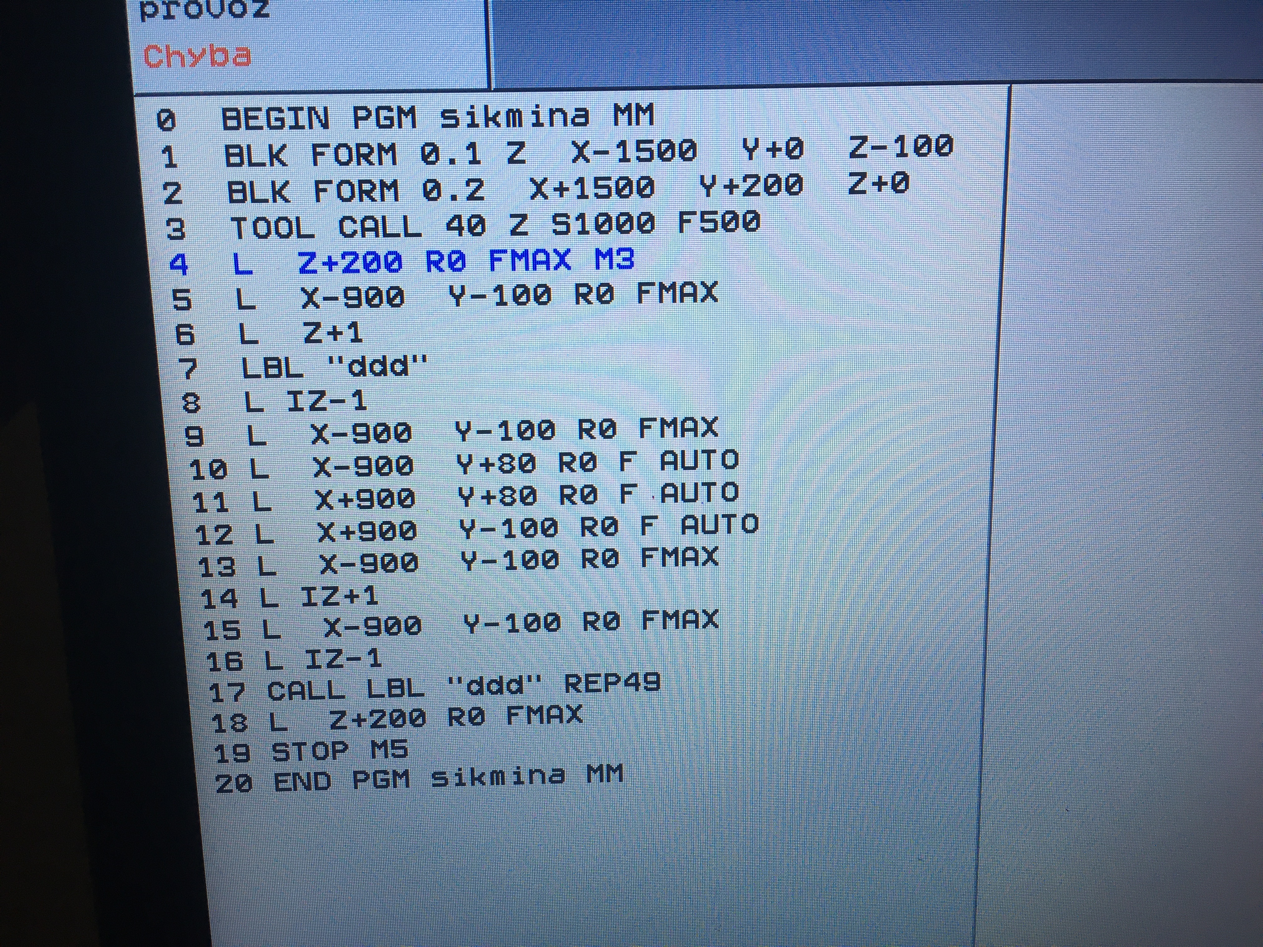

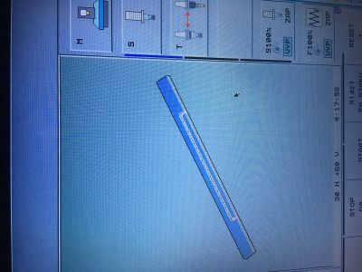

Dobrý den potrebuju poradit ,chci vyfrezovat drážku delka x 1800 ,výška y 80 a dražka je 45 stupňů začátek jsem vyfotil ,mělo by to po 1 mm úskočit v ose z a po 1 mm v ose y prostě mělo by to jít dolu 45 st do stracena, program mám ale jede to jen rovné do hloubky po 1 mm v ose z osa y by měla uskakovat taky po 1mm ,takže y bude 79mm ,pak 78mm atd až na 0
