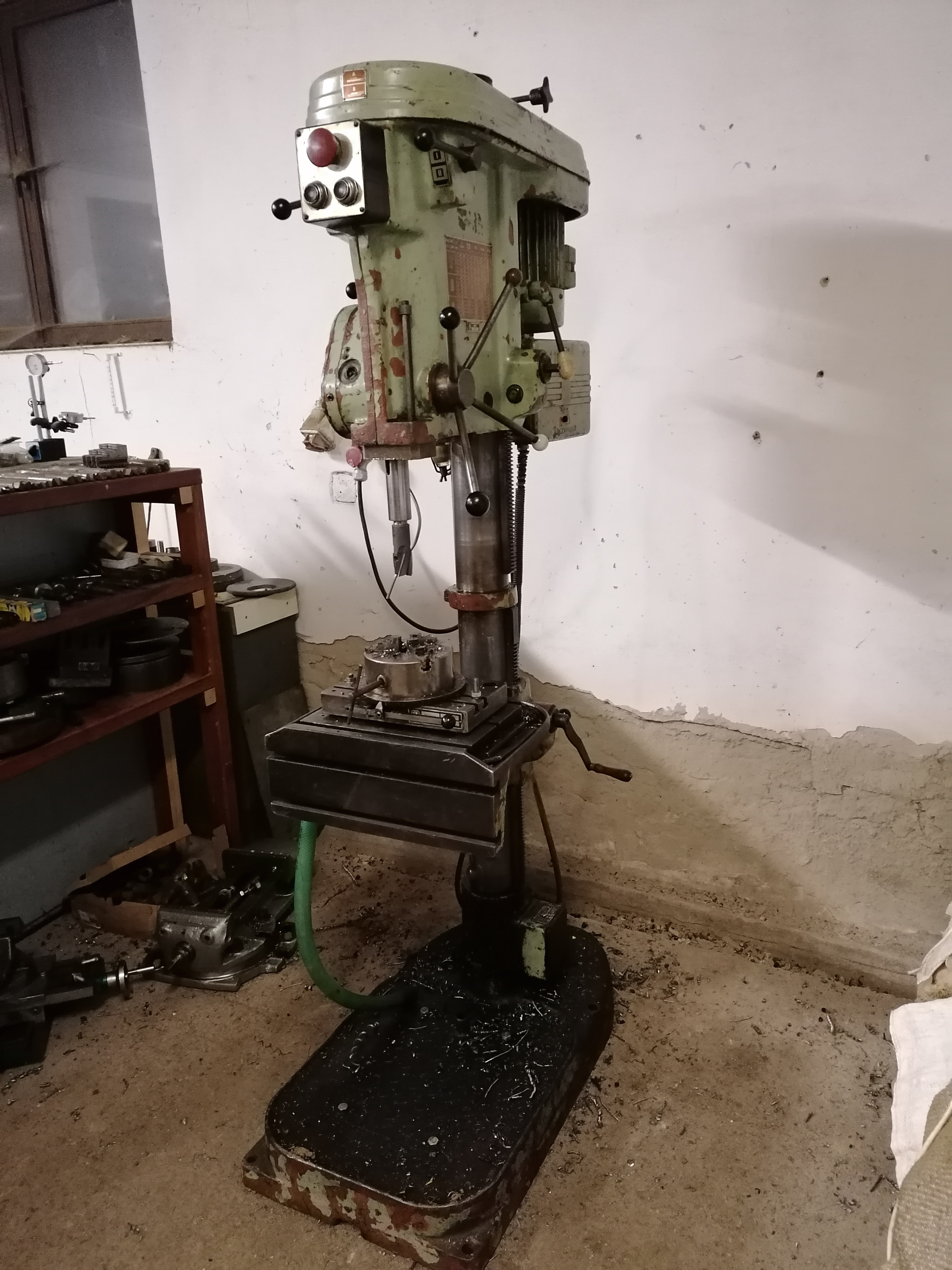

Ahojte, chcem kúpiť vŕtačku vs32
Načo by som mal hlavne pozerať?
Načo by som mal dať pozor?
Ďakujem za radu :)

Hlavne skúsiť či idú vsetky prevody to je základ. Potom zmerať hodinkami hádzavosť vretena. Neočakávaj nulu, vždy niečo hádzať bude. Na prednej remenici býva väčšinou zlikvidované ložisko lebo je dosť poddimenzované. Povoľ remeň a skús či sa kýve. Da sa to opraviť ale je potrebné rozpoliť vretenik. Ak si na to trufaš a cena je dobrá ber.

pozri aj či niekde neslzí olej, po zhodení remeňov skús ako beží motor, skontroluj elektriku či nie je dobastlená a nezabije ťa.. atd

A kolko je tak podľa teba dobrá cena? Predavaju sa za 1800 toľko nedám neplatím zlatom.
A cenu ešte neviem ze ponúknite pri obhliadke tak dúfam, že sa dohodneme na dobrej cene

Ak okrem doliatia oleja nebudeš musieť nič riešiť tak do 800€ je dobrá cena. Viac by som investoval už len do krídlovej vŕtačky. Ak to budeš kupovať priamo z firmy a predávajúci nebude posilnený bazoš cenami treba začať na 500€ a ak nebude z ponuky v šoku tak bude dobrý kauf.😆

Vyzerá ze ju nepoužíva tak možno sa s ním dohodnem😃
Co povieš na vŕtačku?😃

Paráda. Vyzerá síce že motor s brzdou už bol vymenený za obyčajný ale štart-stop je cez tlačítka čo je výhoda. Staré tosky mali páčku zboku čo je otrava a žiadny centrál stop. Celkovo vyzerá zachovalo. Už sa len dohodnúť.

Vrtačky VS32B pokud vím, neměly motor s brzdou. Brždení je prováděno DC proudem.

A ktoré vŕtačky majú brzdu?

Brždění mají VS20B, VS32B

Ako ja mam vs20A len potrebujem 4 kužel.
Lebo vrtam cez redukciu to nieje ideálne lebo vrtak je už ďaleko od vretena a už prehyba vreteno

Mas doma VS20 a potrebujes rady ohladom kupy VS32...Niesu to takmer rovnake vrtacky lisiace sa iba velkostou a tym ze B ma na rozdiel od A brzdu motora DC prudom?

Štvorka kužeľ je výhoda len konštrukcia tohto stroja bohužiaľ nie je dosť tuhá na vŕtanie veľkých priemerov.
