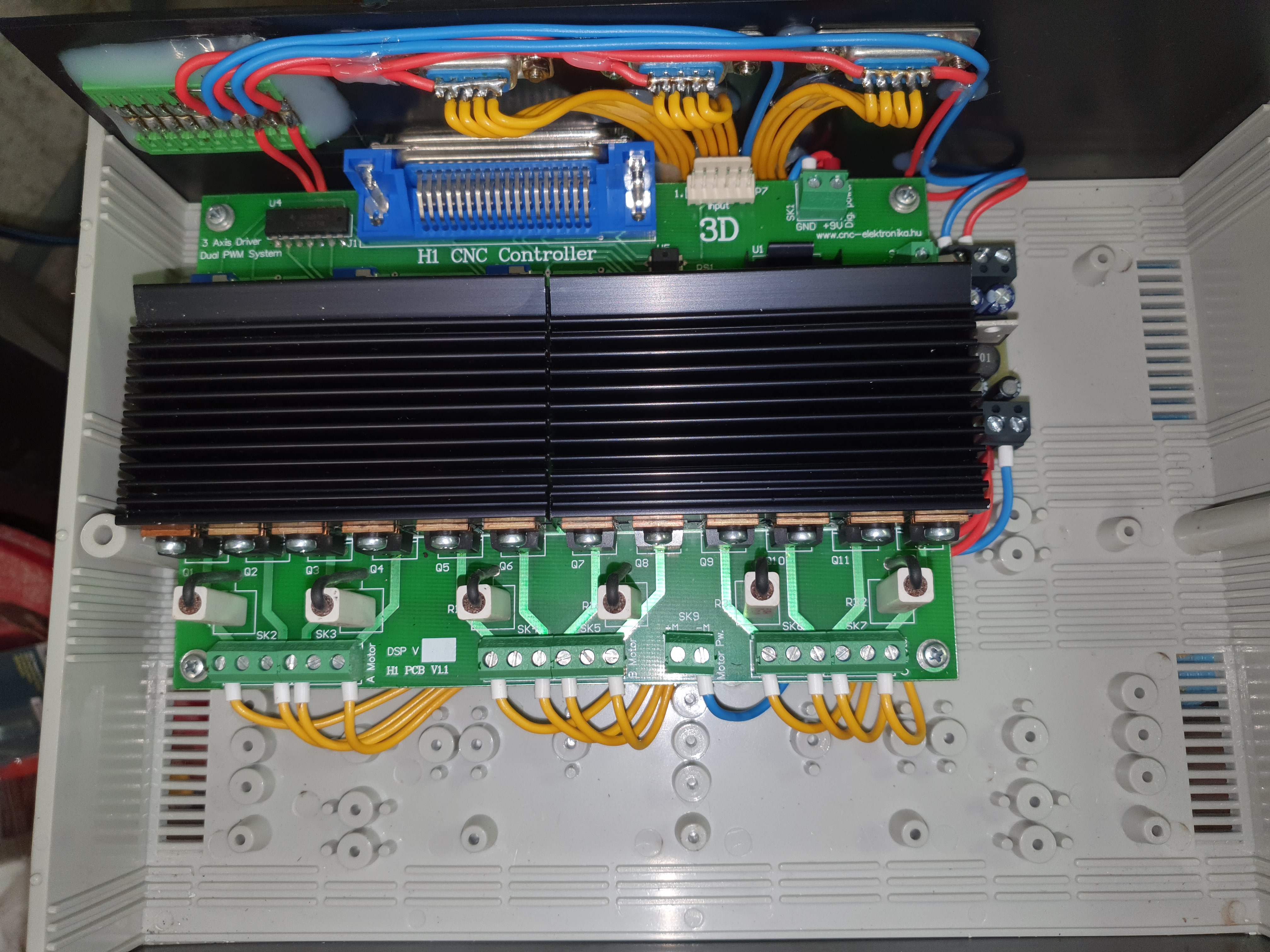

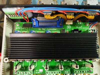

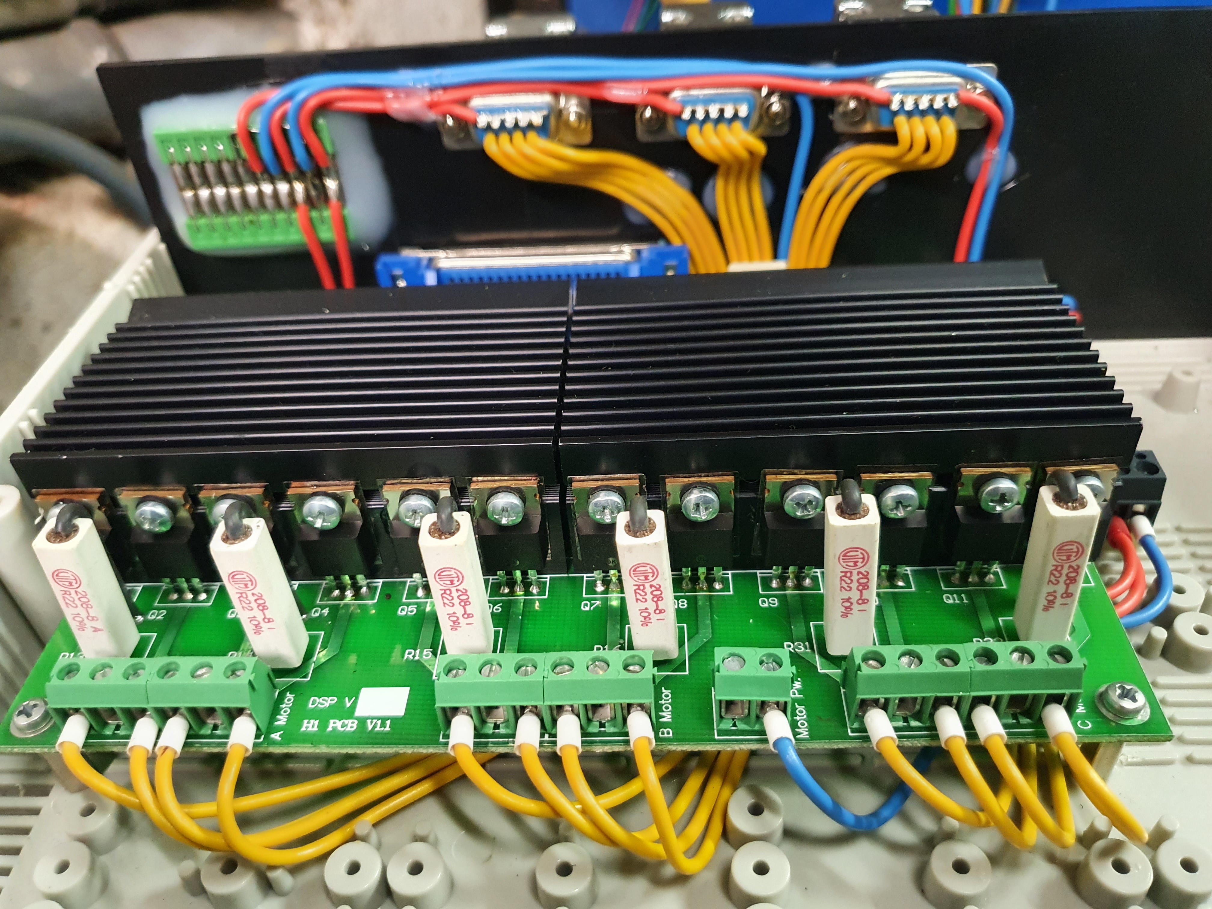

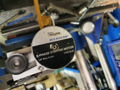

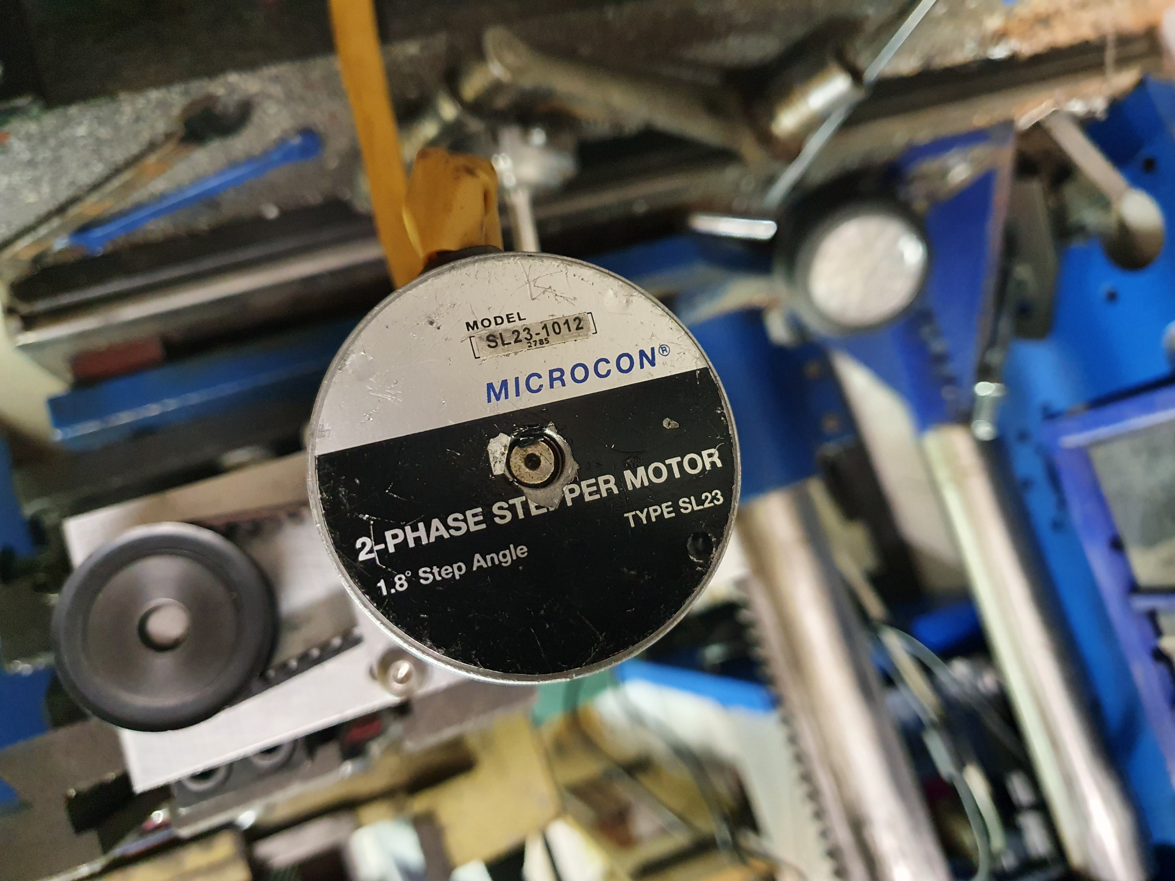

Ahoj chtěl bych vyměnit motory za silnější s větším kroutící momentem.
Mám od Microconu SL-23 nema23
A vyměnil bych za tyto:
https://dratek.cz/arduino/48398-krokovy ... p8QAvD_BwE
Nevím jak poznat jestli je mohou připojit na svou desku. Přesněji jestli je utáhne.
Děkuji.
SL (1).pdf
(121.87 KiB) Staženo 451 x
18. 1. 2022, 7:29

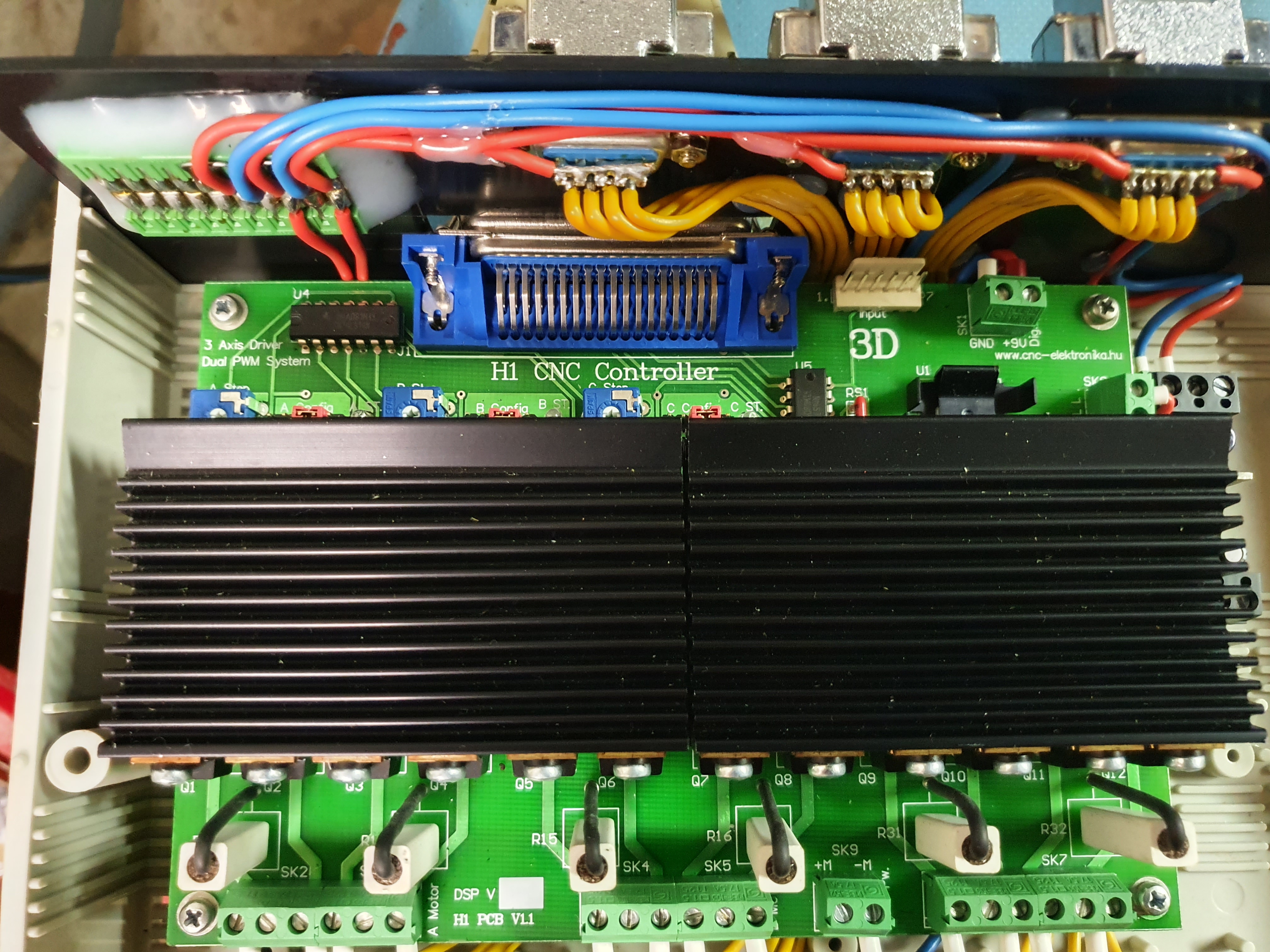

Kdybys tu bednu rozumně vyfotil (ze směru od konektorů), tak by tam zřejmě bylo vidět potenciometry pro nastavení proudu motorů 0.1-4.7A.
Aspoň na fotkách driveru H1, co se různě válí po internetu, tam ty potenciometry jsou.
Pokud tam jsou, tak to pojede.
Ten větší motor má jmenovitý proud 3A, to ten driver v pohodě dá.
