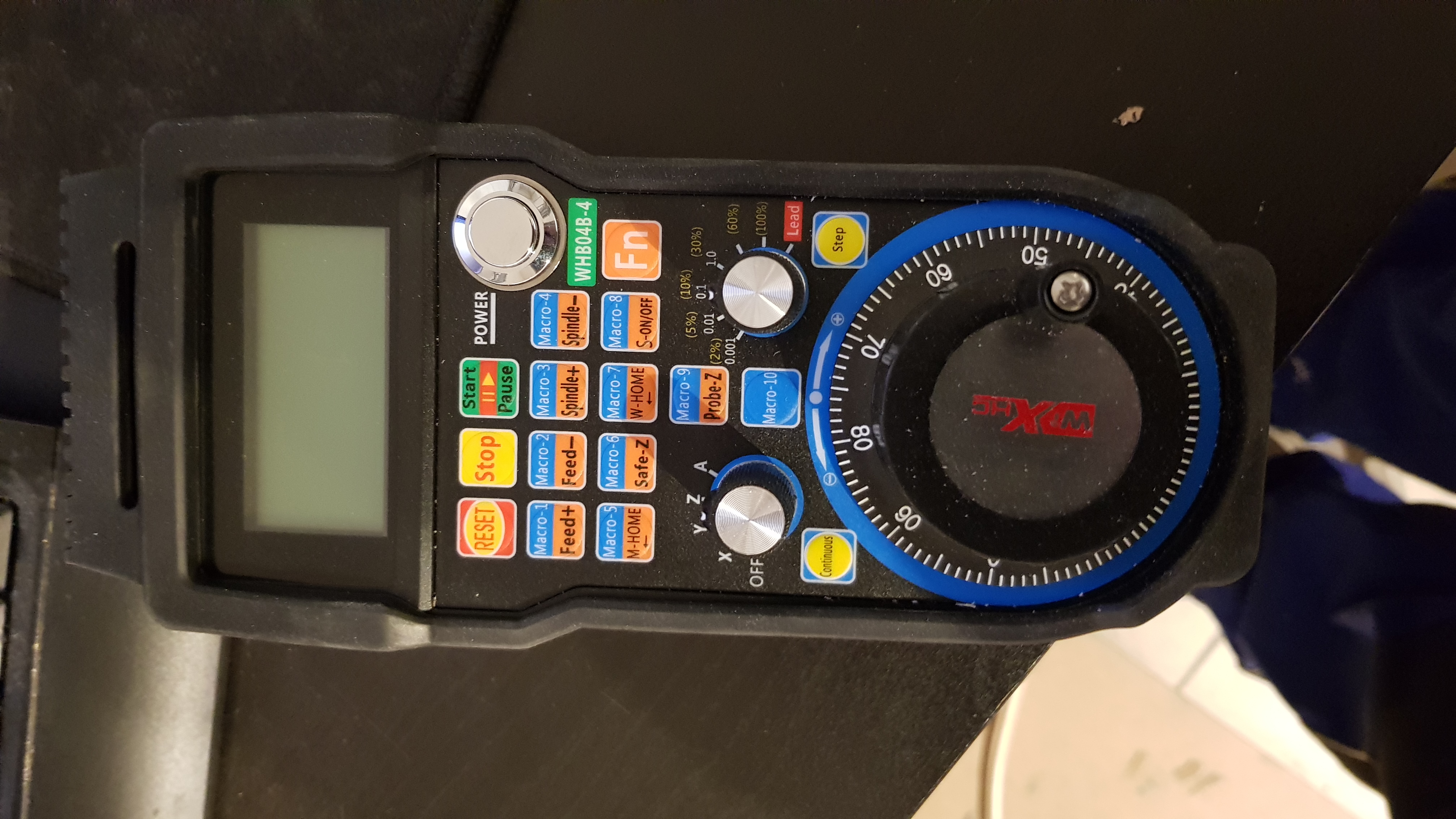

Zdravim, prosim o radu s bezdratovym ovladacem.
Nejdriv chci,ale podekovat vsem kteri tu prispivaji, pomahaji a deli se o sve zkusenosti, za vsechny diky.
Zpet k me prosbe, mam zmineny WHB06B-4, komunikace atd. funguje a chtel bych odladit nesvary.
1. Jako velky problem vnimam polofunkcni contious mode. procenta nak zvlast nefunguji a motory se jakoby skubou. ve step modu jede feed napr. 3600 jak ma, ciste, ale v continous na 100% se ukazuje 2100-2800 s divnym skubanim a vrcenim. 75% nebo 100% jede stejna rychlost :/
2. V Con modu + Lead = feed override je krovovani snad po jednotkach mm > chtel bych to zrychlit at netocim pul hodiny a k necemu to je
3. Rozjet makro safe Z. nak sem nepohledal a nepochopil jak to nakopnout a tim i ostatni makra. Muzete se podelit o priklad jak by to melo vypadat? pripadne makro na homing, coolant ci jine uzitecne?
4. Tlacitka spindle, start-pause-resume funguji v prvnim kroku, tzn spindle se zapne,ale uz nevypne, pause jen vypne.
Stahnu dnes konfiguraky a poslu s dodatecnym infem o systemu. Budu rad za kazdou radu, kdyz se to podari rozjet necham tu upravene konfiguraky pro ostatni.
Myslim ze to je takovej basic, ktery vetsina lidi vyuzije. Diky

na macra sem pochopil sem bych mel odkomentovat dane macro v jog.hal a v .ini a pak jeste nekam pridat naky soubor pripadne upravit marametr macra v .ini?

Ja mel problém s cukáním pri kontiunalnim jogovanim, kdyz mi neco v linuxu vyziralo jadro CPU na maximum. Zkus jogovat i pres klavesnici jestli to dela taky. Kdyz se budes divat na vyuziti CPU, tak to nezapomen podelit poctem jader. Vyuziti CPU na 30% pri ctyrjadru neni OK. Bohuzel nejsem linuxista a problem se vyresil az vymenou PC.
To ze tady budes chtit zanechat nejake univerzalni zdrojaky na neco Te cti, ale v LinuxuCNC nic univerzalniho neexistuje. Defakto ten priklad, co mas je nejakej univerzalni nastrel, ktery si kazdy prizpusobi sam sobe.
Vychazej z toho, ze ten ovladac je vyrobeny pro Mach, takze nektera tlacitka nemusi pro vsechny zobrazeni linuxuCNC davat smysl.
Celkove k bodu 4. Mas v halshow proverene funkcnost vsech HAL Pinů k odpovidajicim tlacitkum? Pokud Ti funguji vsechny tlacitka, tak pak zacni resit logiku "virtualního drátování" pomocí prikazu net v HAL souboru.
Pokud budes chtit upravit rychlost krokovani integruj do halu HAL komponentu SCALE. Pokud Ti tato a predchozi rada nic nerika, budes si muset neco o halu nastudovat a pak se vratit.
Co se tyce Maker, tak pouhym odkomentovanim se nic nestane. Spise Ti to nedovoli LCNC ani spustit, protoze to ty makra nenajde. Sam jsem Makra nikdy nedelal, ale postup k tvorbe maker je zde:

Tak sem koukal a testoval
1. Mozne reseni pridat softwarovy filtr. nasel sem toto
http://linuxcnc.org/docs/html/examples/mpg.html , ovsem vse odkazuje mpg a vetsina tech odkazu asi nebude platna pro drivery na WHB06B-6
taky by byl asi problem ve step modu kde by byl filtr nezadouci, je mozne filtr aktivovat pouze v jednom modu?
2. zde sem na nic neprisel, navic ten feed overide se vubec nechce zapnout, tak jednou z 50 pokusu naskoci. fakt nevim. ani na realne sestave ani v simulaci
3. neslo vlastne o makra ale MDI command,pardon. to samozrejme uz jede,makra s tlacitky sem si taky vyzkousel.
Mam problem s safe Z. misto MDI bych rad zapl homovani Zka ovsem pri halui.joint.N.home mi to hodi chybu,ze to v MDI modu nejde. jinak muzu tad MDI command g53 g00 z0,ale to neprijde jako nejlepsi.
Dalsi prikazy taky nevim jak nahodit, coolant,mist sice zapnu pres mdi,ale neni to "toggle" a dalsim mdi commandem pre macro button vypnout :/
Spindle start/stop blbne, shazuje nastevenou rychlost na 100 nebo pricita k nastavene rychlosti,taky funguje lip na simulaci nez v realu, tam se nechce vypnout a zustava na 100
Na Resetu je Stop, funguje toogle, kdyz dam misto stop halui.estop.is-activated,samozrejme nemuzu stejnym slacitkem vypnout
Poradice jak nahodit tyto funkce jako toogle?
4. V simulaci funguje a par dalsich veci, musim zjistit co se mi bije v realnem setupu :/
Kazdopadne zklamani s LCNC, myslel sem, ze je to vetsi parada, vsude same chyby a krpy a resit furt dokola vyresene s argumentem,ze universalne to nejde....zajimave,ze jinde to jde. a spindle a coolanty sou vsude taky stejne,at mi nikdo netvrdi ze to nejde rozjet v zakladu :(
Priste asi sahnu po planetCNC nebo necem jinem

Otázka jestli rovnou nesáhnout po něčem jiném. LinuxuCNC je potřeba věnovat čas studiu principu a až pak budeš schopen řešit problémy. Pokud na to půjdeš obráceně, že budeš chtít nejdřív vyřešit nějaký konkrétní problém a až někdy pochopit základy, tak to je cesta plných slepých uliček na různých fórech, která vede ke zlosti. Říká se tomu Linux hell.
Pokud se rozhodneš LinuxCNC opustit, tak si řeknu, že je to škoda, protože, když jsme po telefonu kecali, tak jsem měl pocit, že Ti to pálí. Ovšem chápu, že někteří uživatelé CNC strojů chtějí věnovat více svého času obrábění, než integraci řídícího systému.
Pokud by ses rozhodl pokračovat, tak tady mrkni na mé stránky a věnuj této kapitole čas:
https://zz912.webnode.cz/ini-a-hal/
K tomu lowpass filtru. Momentálně máš ve tvém halu tento příkaz:
Kód: Vybrat vše
net pdnt.axis.x.jog-counts whb.axis.x.jog-counts axis.x.jog-counts
Zde dochází k přímému posílání hodnoty z HAL komponenty whb do HAL komponenty motion přes signál "pdnt.axis.x.jog-counts".
Oficiální dokumentaci pro tyto HAL komponenty nalezneš zde:
http://linuxcnc.org/docs/2.8/html/man/m ... b-6.1.html
a zde:
http://linuxcnc.org/docs/2.8/html/man/m ... ion.9.html
Odsud se dozvíš, zda piny jsou OUT či IN, float, s32 atd.
Hledání informací o těchto HAL komponentách kdekoliv jinde by bylo pro začátečníka ztráta času. Jakmile budeš zběhlý ve čtení HAL souborů, tak si klidně projdi jiné HALy, ale musíš umět si z toho převzít myšlenku. Například, že část HALu přepíšeš z verze 2.6 na 2.8 a ještě k tomu vzor pro paralelní port přepíšeš na MESU.
Dobře pokračujeme dál. Mrkneme se na komponentu ilowpass:
http://linuxcnc.org/docs/2.8/html/man/m ... ass.9.html
Pokud chceme tuto komponentu používat, musíme ji načíst. Tudíž přidáme do halu:
Kód: Vybrat vše
loadrt ilowpass count=3
Tímto načteme komponentu a řekneme, že má mít tři instance:
ilowpass.0
ilowpass.1
ilowpass.2
nebo:
Kód: Vybrat vše
loadrt ilowpass names=ilowpass-X,ilowpass-Y,ilowpass-Z
ilowpass-X
ilowpass-Y
ilowpass-Z
Aby LCNC spouštěl výpočet této komponenty při každém průchodu vlákna, je nutno dodat funkce:
Kód: Vybrat vše
addf ilowpass-X servo-thread
Nyní nastavíme parametry pro tuto komponentu:
Kód: Vybrat vše
setp ilowpass-X.scale 1000
setp ilowpass-X.gain 0.01
A teď roztrhneme tvůj původní příkaz, který hodnotu count z ovladače posílal přímo do LinuxuCNC
a pošleme hodnotu counts do lowpass filtru:
Kód: Vybrat vše
net pdnt.axis.x.jog-counts whb.axis.x.jog-counts => ilowpass-X.in
a z filtru ji pošleme nazpátek do LCNC.
Kód: Vybrat vše
net pdnt.axis.x.jog-cnts-filter ilowpass-X.out => axis.x.jog-counts
Nemám tyto příkazy otestované, takže tam může být úklep. Nešlo mi o to, abych Ti napsal řešení, ale metodiku uvažování v HALu. Těch úprav bych tam udělal samozřejmě víc a aby mi fungoval ten filtr jen při continous (velocity) módu, tak bych tu hodnotu prohnal přes více komponent.

Dnes se mi asi podarilo identifikovat problem, ze nefunguje FEED a spindle overide.
viz. https://linuxcnc.org/docs/2.8/html/man/ ... b-6.1.html
v sekci FEED je uvedeno, ze jsou 4 mody. Conti/Step/mpg/lead.
step a conti se da aktivovat tlacitky. aktivace mpg a lead dle meho ma probehnout prepinacem Lead s conti ci step. To se ale nedeje, zrejme dalsi bug v drivech.
MPG je aktivni pouze po startu a po zapnuti conti/step jiz nejde zapnout.
v halshow ukazuje mod MPG feed whb.halui.feed.selected-mpg-feed
vidim,ze je aktivni po startu a kolecko funguje na feed override.ale nevim jak ho aktivovat rucne, je to vystupni pin.
Nemate nahdou nejaky napad?
Diky za vas cas, vazim si toho.

kombik píše: 21. 1. 2022, 10:56 MPG je aktivni pouze po startu a po zapnuti conti/step jiz nejde zapnout.
Nevím zda to vyřeší tento problém ale co bych udělal, tak bych doplnil napíchnul piny JOGu i pro jednotlivé JOINTS
Původní zápis:
Kód: Vybrat vše
net pdnt.axis.x.jog-scale   whb.axis.x.jog-scale  axis.x.jog-scale
net pdnt.axis.y.jog-scale   whb.axis.y.jog-scale   axis.y.jog-scale
net pdnt.axis.z.jog-scale   whb.axis.z.jog-scale  axis.z.jog-scale
net pdnt.axis.y.jog-counts whb.axis.y.jog-counts   axis.y.jog-counts
net pdnt.axis.z.jog-counts whb.axis.z.jog-counts   axis.z.jog-counts
net pdnt.axis.x.jog-enable whb.axis.x.jog-enable axis.x.jog-enable
net pdnt.axis.y.jog-enable whb.axis.y.jog-enable  axis.y.jog-enable
net pdnt.axis.z.jog-enable whb.axis.z.jog-enable axis.z.jog-enable
Nový zápis:
Kód: Vybrat vše
net pdnt.axis.x.jog-scale   whb.axis.x.jog-scale => axis.x.jog-scale => joint.0.jog-scale
net pdnt.axis.y.jog-scale   whb.axis.y.jog-scale  =>  axis.y.jog-scale => joint.1.jog-scale
net pdnt.axis.z.jog-scale   whb.axis.z.jog-scale  => axis.z.jog-scale => joint.2.jog-scale
net pdnt.axis.x.jog-counts whb.axis.x.jog-counts => axis.x.jog-counts => joint.0.jog-counts
net pdnt.axis.y.jog-counts whb.axis.y.jog-counts  => axis.y.jog-counts => joint.1.jog-counts
net pdnt.axis.z.jog-counts whb.axis.z.jog-counts => axis.z.jog-counts => joint.2.jog-counts
net pdnt.axis.x.jog-enable whb.axis.x.jog-enable => axis.x.jog-enable => joint.0.jog-enable
net pdnt.axis.y.jog-enable whb.axis.y.jog-enable  => axis.y.jog-enable => joint.1.jog-enable
net pdnt.axis.z.jog-enable whb.axis.z.jog-enable=>  axis.z.jog-enable => joint.2.jog-enable
Tohle Ti zajistí, že Ti bude fungovat kolečko i před houmováním.
Pak bych doporučil nastudovat HAL piny od Gmoccapy:
http://linuxcnc.org/docs/2.8/html/gui/g ... _overrides
Jde o to, že ty oficiální examply MPG koleček jsou namapované přímo do HAL komponenty "halui". Je to z toho důvodu, aby ty examply byly universální pro všechny uživatele LCNC. Stále existuje velké množství lidí, kteří používají AXIS místo Gmoocapy.
Gmoocapy obsahuje užitečné HAL piny, které v halui chybí, avšak nesupluje HAL piny, které už v halui jsou. Takže je potřeba to kombinovat.
LinuxCNC - MESA 7i96
zz912.webnode.cz
kombik
Příspěvky: 25
Registrován: 1. 2. 2012, 2:58
23. 1. 2022, 11:50
Ahoj, diky za tip s houmovanim. v examplu uz tam na to sou prikazy
# "is-homed" axis signal for allowing pendant when machine is not homed
#net pdnt.axis.X.is-homed halui.joint.0.is-homed whb.halui.joint.x.is-homed
#net pdnt.axis.Y.is-homed halui.joint.1.is-homed whb.halui.joint.y.is-homed
#net pdnt.axis.Z.is-homed halui.joint.2.is-homed whb.halui.joint.z.is-homed
na ty gmoccapy hal piny jeste mrknu, mozna by bylo dobre nake piny poprepojovat a mit feed a rapid apod. nastavitelne podle gmoccapy a ne aby si tyto feedy jak si rikal, zily vlastnim zivotem :)
nicmene ten feed na kolecku bude fakt naka krpa, nejde ani v Axis, ovladac se chova stejne.Jak si hodit feed override na kolecko napr to stiknuti makra me ted uplne nenapada,bude to asi slozitejsi.
Mozna zkusim napsat nekam na git. Kdyz sem zkousel halrun s loadusr xhc-whb04b-6 -ue , vypada ze je tam naky chyba, po aktivaci LEAD kolecko nema prikaz
pndnt failed to interpret axis code feed axisCode={�}
pndnt wheel total counts {counts=0 activeCounter=0 isLeadActive=0}
in 0x04 4b 00 00 8d 11 00 4a delta 141 => | 04 | 4b |
zz912
Příspěvky: 1642
23. 1. 2022, 9:33
kombik píše: 23. 1. 2022, 11:50 Ahoj, diky za tip s houmovanim. v examplu uz tam na to sou prikazy
Buď jsem nepochopil, co tímto myslíš, nebo v tom máš zmatek:
1) O houmováním jako takovém jsem nic nepsal. Jestli je to reakce na úpravy HALu v mém předchozím přízpěvku, tak tato modifikace s houmováním nemá nic spoleného. Ovšem jedna z vlastností této modifikace je, že umožňuje hýbat se strojem ještě před zhoumováním, ale stroj nezhoumuje !!!
2) Příkazy, které máš uvedené zde, jsou příkazy, kde vede informace o zhoumování z LCNC do kolečka. Většinou HAL piny typu "is-něco" vypovídají o nějakém stavu, a pokud se jedná o HAL piny modulu "motion" jedná se o HAL piny typu OUT. Naopak HAL typu "něco" jsou HAL piny, které Ti umožní něco nastavit.
3) Možná by nebylo špatné, kdyby sis za pomocí dokumentace do halu doplnil šipky kam který signál vede. LCNC to nečte, ale Tobě to třeba pomůže, až budeš za půl roku přemýšlet jak jsi to tehdá myslel.
OUT => IN => IN
4) Tipuji, že tyto příkazy slouží buď k nastavení nějakých ikonek na displeji kolečka, nebo k úpravě nějaké logiky v řízení kolečka, nebo k obojemu. Sám se přikláním jen k těm ikonkám.
kombik píše: 23. 1. 2022, 11:50 na ty gmoccapy hal piny jeste mrknu, mozna by bylo dobre nake piny poprepojovat a mit feed a rapid apod. nastavitelne podle gmoccapy a ne aby si tyto feedy jak si rikal, zily vlastnim zivotem :)
Bez toho aby ses na to mrknul, se dál nedostaneš. Upozornil bych na to, že pokud budeš používat HAL piny z Gmoocapy, tak musí být použity ve zvláštním HALu, který se jmenuje postgui. Jinak Ti to bude hlásit, že tyto HAL piny neexistují.
kombik píše: 23. 1. 2022, 11:50 nicmene ten feed na kolecku bude fakt naka krpa, nejde ani v Axis, ovladac se chova stejne.Jak si hodit feed override na kolecko napr to stiknuti makra me ted uplne nenapada,bude to asi slozitejsi.
1) Já předpokládám, že toto kolečko funguje jako kalkulačka. Tlačítko, kde je příkaz a makro funguje tak, že po stisku spustí požadované makro. Pokud budeš držet tlačítko FN a zároveň stiskneš to stejné tlačítko, tak se změní HAL pin požadované funkce z 0 na 1.
2) Pokud to tak je, tak musíš pospojovat tyto HAL piny funkcí s HAL piny Gmoccapy a halui.
3) Co je trochu odlišnost Gmoccapy od ostatních řídících systémů, tak je to, že na řízení rychlostí má 4 posuvníky (potenciometry, +/-) a ostatní řídící systémy si vystačí jen se dvěma posuvníky (potenciometry, +/-)
- Speed - úprava rychosti vřetena - tak to je stejné jako ve většině řídících systémů, na to stačí jeden posuvník (potenciometr, +/-)
- Feed - úprava rychlosti posuvů - ostatní řídící systémy kumulují do jednoho posuvníku (potenciometru, +/-) následující posuvníky:
- Feed - úprava rychlosti posuvů z G-códu nebo z MDI
- VEL - úprava rychlosti rychloposovů
- Jogging - úprava rychlosti jogování
Píšu to hlavně z toho důvodu, že až se ti podaří napíchnout klávesy z kolečka FEED+ a FEED- na posuvník FEED, ať nejseš překvapenej, že změna tohoto posuvníku nebude mít vliv na rychlost jogování. Aby to bylo uživatelsky přijatelnější lze tlačítky FEED+ a FEED- ovládat i posuvník jogging, a nebo (podobně to mám já) v režimu manual řídíš tlačíty FEED+ a FEED- posuvník joging a v režimu MDI nebo auto(program) řídíš tlačítky FEED+ a FEED- posuvníkk FEED.
kombik píše: 23. 1. 2022, 11:50 Mozna zkusim napsat nekam na git. Kdyz sem zkousel halrun s loadusr xhc-whb04b-6 -ue , vypada ze je tam naky chyba, po aktivaci LEAD kolecko nema prikaz
Máš od toho kolečka manuál? K čemu má to lead sloužit? To že lead neposílá přes usb žádný signál, nemusí znamenat, že nefunguje. Na mém kolečku je na obdobném točítku poloha, která se jmenuje OFF a ta odpojí celé koleko od napájení, aby se s mašinou necuklo, když někdo by do kolečka omylem drbnul.
