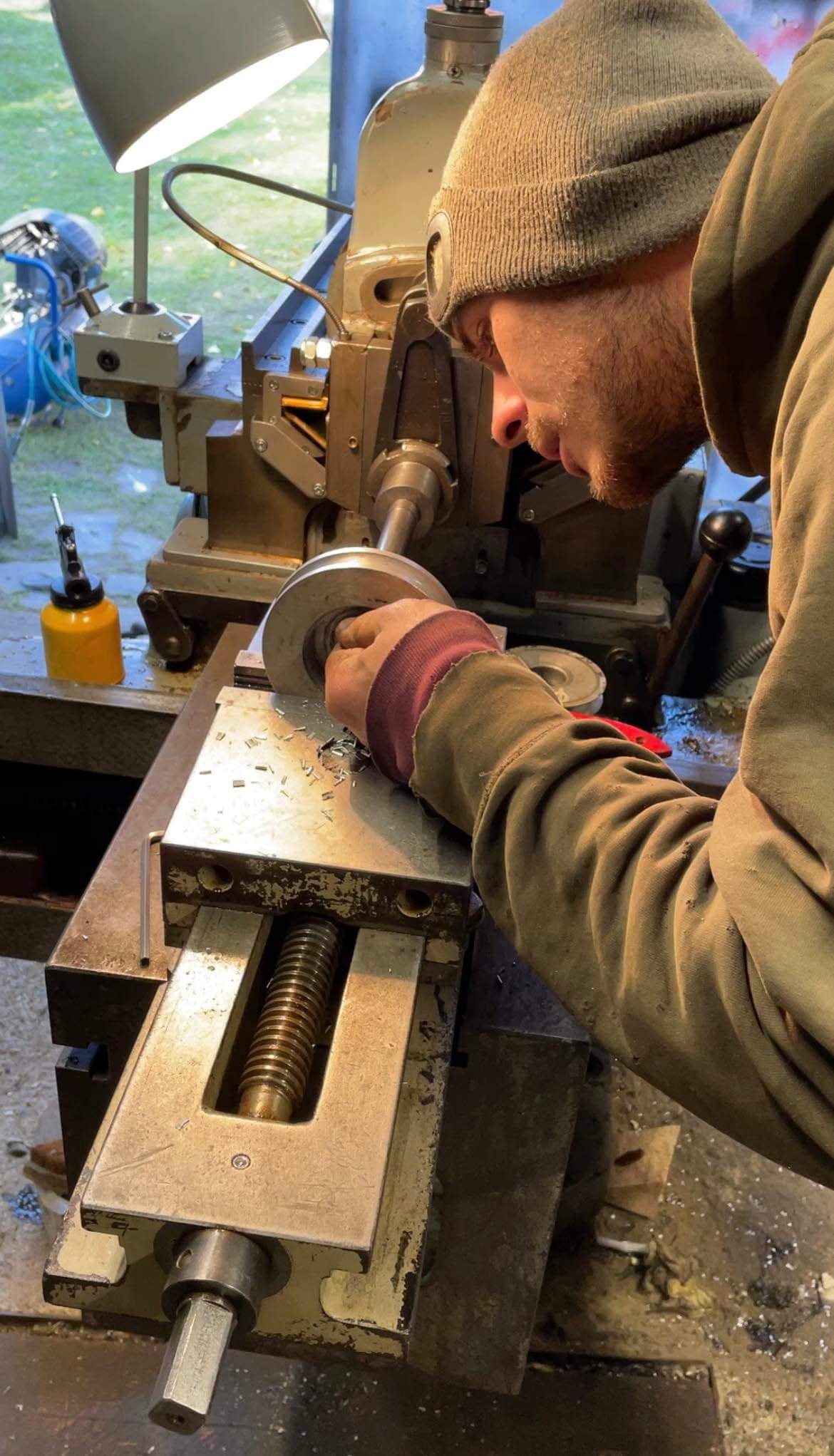

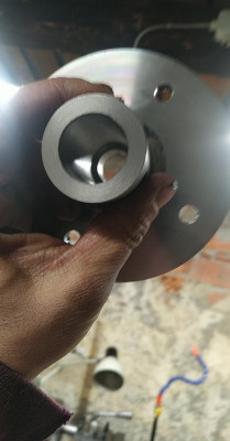

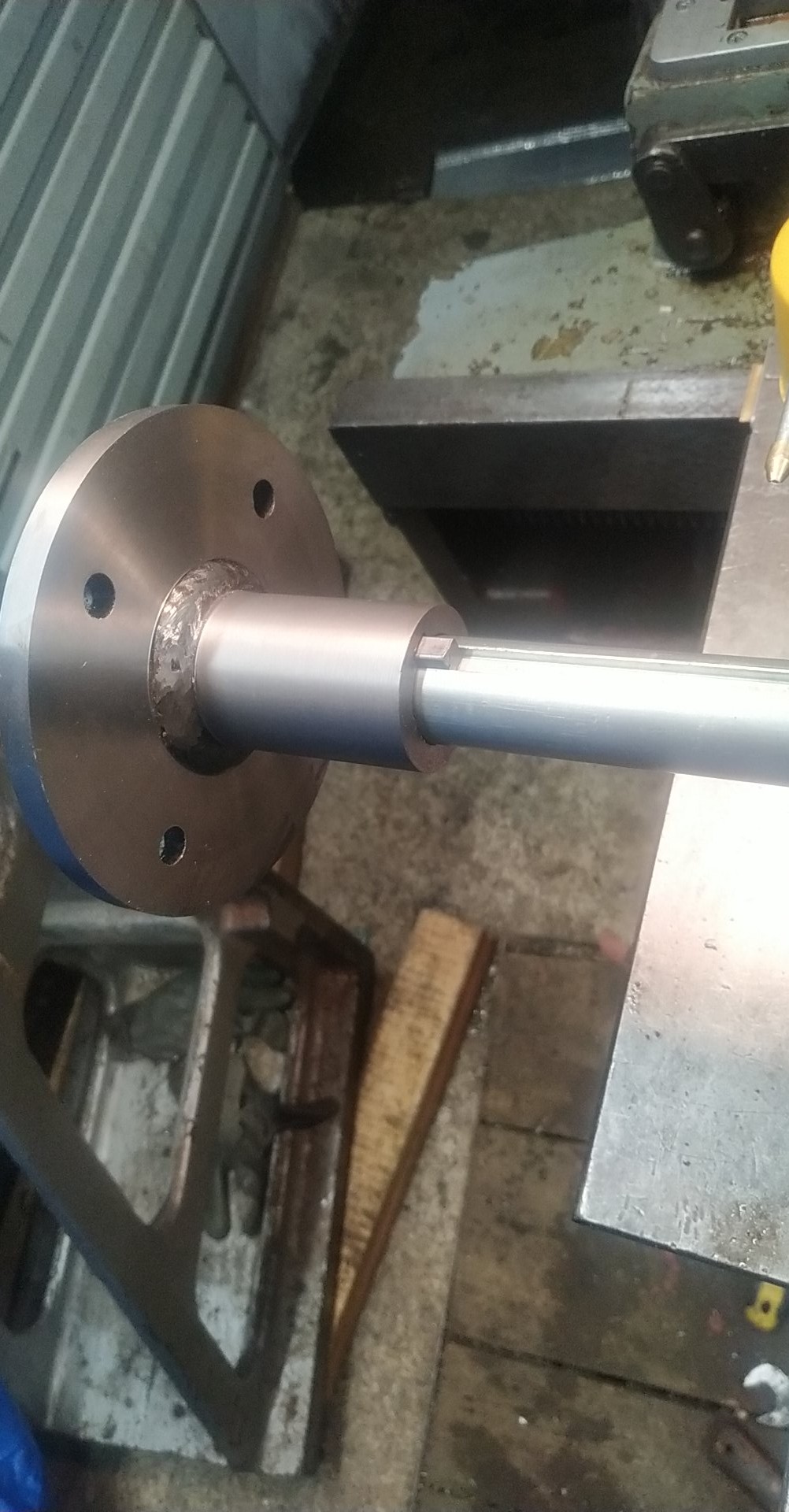

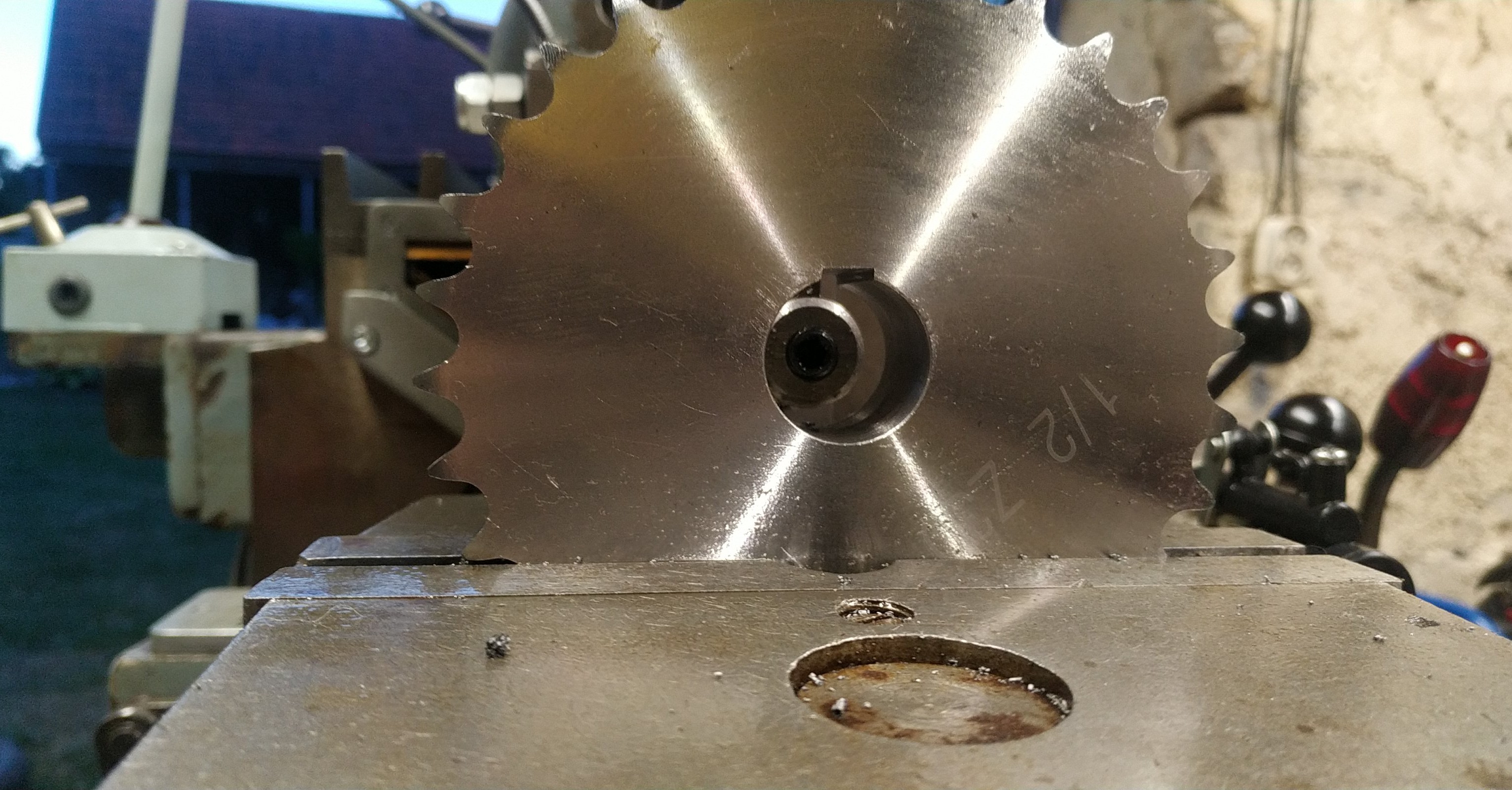

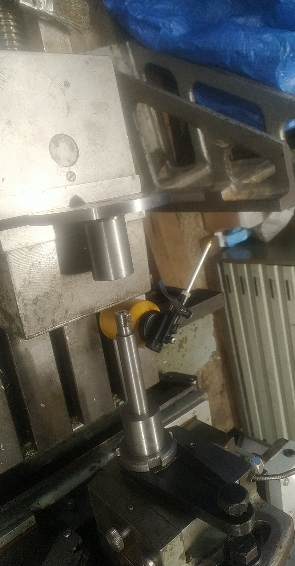

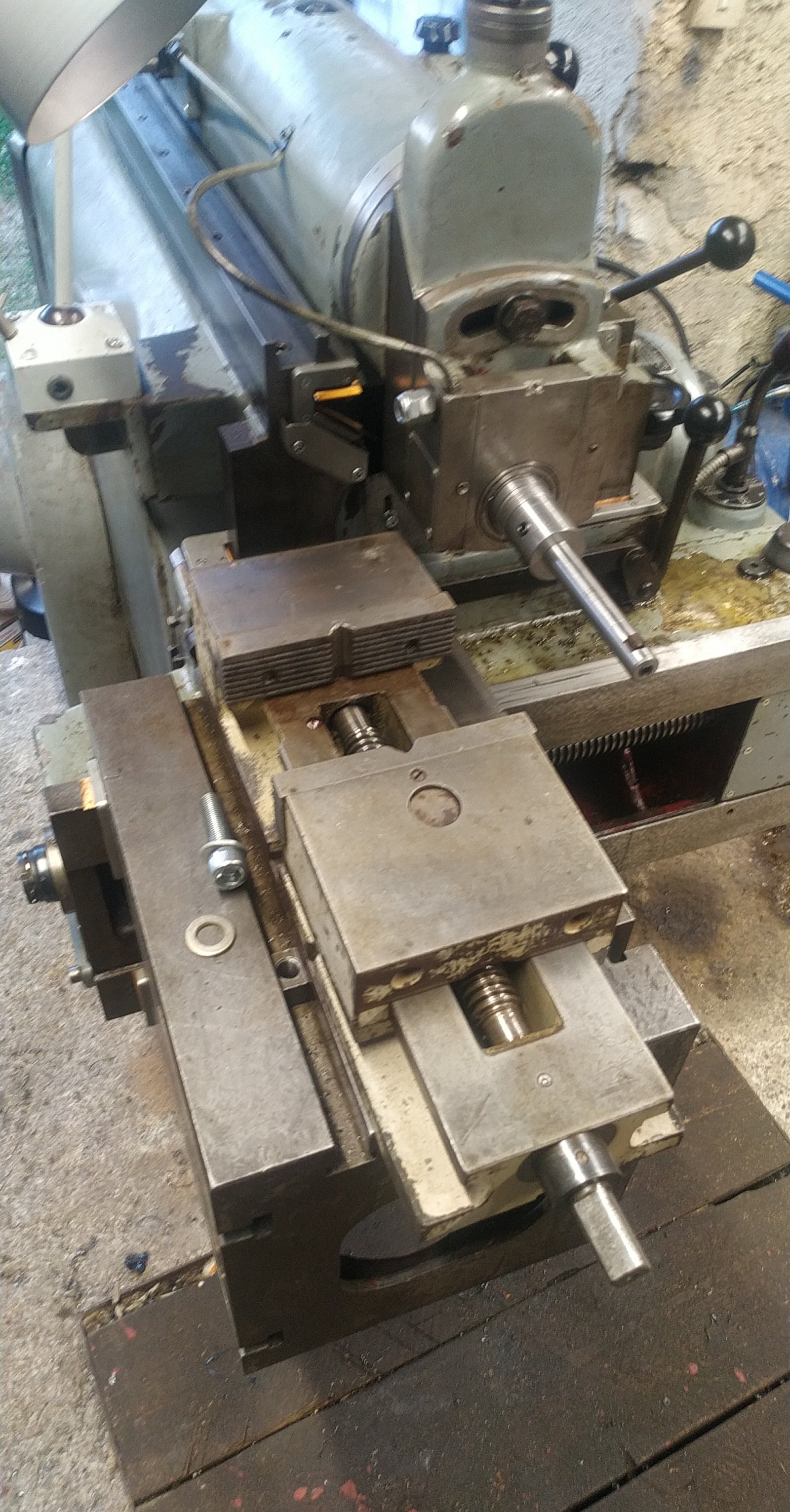

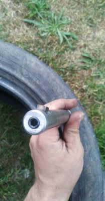

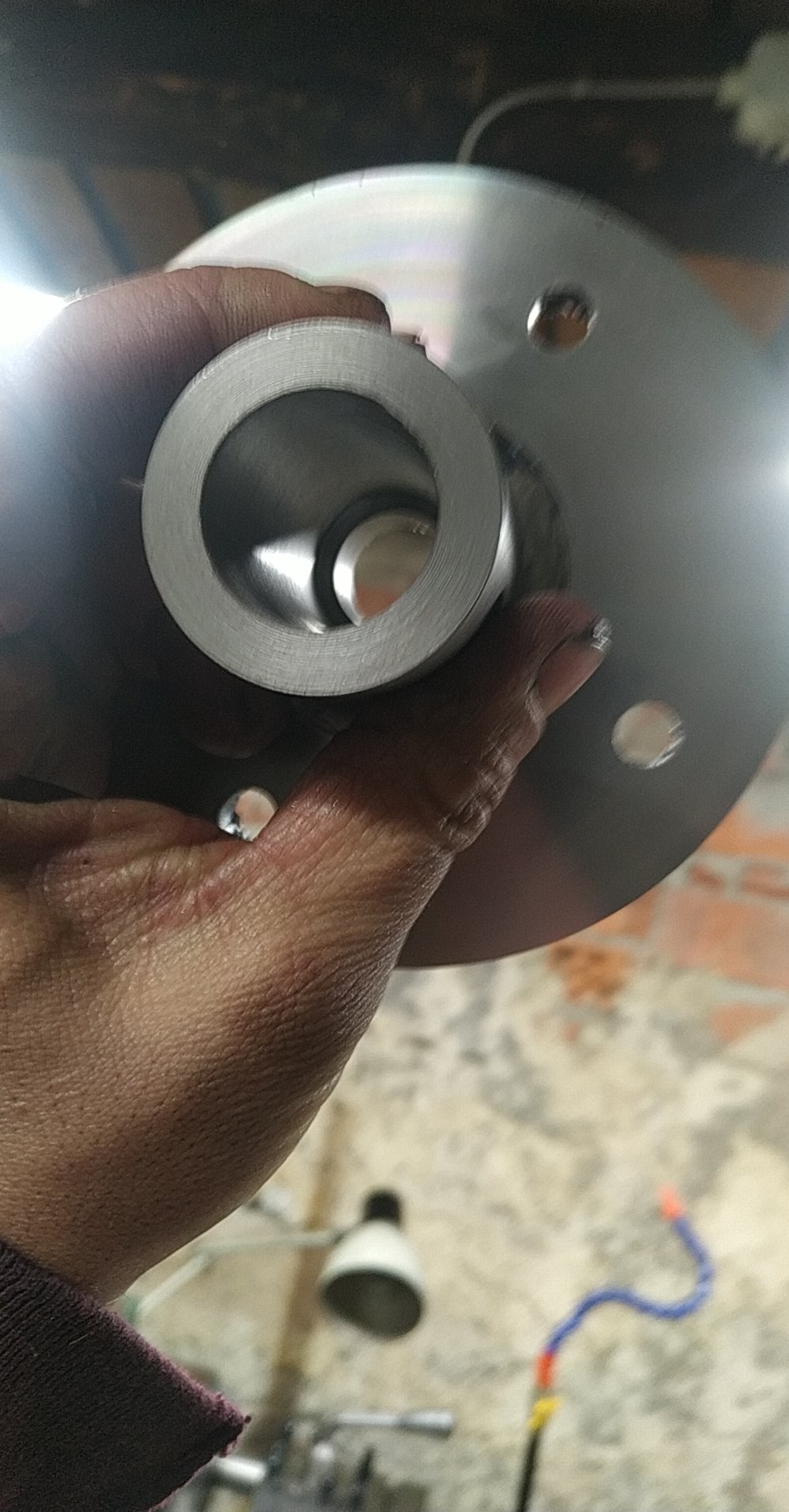

Stochanie drazok je vždy hlavolam.
Úplný ideál by bolo zohnať zverák ktorý má krátky predok ovšem ti musí pasovať na drážky.
Ja mam tento ruský lepší som nezohnal, je v dobrom stave keď stlačíš čeľuste tak pekne doliehaju a nieje vybehana ani matica, no aj tak to s upnutym kusom vie poriadne cvičiť. Zatiaľ som na Tom spravil všetko, ale je to zdĺhavé.
Upínacie uholník mám už skroo hotový len musím do univerzálny kúpiť pastorky a narezať závit, ktorým ho pritiahne. No aj tak to nebude žiadne terno.
