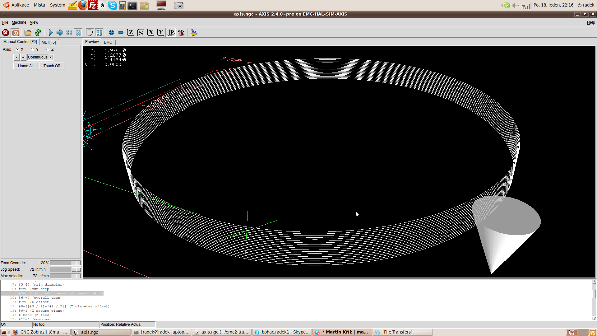

Potřebuju vyříznout z plechu 2.5mm dvě kolečka o průměru 47mm frézou o průměru 3.2mm.
Použil jsem k tomu příkaz G02 takto (mám ve smyčce):
G00 X0 Y0 Z1
G01 Z0 F60
G02 R25.1 X50.2 Y0 Z-0.125 F200
G02 R25.1 X0 Y0 Z-0.25 F200
G02 R25.1 X50.2 Y0 Z-2.375 F200
G02 R25.1 X0 Y0 Z-2.5 F200
(Z se s půlkruhy inkrementuje o -0.125 a ve spirále dojde k vyříznutí potřebného kolečka)
Ale to mi funguje bohužel jen teoreticky. Po natažení programu do EMC2 se vykreslí správně spirála. Po spuštění programu softwarově funguje vše jak má a osa Z se inkrementuje jak se postupně vykresluje spirála, ale motor na ose Z se vůbec netočí (interpretují se pouze příkazy G00 a G01 ale G02 i G03 prostě s osou Z nehne).
V čem je problém? :roll:

Problém je takový že když zadám:
G00 X0 Y0 Z1
G01 Z-0.25 F60
G02 R25.1 X50.2 Y0 F200
G02 R25.1 X0 Y0 F200
..tak se mi vyfrézuje kružnice o průměru 47mm to je OK.
Pokud ale do G02 zadám i osu Z abych mohl frézovat po spirále takto:
G00 X0 Y0 Z1
G01 Z0 F60
G02 R25.1 X50.2 Y0 Z-0.125 F200 (po prvním půlkuhu by Z mělo sjet do -0.125)
G02 R25.1 X0 Y0 Z-0.25 F200 (po druhém půlkuhu by Z mělo sjet do -0.25)
... tak osa Z fyzicky zůstane v 0 (naposledy dle G01 Z0 F60) a jakýkoli pohyb v ose Z vyvolaný příkazem G02 zcela ignoruje. Ovšem na obrazovce se mi korektně vykresluje dráha nástroje a Z zobrazuje hodnoty až na finálních -0.25.

Tak mi to nedalo a zkusil jsem ten příklad - mám emc2 verzi 2.3.4 a tak jak to napsal Avenger to jede. Ale šel jsem dál, protože se mi nezdálo že se musí přidávat do hloubky jen po 180 stupních. S parametrem R to nešlo. Tak jsem skusil I,J a jede to.
G2 I25.1 J0 X50.2 Y0 Z-0.125 F200
G2 I-25.1 J0 X0 Y0 Z-0.25 F200
nebo
G2 I25.1 J0 X0 Y0 Z-0.25 F200

Taky jsem to blíže zkoumal a vypátral jsem, že Z v příkazu G02 s radiusem nesmí být menší než absolutní hodnota "1". Zde je můj celý kód (nesmějte se je to můj první :-) ):
Kód: Vybrat vše
G21
G17
#1=200 (XY feed)
#2=3.2 (tool diameter)
#3=47 (main diameter)
#4=0 (cut deep)
#5=-2 (cut add, nesmí být menší jak 1)
#6=-4 (overall deep)
#7=0 (X offset)
#8=[[#3 / 2]+[#2 / 2]] (Y diameter offset)
#9=1 (Z secure plane)
#10=60 (Z feed)
#11=0 (pomocna)
(start)
G00 X#7 Y#8
G01 Z#4 F#10
o101 while [#6 LT #4]
#4=[#4+#5]
#11=[#4-[#5 / 2]]
G02 R[[#3 / 2]+[#2 / 2]] X[#3+#2+#7] Y#8 Z#11 F#1
G02 R[[#3 / 2]+[#2 / 2]] X#7 Y#8 Z#4 F#1
o101 endwhile
(konec)
G00 Z#9
G00 X#7 Y0
M02
Je to takto normální, nebo je to nějaký bug?? Pokud je to normální, tak se tímto skvělým příkazem zcela rozjede skutečná poloha stroje od polohy co si drží EMC. Inkrement +1 na jeden rádius je strašně moc.

Já to nechápu, okopíroval jsem tvůj příklad, zadal jsem do parametru 5 -0.02 a jede to. Prozraď aspoň jakou máš verzi emc2.

vladosk píše:Já to nechápu, okopíroval jsem tvůj příklad, zadal jsem do parametru 5 -0.02 a jede to. Prozraď aspoň jakou máš verzi emc2.
EMC2 mám ve verzi 1.2.3.4-1 a verzi firmware pro mesa kartu 5i20 taktéž 1.2.3.4-1. Pokud je ten program v pořádku kde by se mohl vyskytovat ještě problém mezi EMC a strojem?
Je tu ještě někdo s Mesa kartou co by mohl testnout ten prográmek a do parametru #5 zadat cokoli menšího než 2?

Nemas nejaky bug v INI , nenastavoval si tam presnosti kruznic a dalsich parametru ?
Tvuj program normalne funguje.

Určitě jsem nic ohledně kružnic nenastavoval, v originálním ini jsem jen nastavil rampy, počet kroků na 1mm a rozsahy os. Zítra sem hodím svůj ini.
V Axisu mi vše funguje taky OK, ale do krokáče na ose Z se nedostane ani krok.
