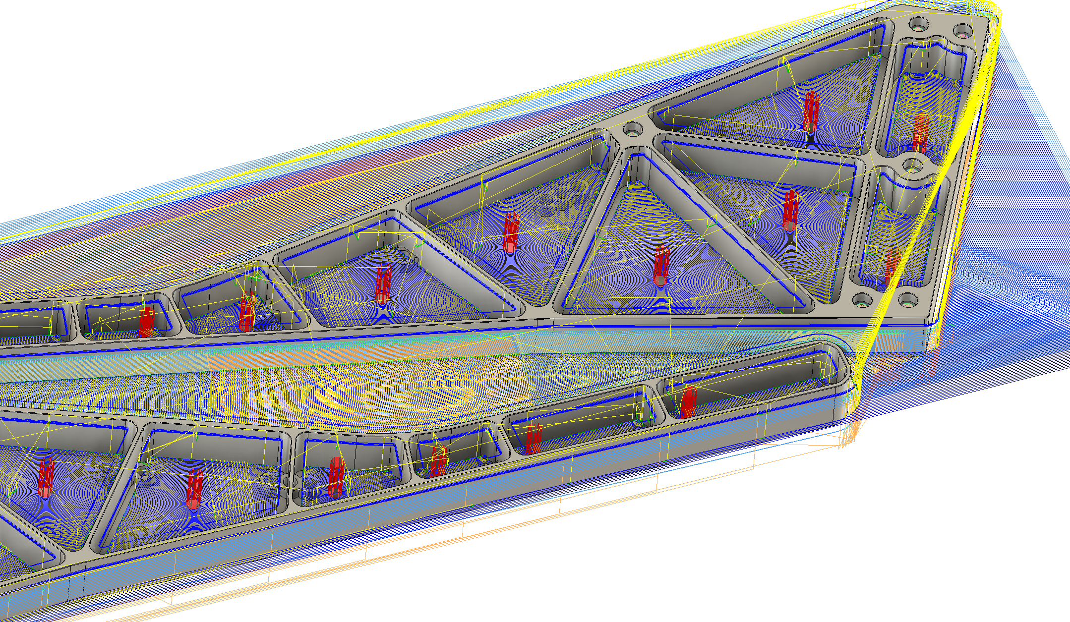

Ciao,
dnes jsem narazil na problém. Stejný díl, materiál, stroj, fréza i strategie obrábění. Výsledek? 3 zlomené frézy.
Frézuji 2břitou frézou na hliník Hoffmann & Vrátný 0180-08.
TPC metoda, Ap=17mm, Ae=0,8mm, F=4000mm/min. Rampování 2000mm/min. Chlazeno sprejem (řídká emulze) a velkým proudem vzduchu.
Včera jsem dělal to z obrázku a vše šlo hladce a tiše. Dnes jsem první frézu zalomil po zahloubení na 10mm asi při 5té kružnici při rozšířování kapsy. Nová fréza. Uletěla těsně u kleštiny ale nerozpadla se. Prostě čistý střih. Zkontroloval jsem dráhy a snížil rychlost na polovinu. Druhá fréza popojela asi o 5 koleček dále. Snížil jsem Ae na 0,4 (5%d) a zlomil jsem třetí frézu. Takže jsem to zabalil a nevím co teď.
Stejné podmínky a takové fopa? Proč? Co jsem udělal špatně?
Prosím pomoc.
Díky

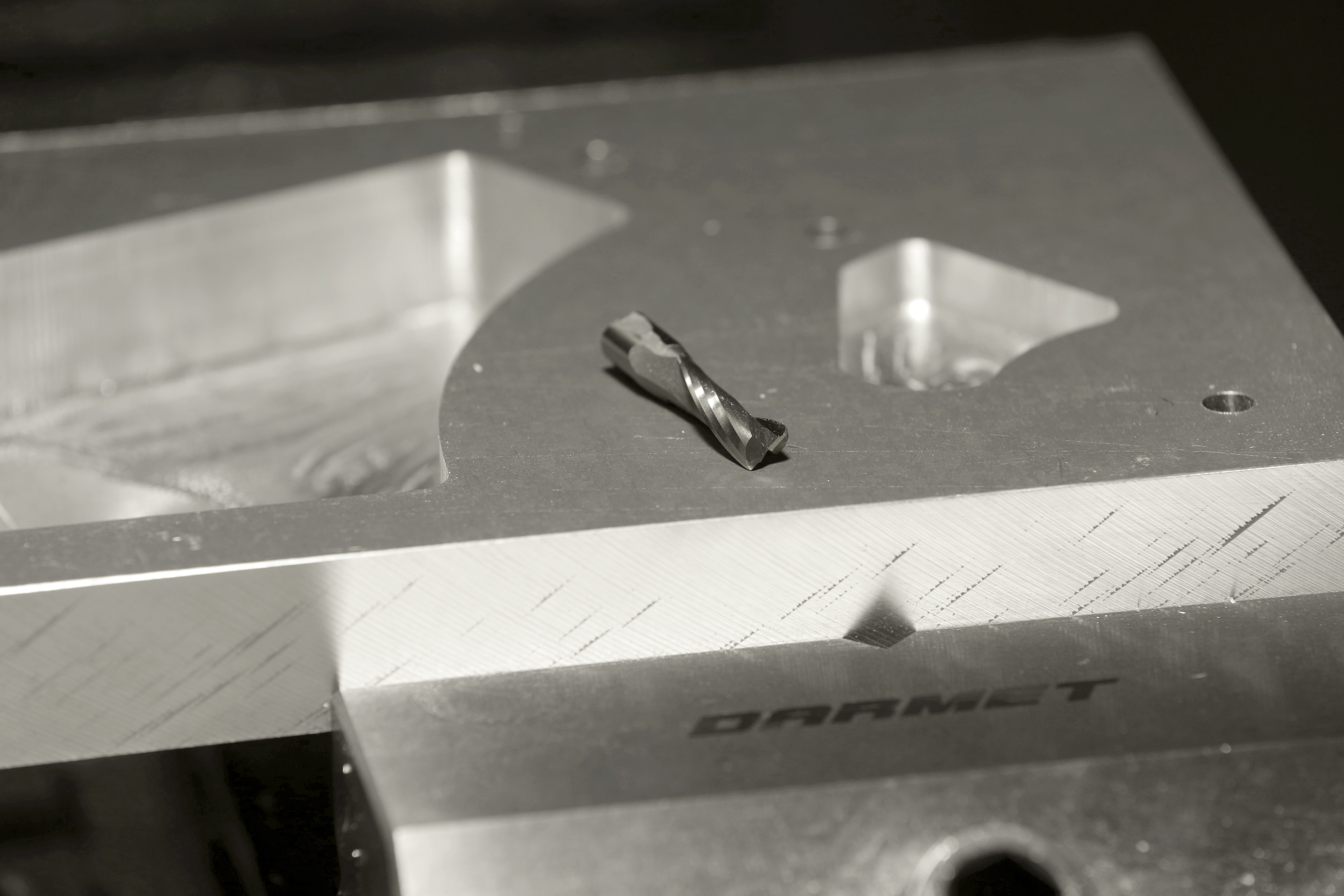

Pošli fotku břitové části frézy co uletěla a fotku místa kde uletěla. // pokud jsi to nějak neupravoval ručně //

14. 2. 2022, 6:23
Materiál Alu 7075, 25mm tloušťka. Kapsa jde do 24mm, takže to dno vypadá děsně. Takto je to po hrubování TPC metodou. Dvě frézy padly při rozšířování kapsy kruhovou dráhou. Poprvé na 20mm, pak po ubrání na 10mm. Stějně jsem to dělal i minule a fakt to šlo krásně. Žádné škubání, trhání, porušení dráhy. Prostě nechápu. Fréza má rádius 1mm.

Hmm, upnutí by mělo být v pohodě. Je to ve dvou 150mm svěrácéch a drží za 6mm hranu. Všechny podložky ve stejné výšce.
Zaráží mně jiná věc. Toto je druhý tentýž obrobek. Včera to šlo jak po másle. A to jsem jel rychleji a hlouběji. Vše je identické, tedy hrubování TPC metodou. Ta fréza uletěla hned při prvním zahloubení. Prostě šotek. Neboural jsem. Vše jede jak má, žádné ztráty kroku a ni chyby v programu. No nevím, něco je špatně, ale netuším co.
Díky
Příspěvky: 3694
14. 2. 2022, 7:28
Očekával jsem, že bude "nalepený" materiál na čele frézy. Ale není ani vyhrnutý kraj zámku. Tak to mne fakt nic nenapadá.
