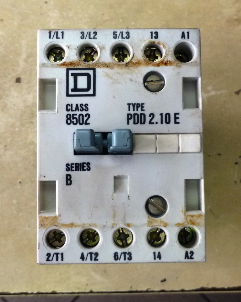

stykač Square D type PDD 2.10E 24Vdc
Příspěvky: 7594
19. 2. 2022, 2:36
Prosím, neválí se někomu v šuplíku tenhle stykač?
konkrétně tenhle
už se to nevyrábí, novodobá náhrada je v řadě ostatních jak pěst na oko
ve Španělsku jsou dva k mání za 150E kus, to se mi za obyčejný stykač dát nechce
koupím
může být i použitý v dobrém stavu

je v řadě dalších stejného typu
už je tam namontovaný Schneider Tesys D LC1D25BD, ale má samozřejmě trochu jinak vývody a neladí to oku
já to mám rád originál, no
jiný důvod to nemá
je to trochu úchylnost, uznávám :D

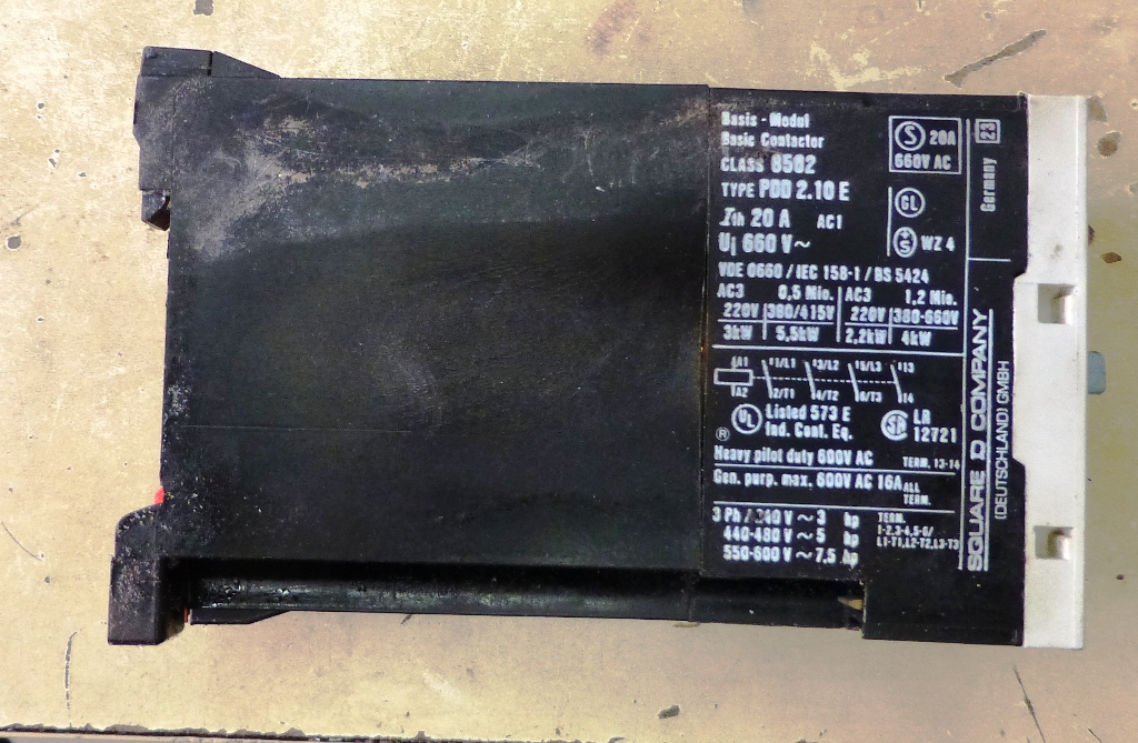

po 30 letech provozu začal nespolehlivě spínat, prostě občas nepřiskočil nebo s několikavteřinovým zpožděním
demontáž prozradila mechanické opotřebení - ošoupání vodítek pohyblivé části mg obvodu, vyhřáté a ztvrdlé a rozpadlé plasty okolo
byl mezi dvěma dalšími, bylo mu tam uprostřed asi moc teplo

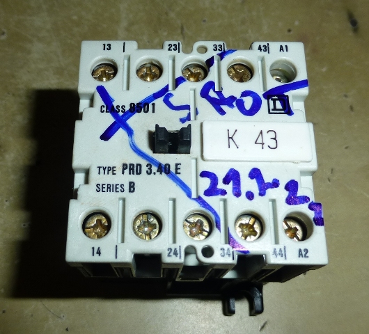

zrovna dneska jsem tam po asi dvou měsících občasného stávkování pohonu vřetene asi našel další problém
na jednom z pomocných stykačů, který má jeden kontakt v signálové cestě hlášení chyby měniče vřetene je nějaký vakl
původní SquareD už je tam nahrazený Siemensem
už to stálo hromadu času a nervů
poslední dva měsíce nedělám pomalu nic jinýho, než se šťourám v rozváděčích mašin
mám ty mašiny tři
jedna z nich prošla povodní v r. 2002, tam všechny ty utopené stykače a relé s vrstvou bláta z Berounky bez problémů chodí už 20 let
tahle byla v suchu a sere se

tak snad konečně (po dvacáté páté... :D ) nalezen jednoznačný viník
v sobotu už jsem si myslel že jsem vyhrál, včera to chodilo
dneska ráno opět "chyba měniče vřetene", jako vždy v pondělí ráno po uklizení dokumentace
tenhle kus po přivedení 24V na cívku sepne, ale jen tak napůl, sepnou dva ze tří použitých kontaktů
ten třetí co je v signálové cestě kontroly vřetene sepne až po domáčknutí kotvy rukou :mrgreen:
akorát se to musí provést ve vhodném okamžiku při spínání
pokud už je sepnutý a domáčknu ho později, systém mezitím spadne do chyby
dva měsíce nervů
už je tam nový Schneider
