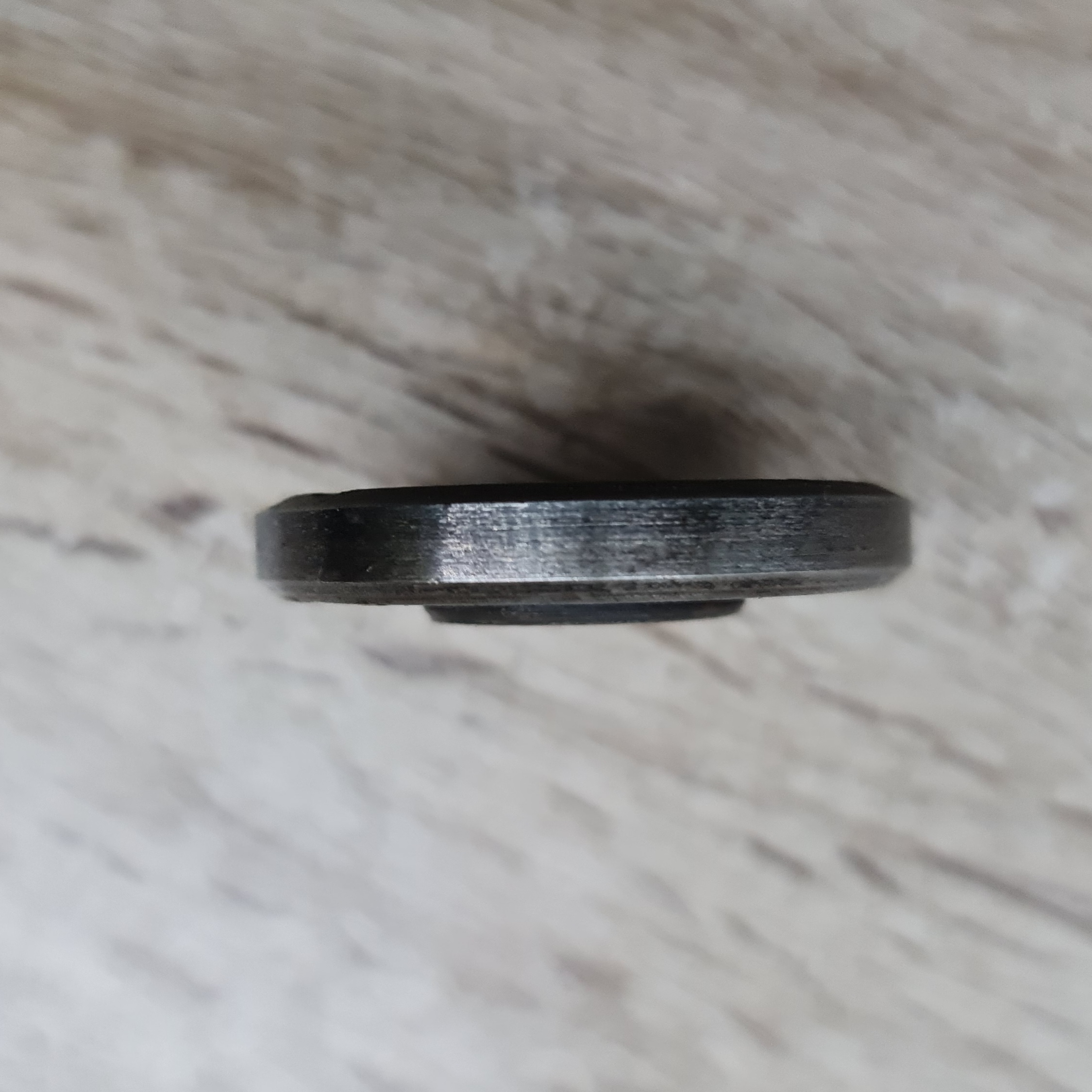

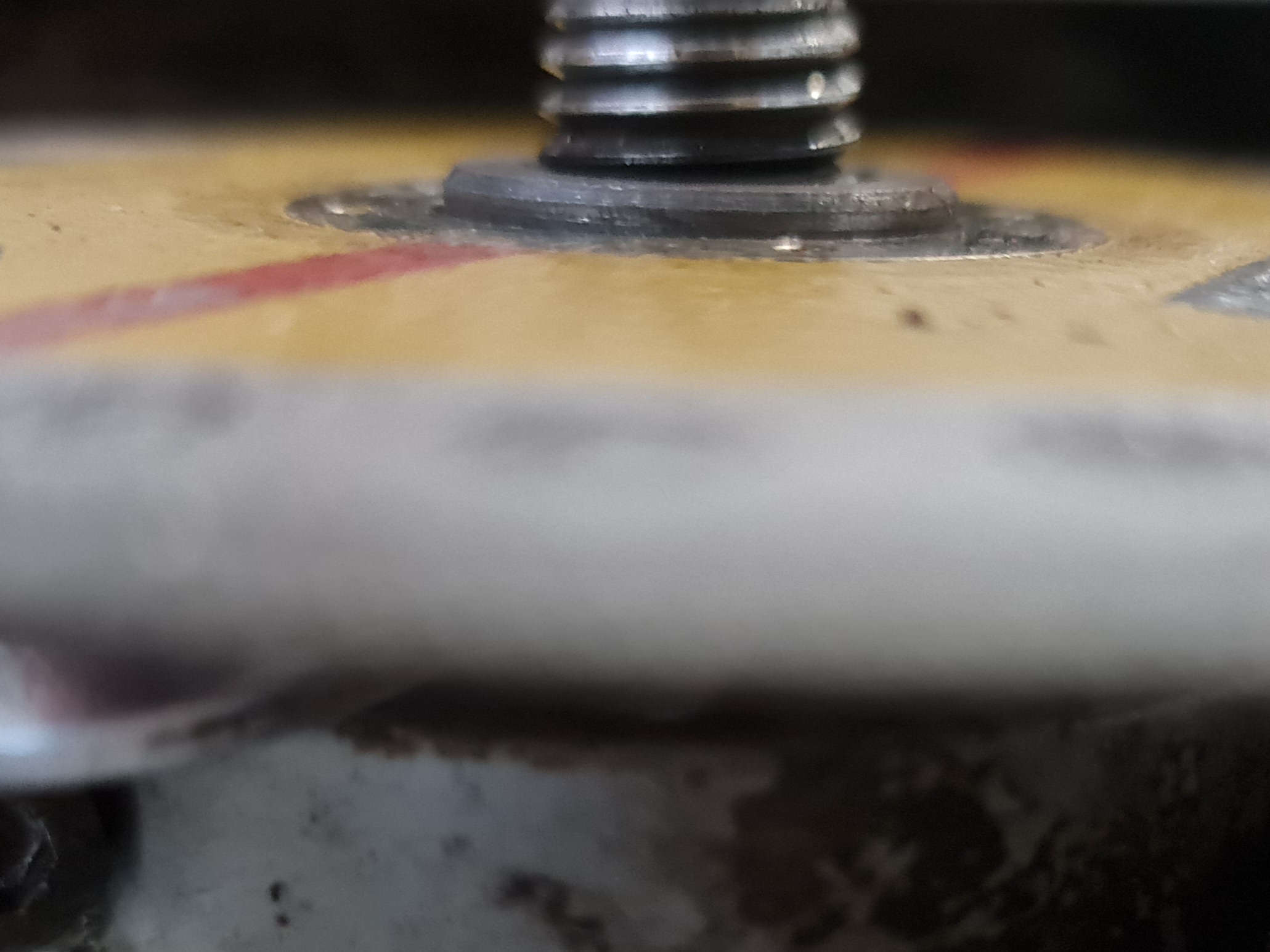

Zdedil som Narex EBU 15S, ktorú som pôvodne chcel poslať preč a kúpiť novú.
Dal som však na skúsenosti iných na tomto fóre s novými produktmi a rozhodol sa nechať si ju.
Dnes som ju chcel použiť a ostal som trochu zaskočený, keď som do nej chcel použiť rezný kotúč hrúbky 1mm. Nepodarilo sa mi dotiahnuť maticu tak, aby držala kotúč.
Podľa všetkého "podporuje" iba kotúče hrúbky rovnej 2mm alebo viac.
Preto by som sa chcel opýtať majiteľov uvedenej brúsky či je tomu naozaj tak.

Nedalo mi to a šiel som to vyskúšať :) ale výsledok je o poznanie horší.
Obrátená matica :)
Obrátená matica :)
Kotúč
Kotúč

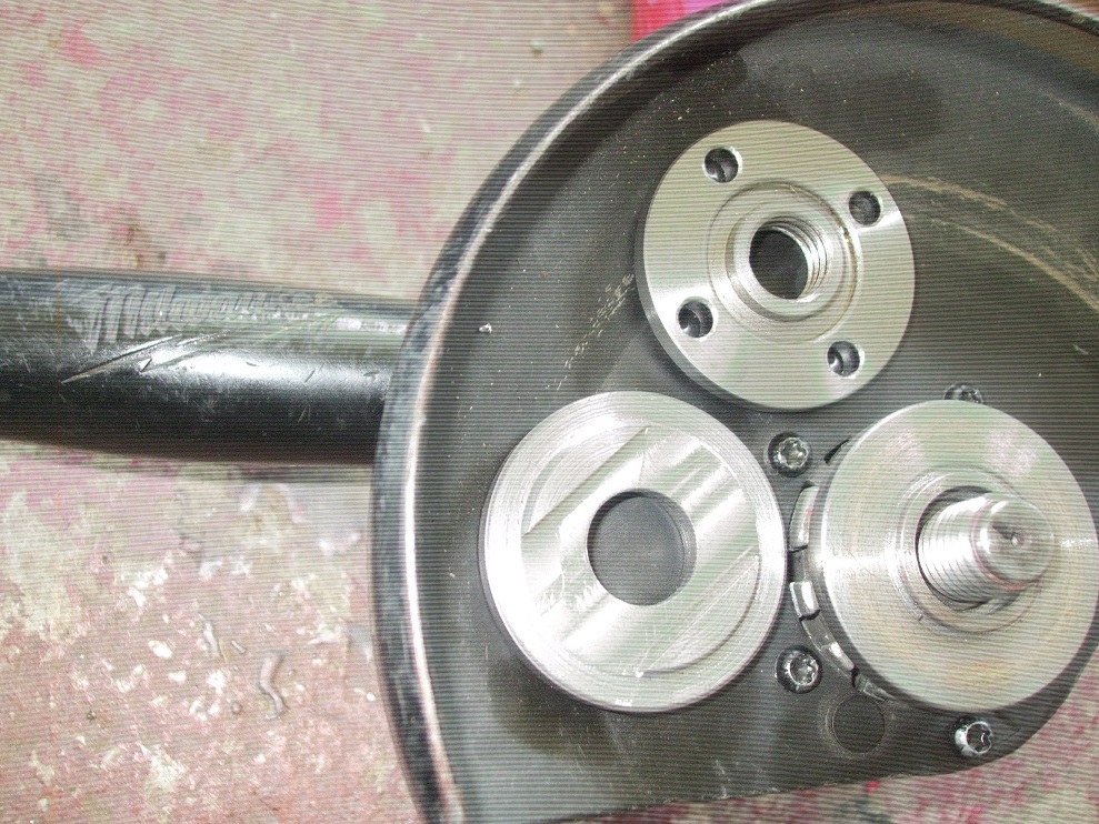

To bylo u téhle brusek normální. Stačí to kousek ubrousit nebo osoustružit.

Pokud je to tak, tak líznout úpínací podložku (unašeč) na soustruhu. Práce na 5 minut.

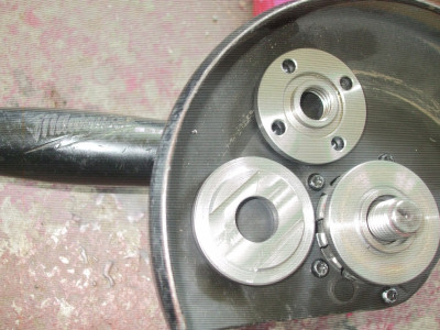

Tiež sa mi to volakedy stalo. Spravil som nové príruby, a matice s čelným zápichom, aby sa ten upínací priemer 22,2 mal kde schovať, matice neotáčam.

udělej si do rovné plochy té vnější matice zápich aby se ti tam vešel krček té spodní a dej ji obráceně
nebo něco viz výše
v nouzi lze podložit ten tenký kotouček zbytkem jiného
zbytek = jinak zdravý kotouček ojetý na malý průměr
