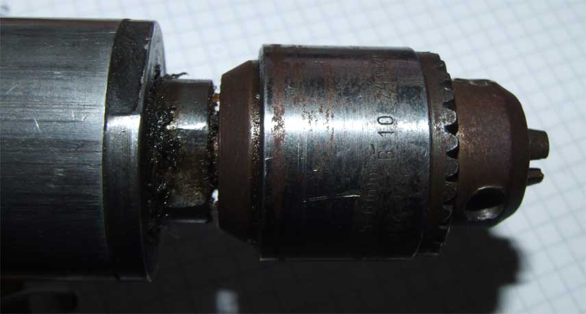

potrebuju poradit jak setrne provest vymenu sklicidla CSN 241320 B10-6 (ø0,6-6mm) / kužel B 10 - viz foto
nevim jak ho sundat aniz bych poskodil loziska nebo hridel ( ten kuzel ma cca ø10 takze hruba sila tady asi moc nepomuzel) ...?
Thx

je staré, řekl bych že půjde klasicky vyklepnout. Ale jen tipuji.

normalne bych to vzal stahovakem, ale sklicidlo je uzavrene - tak se neni o co oprit
'vzhledem k tomu ø10mm a loziskum, se do toho klepat prez loziska docela bojim
ma to hazivost asi 0.02 tak bych to nerad p....

Rozevři čelisti a provrtej díru k tomu kuželu a pak už si poradíš stahovákem, nebo to chytni za tu hlavičku a vyklepni. Předpokládám, že je stejně na odpis.

jsi si 100% jist, že je uzavřené. Také jsem kdysi sundaval a myslel že je uzavřené, ale nebylo to dno, ale právě že už ten vrchol konusu.

co narvat do te sterbiny mezi sklicidlo a hridel nejaky klin

No, pokud neni uzavrene (i kdyz ty si myslis, ze ano), pak do nej upni matici M4 (nejlepe prodluzovaci) (nebo neco jineho, co se vejde dovnitr) a utahuj sroub (nejaky pevnejsi), nebo dlouhy cervik s cepem dovnitr sklicidla.
Melo by upadnout tise od hridele.
Takhle jsem kdysi zjistil, ze sklicidlo je pruchozi - ale to jsem tehdy nechtel vedet :-).

:D udělej si klín z plocháče a uprostřed klínu profrézuj drážku o něco větší jak je průměr té hřídele :wink:
stáhne se ti to po jedné ráně a nic neohneš
jinak ,pokud to je ze stojanovky a budeš tam rvát nové sklíčidlo tak to vrtačkové sklíčidlo hází samo o sobě (teda takové to do litru) :D
U jihokováckých stojanovek se ty kužely naklepávaly podle sklíčidla aby to běželo v nějaké rozumné míře

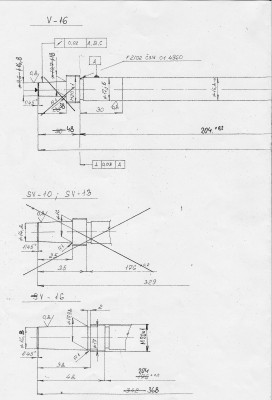

tady je vřeteno z V16 ,všimni si tol. obvodové házivosti kuželu vůči pr. pod ložiska.Prdneš na to nějaké šit sklíčidlo za pjéťo a je tam desetina jen to hvízdne :lol:

Přesně tak, v dávných dobách jsem měl vrtačku z CCCP a tam to bylo přeně takhle dělaný(a byl jsem na ni tehdá pišný) a byl u toho taky ten klíč (plocháč) jak píše tumlík.
Stačilo to vrazit mezi sklíčidlo a to osazení a doslova do toho jebnout kladivem. :lol:

to neni z vrtacky, ale z jedne starsi masiny, co by jedna z nekolika vysokorychlostnich vyvrtavacich stanic
- to sklicidlo je ceska vyroba znacky MAS a nahradim ho stejnym.

A ty máš strach,že by se tam hly ložiska nebo ta hřídel?
No tak si udělej ty klínoplocháče dva ,upni to sklíčidlo do soustruhu,podepři hrotem na druhé straně a uběrákem tam udělej místo,pak dej ty klíny proti sobě a v nějakém řádném svěráku stáhni proti sobě a to by bylo a¨by nebylo :D
...a nebo když už to budeš mít v tom soustruhu tak to sklíčidýlko rovnou odsoustruž a je to :wink:

Tak ji zkus nejdříve rozebrat a opravit. Sraz ten plášť za věnečkem směrem dozadu, rozloupni ten věnec a rozeber ji. Pak uvidíš, jak na tom je. Buď opravíš pakny a složíš, nebo zahodíš.
