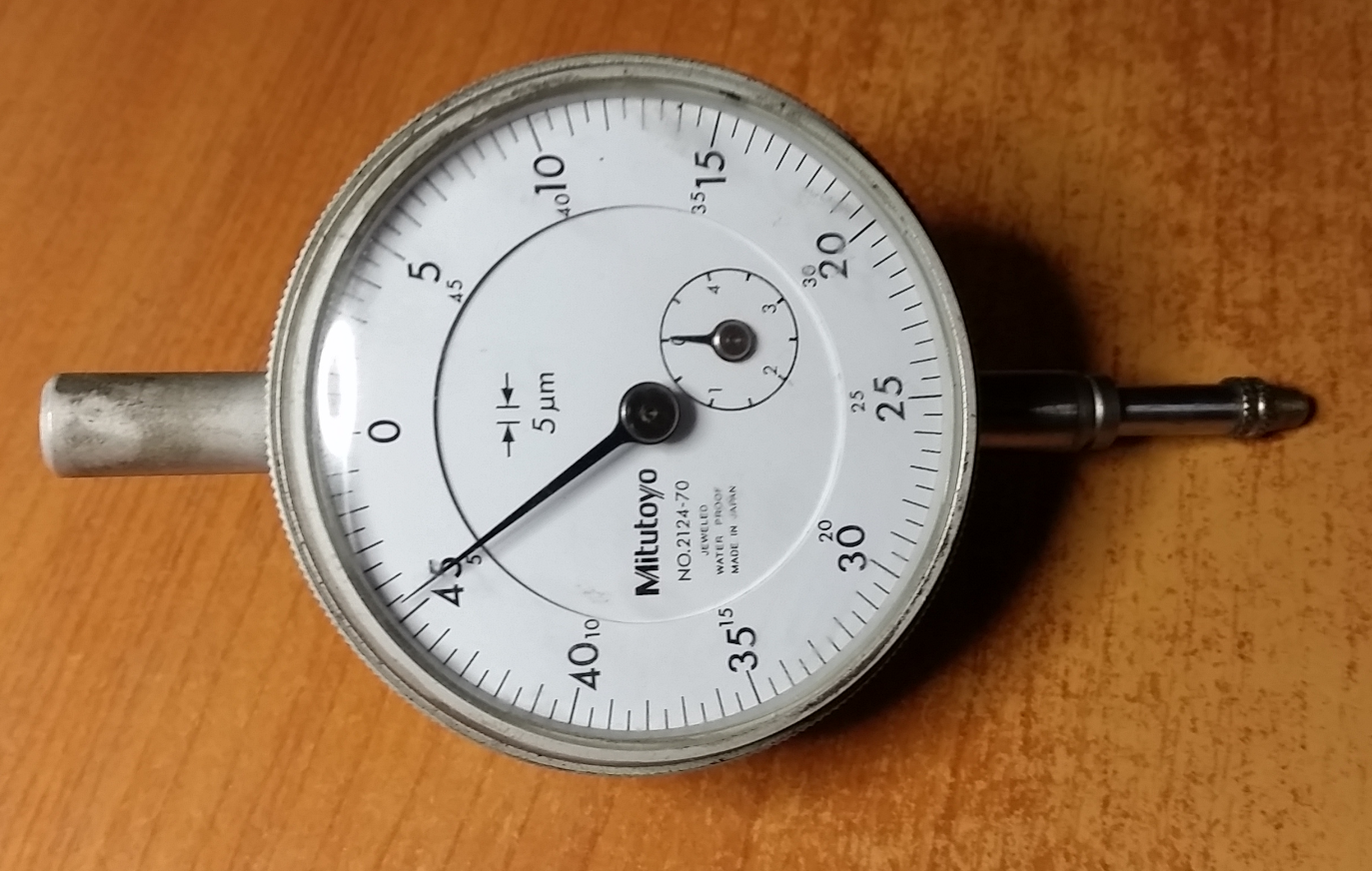

Docela rád používám hodinky co mají dokola 0,5 mm. Je to takový rozumný kompromis mezi setinovejma a tisícinovejma. Ve firmě máme provedení s "poloměrovým" ciferníkem od Insize.chb píše: ↑21. 2. 2022, 10:01 odměřování jako digi je jasné - ale
MN80 nemá moc místa na montáž digitálního pásku/pravítka
proto se nabízí varianta hodinek - jde ale o příčný suport a setinové digi hodinky "skáčou" po dvou setinách na průměru
u analogu odhadnu půlsetinu, možná i méně ... nebo pak digi tisícinové (ty ale nebudou mít zdvih 50mm = snáze je nepozorností urazím)
Pro zamezení možnosti rozmačkání je dobré mít doraz na držáčku hodinek co narazí dříve nežli hodinky.
Asi dokonalé jsou digi co mají i analogové zobrazení - ale cena nepotěší.

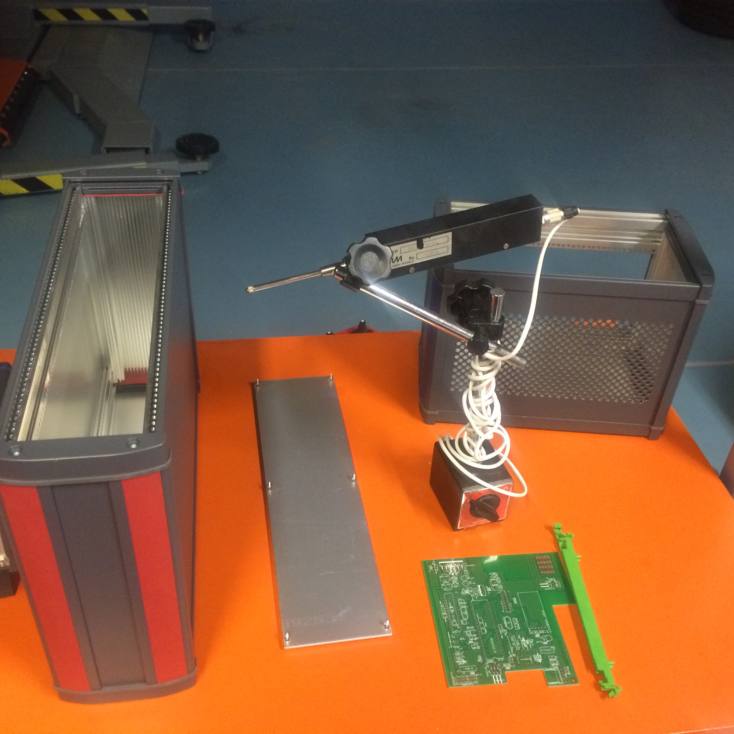

Ceska fa LARM dela uz dlouha leta inkrementani linearni snimace MSL 50.
Nejsou drahe, jsou relativne kompaktni a daji se zapojit kamkoliv misto inkrementalniho enkoderu. Normalne meri na stovku, ale je i varianta s inkrementem pul stovky.
Ja mam treba udelany jednoduchy prevodnik s displejem a pouzivam ten snimac casto v podstate jako digitalni 50mm uchylkomer se vzdalenym displejem...takove prenosne odmerovani.
Je mi jasne, ze to neni pro kazdeho, ale pro uplnost to sem dam, at se o tom vi.
