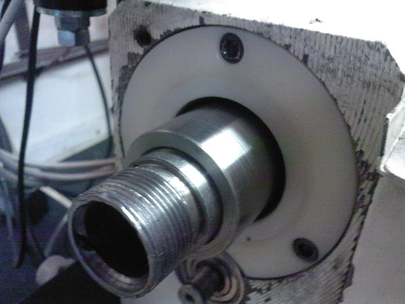

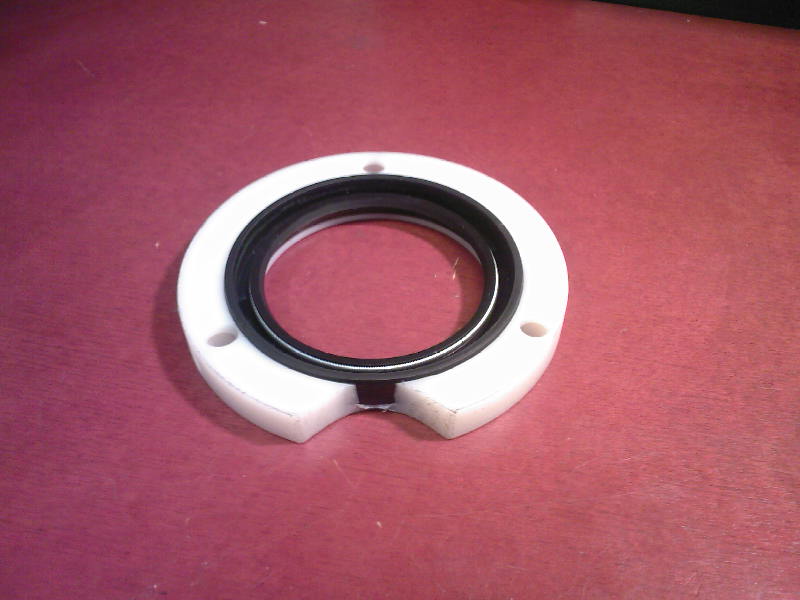

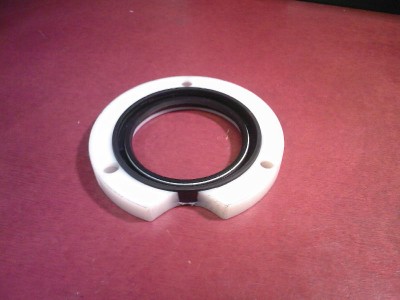

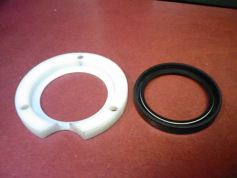

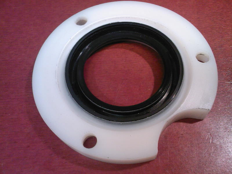

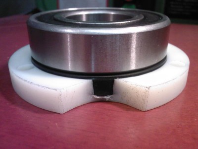

Tak jsem začal s utěsněním vřeteníku pro olej.lázeň. Pravou stranu jsem osadil simeringem 48x62x8 a okraj simeringu 62mm se opírá o vnější hrahu ložiska, což by únik oleje být neměl. Levou stranu jsem osadil simeringem 38x52x7 a kraje simeringu osadil O Kroužkem, který se opírá o vnější hrahu ložiska. Myslím, že vřeteno by takhle mohlo být dostatečně utěsněno.
Tak a teď čekám na Vaše názory i kritiku, ale i rady.

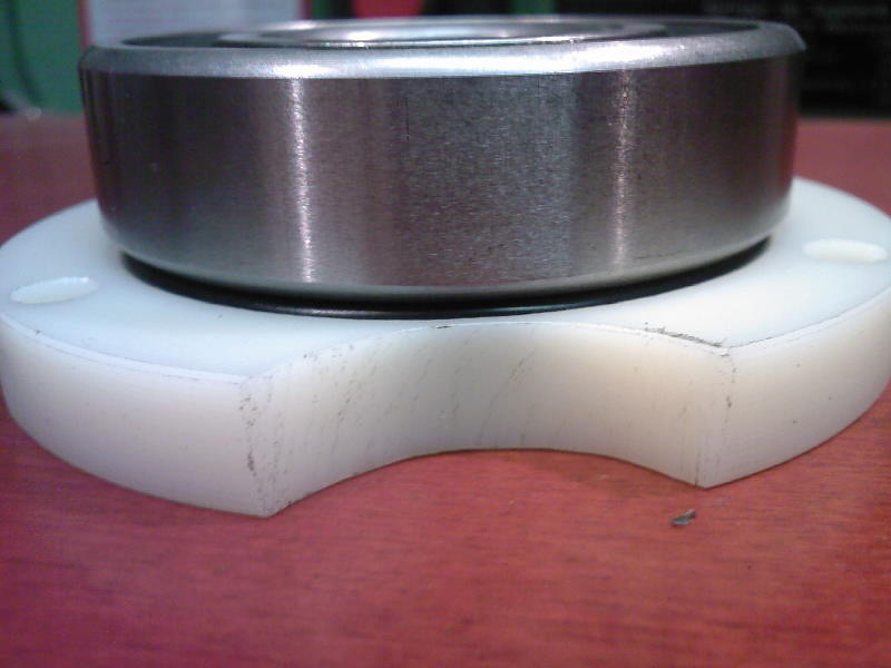

Dosedací vnější hrana simeringu 62mm dosedá na okraj ložiska 62mm.
Osazení simeringu, pravá strana
Pravá strana vřetena, simering 48x62x8
Osazení simeringu už na vřeteníku. Levá strana

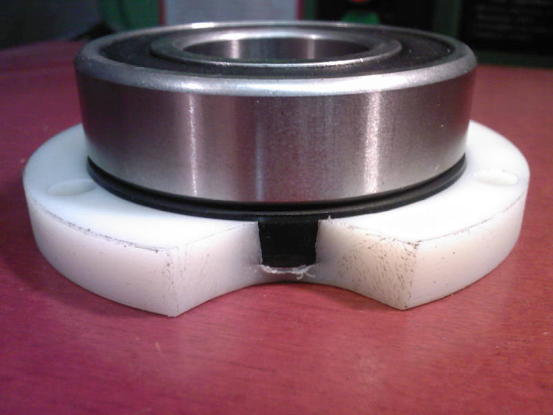

Takhle by to mělo dosednout na ložisko a tím to těsnit.
Simering + O Kroužek

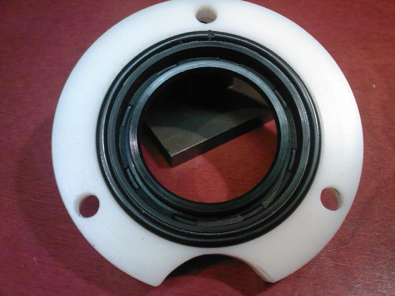

Levá strana vřetena, simering 38x52x7

Tak tu hřídel jsem myslel utěsnit tak, že pod ložisko narvu taky simering, aniž bych ohrozil držení toho ložiska.
Prostě nachat vyfréznout otvor pod ložiskem na to gufero.
Stějně to udělat i na té kličce pro přehazování rychlosti. Jen jsem chtěl nějakou tu radu pro inspiraci.

Tu hřídel od řazení rychlostí bych utěsnil okroužkem radiusový zápich na hřídeli.

Pro: hellboy. to je dobrej nápad, asi to tak vyřeším. "O"Kroužek je jednoduché a účinné. Takové rady vítám :lol: .
