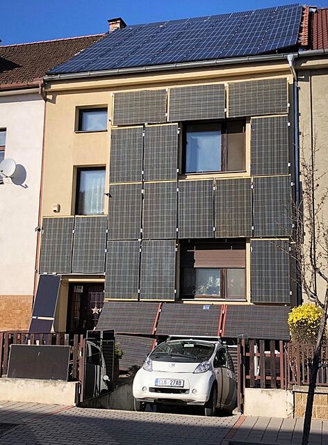

Na netu je tenhle obrázek :
údajně je to někde v Brně
Když budu předpokládat, že počasí v Brně je zhruba stejné jako u nás a že to má na jih.
Když budu předpokládat, že má ty auta dvě, aby jedno nabíjel a druhým jezdil.
Když budu předpokládat, že to má do práce tam a zpět 50 km.
Když budu předpokládat, že to auto žere stejně jako Citigo.
Když si vezmu kolik proteče elektroměrem do auta na těch 50 km.
Když budu předpokládat, že má zhruba stejně účinné panely jako já.
Když si vezmu kolik mi toho ty panely daly za období listopad - půlka února.
Tak mi vychází, že by se do práce svezl tak 6x za měsíc ! :?
Máte někdo prosím jinou reálnou zkušenost ?

Vidím tam nějakých 50-60panelů. Dejme tomu, že má 70m2 plochy. Udává se konstantní průměrný výkon panelu v našich podmínkách je 24W/m2. Tady to má půlku svisle s polovičním výkonem. Tedy uvažoval bych plochu 35+17=52m2 krát 24 je 1,2kW. Za den tedy nabije v průměru necelých 30kWh plus mínus autobus.

bobik píše: 1. 3. 2022, 10:23 Udává se konstantní průměrný výkon panelu v našich podmínkách je 24W/m2.
Mam 24 panelov po 180w. Da sa vyrobit aj 20kWh za den. Tak mi to trochu nesedi.

do bateriek malých EV a PHEV aj tak viac ako 10-17kWh za jeden deň nenatlačí. Blbé je ak si cez deň s autom inde ako doma na kábli, to cez deň posielaš do virtuálnej baterky a v noci svoju vlastnú elektrinu ťaháš a platíš distribučné poplatky :(

ak na to dobre vidím, tak tam narátam 16 panelov zvislých a 16 dajme tomu s 35' sklonom strechy.
ak predpokladáme, že vzhľadom na odhadnutú veľkosť panelov (podľa veľkosti okien) sú to dajme tomu 135Wp panely, tak nech má 2kWp zvislo a 2kWp šikmo uložených panelov.
Podľa :
https://re.jrc.ec.europa.eu/pvg_tools/en/#PVP
by mu tie zvislé mali bez zatienenia dávať ročne 1,4MWh a šikmé 2MWh.
Samozrejme v zime to bez dososávania z DS na 20 jázd do práce mesačne nevydá ale väčšina roka môže byť v pohode.
Ak sú tie panely viac ako 135Wp /kus tak je to eštie priaznivejšie.

Těch 24W/m2 je takový rozprostřený údaj průměrnýho celoročního výkonu ve dne v noci napevno instalovaného panelu.

trochu divné je počítať s nejakou priemernou celoročnou hodnotou výkonu panelu.
cez "leto" - to dobije auto bez problémov každý deň, za predpokladu, že s ním nie si v práci
cez "normálnu zimu" tj. nasnežené, zamrznuté, jasno - viď leto.
cez "terajšiu zimu" - 0 (slovom nula) bodov od októbra do marca

Ano, ulice Jílkova, už je to tam dlouho a když jsem to viděl poprvé, tak jsem nevěřil svým očím, co je někdo ochoten si dát na barák.
