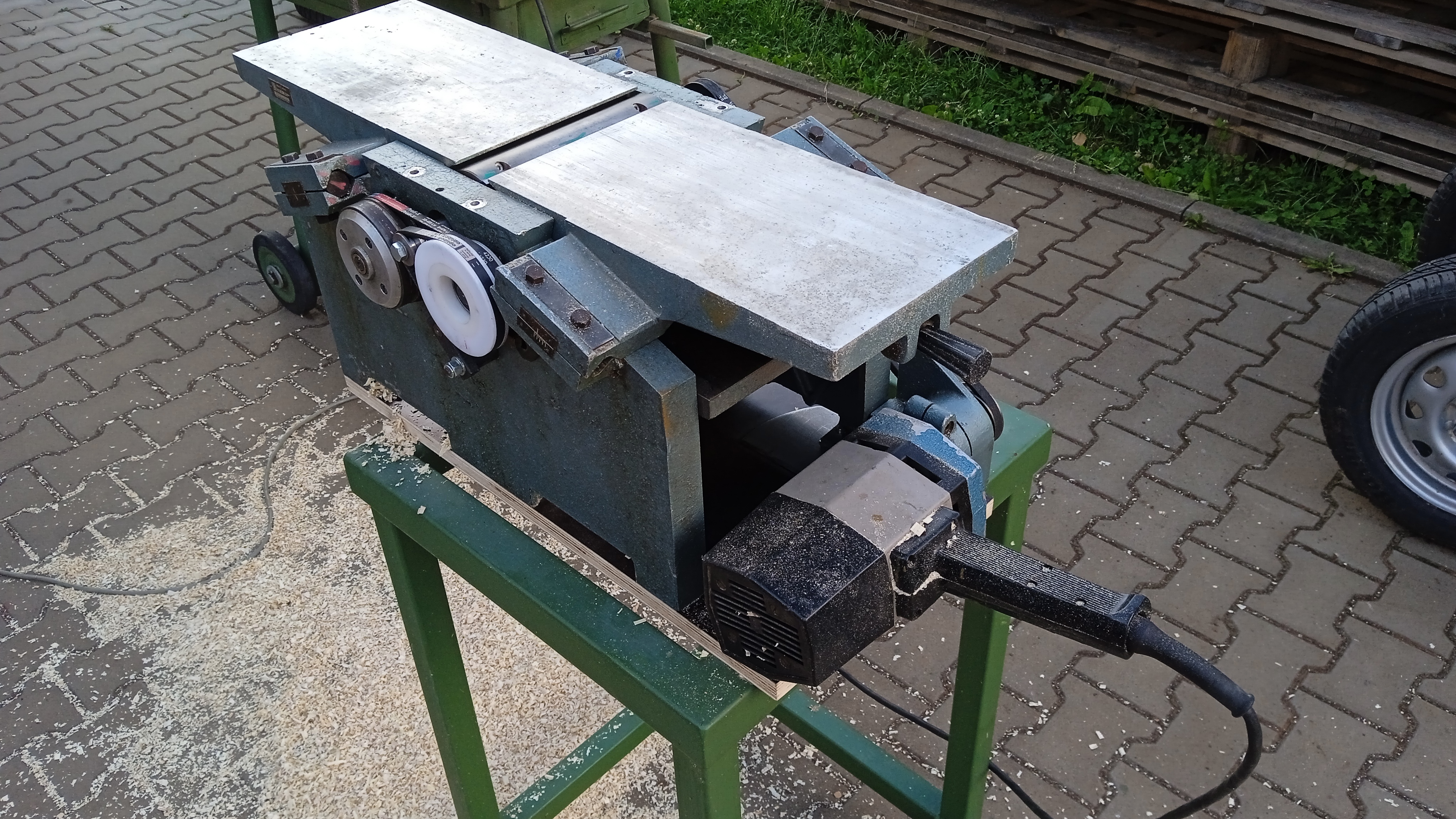

Ahoj, sehnal jsem tuto minihoblovku s protahem. Našel by k ni někdo manuál, případne se podělil o zkušenosti? Taky budu shánět nože a upínací lišty k nožům. Sice tam jsou, ale poničené. Dají se ty lišty koupit? Předpokládám, že válec se musí i s lištami vyvážit, umí to tady někdo? Nože mají zahlobení pro hlavu imbusu. Strojek to je sympatický :) = skladný :D

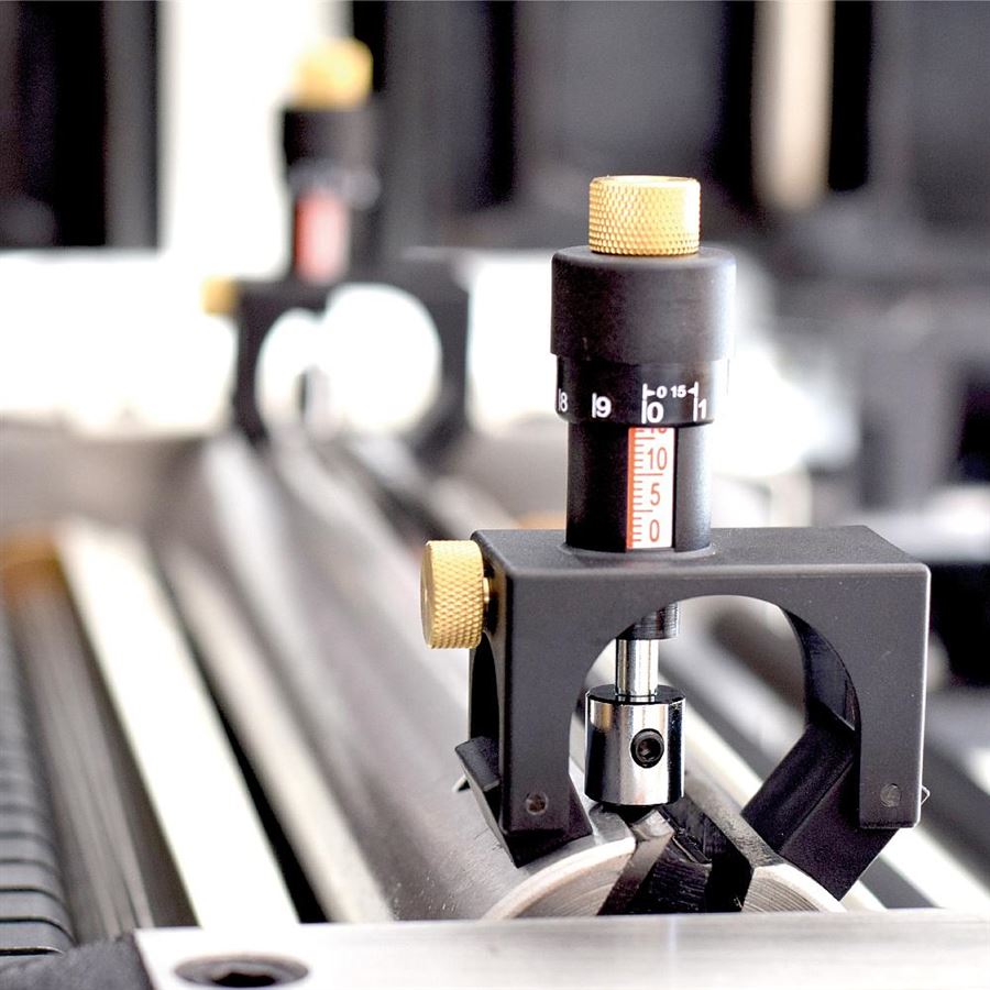

Ano, tento spôsob nastavenia sa osvedčil aj mne. To nastavenie vychádza z predpokladu navýšenia noža o 0,1mm nad zadný stôl.
Kto si to vie takto odmerať doma, tak fajn, väčšina stolárov to nevie, tak sa používa spomínaný posun. A práve tá vzdialenosť posunutia hranola je závislá od priemeru hobľovacieho valca. Na malej hobľovačke s priemerom valca 65mm dávam cca 2mm posun. Na veľkej hobľlovačke s trojnožovým valcom D110mm dávam cca 4mm.
Keďže sa osadzujú úplne ostré nože, tento spôsob osadenia eliminuje problémy pri ich čiastočnom opotrebení a rovinnosť dreva je potom stále perfektná aj na lepenie.
Najlepší a najrýchlejší spôsob osadzovania nožov je s magnetickými prípravkami s mikrometrickým nastavením. Tento spôsob však vyžaduje odklopné stoly. Osadí sa prvý nôž do požadovanej výšky 0,1mm nad zadný stôl, skontroluje sa posun hranola či zodpovedá tomu čo chceme a potom sa na neho osadia magnetické nastavovače. Tie sa podľa noža nastavia a zaaretujú. Ďalšie nože sa len "nakopírujú" za pomoci nastavovačov. Ak si zapíšeš hodnoty nastavenia, tak nabudúce odpadne fáza nastavovania prvého noža a osadenie je presné a rýchle.

Supr, dik za radu. To by slo prekontrolovat snad i uchylkomerem na stojanku, odklopne stoly nemam. Tu miru 0,1 si budu pamatovat.

Ložiska nová, nože objednané, ještě tam chybí řemeny. Originálně je tam jeden řemínek PUR 5M × 300/2 tedy dvojitý 5milimetrový klíňák. Teda jakože toto https://www.mateza.cz/e-shop/remen-klin ... gK2mfD_BwE
ta cena se mi moc nelíbí, ohledně životnosti to asi nebude slavné. Skoro se mi jeví jako lepší možnost překopat to na
A) ozubený řemen 5M šíře 9 (nebo raději 19?) mm https://www.mateza.cz/e-shop/ozubeny-re ... belt-omega. Nemám s tím ale žádné zkušenosti. Na malé řemenici 27 mm je 3000 rpm.
B) X8×310 dva kusy https://www.vkloziska.cz/remen-8x315-li ... _parametry a remenice spachat sam
Co bude lepší? Podotýkám, že větší řemenice než těch 27 mm tam nevejde.

O tom foru vim. Prave ta odolnost bordelu je asi zasadni, kryty se nedochovaly. Tam ten ozubeny asi ok nebude. Takze rezany osmicka. Je levny a remenice vyrobit zvladnu. Nekdo to ma na osmicku obalovanou, ale tam je dle tabulek min remenica 40. To se mi nelibi. Asi to udelam jen na jeden remen. Je to prevodovane extremne, 3000 -> 60 rpm. To musi utahnout i jeden remen, kdyztak dam rolnu pro lepsi opasani.

Tak byla prvni spona. Hobluje to i protahuje. Predelal jsem remenice z dvojiteho pu remene na rezanou osmicku. Ta vetsi je zatim jen z POMu, kdyz to nevydrzi, tak ji udelam z duralu, alespon vim, ze se tam vejde. Sponovani je dilo. Nejkratsi remen je furt dost dlouhy. Uvidim. Jen me udivuje, jak se vsechno hreje. Remenice na motoru a na valci jsou po par deskach horke (ne, spodkem netahnou) a planetova prevodovka taky slusne topi. Hobluje to pekne, protah desky cca 12 cm pri spone 1mm je ok.

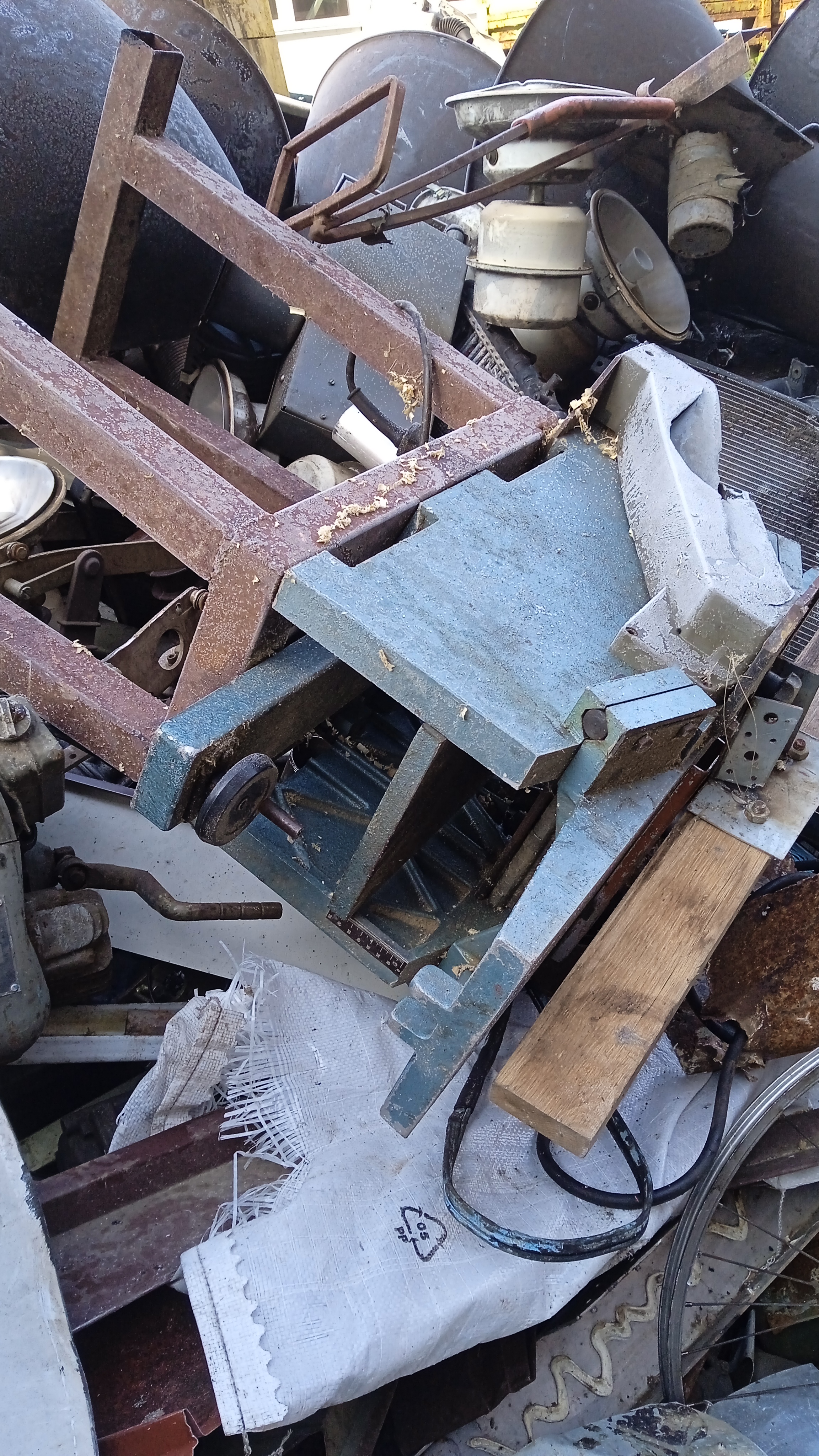

Docela důležité je dobré uchycení hoblovky k podkladní desce z překližky, dost se zmenšily vibrace. Ještě to bude chtít vyměnit ložiska v motoru, výkonově dostačuje, tak ho budu používat. Zvažoval jsem silnější motor, ale asi by to nebylo žádoucí, přece jenom je to nějak dimenzované...
Tady je fotka, jak jsem ji našel :?
