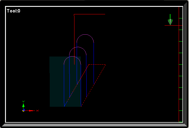

Dobrý den,
nemáte někdo větší zkušenosti s EdgeCam 2014 R2 ? Je tam rozdíl v generování kódu při operaci profilování.
Se zaškrtnutým "Use Subroutines" neudělá G-kód správně

Je chyba v post procesoru nebo je to vlastnost EdgeCam? Dá se to nějak opravit?

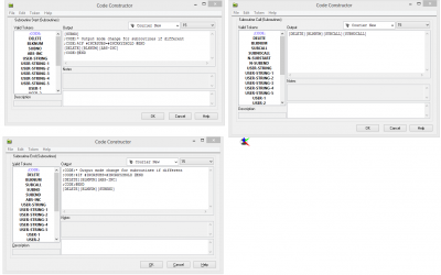

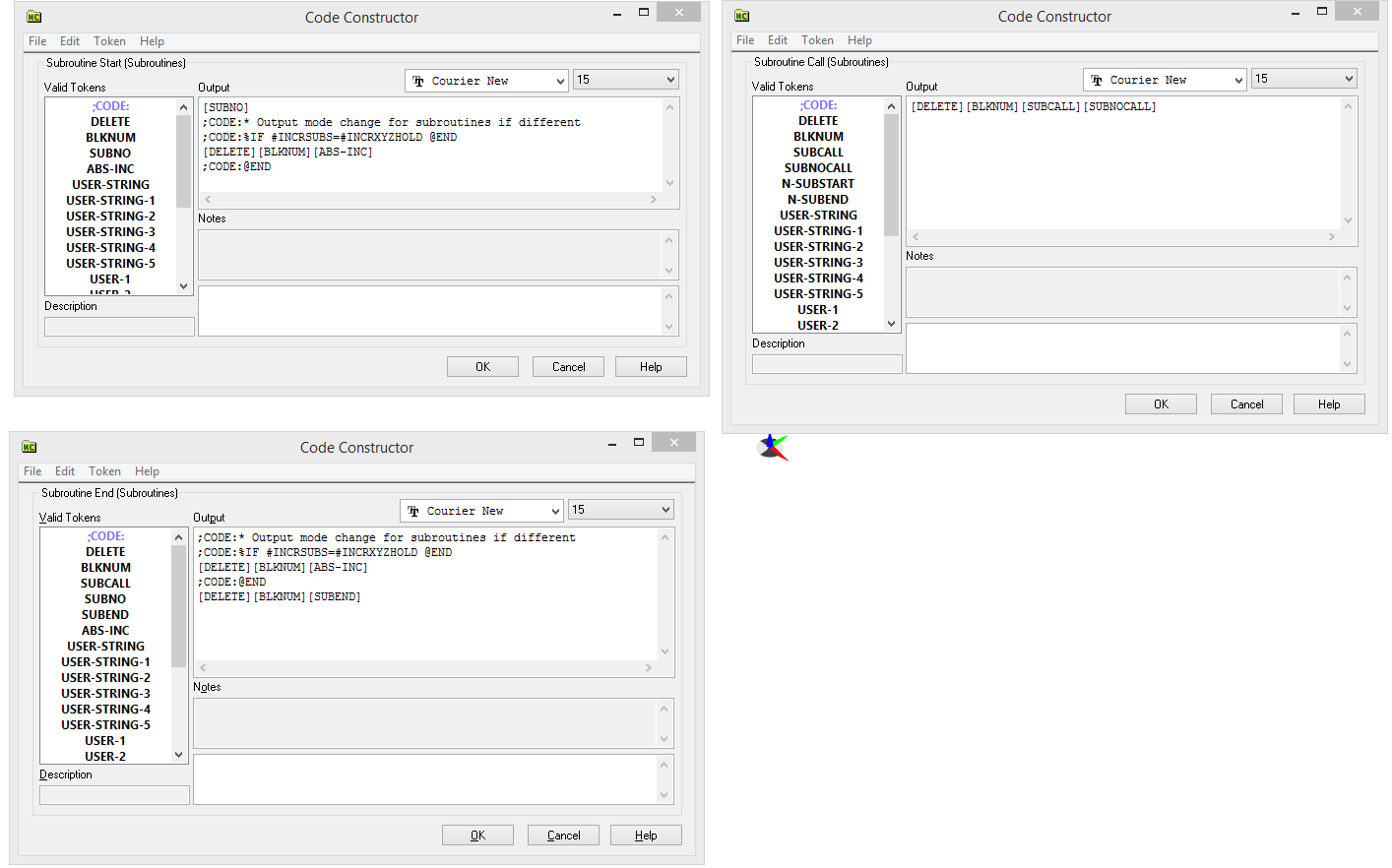

Taky to vidím jako něco sloučeného ale už nevím kde to v tom postprocesoru hledat (viz příloha). Příde mi že by mi stačilo ho nějak donutit aby opakoval vždy to G1 i když bylo předtím použité a bude po problému.

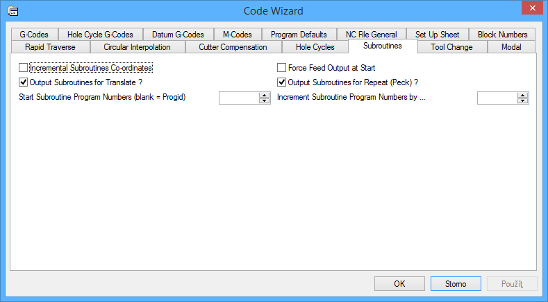

Příspěvky: 9632
23. 3. 2022, 9:10
Hmm, to by bylo na hlubší studium, je to - alespoň takto na první pohled neznalého - docela džungle. Co tě přesně motivuje k použití subroutines? Mě to přijde užitečné pro manuální tvorbu a úpravy gcode, pokud to necháváš zcela na CAMu, tak mne žádná výhoda (kromě velikosti souboru, což je ale dnes imho úplně fuk) nenapadá..?

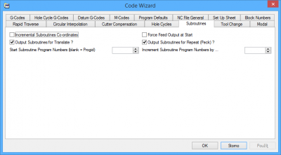

Příspěvky: 9632
23. 3. 2022, 9:37
To je otázka, jak banální to je :) A která z nich to tedy je, ta "for Translate" nebo "for Repeat (Peck)"? Jinak imho povypínat, no, když s tím jsou problémy. Btw. když použiješ nemodifikovaný Fanuc post-procesor, chová se to stejně?
