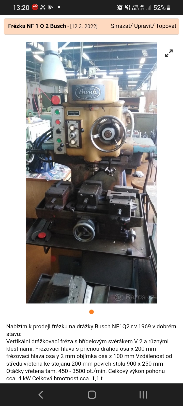

Když chceš frézku na drážky, kup si frézu na drážky. 8)
https://stroje.bazos.cz/inzerat/1495636 ... -1-q-2.php
Hyblos
Příspěvky: 58
Registrován: 23. 10. 2019, 6:30
27. 3. 2022, 12:27
Bohužel garáž mám nad sklepem, obávám se že tento stroj by propadl stropem rodinného domu :-)
Vidím to asi na tu GüDE GBF 550, mám to na hřídele max. 35 což je drážka cca 6mm. Točit kličkama 5x za rok asi snesu.
