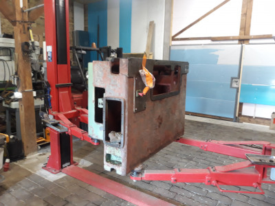

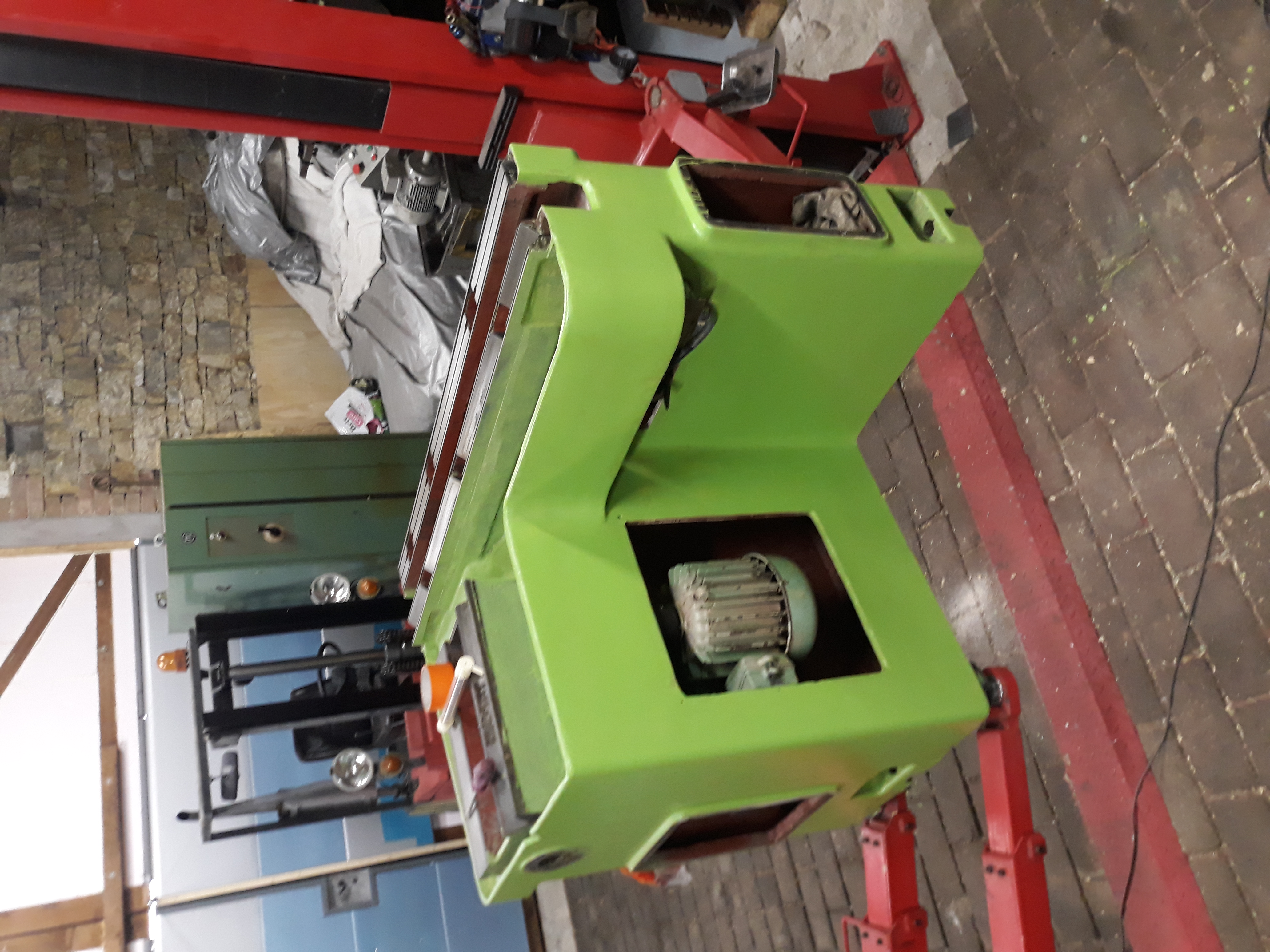

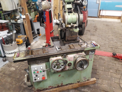

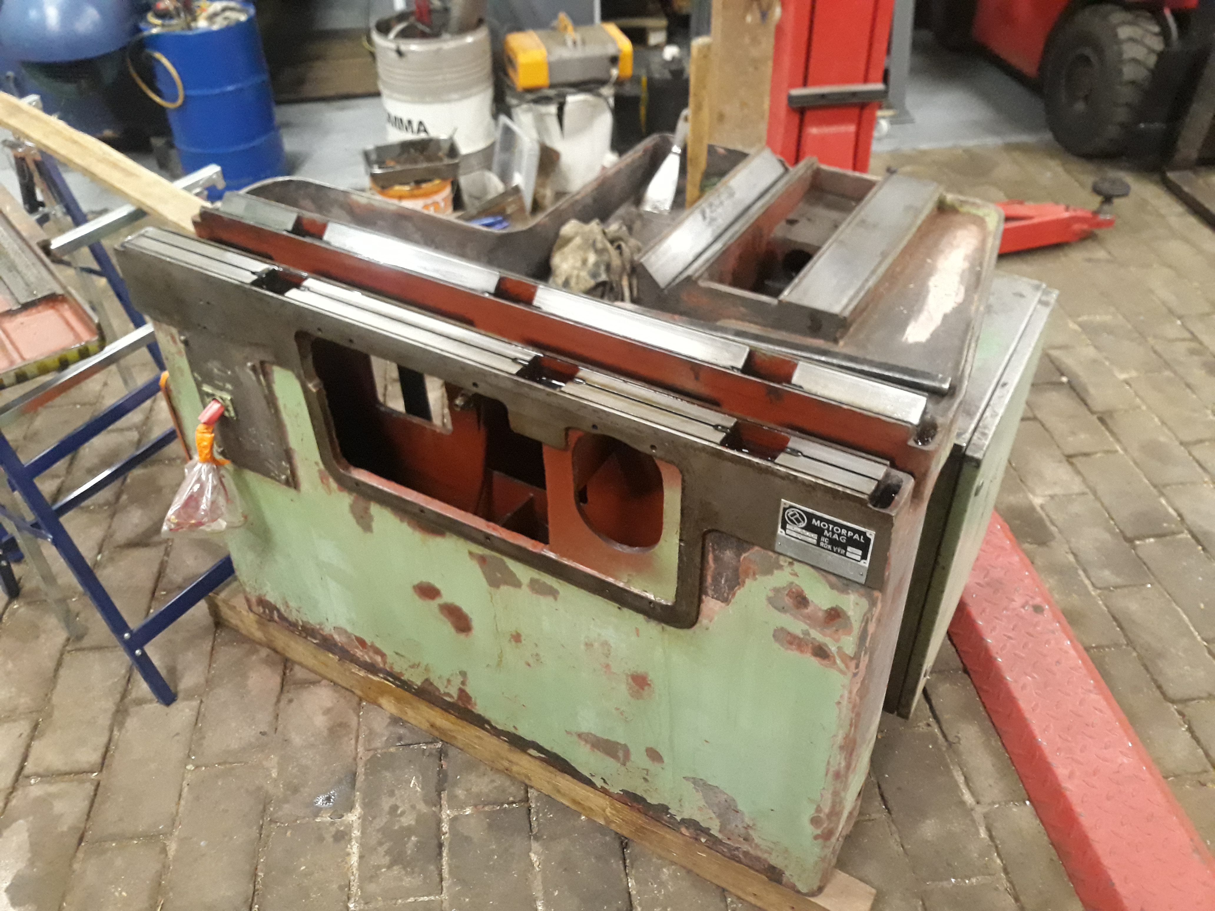

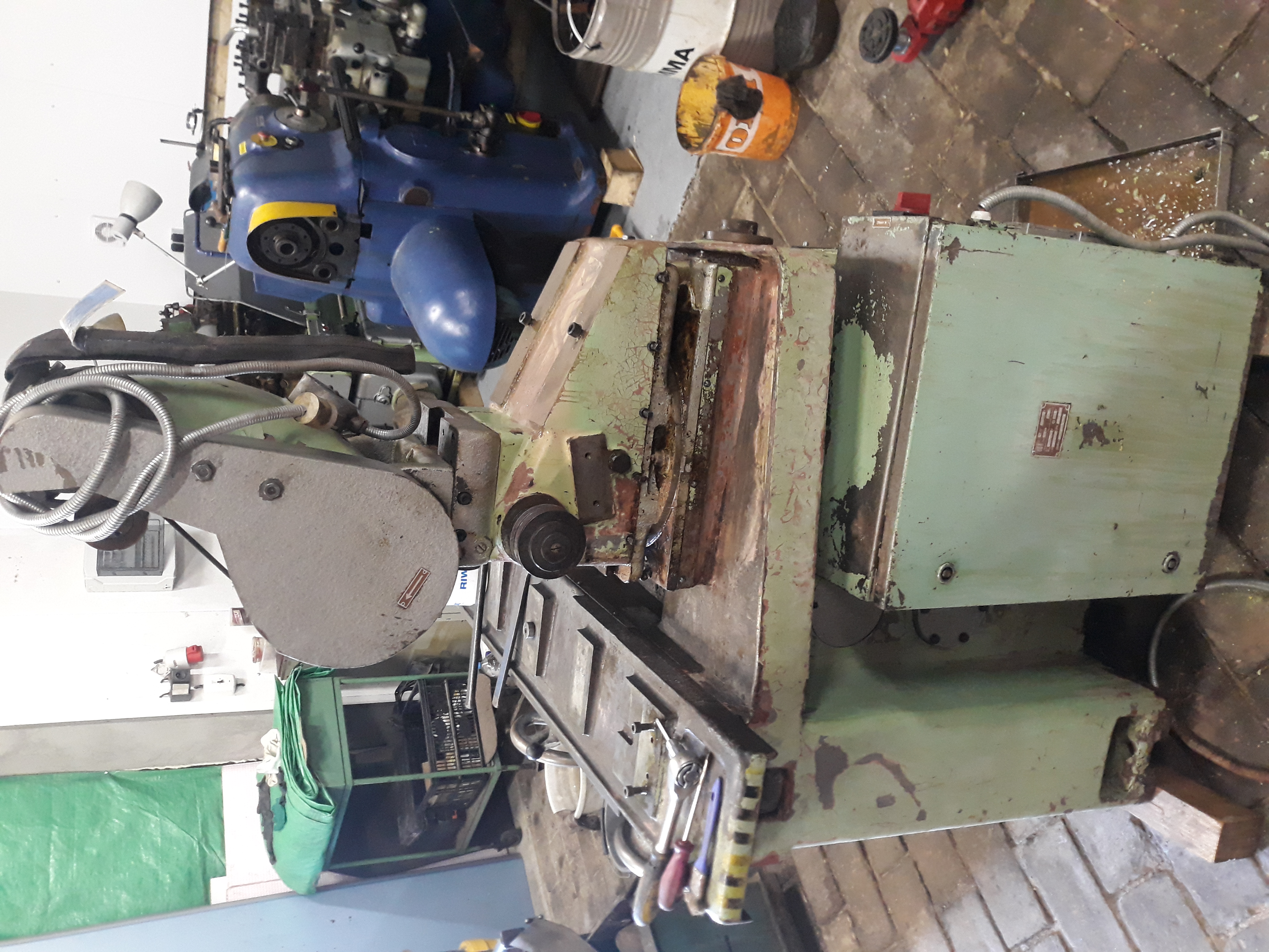

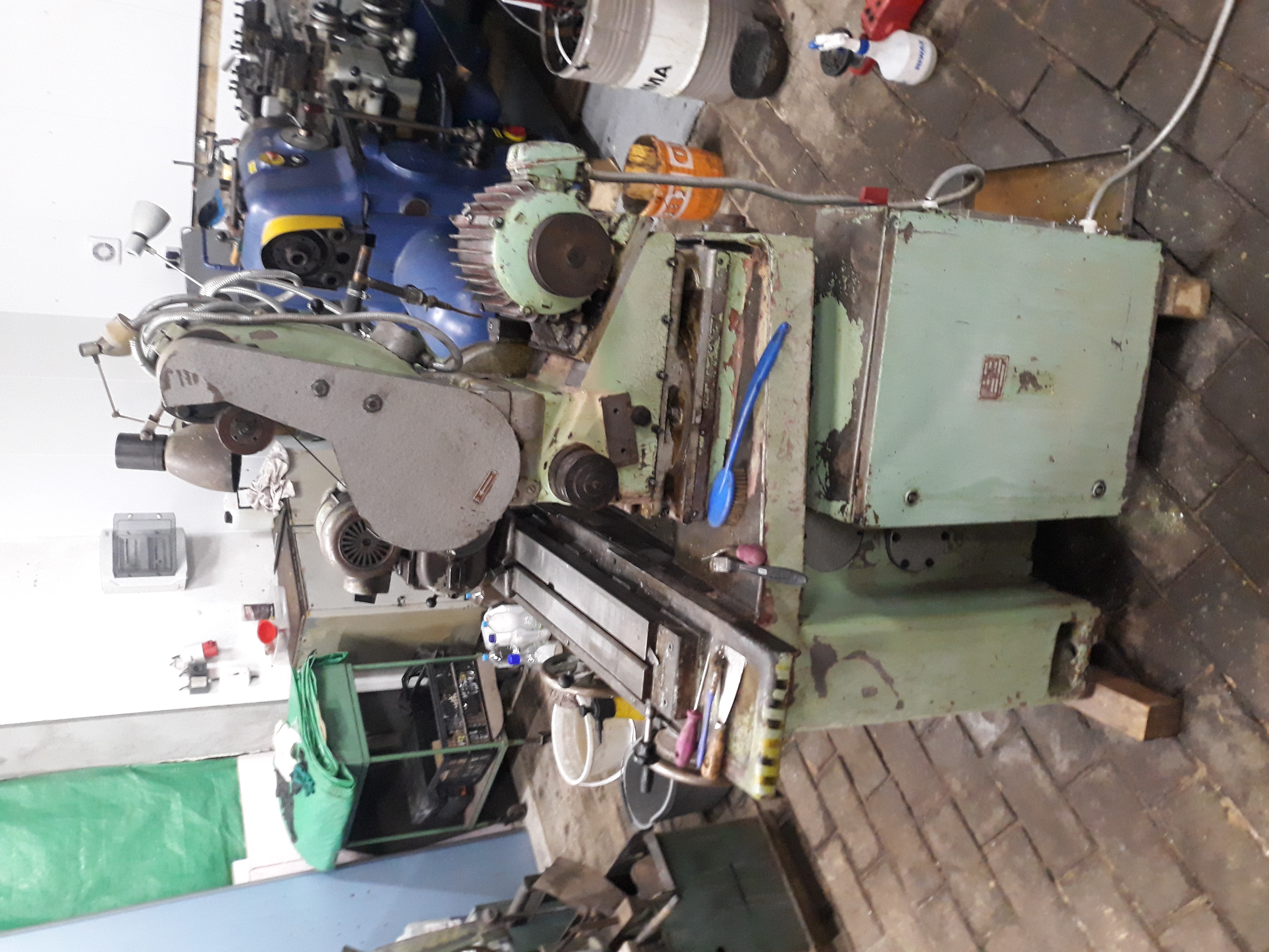

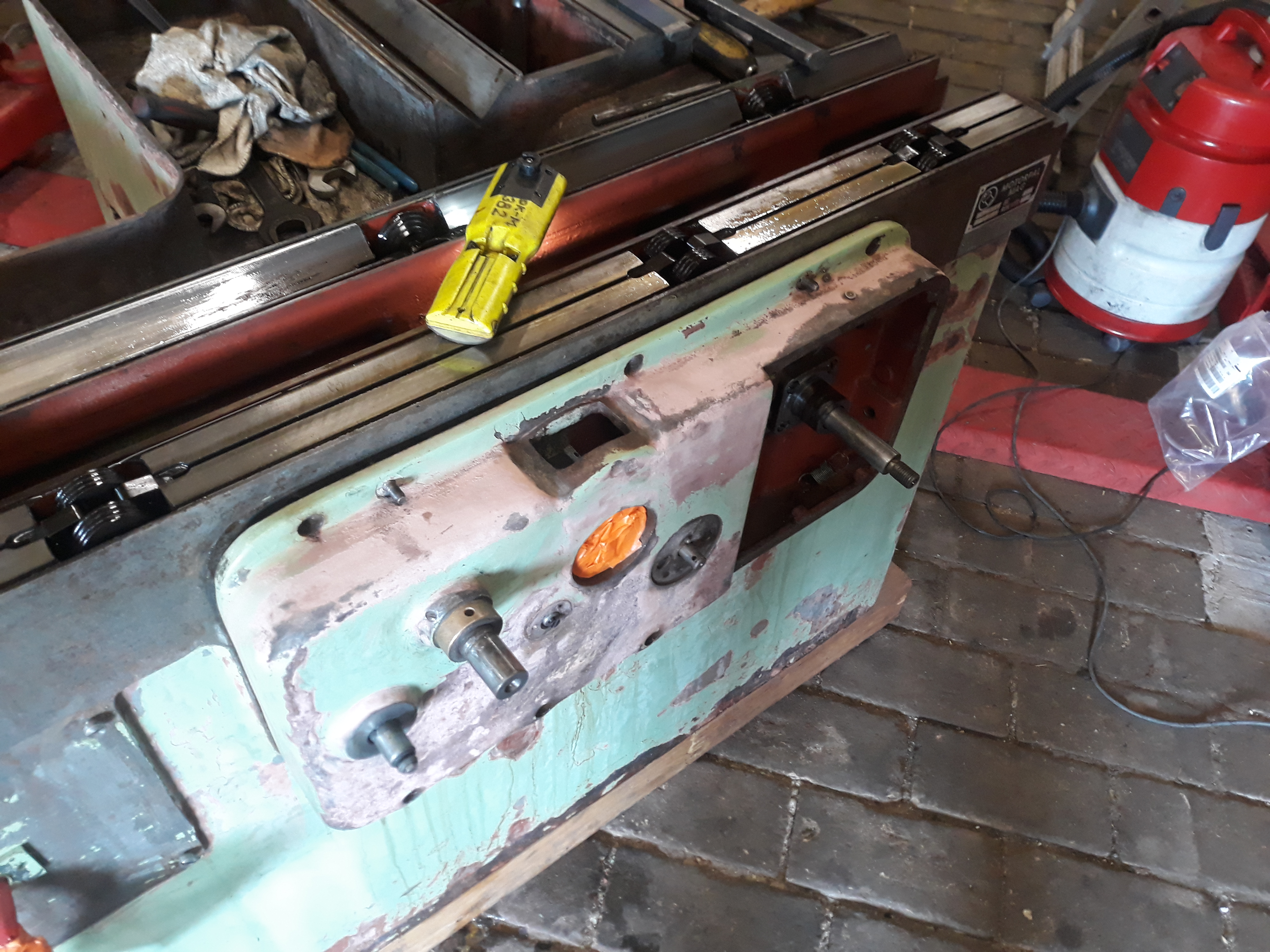

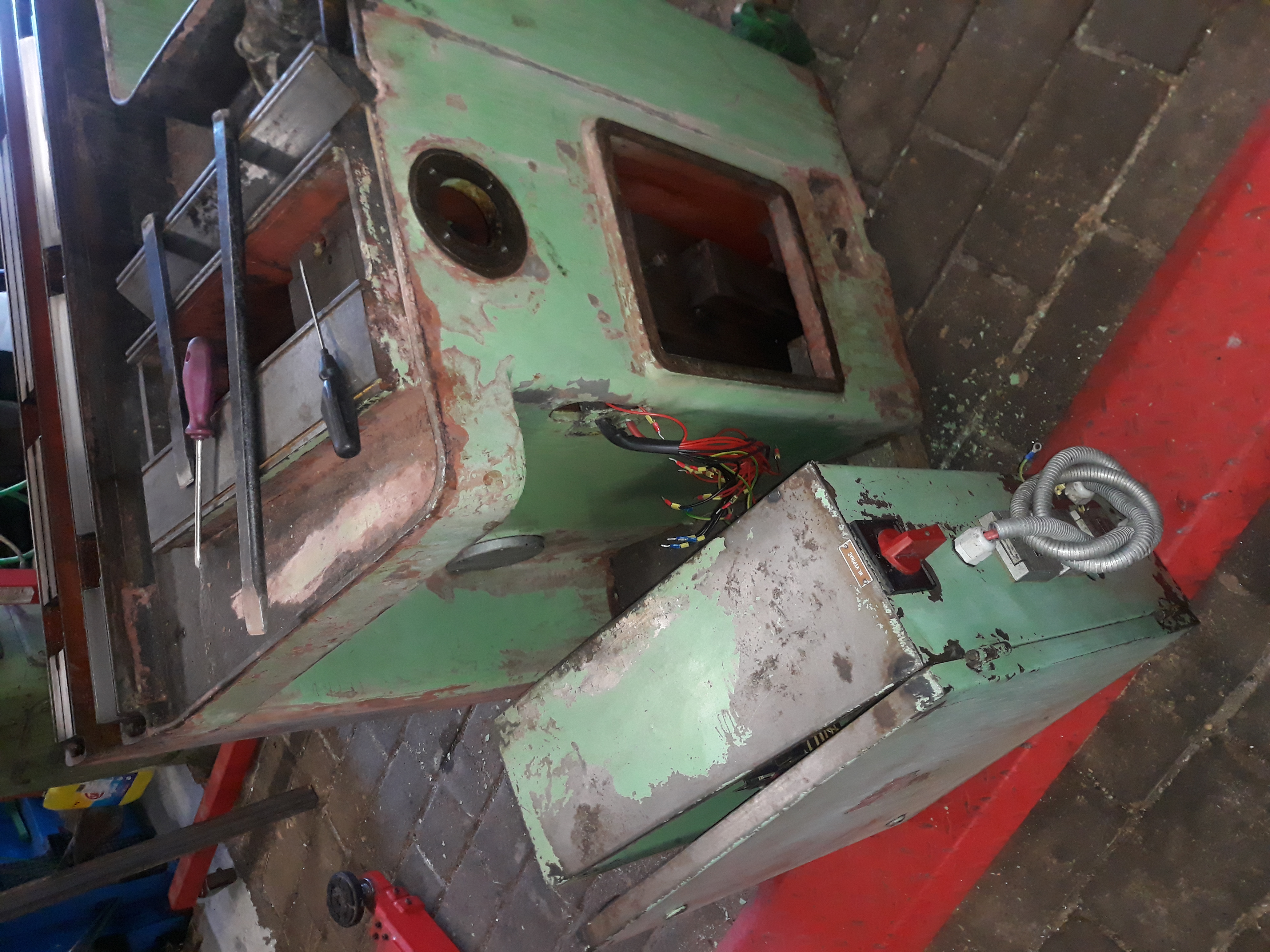

Tak jsem se musel pustit i do brusky abych ji mohl přesunout do tepla a udělat prostor hoblovce

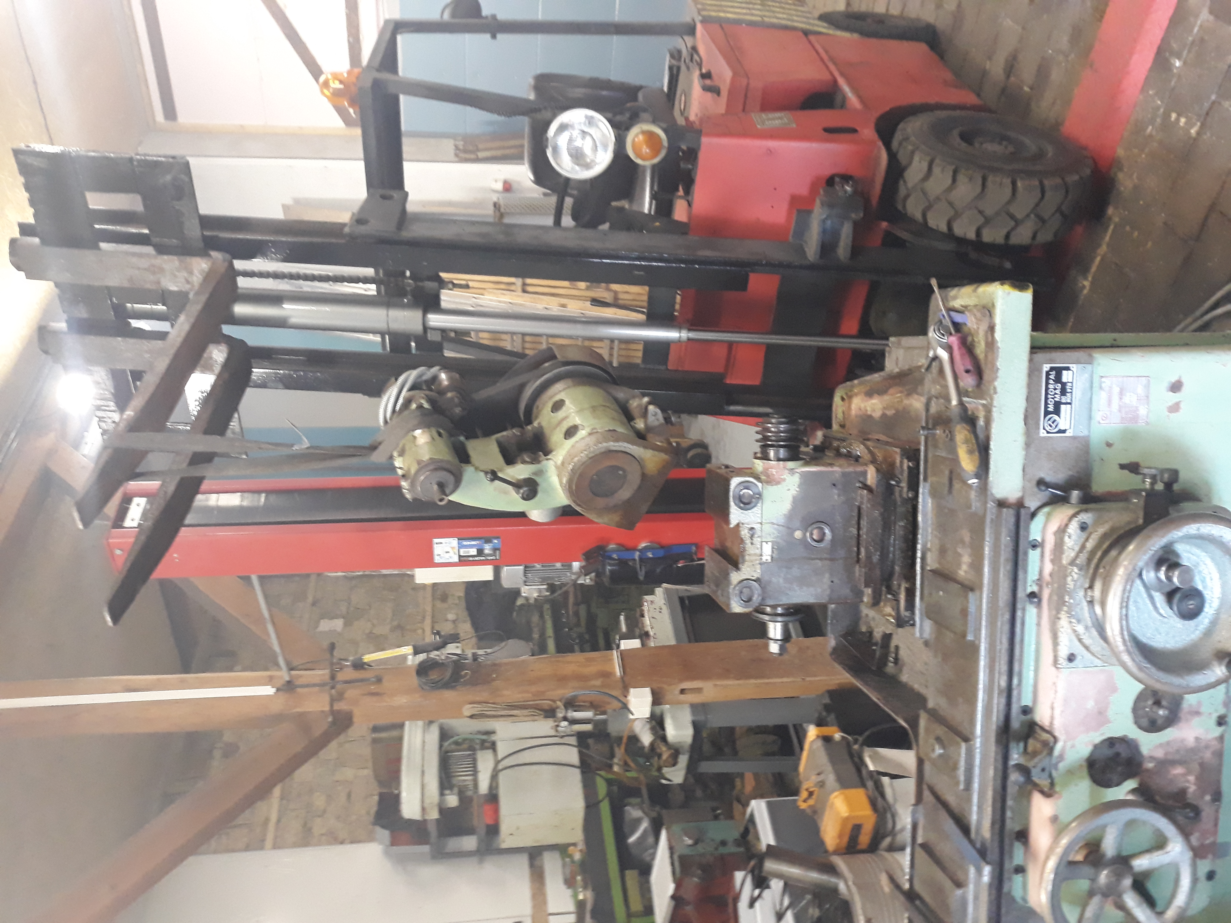

Modros
Příspěvky: 2123
1. 4. 2022, 9:38

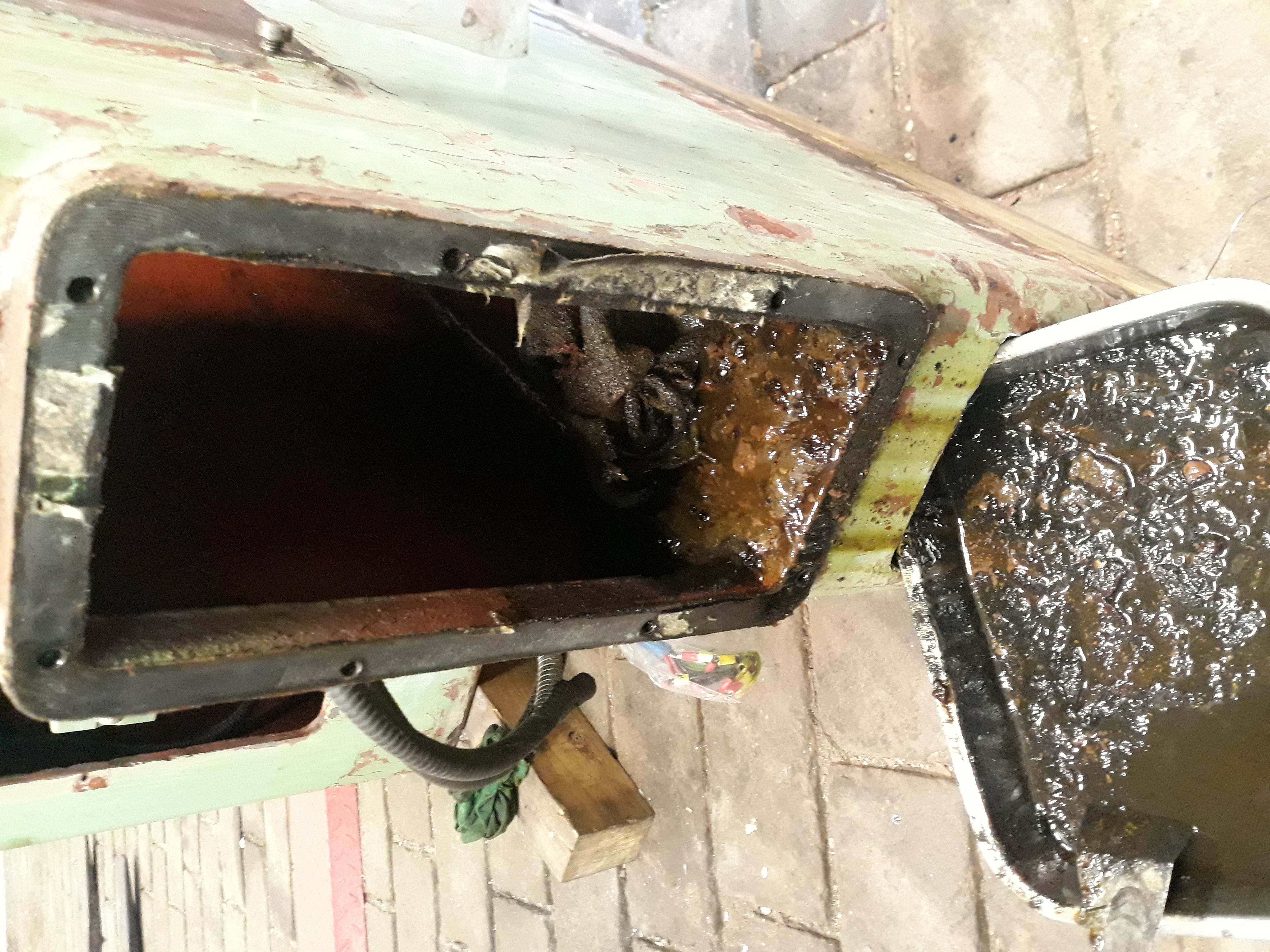

A lože je v poho nebo do toho musíš šahat?
servis4sp
Příspěvky: 708
1. 4. 2022, 10:12
Modros píše: 1. 4. 2022, 9:38 A lože je v poho nebo do toho musíš šahat?
Musim do toho sahat , je to v jednom místě trochu vydřené. Jinak stůl jede ve stovce.

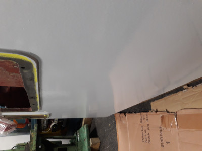

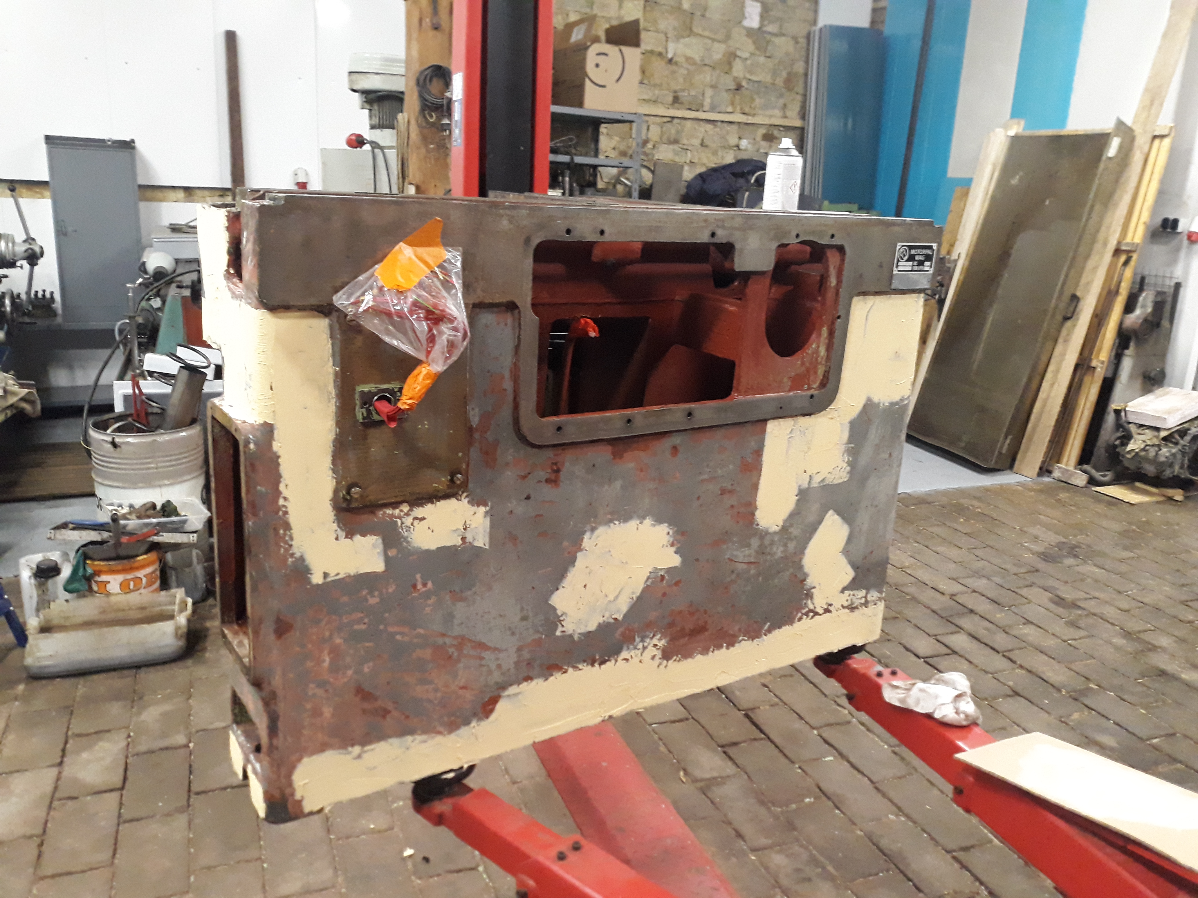

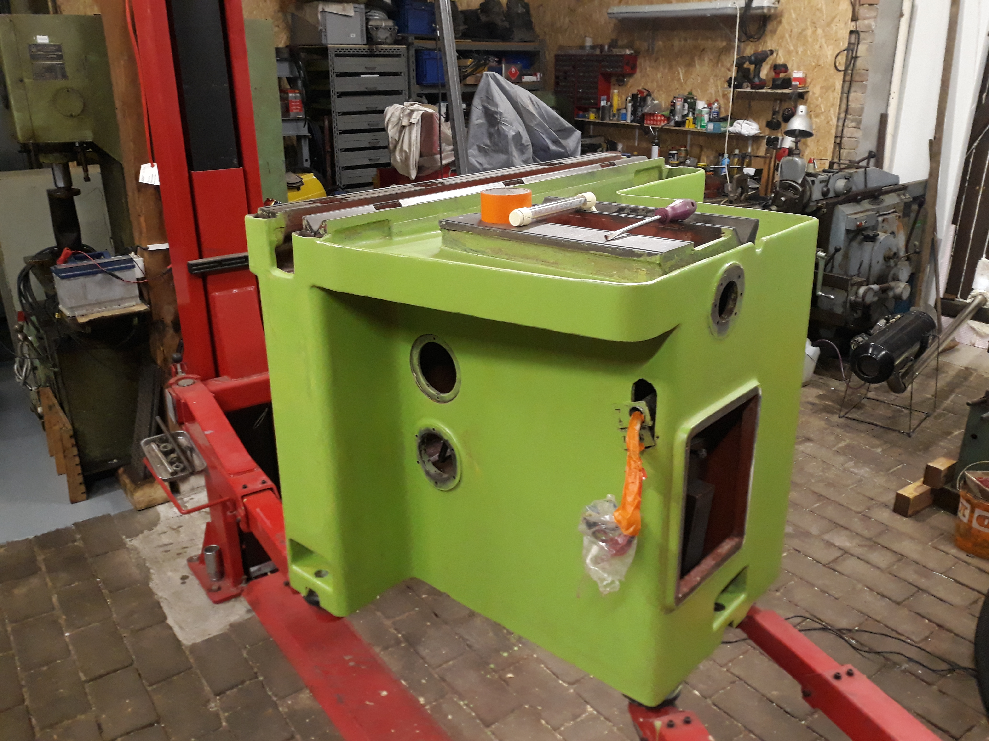

servis4sp
Příspěvky: 708
9. 4. 2022, 6:48

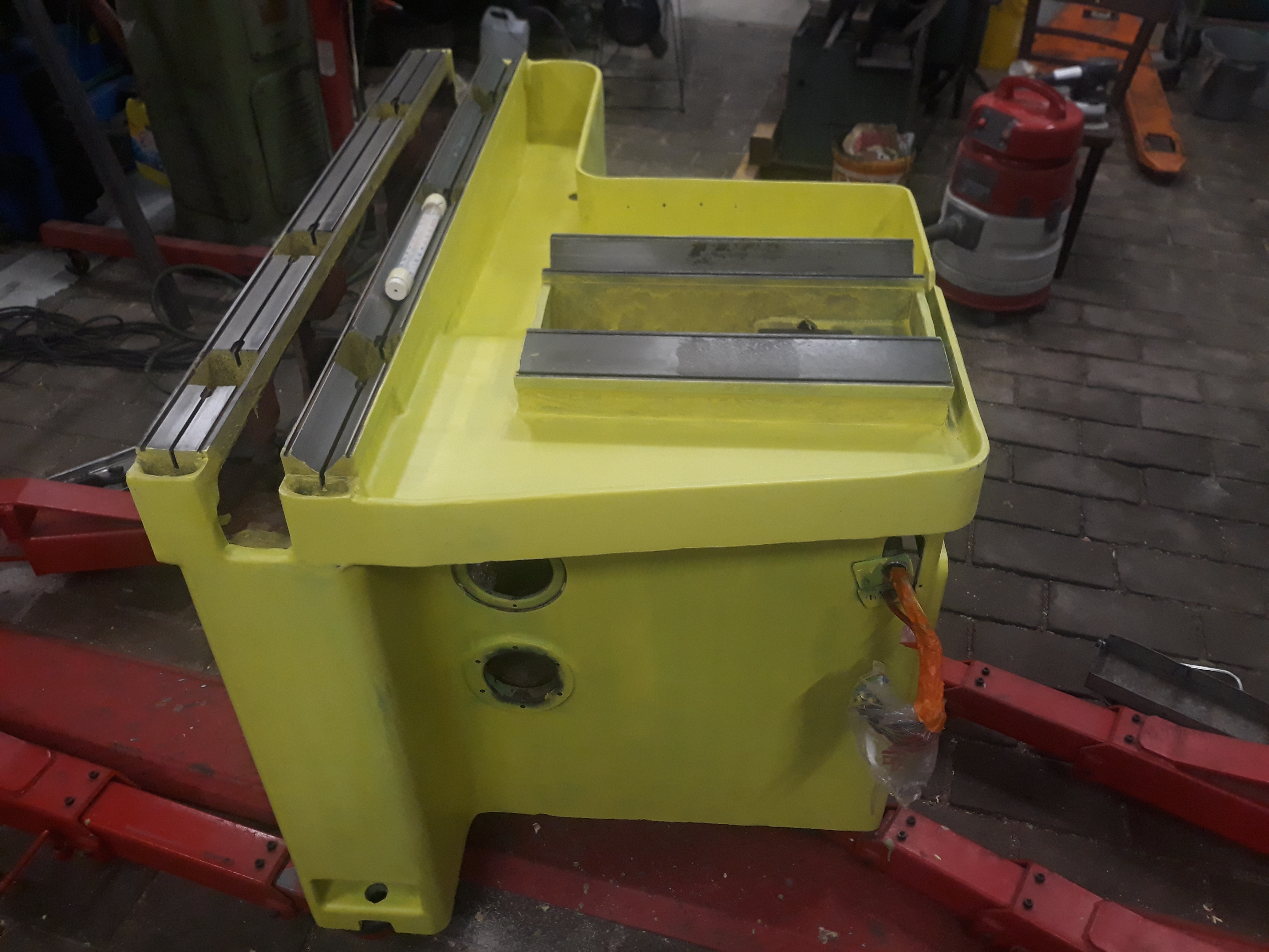

Konečně vybroušeno a v základu
Modros
Příspěvky: 2123
9. 4. 2022, 6:52
pěkný. :wink:

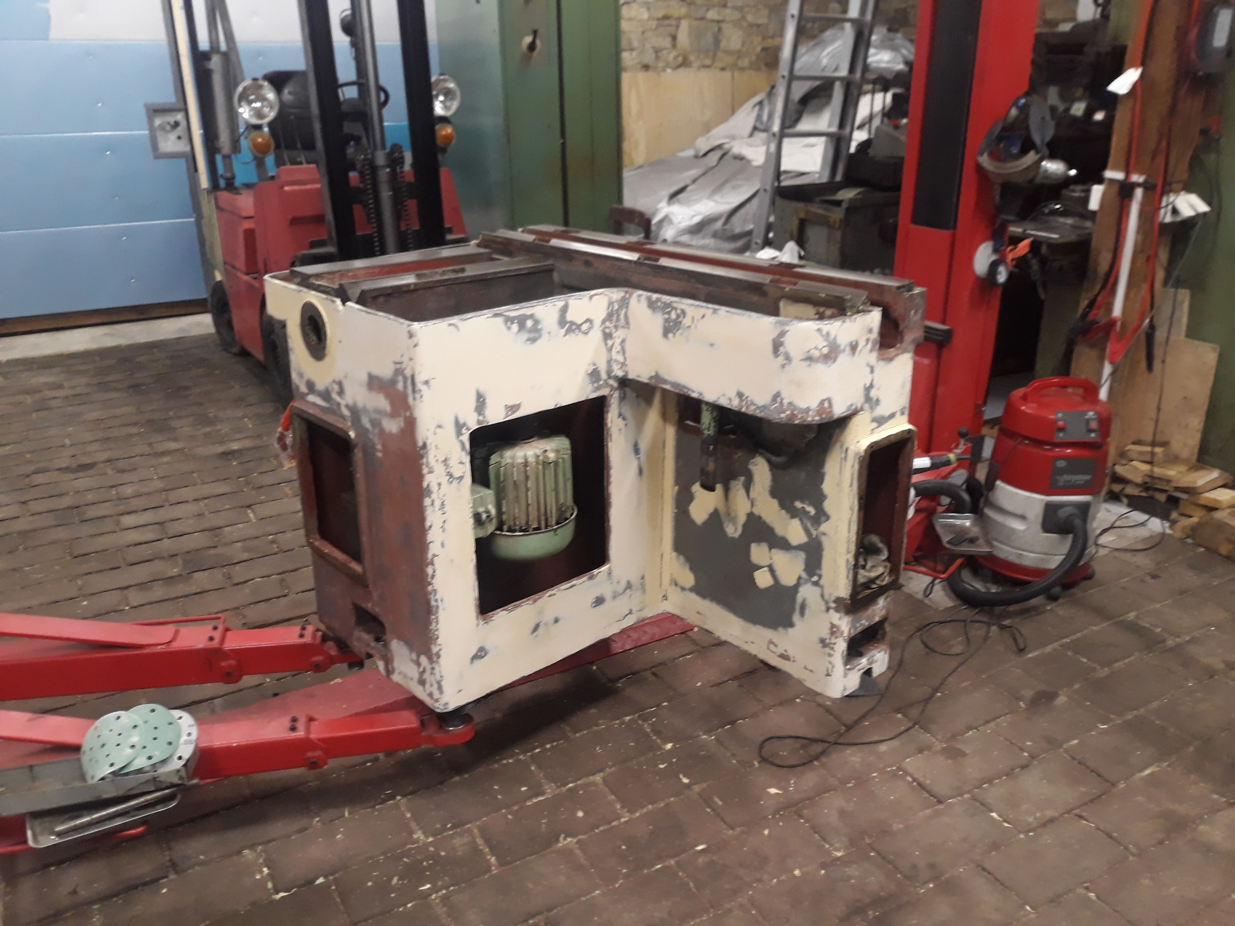

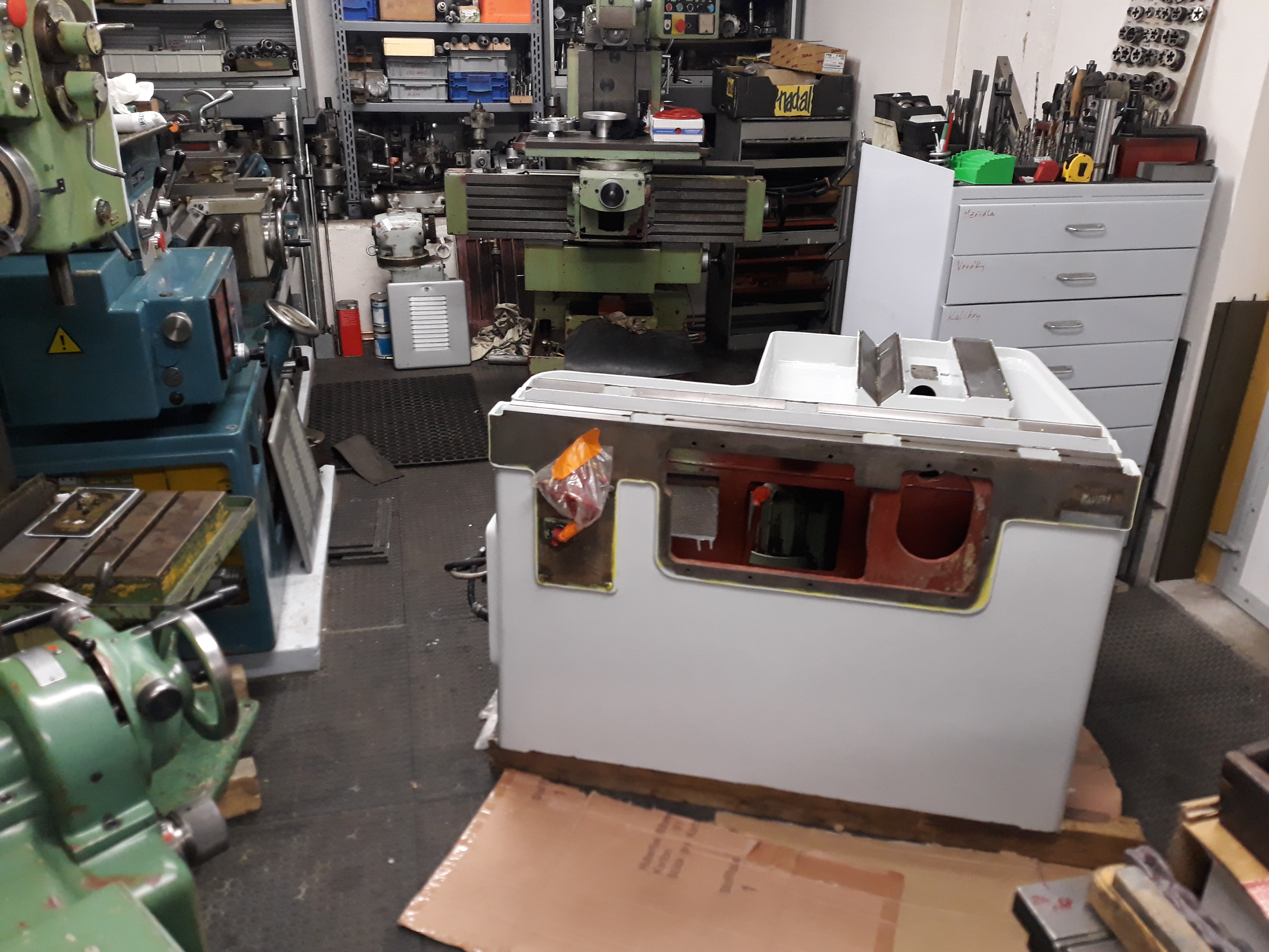

servis4sp
Příspěvky: 708
9. 4. 2022, 8:41

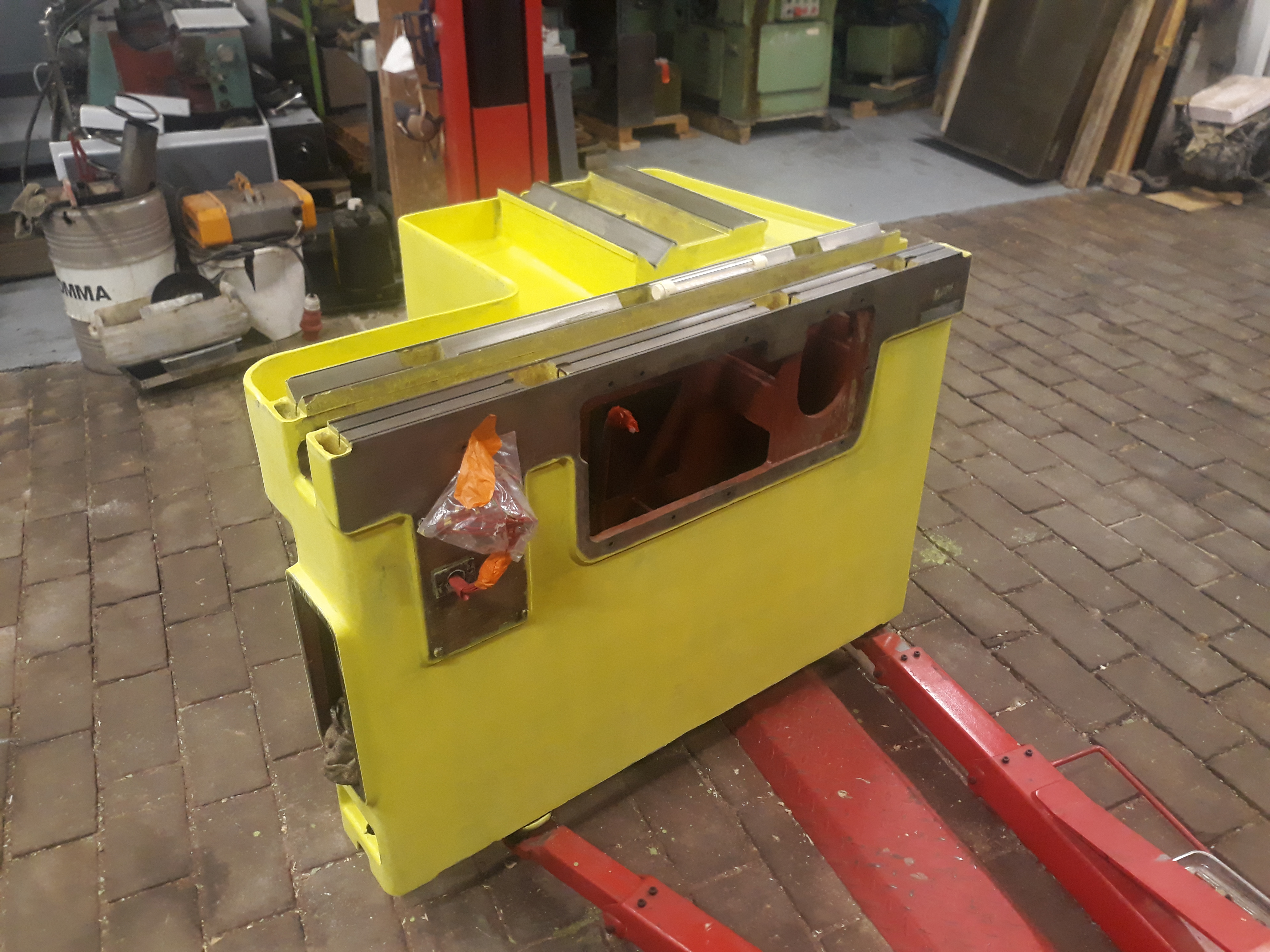

Díky😉.Pěkný to bude, až tam bude vrchní poliuretan😉. Jestě musím trochu kytovat a znovu základovat

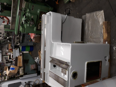

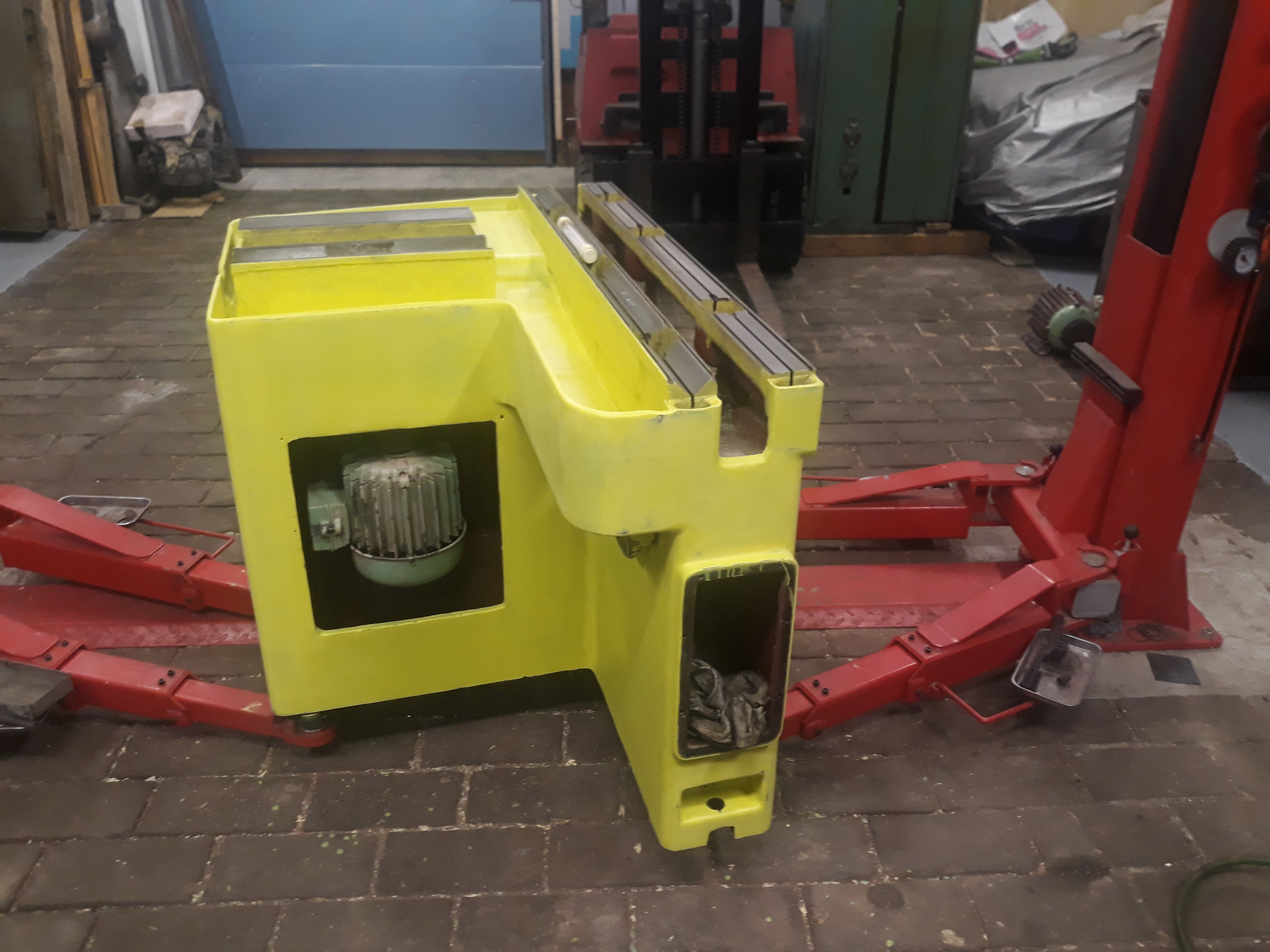

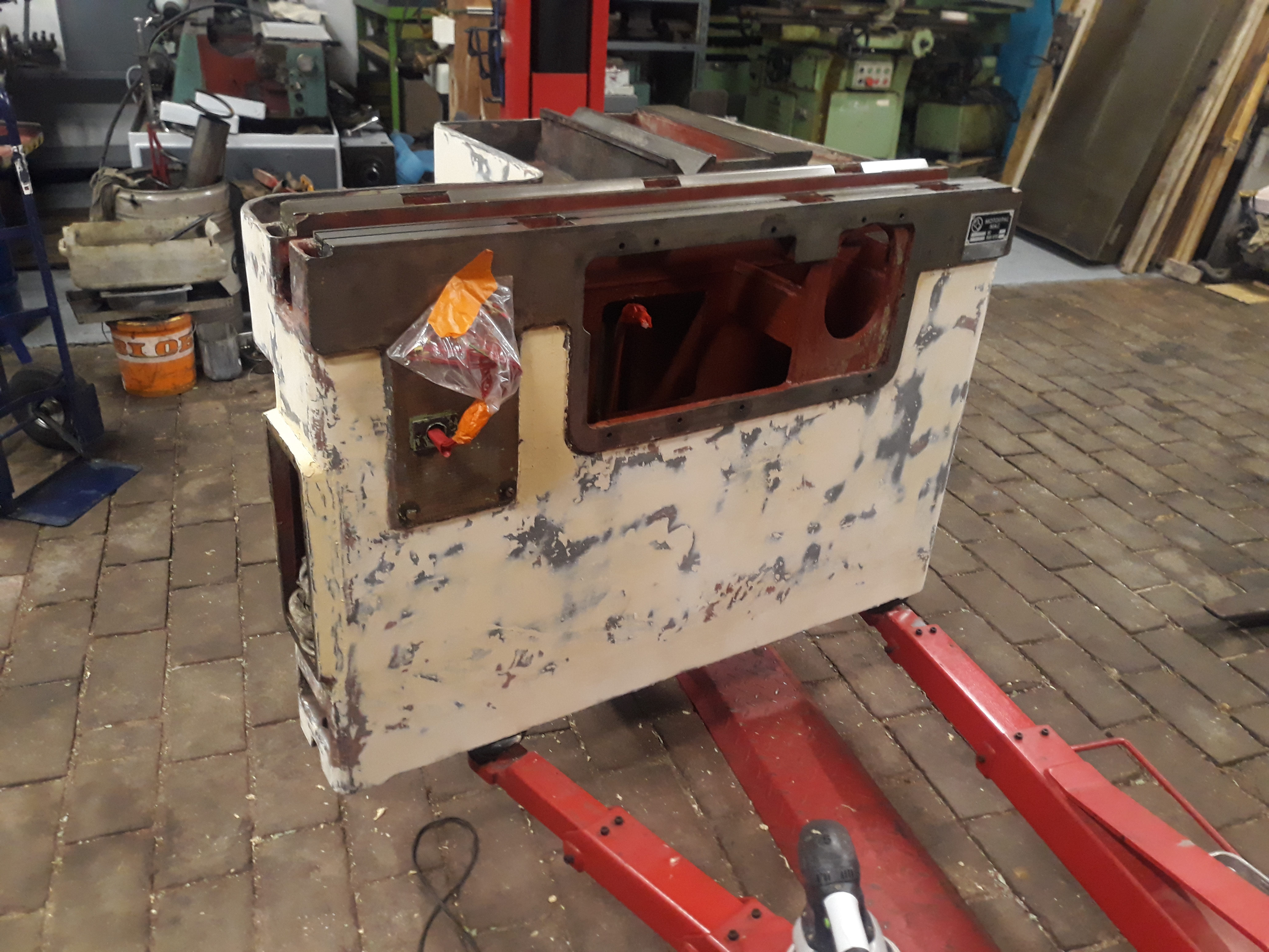

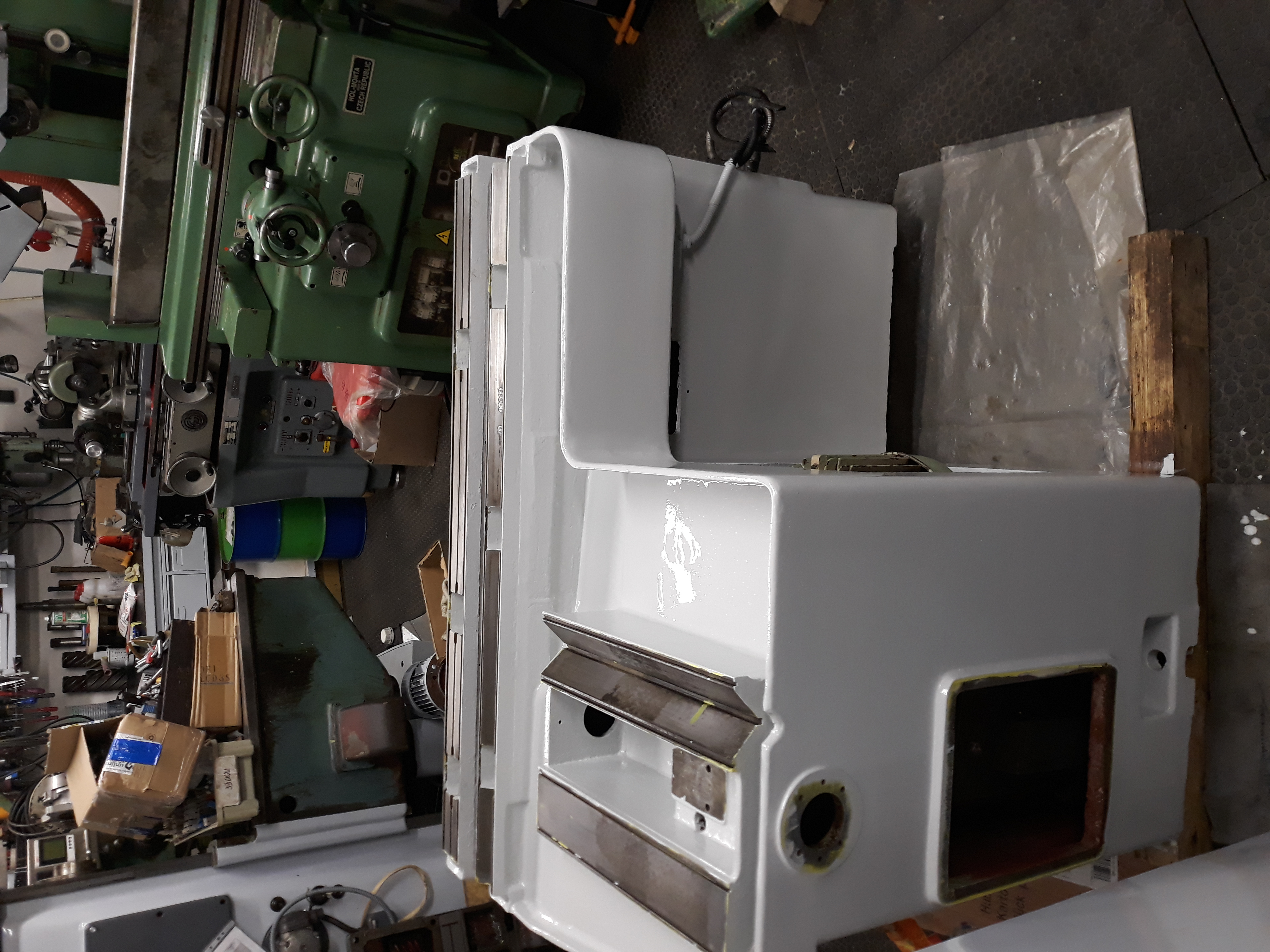

servis4sp
Příspěvky: 708

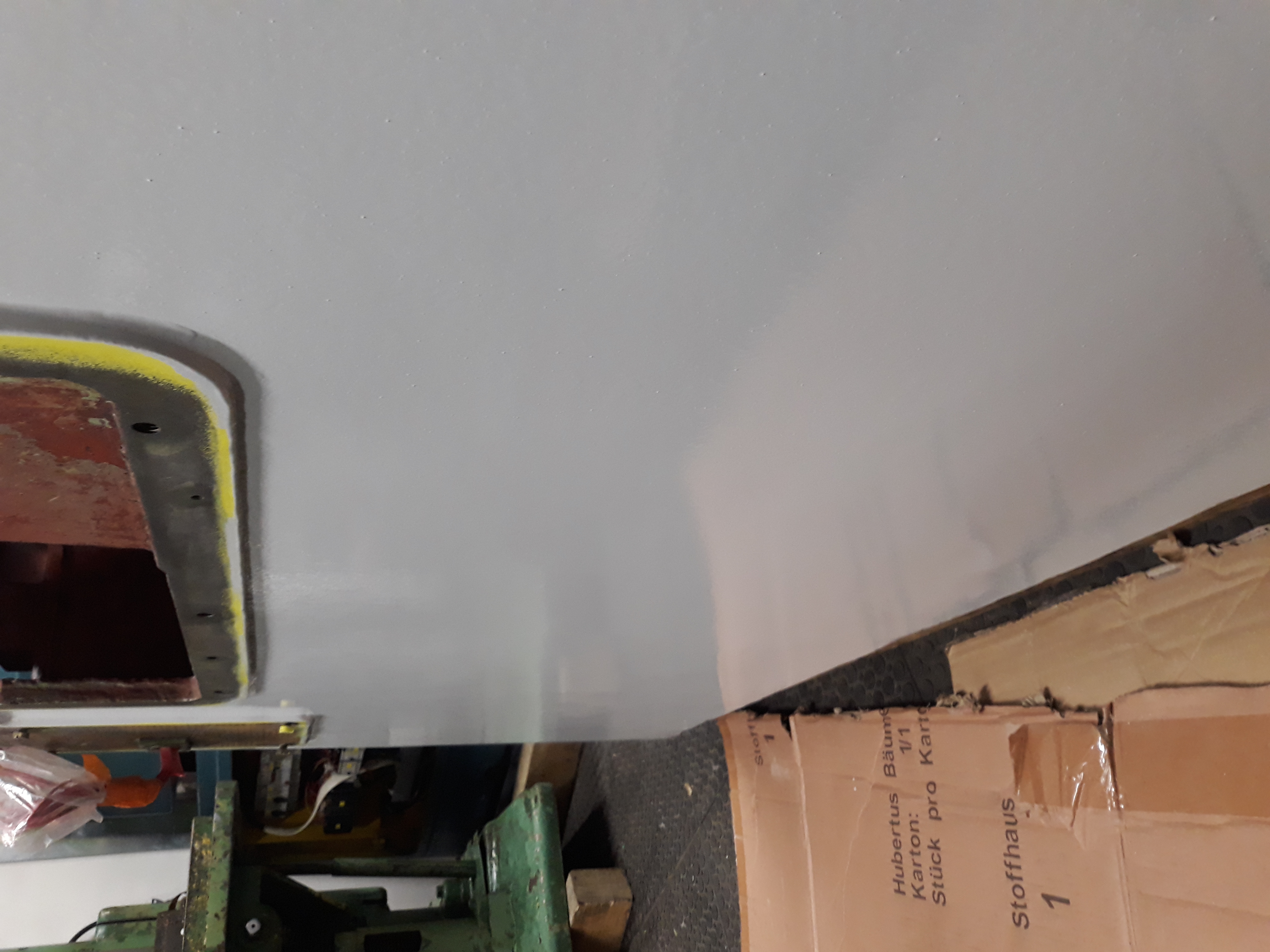

11. 4. 2022, 8:41
Jestě jednou základ

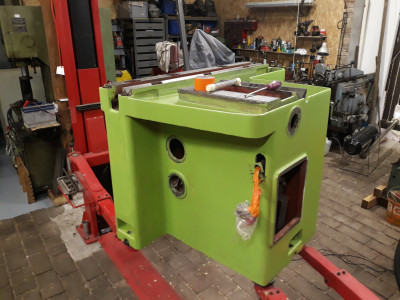

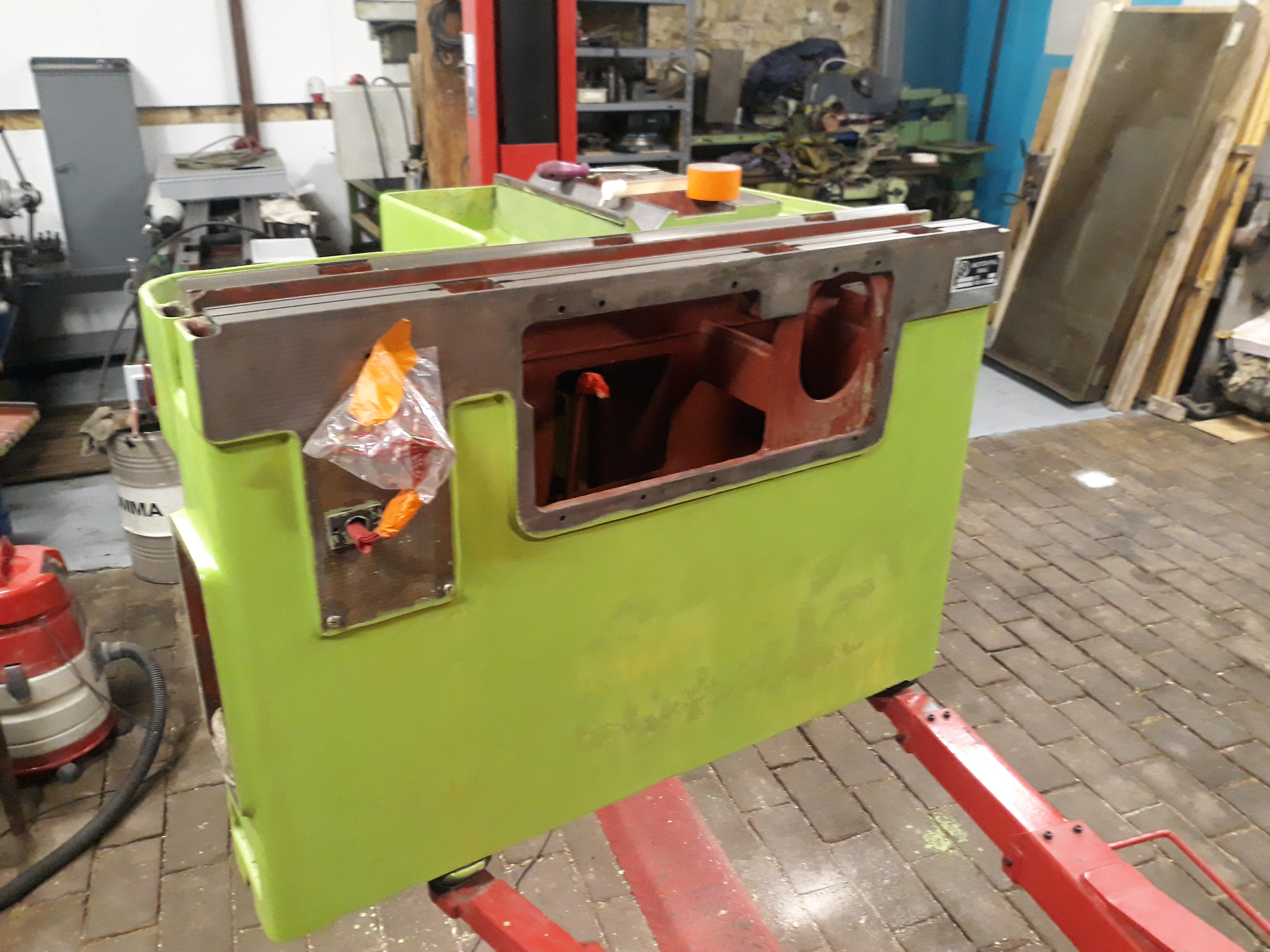

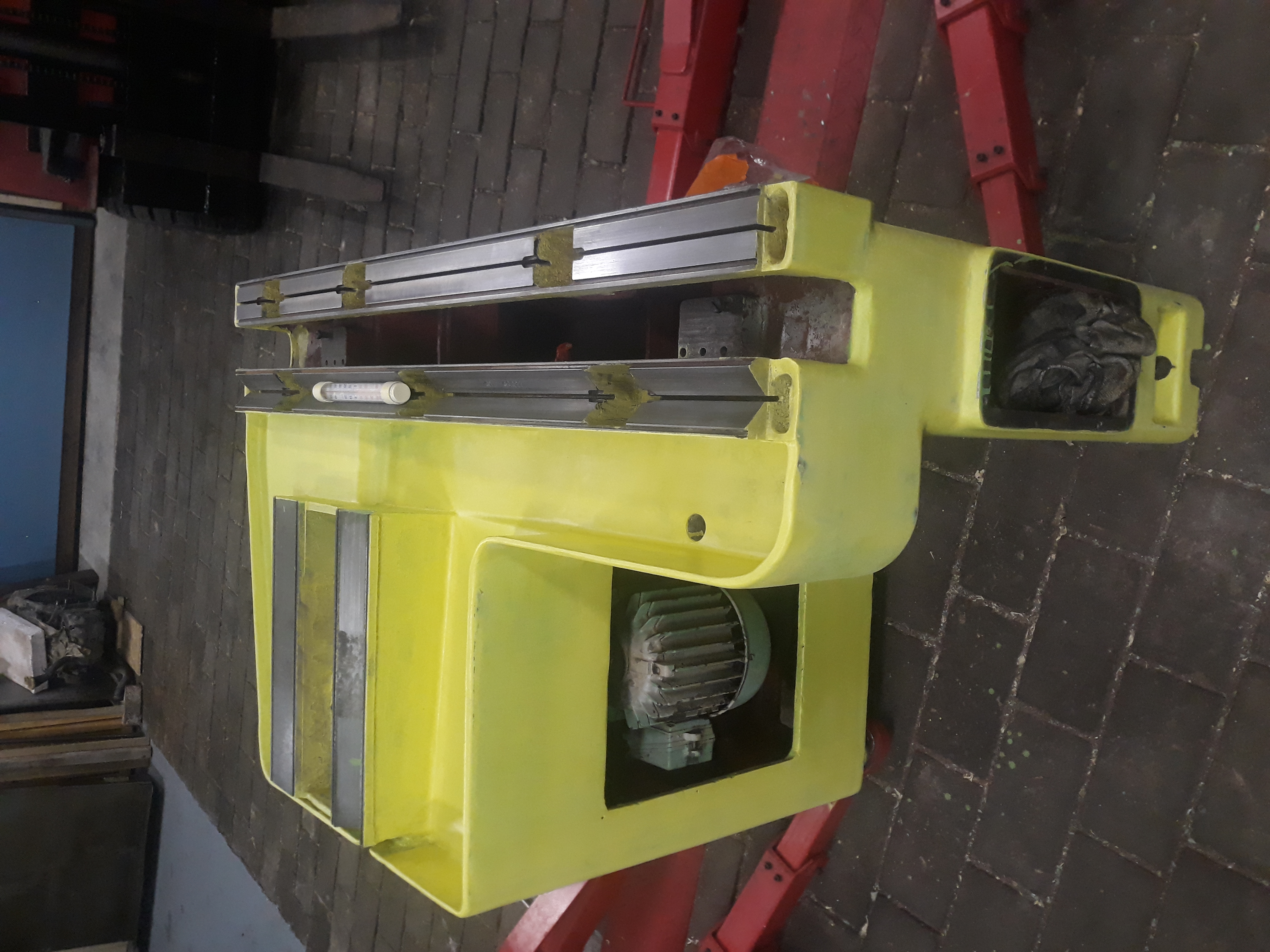

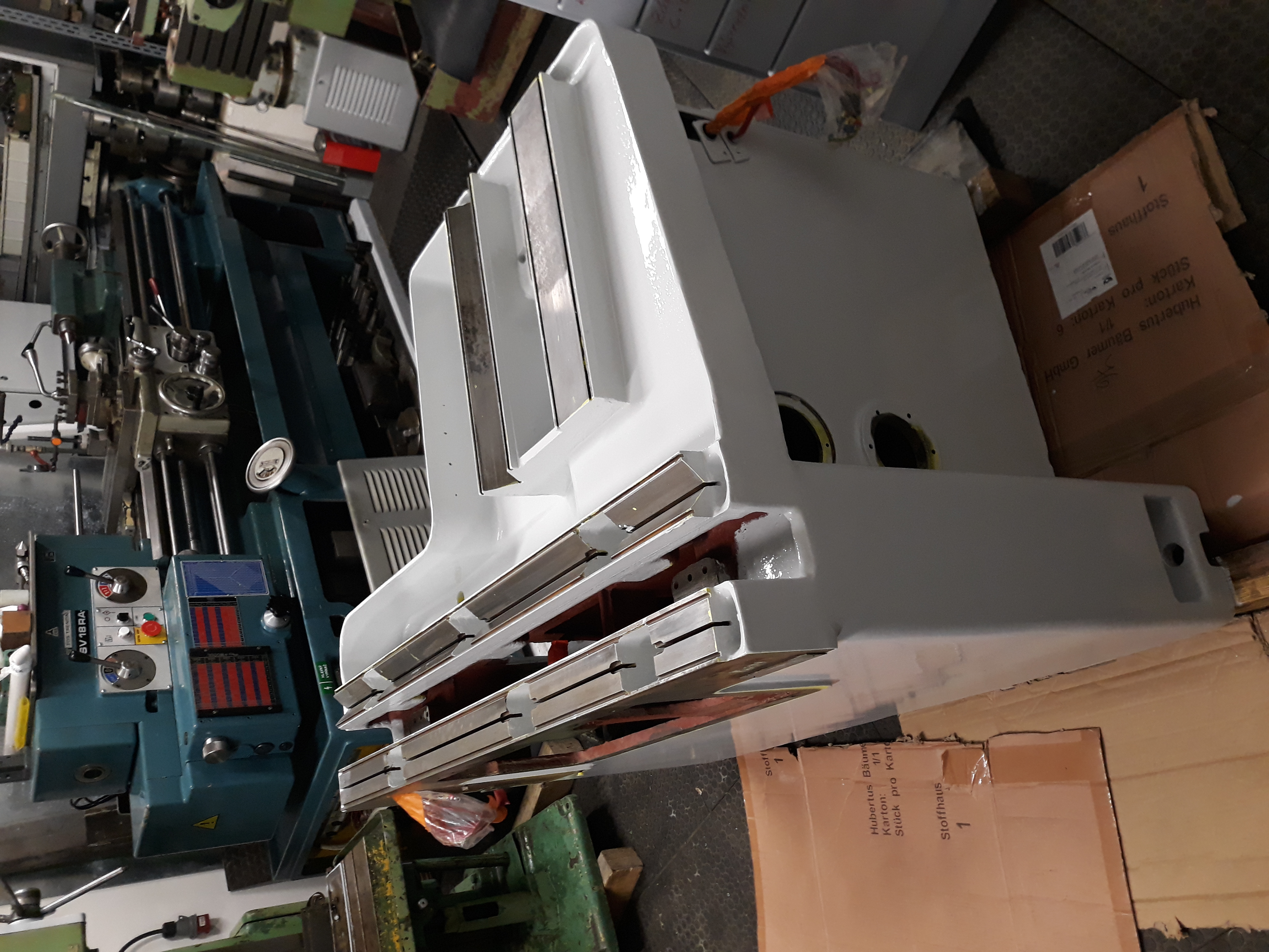

servis4sp
Příspěvky: 708
14. 4. 2022, 12:39
Šedívá je prostě dobrá
