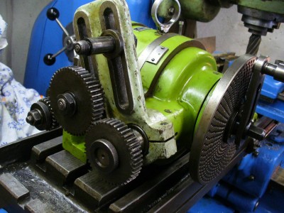

No jako čeká mě spousta studování výkresu. Zatím jsem ještě nepřišel na to, jak tam zakomponovat tu řadící hřídelku. Ty piny by měly běhat v těch odlitkách. Akorát nevím, jestli tam něco nechybí.
Re: TOS FNK25A
Napsal: 11. 4. 2022, 8:53
od mirek53
Tenhle kufr je příslušenství k dělícímu přístroji DU.
Re: TOS FNK25A
Napsal: 12. 4. 2022, 9:13
od fandaism
áha, tak to mě pán mystifikoval. Nicméně tu děličku mi k tomu taky dal. Tzn. to jsou střeva z té děličky? Nebo nevím, k čemu by to mohlo být
Re: TOS FNK25A
Napsal: 12. 4. 2022, 9:32
od salus
fandaism píše: 12. 4. 2022, 9:13 áha, tak to mě pán mystifikoval. Nicméně tu děličku mi k tomu taky dal. Tzn. to jsou střeva z té děličky? Nebo nevím, k čemu by to mohlo být
Tady: http://www.tumlikovo.cz/download/manualy-stroju/ si stáhni manulál k děličce, prostuduj ho a pak zjistíš jak to funguje.
Re: TOS FNK25A
Napsal: 12. 4. 2022, 10:46
od mirek53
To už je vyšší frézařina, pro frézování šroubovic a diferenciální dělení. Obrázek pro info tady z fóra, jeden z mnoha možných způsobů sestavy.
