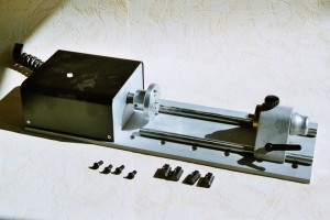

S tým ER40 by to asi ani nešlo, tá 4 os je síce od ISEL-u, ale je to skôr taká paródia:
Ono aj 80 mm hlavička tam vyzerá ako osa na bonbóne :)

Bohužel z té fotky Tvé osy mi není jasné jak tam tu hlavu dáš.

Tady vidím problém. Uchycení té hlavy - je na závit, při reverzu se může uvolnit.
